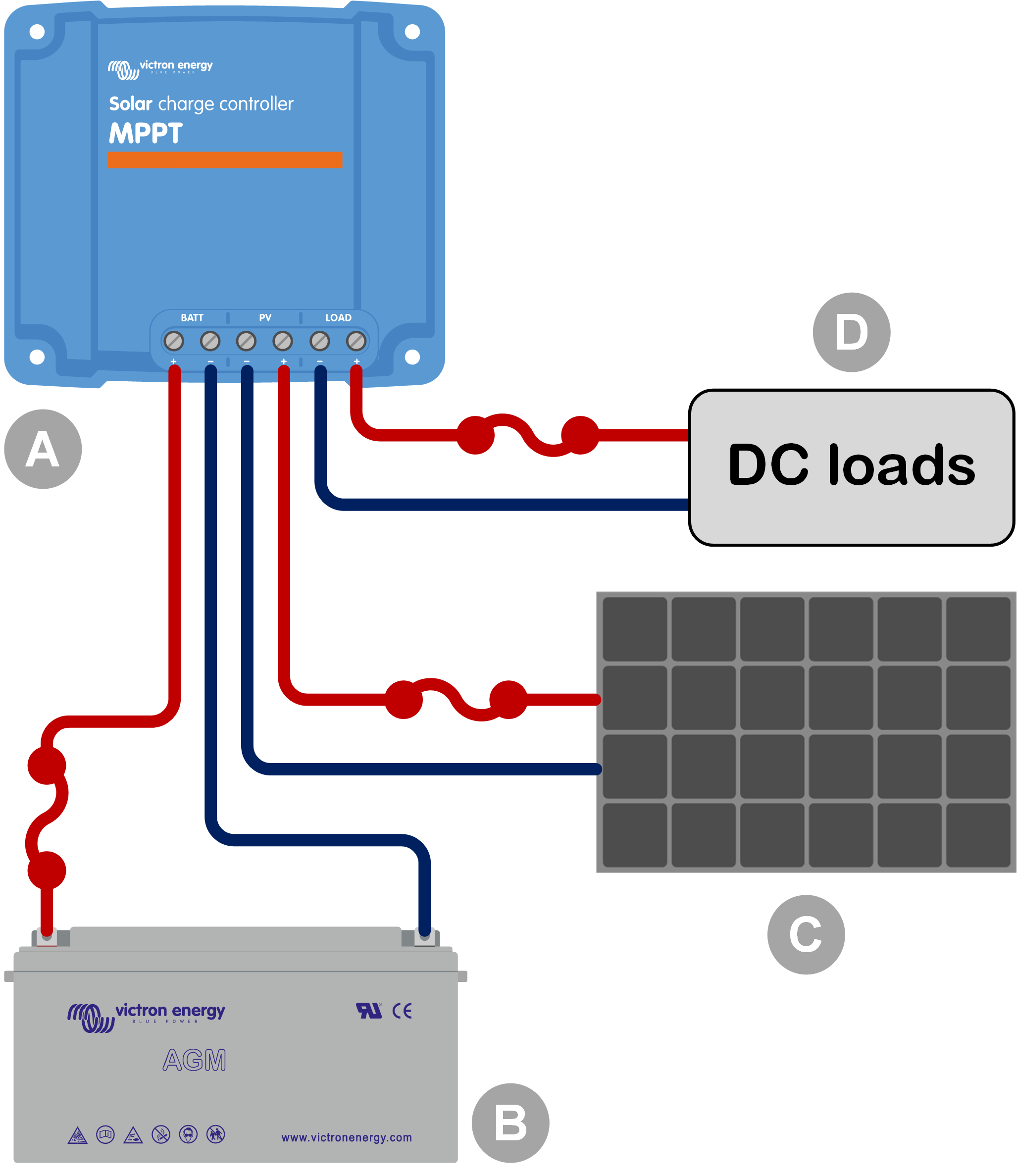

WAARSCHUWING: Controleer de polariteit voordat de accu en PV-spanning verbonden wordt.
WAARSCHUWING: Volg de in dit hoofdstuk beschreven correcte installatieprocedure.
BELANGRIJK: Draai de accu, belasting en PV-verbindingen aan op 0.75Nm.
Aansluitingsvolgorde elektrische aansluitingen:
- Verbind de accu: laat de PV-lader toe automatisch de systeemspanning te herkennen (wacht 10 seconden).
- Het wordt aanbevolen systeemspanning te verifiëren: gebruik VictronConnect of een externbedieningsdisplay.
- Sluit de DC belastingen aan.
- Sluit de PV aan.
- Sluit de VE.Direct-poort, indien van toepassing.
De correcte aansluit volgorde is noodzakelijk om de automatische systeemspanningsdetectie correct verloopt. Het is alleen toegestaan de PV eerst te verbinden als de systeemspanning handmatig is ingesteldvóór het verbinden van de accu. Het niet volgen van de correcte procedures kan de lader en/of de installatie uitschakelen of beschadigen.
Raadpleeg onderstaande afbeelding over hoe de basis elektrische aansluitingen gemaakt worden:
