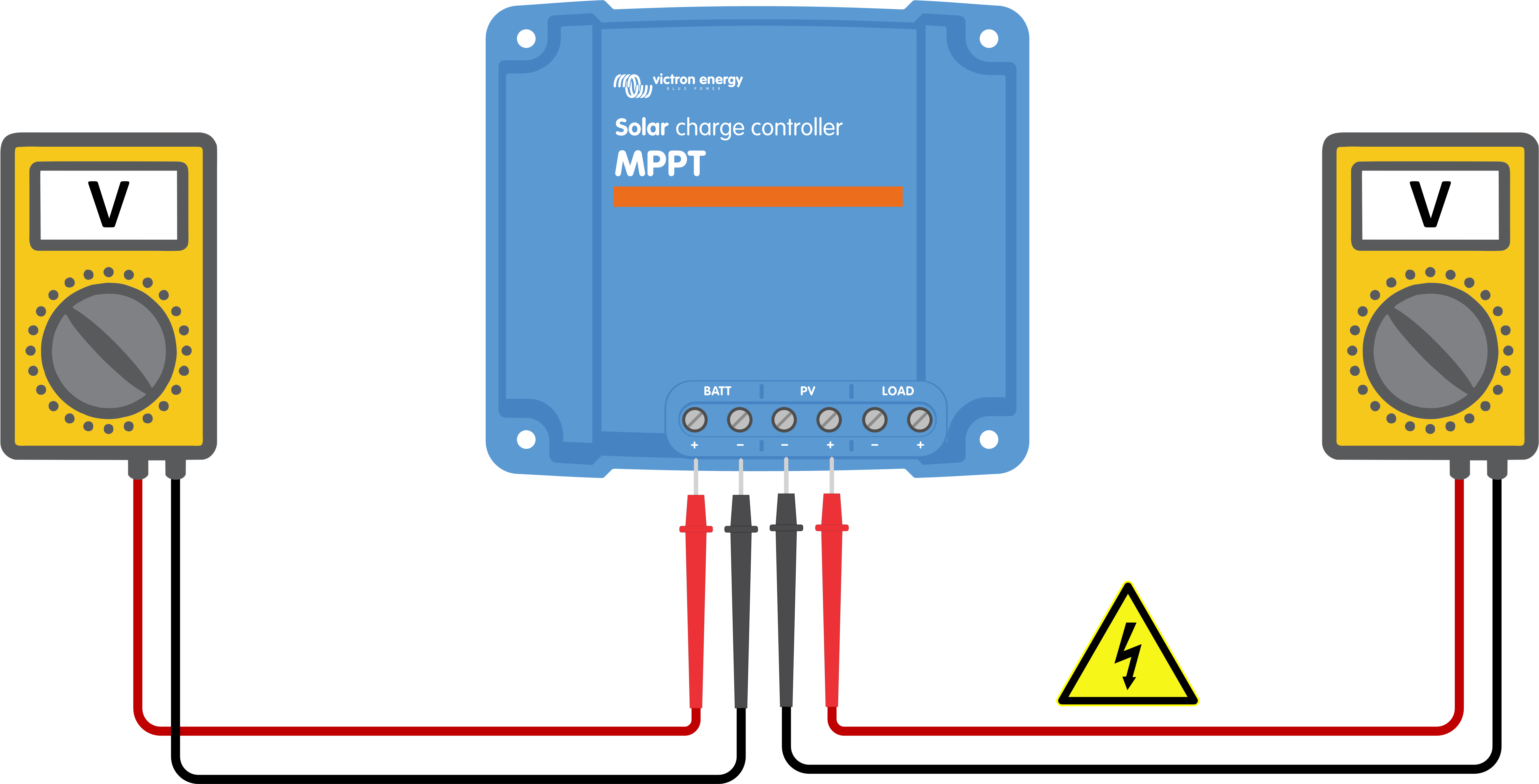

Verifica della tensione batteria e FV | ||
Passaggio 1 | Utilizzare la app VictronConnect, un display del caricabatterie solare o un dispositivo GX per controllare la tensione batteria e FV. | |
Passaggio 2 | Se non fosse possibile eseguire il passo precedente, utilizzare un multimetro in modalità CC per misurare le tensioni batteria e FV sui morsetti del caricabatterie solare.
AvvertimentoAVVERTENZA: Alcuni modelli di caricabatterie solari possono avere tensioni FV fino a 250 VCC. Le tensioni superiori a 50 V sono generalmente considerate pericolose. Solo un tecnico qualificato può maneggiare tensioni pericolose. | |
Passaggio 3 | Confrontare le due tensioni. Ricordare che la tensione FV deve essere superiore di 5 V rispetto alla tensione batteria per iniziare la carica. | |

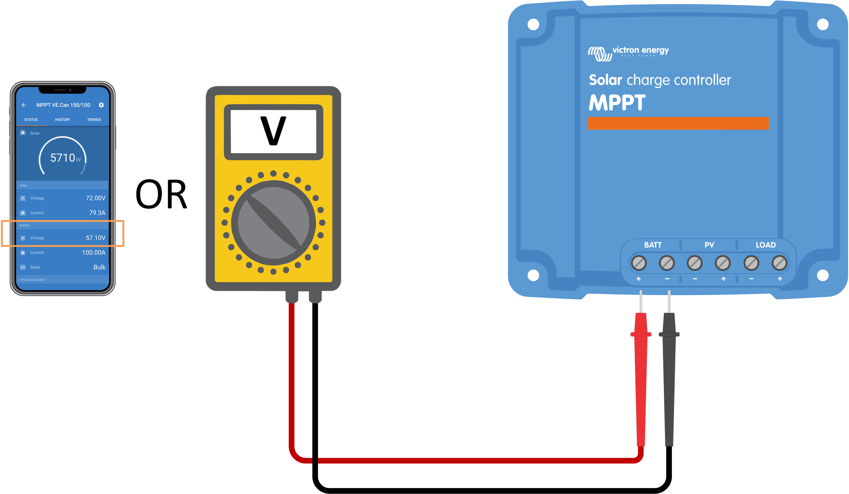

Verifica della tensione batteria | ||
Passaggio 1 | Utilizzare l'app VictronConnect, un display collegato o un dispositivo GX per leggere la tensione della batteria del caricabatterie solare. In alternativa, utilizzare un multimetro per misurare la tensione della batteria sui morsetti del caricabatterie solare.
Passaggio 2 | Utilizzare un multimetro per misurare la tensione ai morsetti della batteria.
Passaggio 3 | Confrontare le due tensioni. | |
Passaggio 4 | In caso di differenza di tensione, è necessario indagare sul motivo di tale differenza tracciando il percorso dal caricabatterie solare alla batteria per identificarne la causa.

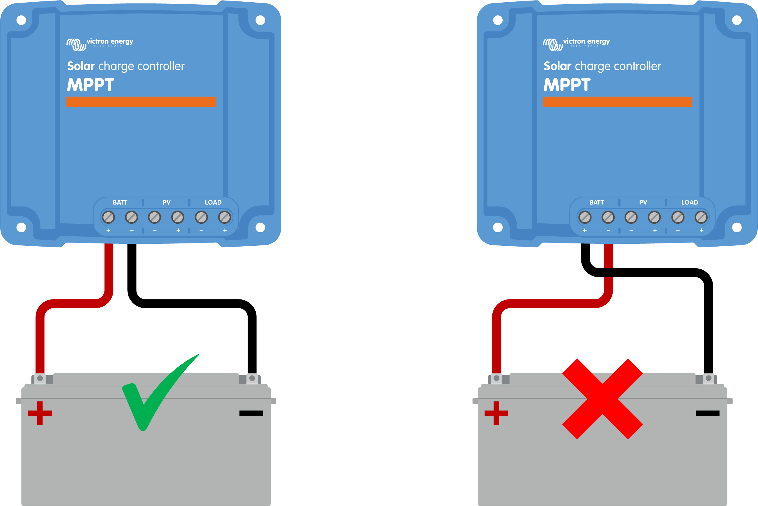

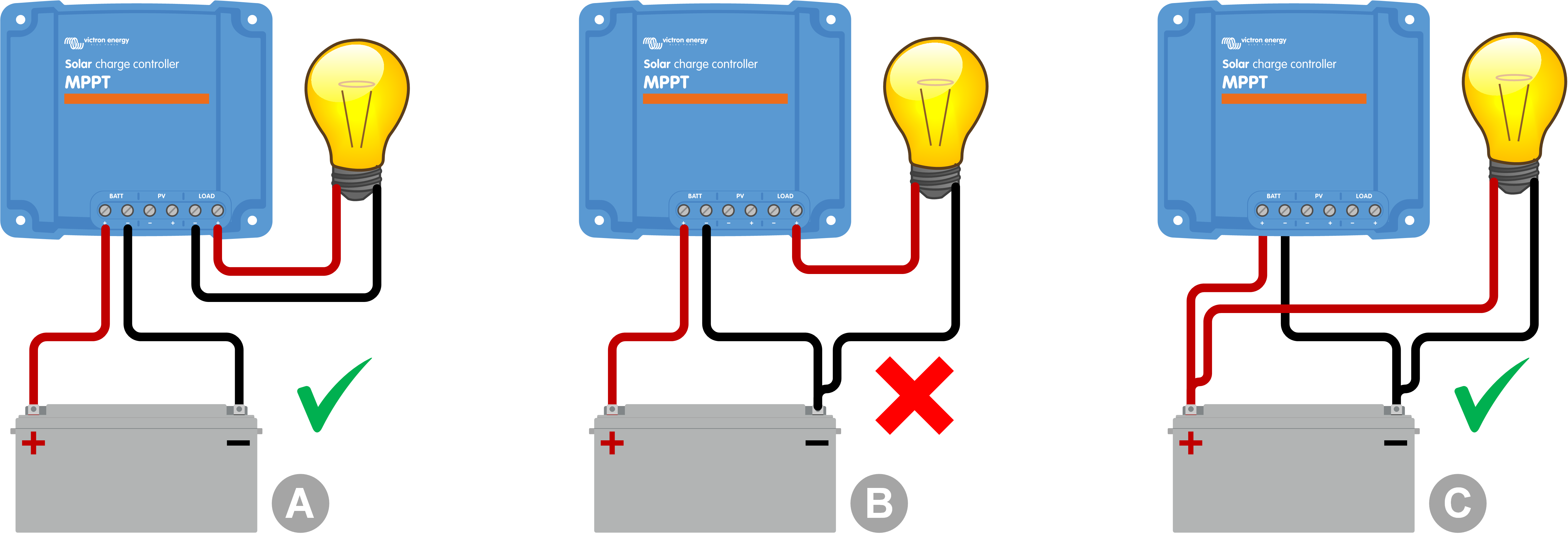

8.5.3. Polarità inversa della batteria
La polarità inversa si verifica quando i cavi positivo e negativo della batteria sono stati accidentalmente scambiati. Ciò significa che il morsetto negativo della batteria è collegato al morsetto positivo del caricabatterie solare, mentre il morsetto positivo della batteria è collegato al morsetto negativo del caricabatterie solare.
Esempi di polarità corretta ed erronea (inversa) della batteria.
Attenzione
Tenere presente che un cavo rosso o etichettato positivamente non indica necessariamente che il cavo sia positivo. È possibile che si sia commesso un errore di cablaggio o di etichettatura durante l'installazione del caricabatterie solare.
Controllare sempre la polarità della batteria prima di ricollegare i cavi batteria al caricabatterie solare.
La polarità inversa della batteria può danneggiare il caricabatterie solare, facendo saltare il fusibile di protezione. Questo fusibile potrebbe bruciarsi prima del fusibile esterno nel cavo della batteria. Se si riscontra un fusibile del caricabatterie solare bruciato, prima di tentare la sostituzione, consultare il capitolo Fusibile guasto per valutare se la sostituzione del fusibile possa risolvere il problema. In alcuni casi, il caricabatterie solare può essere considerato difettoso anche dopo la sostituzione del fusibile.
Il caricabatterie solare non è protetto contro la polarità inversa della batteria e qualsiasi danno derivante da tale eventualità non è coperto dalla garanzia.

Il caricabatterie solare non solo carica le batterie, ma fornisce anche l'energia per i carichi CC del sistema, come luci, frigoriferi, inverter, inverter/caricabatterie e altro ancora.
La carica della batteria avviene solo quando l'energia generata dai pannelli FV supera quella consumata dai carichi CC del sistema.
Per controllare la produzione di energia del modulo FV e l'utilizzo dell'energia del carico:
Collegare tutti i carichi CC all'uscita e verificare la potenza generata dal modulo FV e quella utilizzata dai carichi.
Se il sistema include un monitor della batteria correttamente installato e configurato, è possibile monitorare la corrente in entrata (o in uscita) dalla batteria, mentre il caricabatterie solare indica la corrente generata dal modulo solare.
Utilizzare una pinza amperometrica e confrontare la corrente che scorre dal caricabatterie solare alla batteria e la corrente che scorre dalla batteria al sistema CC.
Un segno positivo accanto alla lettura della corrente indica che la corrente fluisce nella batteria, mentre un segno negativo indica che la corrente viene prelevata dalla batteria.
8.6.3. Caduta di tensione lungo il cavo batteria
Se i cavi della batteria subiscono una caduta di tensione, il caricabatterie solare produrrà la tensione corretta, ma le batterie riceveranno una tensione inferiore, con il rischio che le batterie siano sottocaricate. Una caduta di tensione eccessiva, superiore al 2,5 %, è inaccettabile.
Tempi di carica della batteria più lunghi.
La batteria riceve una tensione di carica troppo bassa.
Perdita di potenza di carica.
Aumento del calore nei cavi della batteria.
Cavi della batteria con sezione trasversale insufficiente.
Capicorda o terminali dei cavi mal crimpati.
Collegamenti dei terminali allentati.
Fusibili difettosi o allentati.
Per ulteriori informazioni sui problemi di cablaggio e sulla caduta di tensione, consultare il libro Cablaggio Illimitato.
Verifica della caduta di tensione lungo il cavo batteria | ||
Passaggio 1 | Assicurarsi che il caricabatterie stia caricando alla massima corrente, preferibilmente al mattino. Utilizzare l'app VictronConnect per confermare la corrente di uscita. | |
Passaggio 2 | Utilizzando l'app VictronConnect o un multimetro, misurare la tensione sui morsetti batteria del caricabatterie solare.
Passaggio 3 | Misurare la tensione batteria sui morsetti della batteria con un multimetro.
Passaggio 4 | Confrontare le due tensioni per identificare eventuali differenze di tensione. | |

Lettura corretta della corrente:
Per garantire una lettura accurata del carico in uscita, collegare tutti i carichi ai morsetti del carico positivo e negativo del caricabatterie solare (immagine A).
Lettura erronea della corrente:
Non collegare il cavo positivo del carico all'uscita del carico e il cavo negativo alla batteria (immagine B). Così facendo si ottiene una lettura errata della corrente del carico,
Bypassare la lettura della corrente:
È meglio collegare alcuni carichi, specialmente gli inverter, direttamente alla batteria. Tuttavia, ciò può comportare una lettura incompleta della corrente del carico, poiché non tiene conto della corrente che scorre direttamente verso il carico collegato alla batteria (immagine C).
Per ovviare a questo problema, si consiglia di aggiungere al sistema un monitor della batteria . Il monitor della batteria misura tutte le correnti che entrano o escono dalla batteria, comprese quelle dirette ai carichi direttamente collegati alla stessa.
