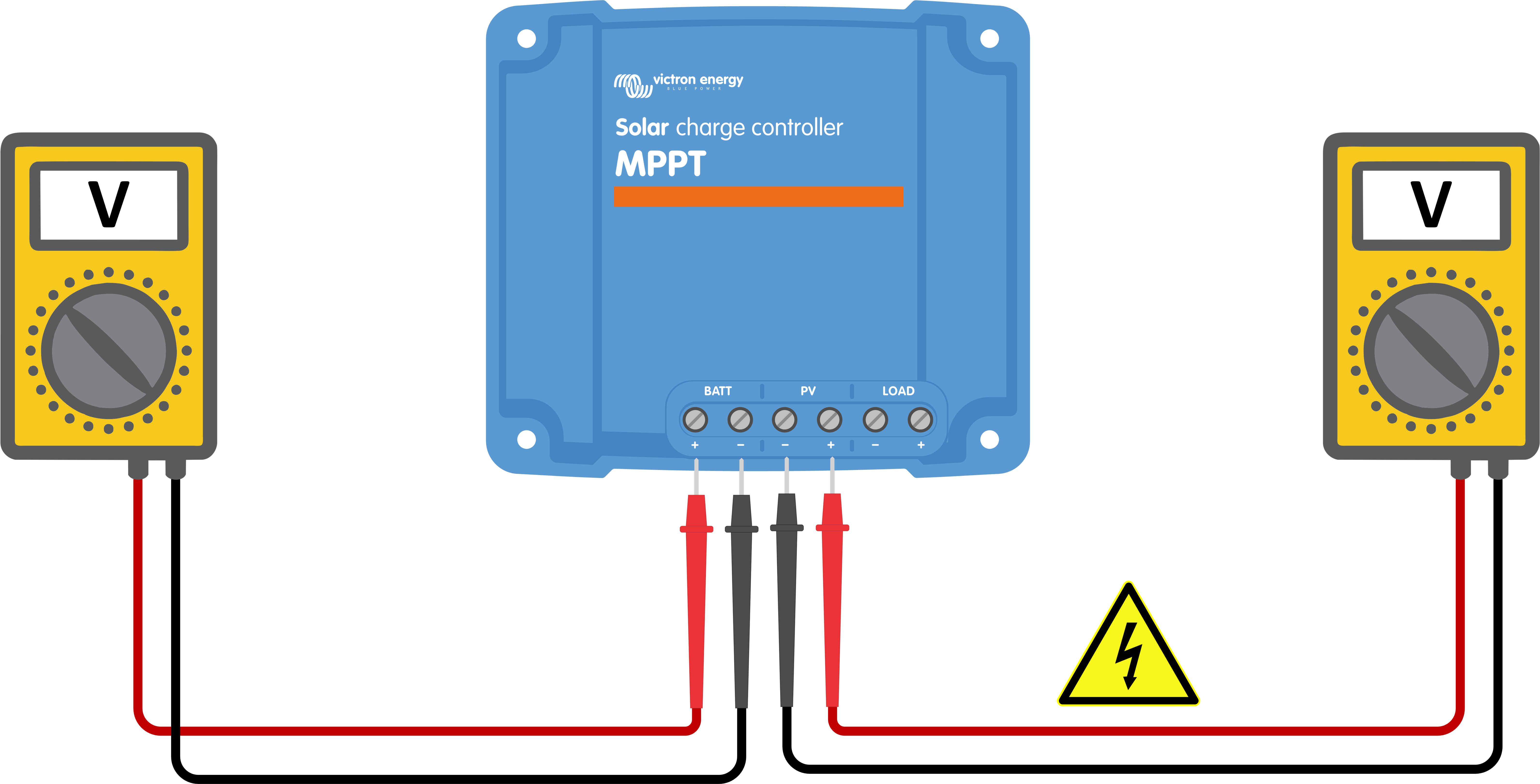

Para solucionar problemas, compruebe que el cargador solar recibe alimentación de la batería o de FV con el siguiente procedimiento.
Procedimiento de resolución de problemas de un cargador solar que no responde | ||
Paso 1 | Use un multímetro en modo tensión CC. | |
Paso 2 |
AvisoADVERTENCIA: Ciertos modelos de cargador solar pueden tener tensiones FV de hasta 250 V CC. Se suele considerar que las tensiones superiores a 50 V son peligrosas. Las tensiones peligrosas solo las debe manejar un electricista cualificado. | |
Paso 3 | Si la tensión de la batería o FV está por debajo del valor mínimo, compruebe lo siguiente:
Paso 4 | Si después de confirmar que la tensión de la batería o FV es suficiente, el cargador solar sigue sin responder, se puede considerar que está averiado. | |

Compruebe la tensión FV y de la batería | ||
Paso 1 | Se puede comprobar la tensión FV y de la batería con la aplicación VictronConnect, la pantalla de un cargador solar o un dispositivo GX. | |
Paso 2 | Si el paso anterior resulta imposible, use un multímetro en modo CC para medir la tensión FV y de la batería en los terminales del cargador solar.
Paso 3 | Compare las dos tensiones. Recuerde que la tensión FV debe permanecer 5 V por encima de la tensión de la batería para que comience el proceso de carga. | |

8.6.3. Caída de tensión en el cable de la batería
Si hay una caída de tensión en los cables de la batería, el cargador solar producirá la tensión correcta, pero las baterías recibirán una tensión menor, lo que puede ocasionar que las baterías no tengan carga suficiente. Una caída de tensión superior al 2,5 % es inaceptable.
Mayor duración del proceso de carga de la batería.
La batería recibe una tensión de carga demasiado baja.
Pérdida de potencia de carga.
Más calor en los cables de la batería.
Cables de la batería con una sección insuficiente.
Terminales de cables mal crimpados.
Conexiones de terminales sueltas.
Fusibles en mal estado o sueltos.
Para más información sobre problemas de cableado y caída de tensión, véase el libro Cableado sin límites.
Comprobación de la caída de tensión en el cable de la batería | ||
Paso 1 | Asegúrese de que el cargador está cargando a plena corriente, preferiblemente por la mañana. Use la aplicación VictronConnect para confirmar la corriente de salida. | |
Paso 2 | Mida la tensión de los terminales de la batería del cargador solar con la aplicación VictronConnect o con un multímetro,
Paso 3 | Mida la tensión de la batería en los terminales de la batería con un multímetro.
Paso 4 | Compare las dos tensiones para ver si hay alguna diferencia. | |
Una red VE.Smart puede ayudar a mitigar una pequeña caída de tensión del cable. Sin embargo, en caso de una caída de tensión importante, es posible que haya un problema con el cableado entre el cargador solar y la batería, que tendrá que corregirse en primer lugar.
En una red VE.Smart, un sensor Smart Battery Sense o un monitor de batería mide la tensión del terminal de la batería y la envía mediante la red VE.Smart al cargador solar. Si la tensión de la batería es inferior a la tensión de carga solar, el cargador solar aumentará su tensión de carga para compensar (pequeñas) pérdidas de tensión.
