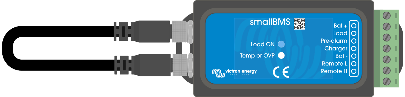

Uma forma de descartar se uma falha é originada de um BMS ou de uma bateria defeituosos é verificar o BMS com um dos seguintes procedimentos de teste:
Verificação de bateria única e BMS:
Desligue os dois cabos BMS do BMS.
Ligue um cabo de extensão BMS único entre ambos os conectores de cabo BMS. O cabo BMS deve ser ligado num circuito, como no diagrama abaixo. O circuito leva o BMS a «pensar» que existe uma bateria ligada sem alarmes.
Se o alarme ainda estiver ativo após o circuito ter sido colocado, o BMS está com defeito.
Se o BMS tiver cancelado o alarme após a instalação do circuito, então a bateria está danificada e não o BMS.
Verificação de várias bateria e BMS:

Verifique o funcionamento do BMS desconectando intencionalmente um cabo BMS
