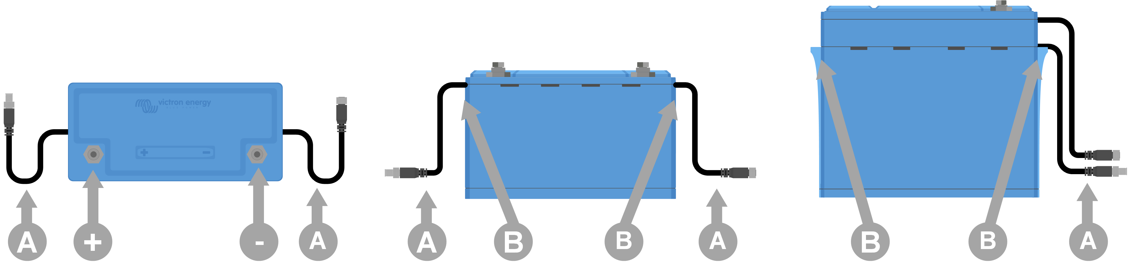

Tenha cuidado ao desembalar a bateria, devido ao seu peso. Não levante a bateria usando os terminais ou os cabos BMS. A bateria inclui duas pegas de transporte de cada lado. Pode consultar o peso no capítulo Informação técnica.

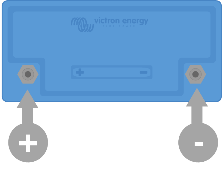

Familiarize-se com a bateria. Os terminais principais da bateria, na parte superior, têm um símbolo «+» para o terminal positivo e um símbolo «-» para o terminal negativo para garantir a polaridade correta.
Cada bateria possui dois cabos BMS para comunicação com o BMS. Um cabo possui um conector macho de 3 polos e o outro possui um conector fêmea de 3 polos. Dependendo do modelo da bateria, os cabos BMS estão localizados num lado da bateria ou em dois lados opostos da bateria.
Certifique-se de que os cabos BMS não ficam presos ou danificados ao manusear a bateria.
Vista superior e vistas laterais que mostram os terminais da bateria (+ e -), os cabos BMS (A) e as pegas de transporte (B)

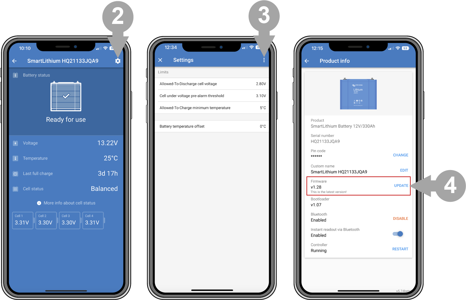

4.2.1. Atualize o firmware da bateria
Antes de utilizar a bateria, é importante verificar se esta possui o firmware mais atualizado. Pode ser verificar e atualizar o firmware através da aplicação VictronConnect. Além disso, certifique-se de que tem a versão mais recente da aplicação VictronConnect. Isto garante que a versão mais recente do firmware da bateria está disponível.
A aplicação VictronConnect pode solicitar, na primeira ligação, a atualização do firmware. Se for esse o caso, deixe que seja executada uma atualização do firmware. Se não tiver ocorrido uma atualização automática, verifique se o firmware já está atualizado através do seguinte procedimento:

Observe a polaridade da bateria ao ligar os terminais da bateria a um sistema de CC ou a outras baterias. Tenha cuidado para não causar um curto-circuito nos terminais da bateria.

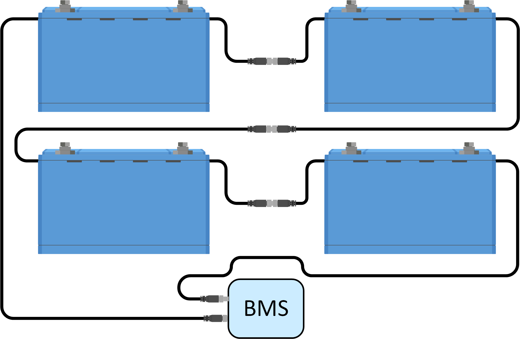

4.6. Ligação ao BMS
Cada bateria tem dois cabos BMS com um conector macho M8 e fêmea M8 que têm de ser ligados ao BMS.
Os cabos BMS nos dois lados ou num lado | Conector BMS fêmea e macho Conectores BMS ligados |
Como ligar os cabos:
Numa única bateria, ligue os dois cabos BTV diretamente ao BMS.

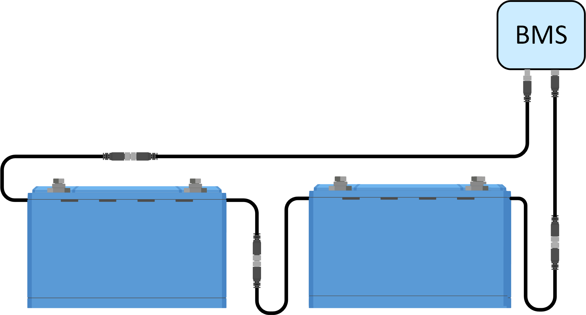

Num banco de baterias, que é composto por várias baterias, ligue as baterias entre si (em cadeia) e ligue o primeiro e o último cabo BTV ao BMS. As baterias podem ser interligadas em qualquer ordem.
Se o BMS estiver muito longe para os cabos o alcançarem, use os cabos de extensão opcionais. Os cabos de extensão BTV estão disponíveis em par e possuem uma variedade de comprimentos. Para obter mais informações, consulte a página do produto do cabo de extensão BTV.
Ligação BMS de bateria única | ![]() Ligação BMS de duas baterias (com cabos de extensão opcionais) | ![]() Ligação BMS de várias baterias |
