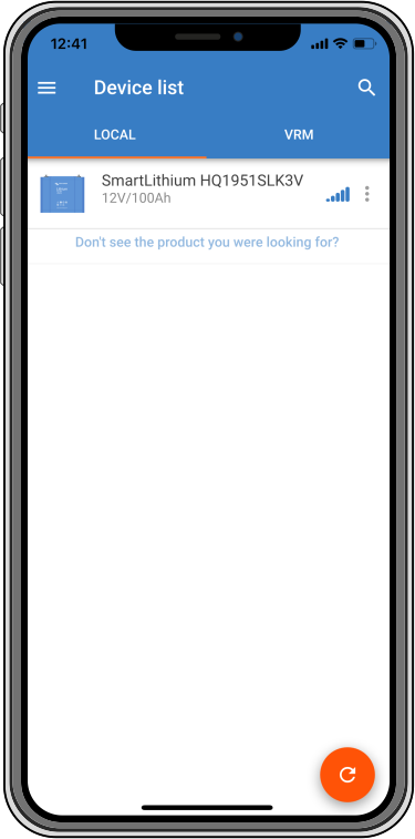

Por último, certifique-se de que a bateria não é visível na lista de dispositivos da VictronConnect. Se a bateria aparecer, o microcontrolador está a funcionar normalmente e não será necessário um ciclo de energia.

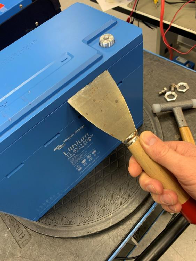

Procedimento de reinício do microcontrolador:
Atenção
Abrir a bateria irá expor as tensões de 12 VCC (ou 24 VCC) que não é possível isolar.
Utilize sempre ferramentas isoladas quando trabalhar nas baterias.
Evite os curtos-circuitos entre os terminais da bateria, os terminais das células da bateria, os barramentos de célula e/ou a placa de circuitos interna. Não existe proteção por fusível.

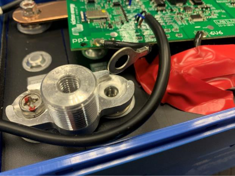

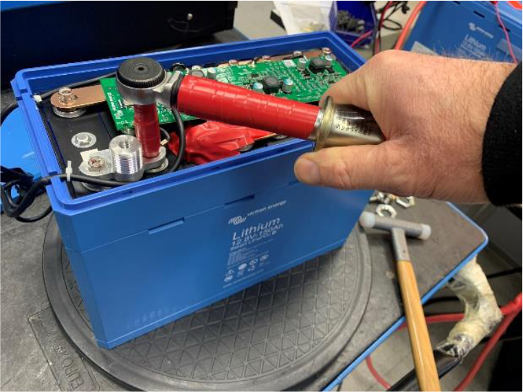

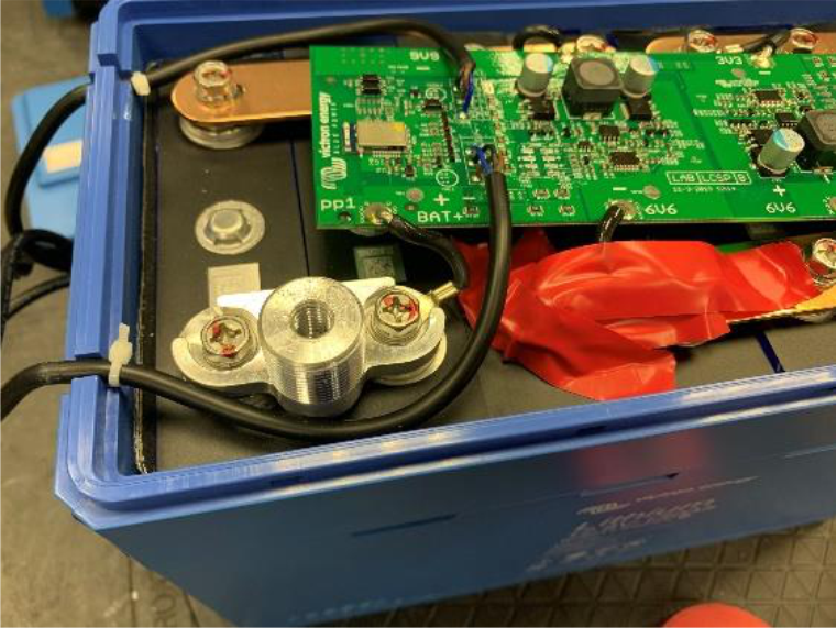

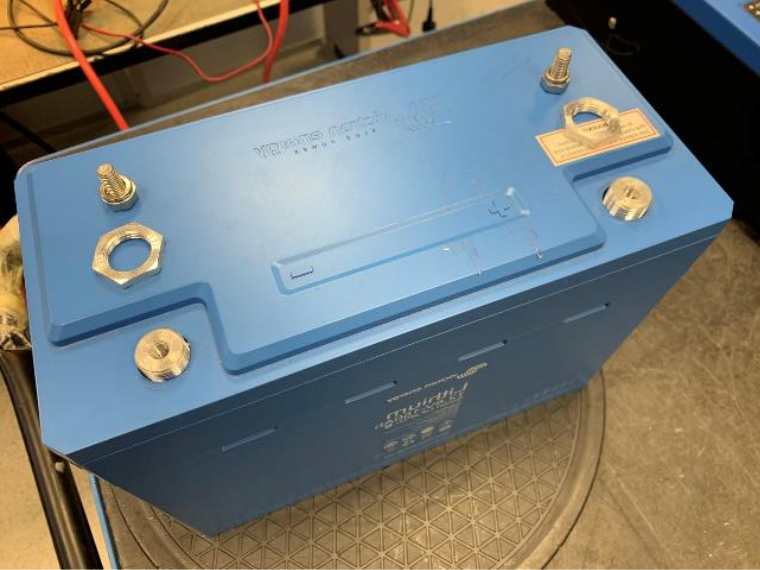

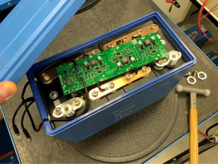

1 | Ferramentas necessárias:
2 | ![]() |
3 | ![]() |
4 | ![]() |
5 | ![]() |
AvisoA fita isoladora elétrica é uma precaução para evitar um possível curto-circuito entre o terminal de bateria positivo e o barramento negativo. | |
6 | ![]() |
7 | ![]() |
8 | ![]() |
9 | ![]() |
10 | ![]() |
Se o BMS autorizar as cargas e os carregadores, o procedimento foi bem-sucedido. *Lembre-se de que a bateria pode não aparecer na lista de dispositivos por o Bluetooth ter sido desativado. Consulte o capítulo Problemas do VictronConnect para obter mais informações. |
