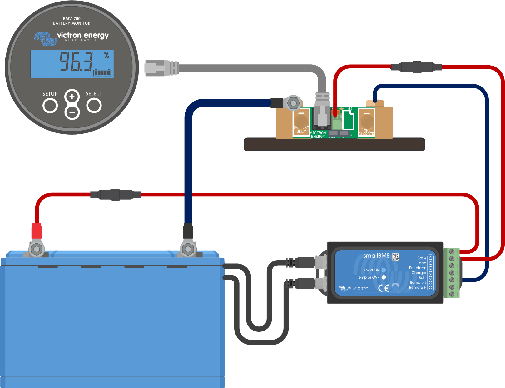

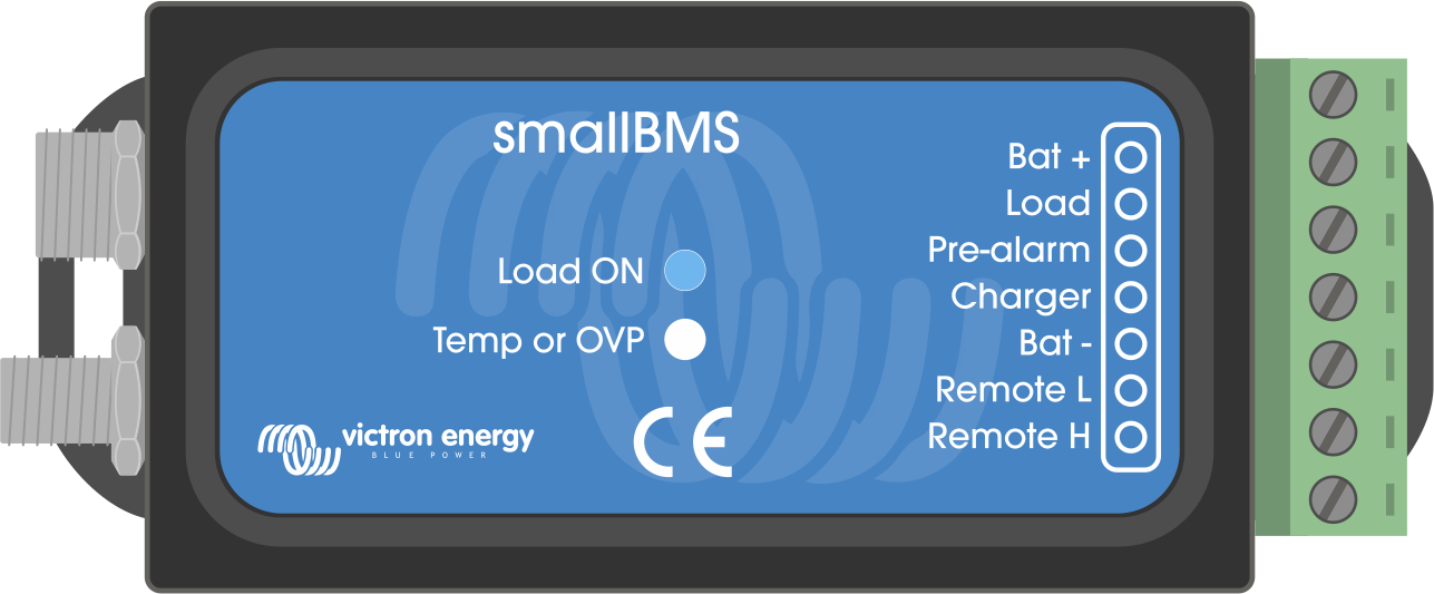

3.3.1. O smallBMS
O smallBMS está equipado com uma «desconexão de carga», uma «desconexão de carregamento» e um contacto de pré-alarme.
No caso de baixa tensão da célula, o smallBMS enviará um sinal de «desconexão de carga» para desligar a(s) carga(s).
Antes de desligar a carga, irá enviar um sinal de pré-alarme indicando baixa tensão iminente da célula.
Em caso de tensão da célula elevada ou baixa ou alta temperatura da bateria, o smallBMS envia um sinal de "desconexão de carga" para desligar o(s) carregador(es).
Para mais informações consulte a página do produto smallBMS.
O smallBMS | O smallBMS controla cargas e carregadores através de sinais de «desconexão de carga» e «desconexão de carregamento» |

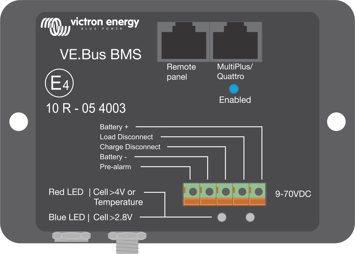

3.3.3. VE.Bus BMS
O VE.Bus BMS é usado num sistema que também integra um ou vários inversores/carregadores da Victron Energy. O VE.Bus BMS comunica diretamente através do VE.Bus com os inversores/carregadores. Também dispõe de uma «desconexão de carga», uma «desconexão de carregamento» e um contacto de «pré-alarme».
Em caso de baixa tensão da célula, o VE.Bus BMS irá enviar um sinal de «desconexão da carga» para desligar a(s) carga(s) e também irá desligar o inversor do inversor/carregador.
Antes de desligar as cargas, irá enviar um sinal de pré-alarme de baixa tensão iminente da célula.
Em caso de tensão da célula alta ou de alta / baixa temperatura da bateria, o VE.Bus BMS envia um sinal de «desconexão de carregamento» para desligar o(s) carregador(es) e também desliga o carregador do inversor/carregador.
O VE.Bus BMS inclui um detetor de rede e um cabo UTP RJ45 curto, que são necessários para a detetar a rede depois de o BMS desligar o inversor / carregador.
Nota
O detetor de rede não é necessário para as séries MultiPlus-II ou Quattro-II de inversores/carregadores.
Para obter mais informação, consulte o manual VE.Bus BMS disponível na página de produto VE.Bus BMS.
VE.Bus BMS, detetor de rede elétrica V.Bus BMS e cabo RJ45 UTP |
O VE.Bus BMS irá desligar as cargas e carregadores através de «desconexão de carga» e «desconexão de carregamento» e controla o inversor/carregador |

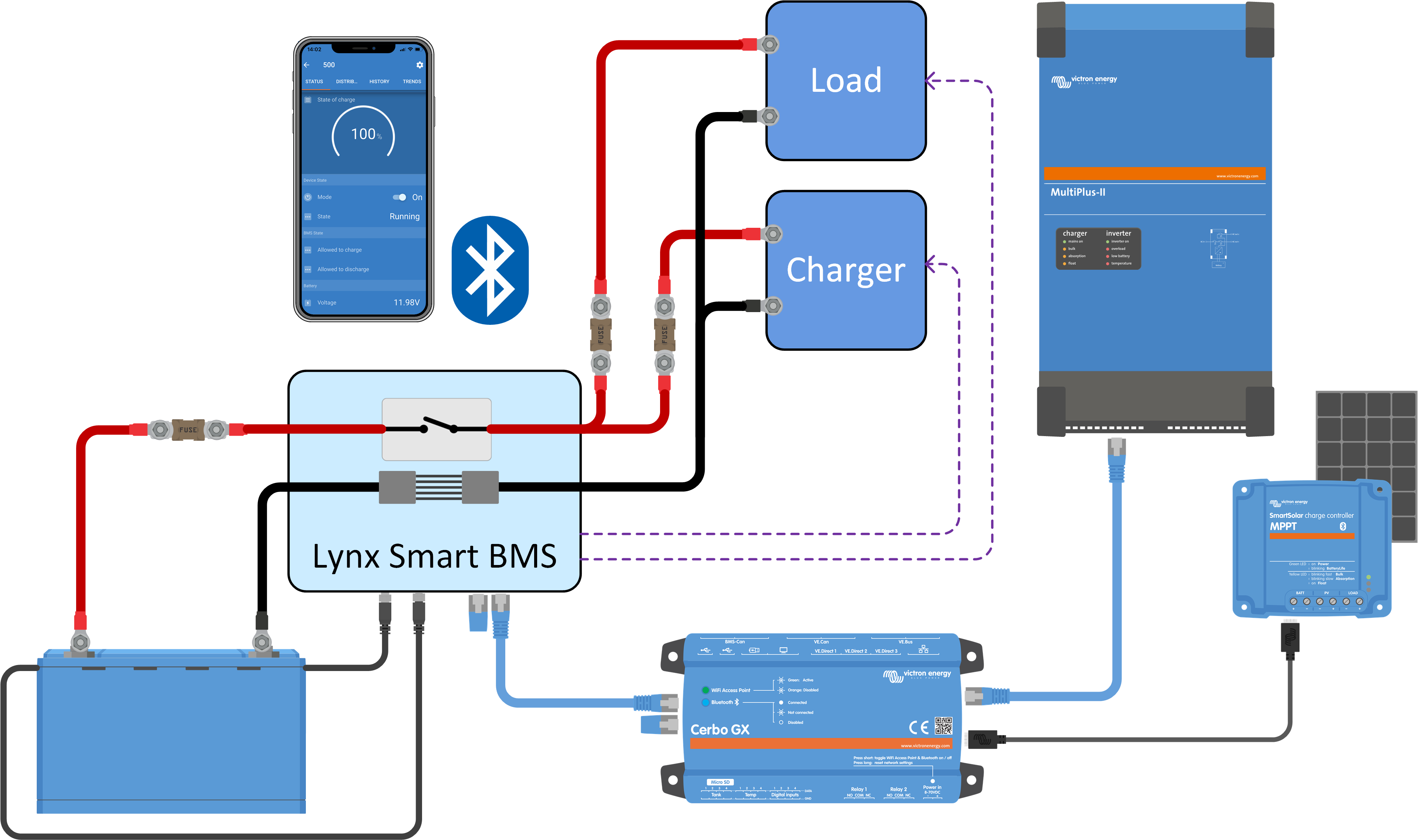

3.3.4. O Lynx Smart BMS
O Lynx Smart BMS, disponível numa versão de 500 A (com barramento de M8) ou de 1000 A (com barramento M10), é usado em sistemas de média a grande dimensão com cargas de CC e CA através de inversores ou inversores/carregadores, por exemplo, em iates ou veículos recreativos. Este BMS está equipado com um contactor que desliga o sistema de CC, uma «desconexão de carga», uma «desconexão de carregamento», um contacto de «pré-alarme» e um monitor de bateria. Além disso, é possível conectar a um dispositivo GX e controlar equipamentos da Victron Energy através de DVCC.
Em caso de uma tensão da célula baixa, o Lynx Smart BMS envia um sinal de «desconexão de carga» para desligar a(s) carga(s).
Antes de desligar a carga, envia um sinal de pré-alarme que indica a baixa tensão da célula iminente.
Em caso de tensão da célula alta ou de baixa / alta temperatura da bateria, o BMS envia um sinal de «desconexão de carregamento» para desligar o(s) carregador(es).
Se as baterias ainda forem descarregadas (ou sobrecarregadas) adicionalmente, o contactor abre-se, desligando efetivamente o sistema DC para proteger as baterias.
Para obter mais informações, consulte o manual do Lynx Smart BMS, que pode ser encontrado na página do produto Lynx Smart BMS.
O Lynx Smart BMS O Lynx Smart BMS 1000 A (M10) |
O Lynx Smart BMS desliga as cargas e os carregadores através dos sinais de «desconexão de carga» e «desconexão de carregamento» e controla o inversor/carregador por meio de um dispositivo GX. Se a bateria for descarregada adicionalmente, o BMS desconecta a bateria do sistema CC. |

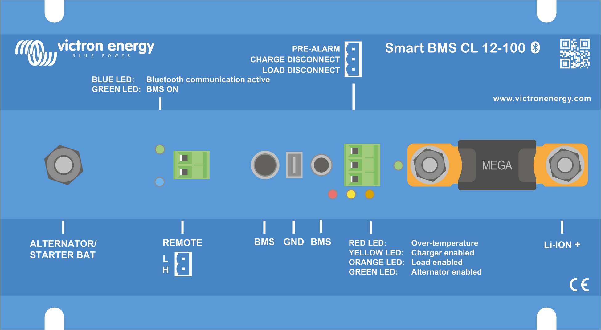

3.3.5. O Smart BMS CL 12/100
O Smart BMS CL 12/100 está equipado com uma «desconexão de carga», uma «desconexão de carregamento» e um contacto de «pré-alarme». O BMS também dispõe de uma porta de alternador dedicada que «limita a corrente» respetiva. Pode ser configurada com várias correntes até 100 A.
No caso de baixa tensão da célula, o Smart BMS CL 12/100 enviará um sinal de «desconexão de carga» para desligar a(s) carga(s).
Em caso de tensão da célula alta ou de baixa / alta temperatura da bateria, o Smart BMS CL 12/100 envia um sinal de «desconexão de carregamento» para desligar o(s) carregador(es).
A porta do alternador controla e limita a corrente do alternador.
Para mais informações consulte a página do produto Smart BMS CL 12/100.
O Smart BMS CL 12/100 | O Smart BMS CL 12/100 desliga as cargas e os carregadores por meio dos sinais de «desconexão de carga» e «desconexão de carregamento». Também controla e limita o alternador |

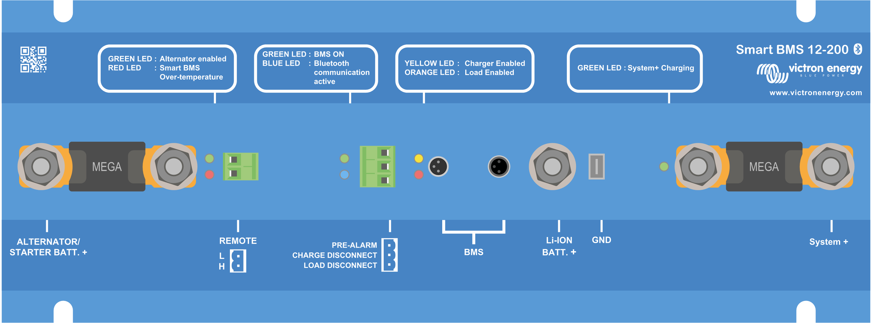

3.3.6. O Smart BMS 12/200
O Smart BMS 12/200 está equipado com uma «desconexão de carga», uma «desconexão de carregamento» e um contacto de «pré-alarme». O BMS também inclui uma porta dedicada para o sistema e o alternador. A porta do alternador vai limitar a corrente deste dispositivo. Pode ser configurada com várias correntes até 100 A. A porta do sistema é utilizada para conectar o sistema CC, permitindo carregar e descarregar a bateria.
Em caso de baixa tensão da célula, o Smart BMS 12/200 enviará um sinal de «desconexão de carga» para desligar a(s) carga(s) e desconectará a porta System+.
Em caso de tensão da célula alta ou de baixa / alta temperatura da bateria, o Smart BMS 12/200 envia um sinal de «desconexão de carregamento» para desligar o(s) carregador(es).
Para obter mais informações, consulte a página do produto Smart BMS 12/200.
![]() O Smart BMS 12/200 | O Smart BMS12 / 200 desconecta ou desliga as cargas e os carregadores por meio dos sinais de «desconexão de carga» e «desconexão de carregamento». Também controla e limita o alternador. |

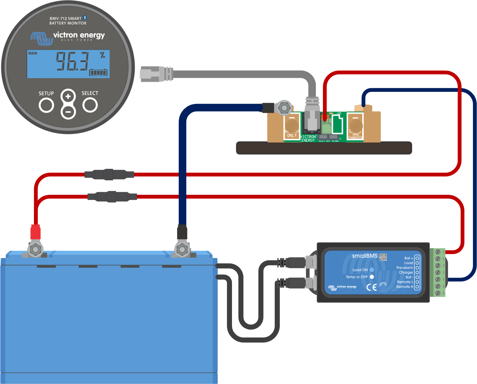

Quando adiciona um monitor da bateria ao sistema, é importante a forma como o monitor da bateria é alimentado. Existem duas opções:
| ![]() O cabo de alimentação do monitor da bateria está ligado ao BMS |
| ![]() O cabo de alimentação do monitor está ligado à bateria |
