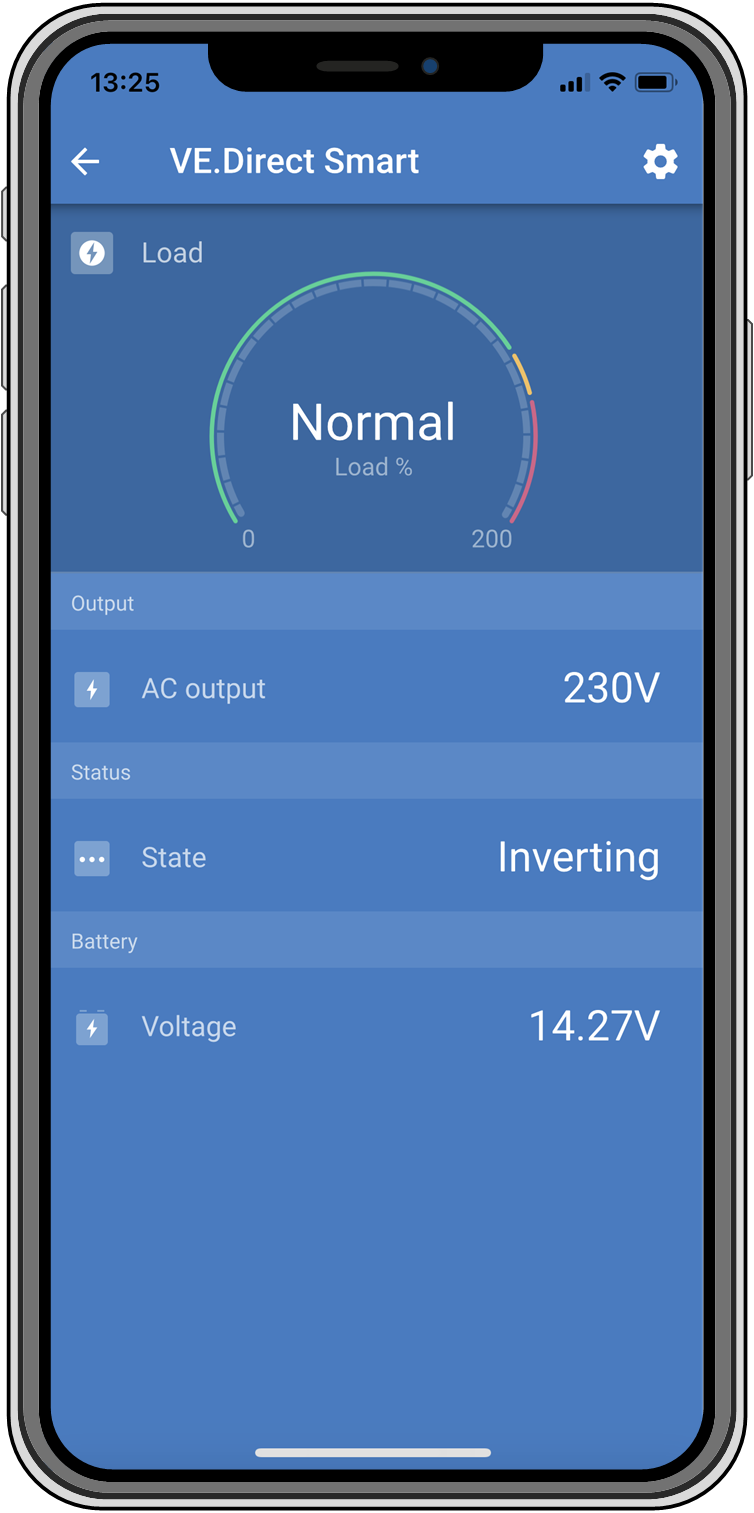

5.4. Мониторинг через приложение VictronConnect
Приложение VictronConnect можно использовать для мониторинга инвертора.
Приложение VictronConnect.
Для получения информации о том, как подключиться, см. Приложение VictronConnect главу и/или руководство VictronConnect, которое можно найти на странице приложения VictronConnect.
Приложение VictronConnect отобразит следующую информацию:.
  • Нагрузка инвертора в процентах от номинальной мощности инвертора
  • Выходное напряжение переменного тока.
  • Напряжение батареи.
  • Рабочее состояние.
  • Предупреждения и сигналы тревоги *.
*) Пожалуйста, обратите внимание, что приложение не активно в фоновом режиме. Это означает, что приложение не будет отправлять сигналы тревоги или предупреждения на ваш телефон, если приложение не активировано на переднем плане.
