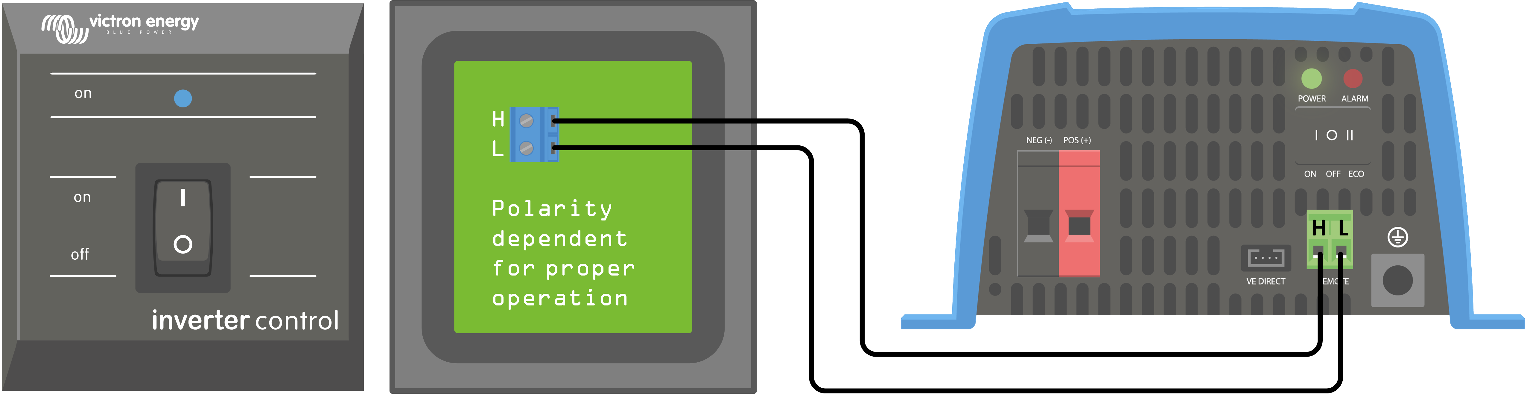

Växelriktarkontrollpanel
Om en Inverter Control VE.Direct-panel används måste den anslutas till växelriktarens fjärrkontaktdon enligt beskrivningen på bilden nedan. Observera att anslutningen är polaritetberoende för korrekt drift.
