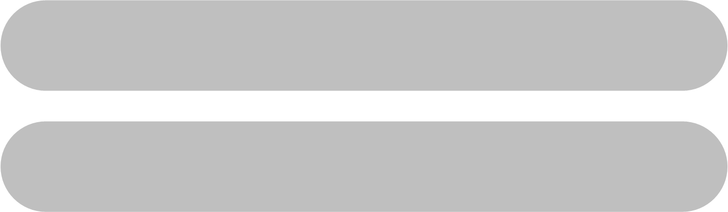

![]() | Grön POWER LED-lampa av. Röd ALARM LED-lampa av. | Växelriktaren har stängts av, antingen direkt eller via dess fjärrstyrda på/av-kontakt, eller så är den inte försedd med ström. | Kontrollera ON/OFF/ECO-brytaren: den ska vara i ON- eller i ECO-läge. Ändra brytaren till OFF och sedan till ON för att kontrollera om växelriktaren är driftklar. Om inte, kontrollera följande:

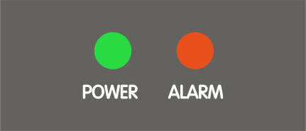

![]() | Grön POWER LED-lampa på. Röd ALARM LED-lampa på. | Varning för överbelastning. Växelriktaren indikerar att AC-belastningen är större än växelriktarens kapacitet och att om situationen fortsätter kommer växelriktaren att stängas av på grund av ett larm om överbelastning. | Minska AC-belastningen |

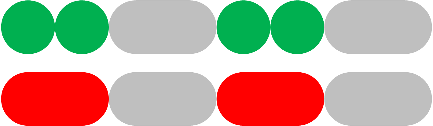

![]() | Grön POWER LED-lampa på. Röd ALARM LED-lampa blinkar med en snabb dubbelpuls. | Varning för hög temperatur. Den interna temperaturen är för hög. Om temperaturen stiger ytterligare kommer växelriktaren att stängas av på grund av ett” ”larm för hög temperatur”. | Minska AC-belastningen och/eller flytta växelriktaren till en bättre ventilerad plats. |

![]() | Grön POWER LED-lampa blinkar med en snabb dubbelpuls. Röd ALARM LED-lampa blinkar långsamt. | Larm för låg batterispänning. Växelriktaren har stängts av på grund av låg batterispänning. | Ladda batteriet eller stäng av växelriktaren och slå sedan på den igen för att starta om den. Kontrollera batterispänningen vid växelriktarens batteriterminaler Kontrollera även DC-säkringar, kablar och kabelanslutningar. För mer information se även avsnittet Skydd och automatisk omstart. |

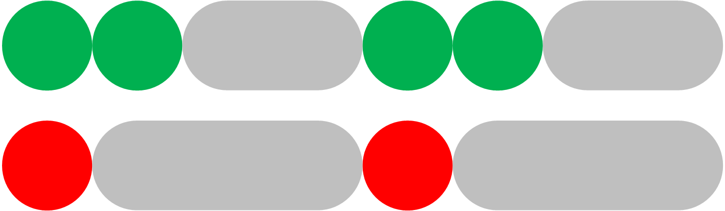

![]() | Grön POWER LED-lampa blinkar med en snabb dubbelpuls. Röd ALARM LED-lampa blinkar snabbt. | Larm för hög batterispänning. Växelriktaren har stängts av på grund av hög batterispänning. | Minska DC-ingångsspänningen, kontrollera om batterispänningen är korrekt och om batteribanken är korrekt kopplad. Kontrollera även om det finns trasiga eller felaktiga laddare eller utrustning med en trasig laddningsregulator. Växelriktaren slås automatiskt på igen när batterispänningen har sjunkit till en godtagbar nivå. För mer information se även avsnittet Skydd och automatisk omstart. |

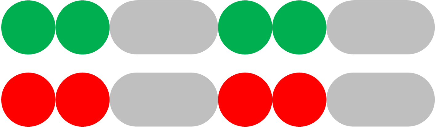

![]() | Grön POWER LED-lampa blinkar med en snabb dubbelpuls. Röd ALARM LED-lampa blinkar med en snabb dubbelpuls. | Larm för hög temperatur. Växelriktaren har stängts av på grund av hög temperatur. | Vänta tills växelriktaren har kylts ner. Växelriktaren slås automatiskt på igen när dess interna temperatur har sjunkit till en godtagbar nivå. Kontrollera växelriktarens omgivning, kan ventilationen förbättras, eller kan växelriktaren flyttas till en svalare plats? För mer information se även avsnittet Skydd och automatisk omstart. |
![]() | Grön POWER LED-lampa blinkar med en snabb dubbelpuls. Röd ALARM LED-lampa blinkar med en snabb enkel puls med långa intervaller. | Larm för DC-brumspänning. Växelriktaren har stängts av på grund av hög DC-brumspänning. | Kontrollera om alla batterikabelanslutningar är ordentligt åtdragna. Är batterikablarna tillräckligt tjocka? Dc-rippel är relaterat till ett spänningsbortfall över batterikablarna. Se boken Wiring Unlimited för mer information om DC-rippel och hur man förhindrar det. Stäng av växelriktaren och slå sedan på den igen för att starta om den. För mer information se även avsnittet Skydd och automatisk omstart. |

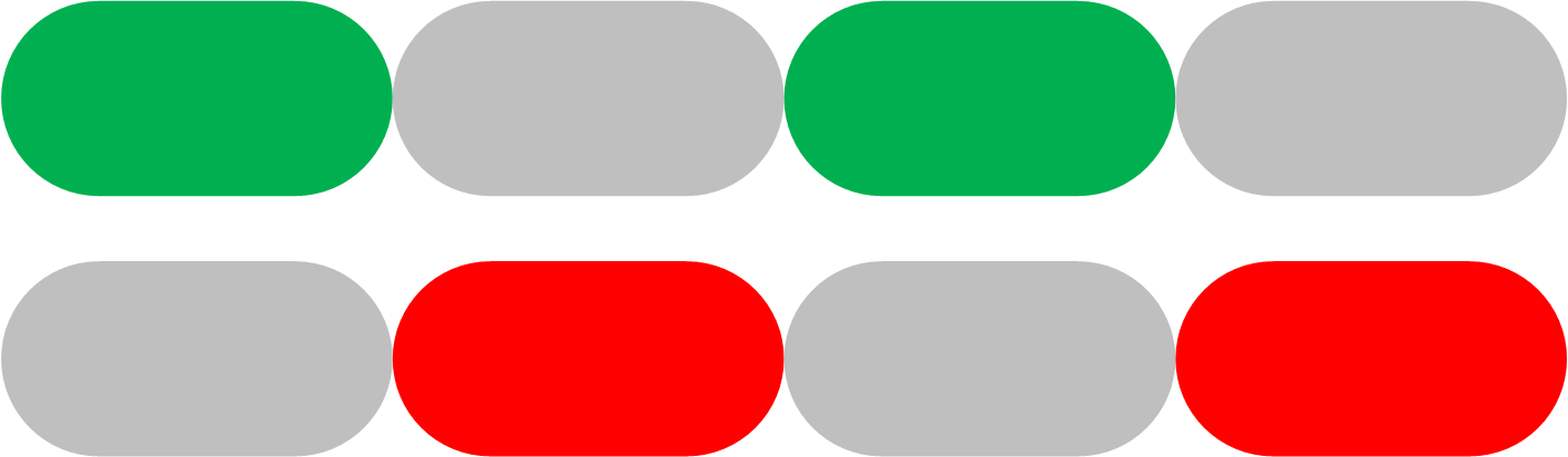

![]() | Grön POWER LED-lampa och röd ALARM LED-lampa blinkar snabbt om vartannat. | Uppdatering av fast programvara aktiv. | Vänta tills uppdateringen är klar. Om uppdateringen av den fasta programvaran inte fungerar, försök igen. |
![]() | Grön POWER LED-lampa och röd ALARM LED-lampa blinkar långsamt om vartannat. | Kalibrerings- eller parameterfel. | Kontakta din Victron-återförsäljare för stöd. |
