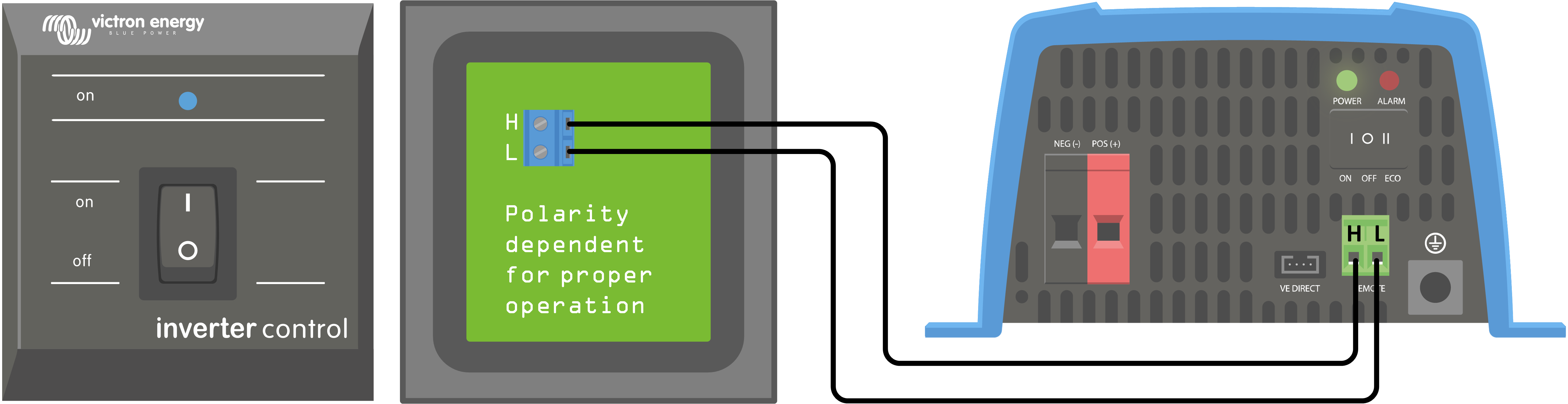

Panel de control del inversor
Si se usa un panel Inverter Control VE.Direct , es necesario conectarlo al conector remoto del inversor como se indica en la imagen siguiente. Tenga en cuenta que la conexión depende de la polaridad para funcionar correctamente.
