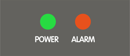

Definiciones de los LED Power (energía) y Alarma (alarma) y resolución de problemas
LED
Comportamiento de los LED
Modo de funcionamiento
Resolución de problemas

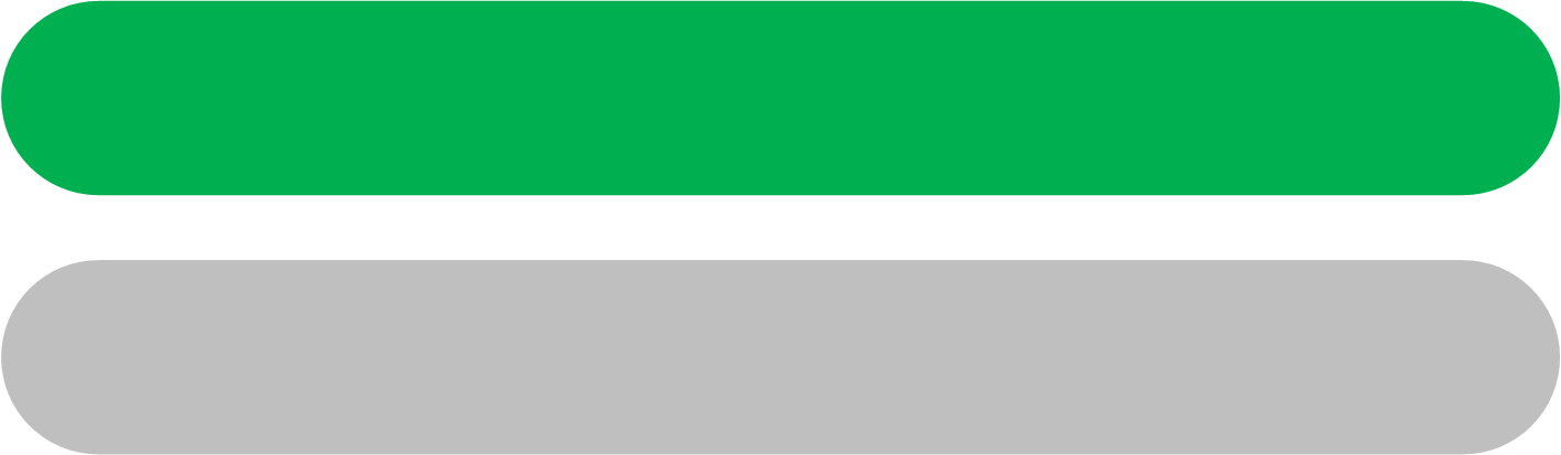

LED POWER verde encendido.
LED ALARM rojo apagado.
El inversor se ha encendido y está operativo.
N/A

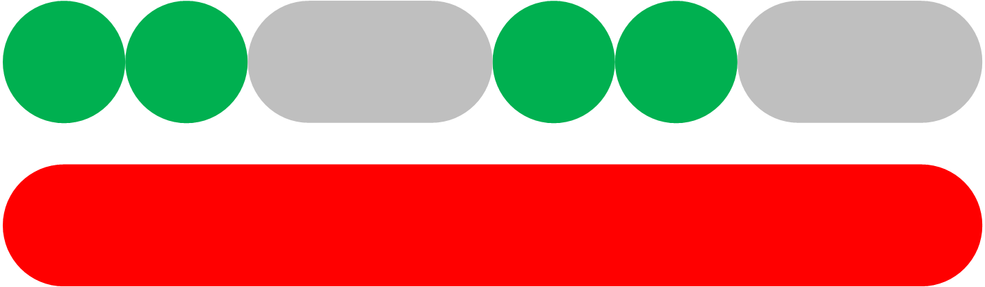

LED POWER verde parpadeando con una pulsación doble rápida.
LED ALARM rojo encendido.
Alarma de sobrecarga.
El inversor se ha apagado por una sobrecarga prolongada y no volverá arrancar de forma automática.
Solucione la causa de la sobrecarga y reinicie el inversor apagándolo y volviéndolo a encender.
Para más información, véase el apartado Protecciones y reinicios automáticos .

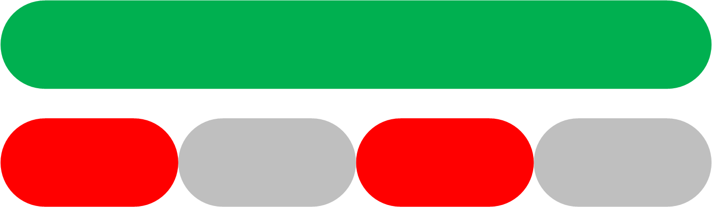

LED ALARM rojo parpadeando despacio.
Aviso de tensión baja de la batería
La tensión de la batería ha caído por debajo de la tensión de “Alarma de batería baja” . Si la tensión de la batería baja más, el inversor se apagará por una “Alarma de baja tensión de la batería”.
Cargue la batería y/o apague las cargas CA. Compruebe también si se han apretado todas las conexiones de cables de la batería. ¿Tienen los cables de la batería el grosor suficiente, está la batería llena y se mantiene en buenas condiciones de funcionamiento?

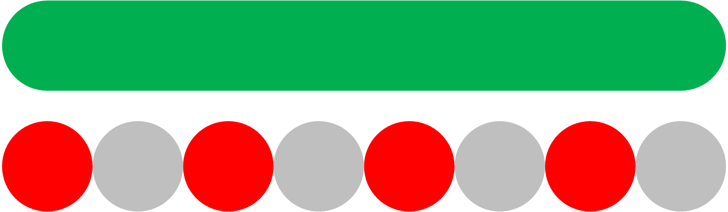

LED ALARM rojo parpadeando rápido.
Aviso de tensión alta de la batería.
La tensión de la batería es demasiado alta Si la tensión de la batería sube más, el inversor se apagará por una “Alarma de alta tensión de la batería”.
Reduzca la tensión de entrada CC, compruebe si la tensión de la batería es correcta y si los cables de la bancada de baterías están bien conectados. Revise también si hay cargadores defectuosos o incorrectos o equipos con un regulador de carga defectuoso.
LED ALARM rojo parpadeando con una pulsación doble rápida.
Aviso de temperatura alta.
La temperatura interna es demasiado alta. Si la temperatura sube más, el inversor se apagará por una “Alarma de temperatura alta”.
Reduzca la carga CA y/o coloque el inversor en un sitio mejor ventilado.

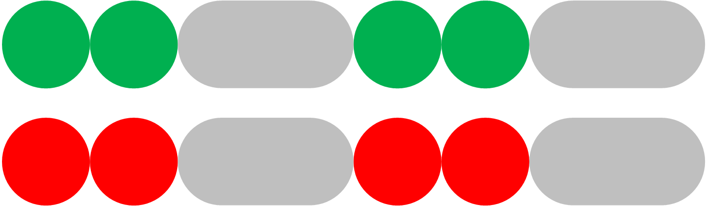

Alarma de temperatura alta.
El inversor se ha apagado debido a la alta temperatura.
Espere hasta que el inversor se haya enfriado.
El inversor volverá a encenderse automáticamente cuando su temperatura interna haya descendido hasta un nivel aceptable.
Revise el entorno del inversor ¿se puede mejorar la ventilación o se puede mover el inversor a un lugar más fresco?
