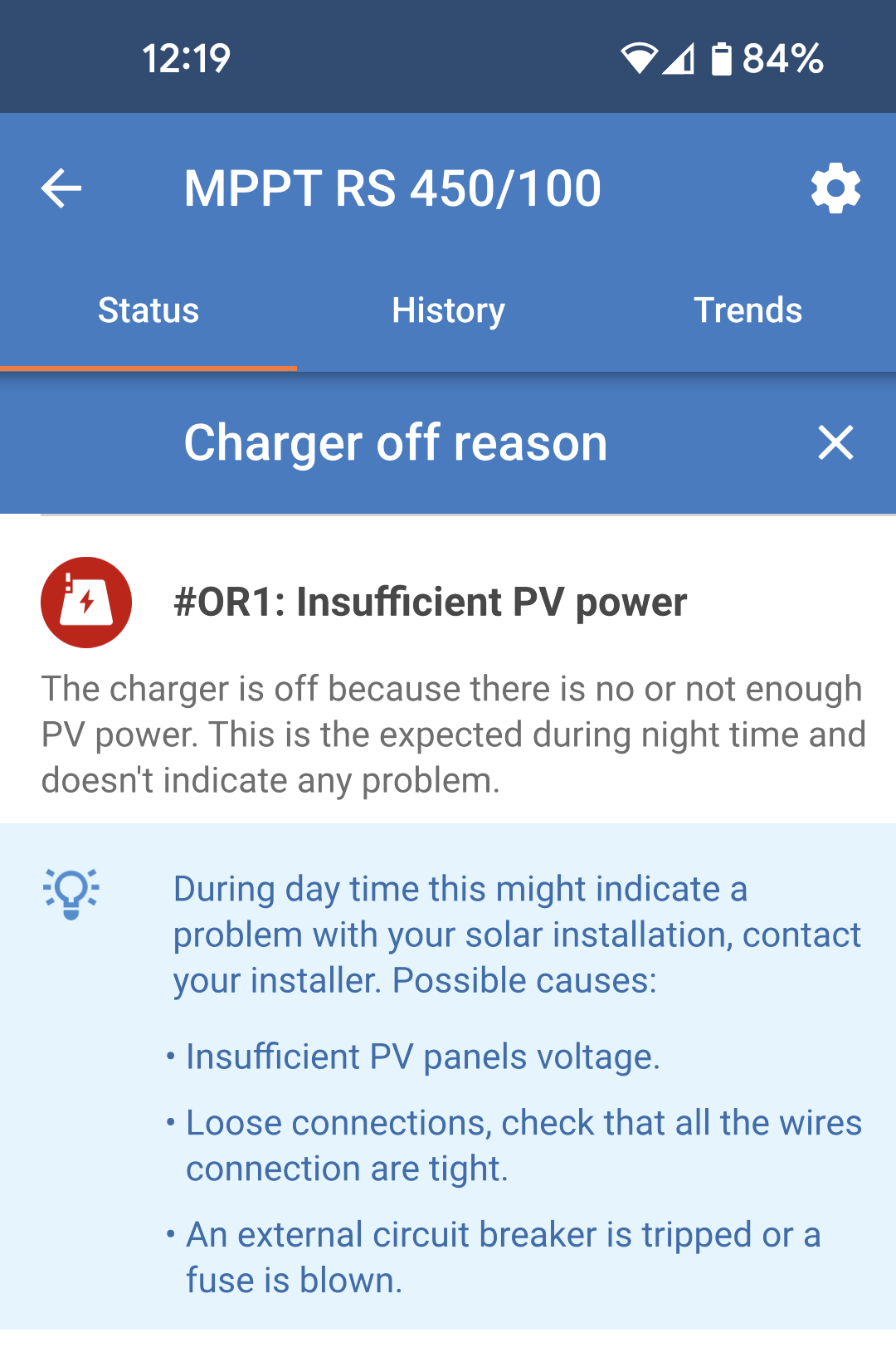

6.3. PV lader is uit
Als de PV lader uitgeschakeld is, dan geeft de VictronConnect app dit aan. en
Klik, om te weten te komen waarom de PV lader uit is, op de ”Waarom is de lader uit?" tekst. |
Een pop-up venster verschijnt met enkele verklaringen en mogelijke oplossingen. |
Er is onvoldoende PV vermogen.
De instellingen worden bewerkt op een extern beeldscherm
De lader is uitgeschakeld in de instellingen.
De lader is uitgeschakeld door remote of BMS.
Lage lithiumaccu temperatuur.

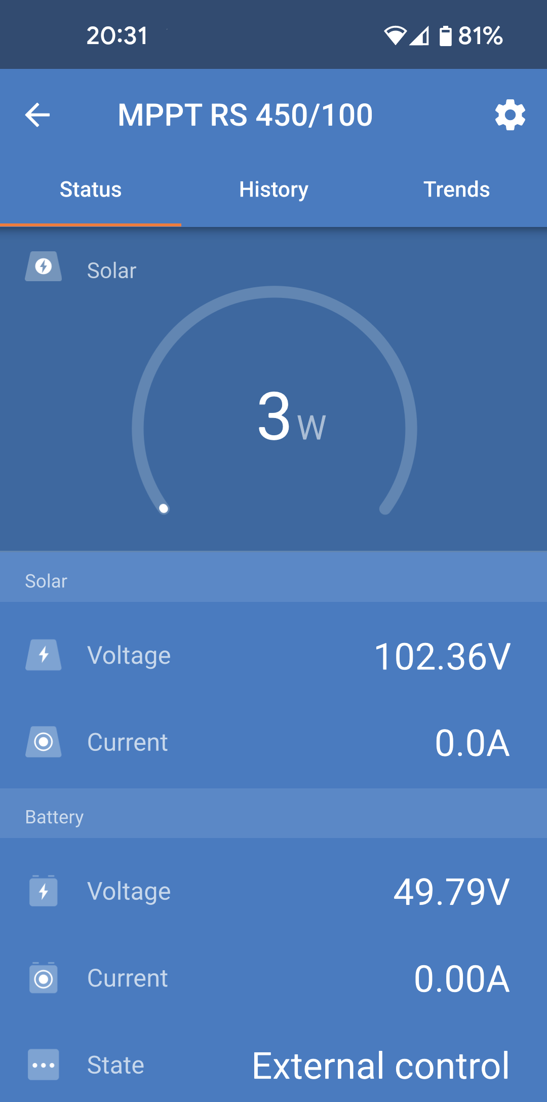

6.4. PV lader extern aangestuurd
De PV lader kan aangestuurd worden door een extern apparaat. Dit extern apparaat kan de laadstroom naar de accu stoppen of reduceren. Dit is geen fout maar verwacht gedrag.
Beheerde accu's of een omvormer / lader met een extern besturingssysteem, zoals bijvoorbeeld een ESS systeem, kunnen de PV lader via een GX apparaat aansturen. De accu bepaalt of laden is toegestaan, als laden is toegestaan, welke laadspanning en welke laadstroom wordt gebruikt. Als externe aansturing actief is, wordt dit weergegeven in de VictronConnect app en ook op het GX apparaat.
De VictronConnect app geeft aan dat de lader extern wordt aangestuurd. |
