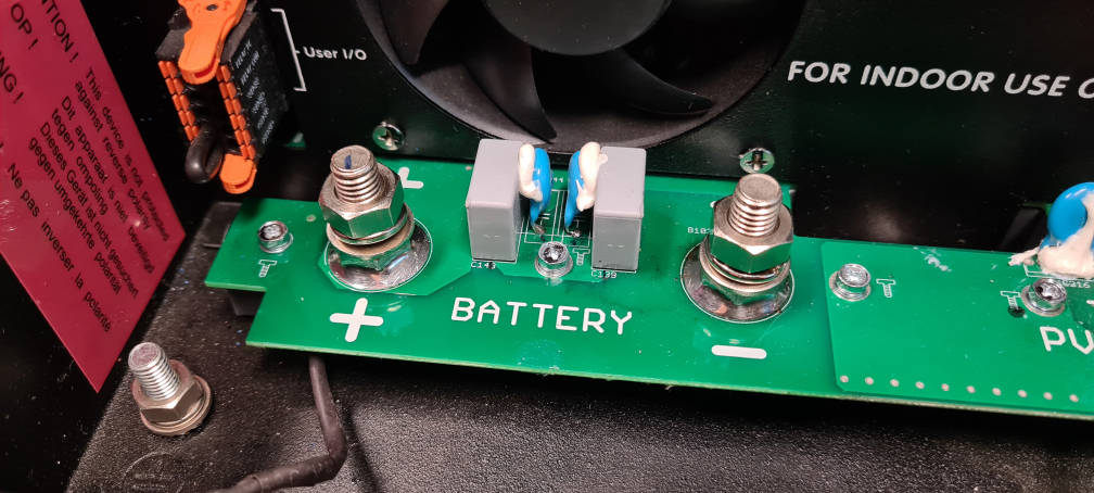

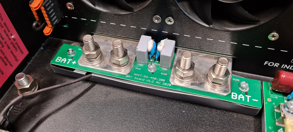

Om bij de accupolen te komen, draai de twee schroeven aan de onderkant van de behuizing los en verwijder het deksel, zodat het onderhoudscompartiment zichtbaar wordt.
