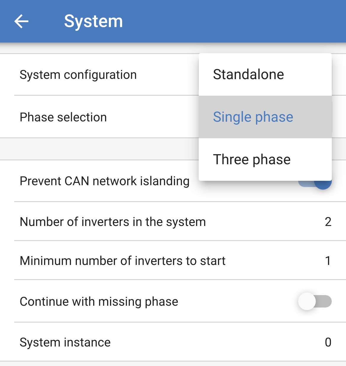

Open, om een parallel systeem op te stellen, de eerste eenheid in VictronConnect. Open Instellingen - Systeemmenu.
Let op
AC uitgangsvermogen wordt enkele seconden afgekoppeld bij het wisselen van systeem instellings modi. Zorg ervoor dat het systeem ingesteld is VÓÓR het verbinden van omvormer AC uitgang met de belastingen.
De fabrieksstandaard instelling is zelfstandig (een enkelvoudige eenheid).
Wijzig de Systeem instelling naar ”1-fase” om een parallel systeem op een enkelvoudige fase te maken.

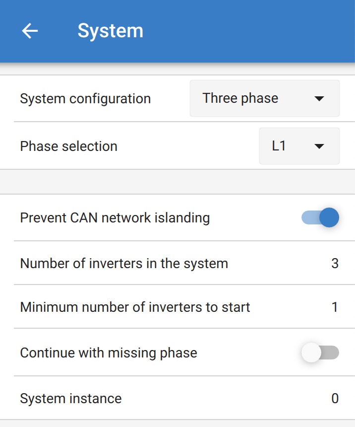

Om parallel in te stellen voor 3-fasen systemen, selecteer dan "3-fasen". Deze instelling is dezelfde voor een 3-fasen systeem met een enkelvoudige omvormer op elke fase, of meerdere omvormers op elke fase.

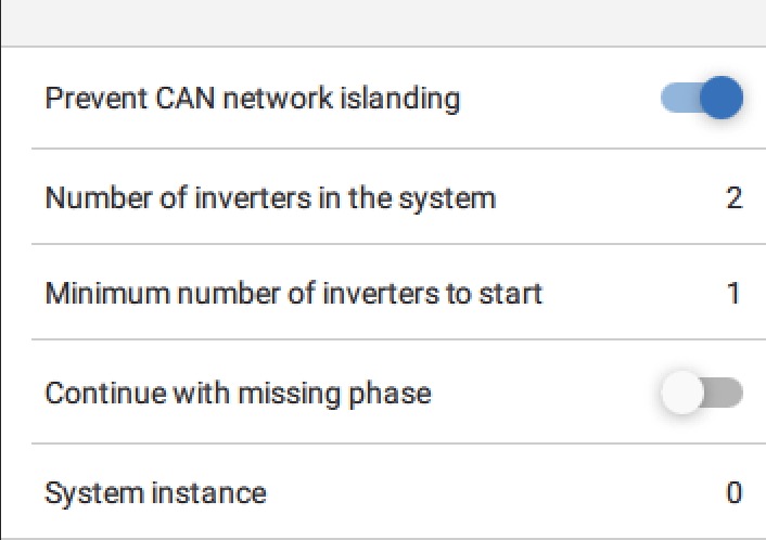

Voorkom CAN netwerk eilandbedrijf schakelaar
Deze instelling bepaalt wat het systeem doet bij een defecte CAN aansluiting tussen de RS eenheden, en schakelt 'aantal omvormers in het systeem' instelling onderaan in. Standaard is ingeschakeld.
Aantal omvormers in het systeem
Voer het totaal aantal in het systeem geïnstalleerde eenheden in.
Als het CAN netwerk verdeeld wordt in segmenten wordt deze instelling gebruikt om het grootste segment te bepalen en het kleinste segment af te sluiten om te voorkomen dat ze op zichzelf niet gesynchroniseerd verder gaan.
Dit resulteert in een betrouwbaarder systeem dan wanneer het kleinere segment probeert op zichzelf ongesynchroniseerd verder te gaan (hetgeen leidt tot overbelasting of andere minder aangename afsluit problemen, veroorzaakt voor een ongesynchroniseerde AC uitgang sinusgolf).
Bij parallelle systemen waar er maar 2 eenheden zijn, helpt het hebben van een extra VE.Can apparaat, dat door de RS herkend wordt met hetzelfde System instance, bij het bepalen welk systeem in eilandbedrijf zal opstarten. Dit extra VE.Can apparaat kan GX apparaat, Lynx BMS of een andere DC gekoppelde VE.Can MPPT lader zijn.
In dit geval kan een enkelvoudige omvormer nog steeds starten als de andere niet communiceert, zolang 'Voorkom CAN netwerk eilandbedrijf' uitgeschakeld is.
Minimaal aantal omvormers om te starten
Minimaal aantal omvormers dat per fase aanwezig moet zijn bij het starten van het systeem.
Dit wordt door de installateur ingesteld om ervoor te zorgen dat er voldoende eenheden beschikbaar zijn om de verwachte systeembelasting bij het inschakelen in één keer op te starten.
Er kan voor gekozen worden om alle eenheden verplicht te stellen, of alle eenheden minus één (zodat het systeem nog steeds opnieuw kan worden opgestart als één eenheid offline is), of slechts één eenheid voor maximale redundantie, ervan uitgaande dat er geen grote opstartbelastingen zijn.
Als het systeem start, dan stopt het niet als het aantal operationele omvormers per fase onder deze instelling zakt (zolang de resterende omvormers niet overbelast worden en de belasting kunnen blijven voeden).
Als de instelling 'Voorkom CAN netwerk eilandbedrijf'' ingeschakeld is, dan blijft het systeem online tot het aantal omvormers onder de waarde 'aantal omvormers in het systeem' valt gedeeld door 2 + 1 (hetgeen de drempel voor de CAN netwerk eilandbedrijf' bescherming is).
Als de instelling 'Voorkom CAN netwerk eilandbedrijf'' uitgeschakeld is, dan sluit het systeem niet automatisch, zelfs als alleen een enkelvoudige omvormer per fase online blijft.
Voor meer details over overmaat en de implicaties van ”Verdergaan met een ontbrekende fase” instelling - raadpleeg het hoofdstuk 3-fasen programmering.

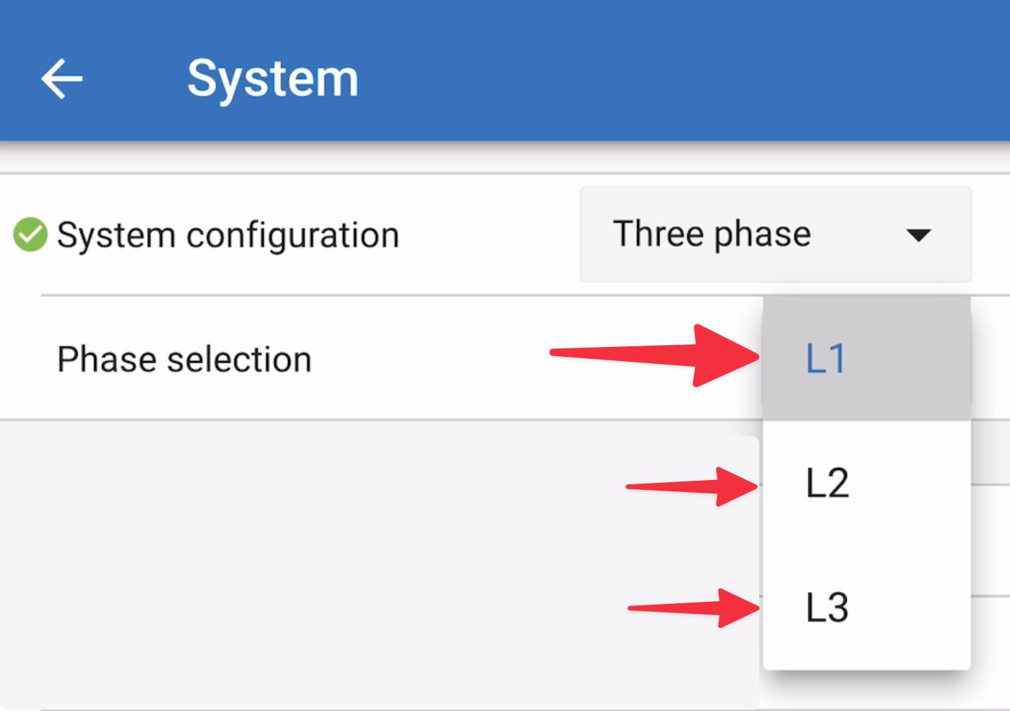

4.4. 3-fasen programmeren
Om een 3-fasen systeem in te stellen, moeten de Inverter RS Smart Solar juist geïnstalleerd worden en firmwareversie v1.13 of later draaien.
Het instellen van een systeem voor 3-fasen of 1-fase wordt uitgevoerd in VictronConnect in het Systeemmenu.

De standaardinstelling voor systeemconfiguratie is ”Autonoom".
Tik in het vakje om een pop-up menu op te roepen waar ”3-Fasen” geselecteerd kan worden.Er kan gekozen worden uit twee 3-fasen opties, met de klok mee of tegen de klok in, afhankelijk van de faserotatie op de installatie locatie.
Op elke eenheid moeten dezelfde instellingen toegepast worden
Selecteer de juiste fase waarop elke specifieke eenheid is aangesloten. Er kan maar één eenheid per fase zijn.
Doe dit voor elke individuele eenheid.
Het is ook raadzaam om elke eenheid fysiek te labelen en ook een bijpassende aangepaste naam op te geven in de instellingen van de productinfo.

  • Voorkom CAN netwerk eiland bedrijf: Deze instelling bepaalt wat het systeem doet bij een defecte CAN aansluiting tussen de RS eenheden, en schakelt 'aantal omvormers in het systeem' instelling onderaan in. Standaard is ingeschakeld.
    Als drie RS eenheden in 3-fasen schakeling ingesteld zijn, dan werkt elke individuele eenheid alleen als de eenheid minstens één andere eenheid ziet. Deze functie is alleen relevant in combinatie met de ”Verdergaan met ontbrekende fase" functie.
  • Aantal omvormers in het systeem: Voer het totaal aantal in het systeem geïnstalleerde RS eenheden in. Dit moet ingesteld zijn op 3 voor een 3-fasen RS systeem.
    Ingeval een CAN aansluiting tussen twee eenheden verbroken is, wordt het netwerk verdeeld in segmenten, deze instelling wordt gebruikt om het grootste segment te bepalen en het kleinste segment af te sluiten om ze te voorkomen dat dit segment op zichzelf niet gesynchroniseerd verder gaat.
    Let op dat het instellen van de optie ”Verdergaan met ontbrekende fase" bij uitgeschakeld dit gedrag op zo'n manier overschrijft dat alle 3 de fasen gevoed moeten zijn, dus een defecte CAN verbinding in een 3-fasen opstelling sluit alle eenheden af.
  • Minimaal aantal omvormers om te starten: Kies het minimaal aantal omvormers dat per fase aanwezig moet zijn bij het starten van het systeem.
    Instellen op 3 betekent dat de 3 eenheden in een 3-fasen Multi RS systeem aanwezig moeten zijn om te starten. Als de optie "Doorgaan met ontbrekende fase" ook is ingeschakeld, schakelt het systeem, zodra het in bedrijf is, niet uit als het aantal omvormers in bedrijf per fase onder deze waarde zakt (zolang de resterende omvormers de belasting kunnen voeden).
  • Ga verder met ontbrekende fase: Het is mogelijk het systeem op zo'n manier in te stellen dat, als er één eenheid offline is (bijvoorbeeld doordat het fysiek uitgeschakeld is of door een firmware update als er geen net verbinding is om doorvoer toe te laten), de andere eenheden kunnen blijven werken en AC uitgangsvermogen kunnen blijven leveren aan hun respectievelijke fasen.
    Standaard wordt het 'verdergaan met ontbrekende fase' uitgeschakeld. Een eenheid uitschakelen met de fysieke schakelaar schakelt die eenheid uit. Als de eenheid één van de drie eenheden is, die zich in 3-fasen schakeling bevinden, dan worden de anderen ook uitgeschakeld.
    Als 'Doorgaan met ontbrekende fase' is ingeschakeld en het minimumaantal eenheden voldoende is, gaat de uitvoer naar de andere fasen door, ook al zijn er minder fasen dan ingesteld.
    De optie 'verdergaan met ontbrekende fase' MAG NIET ingeschakeld worden als er specifieke 3-fasen belastingen verbonden zijn die alle drie gesynchroniseerde fasen vereisen om te werken (zoals een 3-fasen elektromotor).
    Behoud in die situatie de standaard 'uitgeschakeld' instelling voor ”verdergaan met ontbrekende fase".
