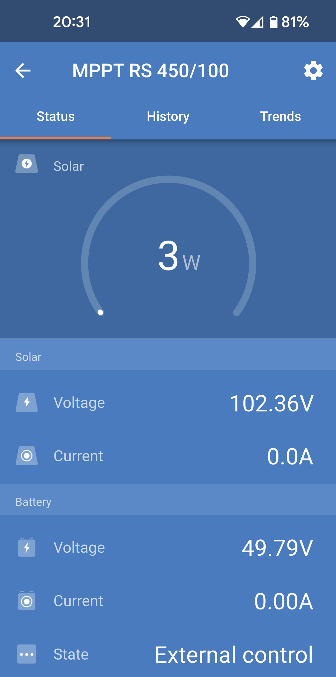

6.4. Chargeur solaire contrôlé de l’extérieur
Le chargeur solaire peut être contrôlé par un dispositif externe. Le dispositif externe peut arrêter ou réduire le courant de charge de la batterie. Il ne s’agit pas d’un défaut mais d’un comportement attendu.
Des batteries gérées ou un convertisseur/chargeur avec un système de contrôle externe, par exemple un système ESS, peuvent contrôler le chargeur solaire via un dispositif GX. La batterie décide si la charge est autorisée, et si c’est le cas, quelle tension et quel courant de charge sont utilisés. Si un contrôle externe est actif, il sera affiché dans l’application VictronConnect et également sur le dispositif GX.
L’application VictronConnect indique que le chargeur est contrôlé de l’extérieur. |

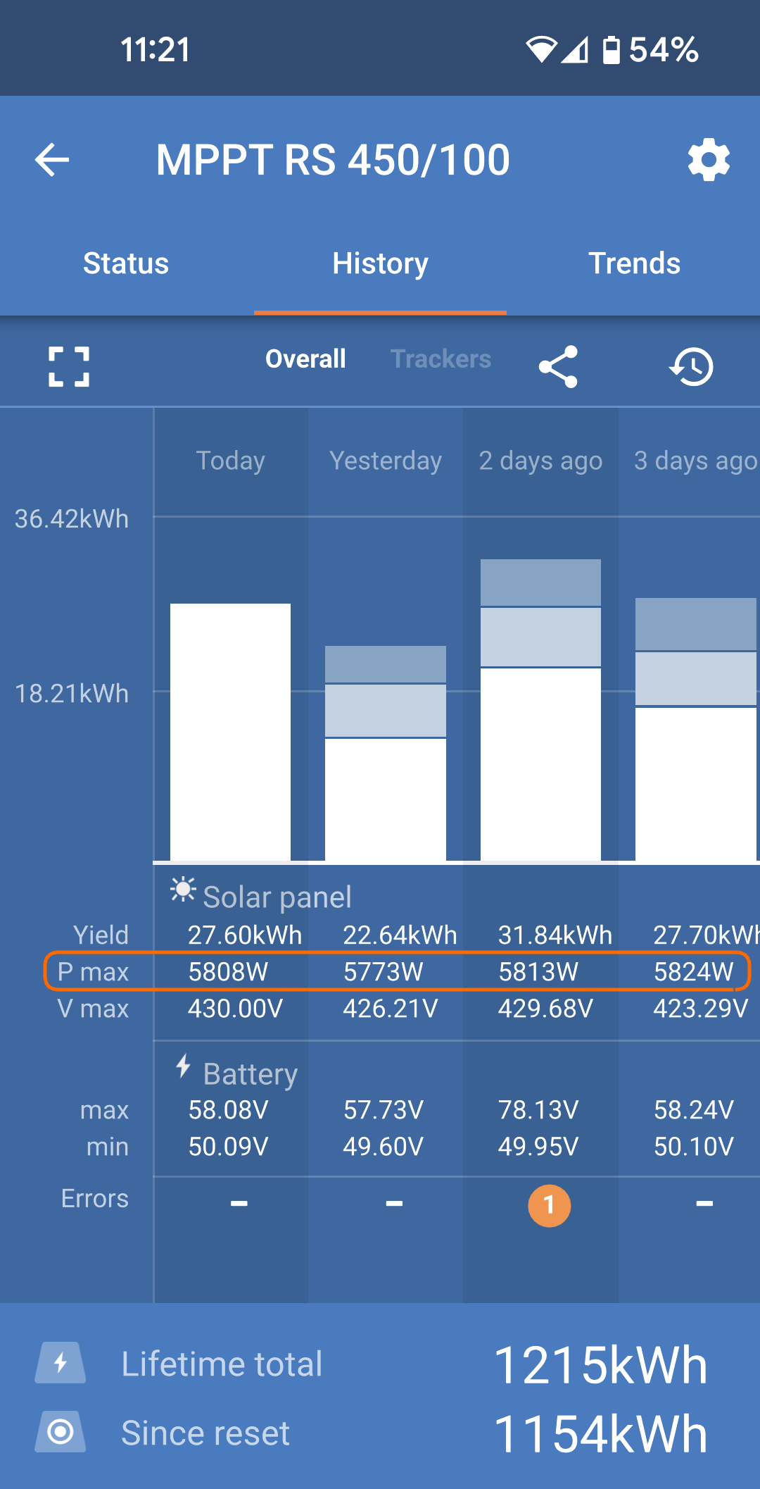

6.8.1. Production PV inférieure à celle attendue
Vérifiez l’historique du contrôleur de charge solaire dans l'application VictronConnect. Vérifiez la puissance totale maximale (Pmax) pour chaque jour. Correspond-elle à la puissance du parc ?
Pour savoir quelle est la production solaire potentielle quotidienne pour une taille de parc PV spécifique dans un endroit géographique précis, utilisez le calculateur de dimensionnement MPPT se trouvant sur la page du produit Contrôleur solaire.
Voici quelques-unes des raisons pour lesquelles le parc solaire génère moins d’énergie que prévu :

L’application VictronConnect peut être utilisée pour voir quelle a été la puissance PV maximale au cours des trente derniers jours. Cette information peut être utilisée pour diagnostiquer des problèmes de puissance photovoltaïque ou de rendement journalier inférieurs aux prévisions. |
