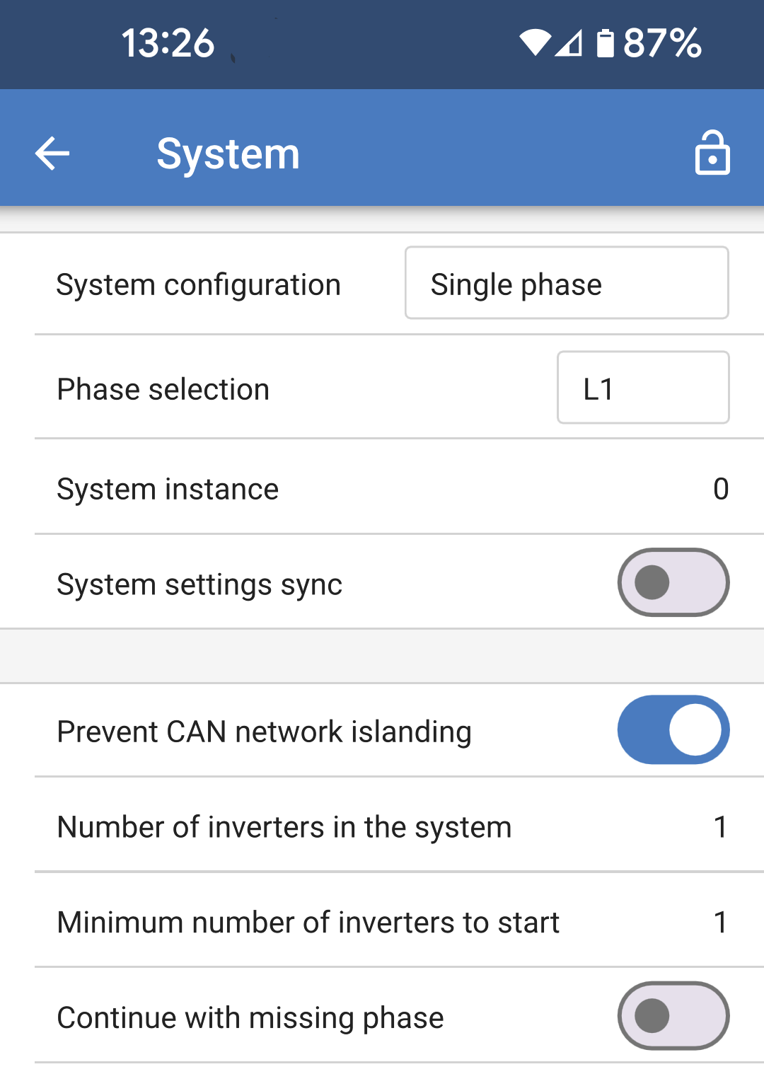

Pour configurer un système en parallèle, ouvrez la première unité dans VictronConnect. Ouvrez le menu Paramètres - Système.
Attention
L’alimentation de la sortie CA sera déconnectée pendant quelques secondes lors du changement du mode de configuration du système. Assurez-vous que le système est configuré AVANT de connecter la sortie CA du convertisseur aux consommateurs.
Le réglage d’usine par défaut est Autonome (une seule unité).

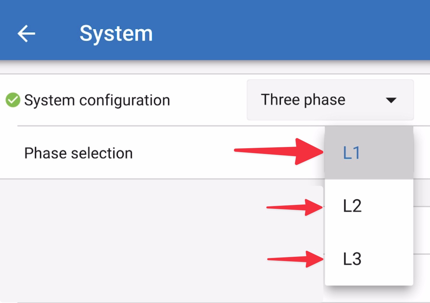

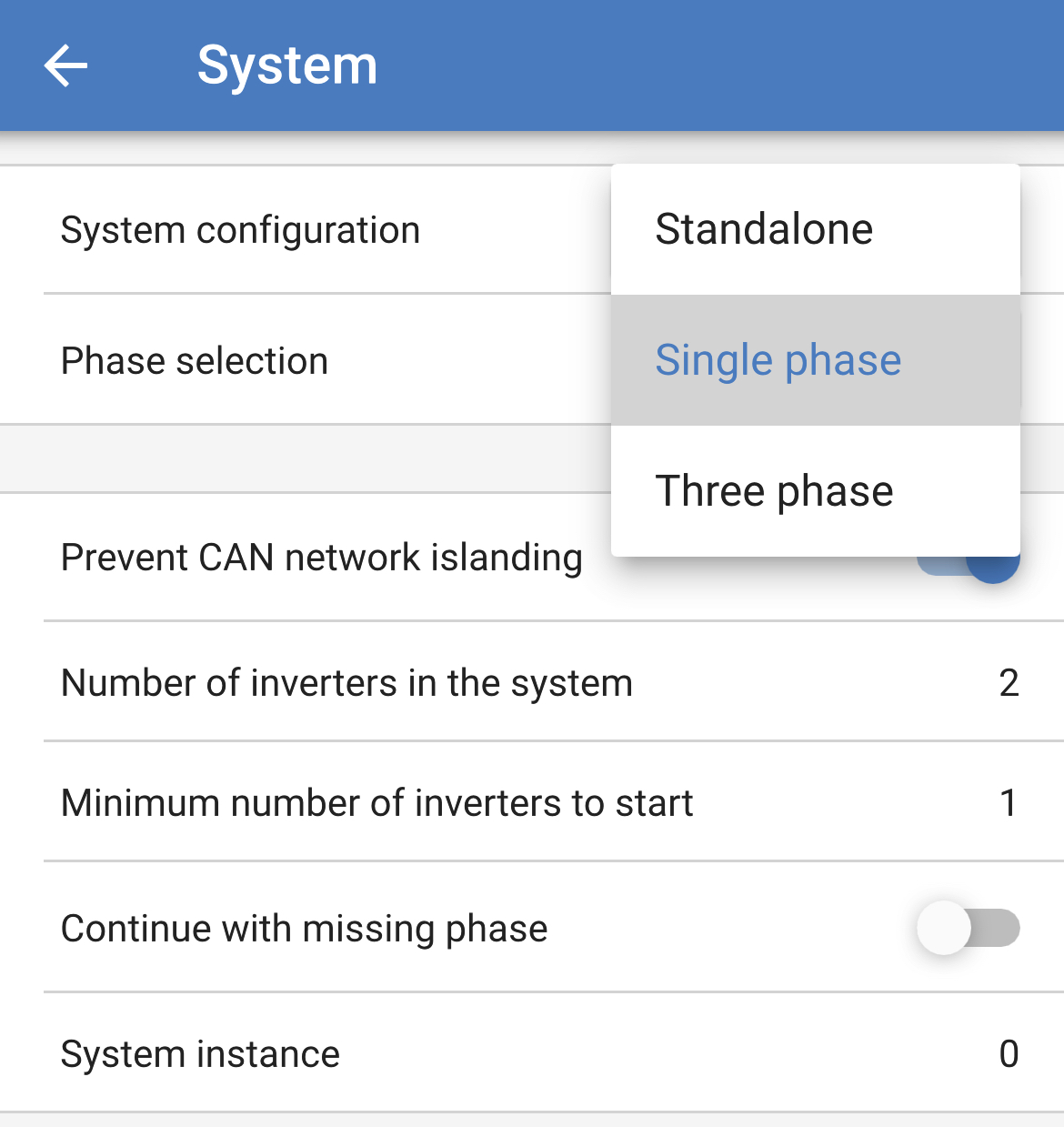

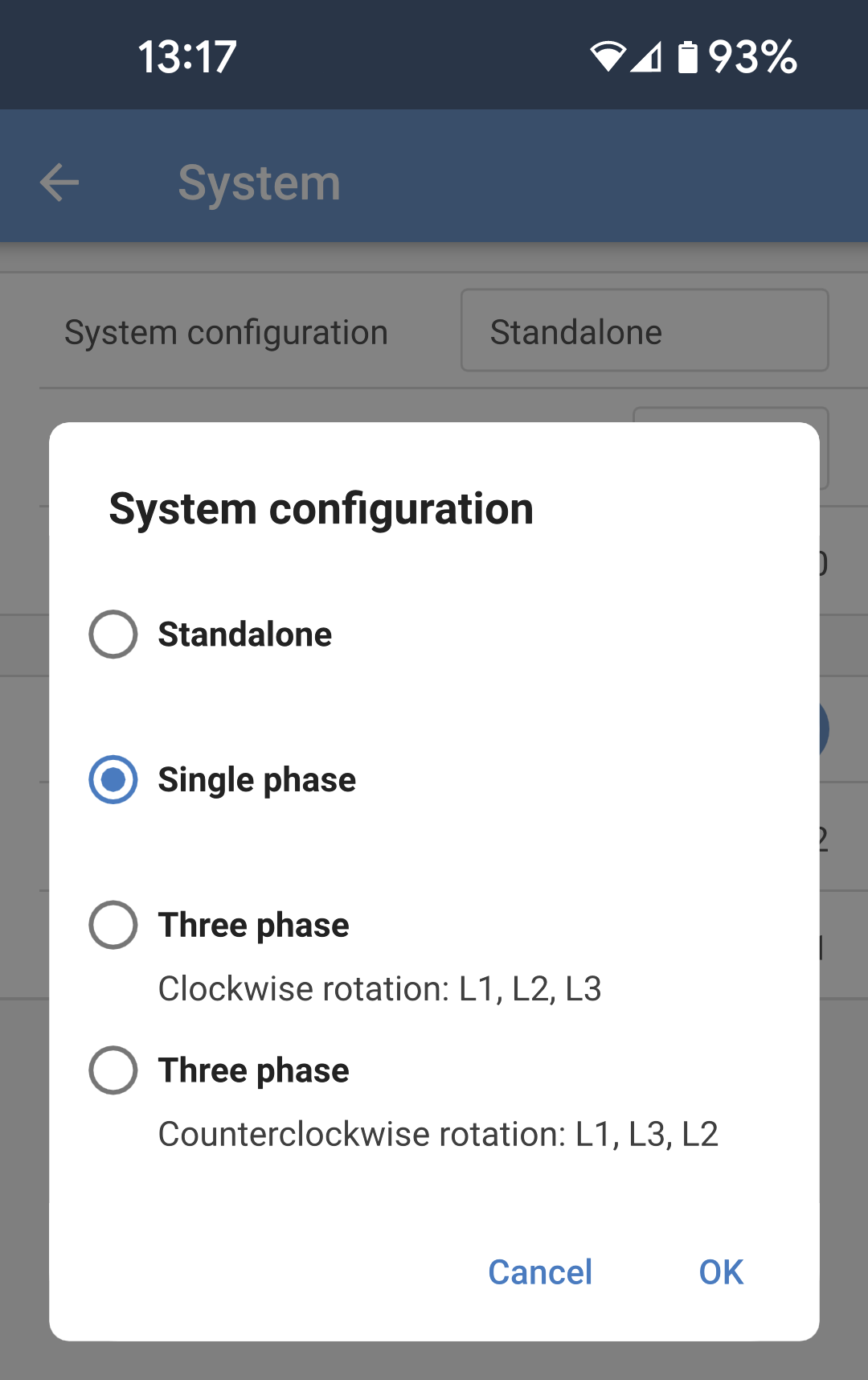

Pour configurer un système parallèle monophasé, modifiez la configuration du système en « Monophasé ».

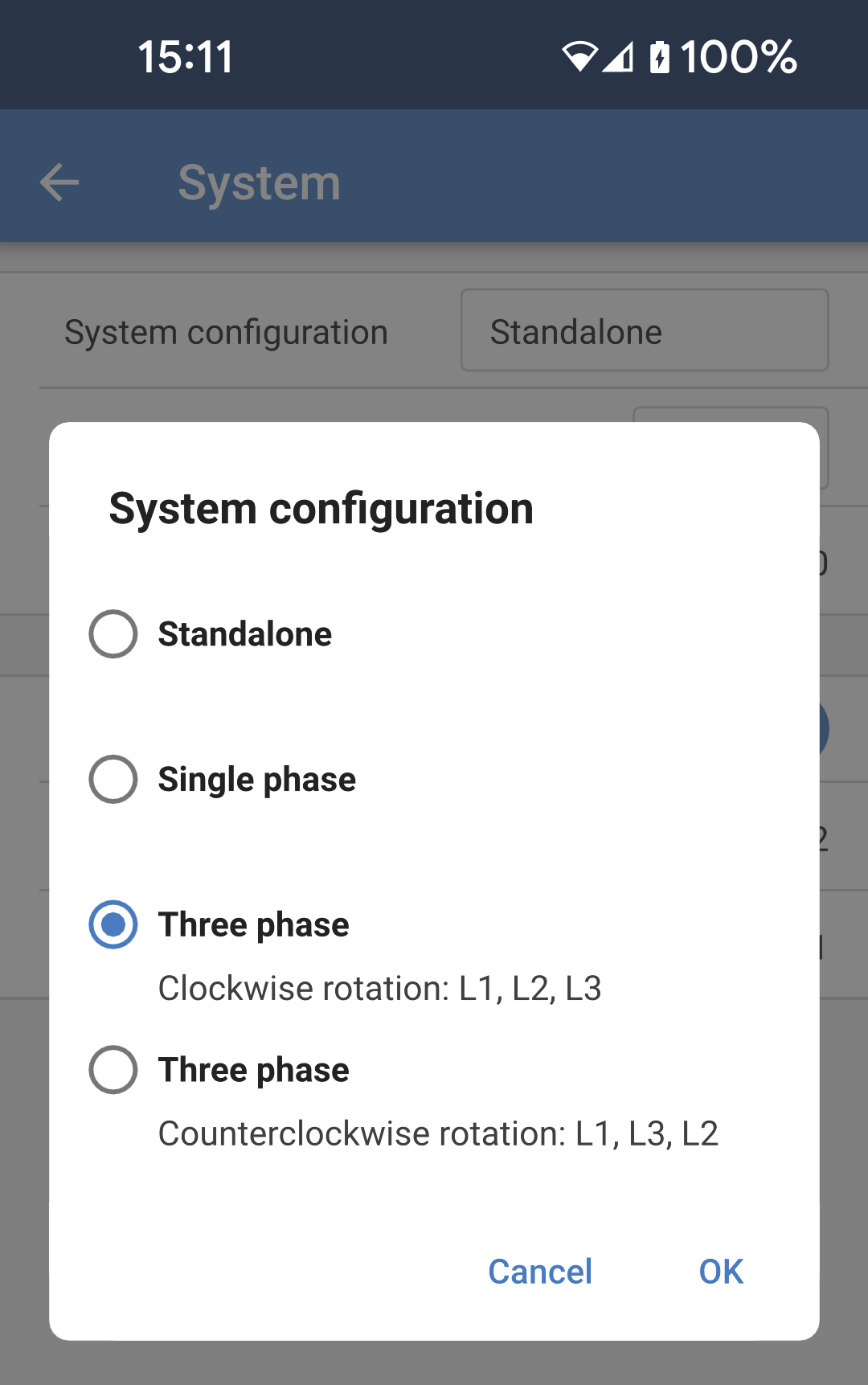

Pour configurer un système parallèle triphasé, sélectionnez « Triphasé ». Ce paramètre est le même pour un système triphasé avec un seul convertisseur sur chaque phase ou plusieurs sur chaque phase.

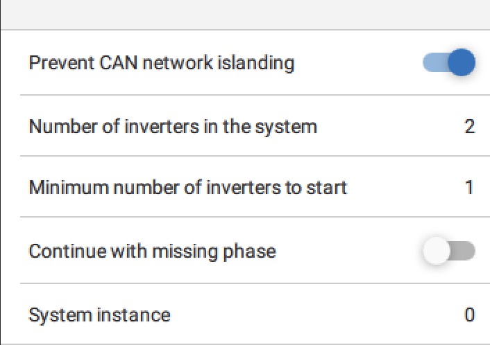

Interrupteur « Empêcher l’îlotage du réseau CAN »
Ce paramètre détermine ce que fait le système en cas de rupture de la connexion CAN entre les unités RS et active le paramètre « Nombre de convertisseurs dans le système » ci-dessous. Il est activé par défaut.
Saisissez le nombre total d’unités installées dans le système.
Si le réseau CAN est divisé en segments, ce paramètre est utilisé pour déterminer le plus grand et arrêter le plus petit segment afin d’éviter qu’ils ne continuent à fonctionner seuls et de manière non synchronisée.
Le système est ainsi plus fiable que si le segment le plus petit essayait de continuer à fonctionner seul sans être synchronisé (ce qui entraînerait une surcharge ou d’autres problèmes d’arrêt moins gracieux causés par une onde sinusoïdale de sortie CA non synchronisée).
Dans les systèmes parallèles ne comportant que deux unités, le fait de disposer d’un appareil VE.Can supplémentaire reconnu par le RS avec la même instance de système permet de déterminer quel est le système îloté qui sera mis sous tension. Cet appareil VE.Can supplémentaire peut être un dispositif GX, un BMS Lynx ou un autre chargeur MPPT VE.Can à couplage CC.
Dans ce cas, un seul convertisseur peut encore démarrer si l’autre ne communique pas, à condition que l’option « Empêcher l’îlotage du réseau CAN » soit désactivée.
Nombre minimum de convertisseurs au démarrage
Nombre minimum de convertisseurs devant être présents par phase lors du démarrage du système.
Ce paramètre est défini par l’installateur afin de s’assurer qu’il y a suffisamment d’unités pour démarrer la charge attendue du système d’un coup.
Il est possible d’exiger tous les convertisseurs, ou tous moins un (pour permettre le redémarrage du système si une seule unité est hors ligne), ou un seul convertisseur pour une redondance maximale, en supposant qu’il n’y ait pas de consommateurs importants au démarrage.
Une fois le système démarré, il ne s’arrêtera pas si le nombre de convertisseurs opérationnels par phase tombe en dessous de ce paramètre (tant que les convertisseurs restants ne sont pas en surcharge et peuvent continuer à alimenter les consommateurs).
Si le paramètre « Empêcher l’îlotage du réseau CAN » est activé, le système restera en ligne jusqu’à ce que le nombre de convertisseurs tombe en dessous de la valeur « Nombre de convertisseurs dans le système » divisée par 2 + 1 (qui est le seuil pour la protection contre l’îlotage du réseau CAN).
Si le paramètre « Empêcher l’îlotage du réseau CAN » est désactivé, le système ne s’arrêtera pas automatiquement même si un seul convertisseur par phase reste en ligne.
Pour plus de détails sur la redondance et les implications du paramètre « Continuer avec une phase manquante », voir le chapitre sur la programmation triphasée.

4.4. Programmation triphasée
Pour configurer un système triphasé, le Inverter RS Smart Solar doit être correctement installé et fonctionner avec la version 1.13 du micrologiciel ou une version ultérieure.
La configuration d’un système triphasé ou monophasé s’effectue dans VictronConnect, dans le menu Système.
Attention
Note
Ces paramètres du système doivent être programmés individuellement et réglés correctement sur toutes les unités connectées pour un fonctionnement synchronisé.
Le réglage par défaut de la configuration du système est « Autonome ».
Appuyez sur la case pour faire apparaître un menu contextuel où vous pouvez sélectionner « Triphasé ». Deux options triphasées sont disponibles : sens horaire ou antihoraire, en fonction de la rotation des phases sur le site d’installation.
Appliquez les mêmes paramètres à chaque unité individuellement.
Sélectionnez la phase correcte pour chaque unité. Il ne peut y avoir qu’une unité par phase.
effectuez ce réglage pour chaque unité individuelle.
Étiquetez physiquement chaque unité et donnez-lui un nom personnalisé correspondant dans les paramètres d’informations produit.
  • Instance de système : Les unités ayant le même numéro d’instance fonctionnent ensemble du côté CA.
    La modification du paramètre Instance de système permet à plusieurs groupes de convertisseurs d’être sur le même bus VE.Can, mais non synchronisés, et segmentés en différentes sorties CA, sans interférence.
    Continuez avec les mêmes paramètres de programmation sur le reste des unités.
  • Synchronisation des paramètres système : Cette option permet de synchroniser certains paramètres entre les unités du système.
    Pour en savoir plus, cliquez ici.Système
  • Empêcher l’îlotage du réseau CAN : ce paramètre détermine ce que fait le système en cas de rupture de la connexion CAN entre les unités RS et active le paramètre « Nombre de convertisseurs dans le système » ci-dessous. Cette option est activée par défaut.
    Si trois unités RS sont configurées en triphasé, chaque unité individuelle ne continuera à fonctionner que si elle voit au moins une autre unité. Cette fonction n’est pertinente qu’en combinaison avec la fonction « Continuer avec une phase manquante ».
  • Nombre de convertisseurs dans le système : Saisissez le nombre total d’unités RS installées dans le système. Ce nombre doit être fixé à 3 pour un système RS triphasé.
    Si une connexion CAN est interrompue entre deux unités, le réseau est divisé en segments. Ce paramètre est utilisé pour déterminer le plus grand et arrêter le plus petit segment afin d’éviter qu’ils ne continuent à fonctionner seuls et de manière non synchronisée.
    Notez que le fait de désactiver l’option « Continuer avec une phase manquante » annule ce comportement de manière à ce qu’il garantisse toujours que les trois phases doivent être alimentées à tout moment, de sorte qu’une connexion CAN interrompue dans un système triphasé entraîne l’arrêt de toutes les unités.
  • Nombre minimum de convertisseurs au démarrage : choisissez le nombre minimum de convertisseurs devant être présents par phase lors du démarrage du système.
    La valeur 3 signifie que les 3 unités d’un système Multi RS triphasé doivent être présentes pour démarrer. Si l’option « Continuer avec une phase manquante » est activée, une fois le système opérationnel, il ne s’arrêtera pas si le nombre de convertisseurs fonctionnant par phase est inférieur à ce chiffre (à condition que les convertisseurs restants puissent alimenter le consommateur).
  • Continuer avec une phase manquante : Il est possible de configurer le système de sorte que si une unité est hors ligne (par exemple parce qu’elle est physiquement éteinte ou en raison d’une mise à jour du micrologiciel dans le cas où il n’y a pas de connexion au réseau pour permettre le pass-through), les autres unités pourront continuer à fonctionner et à fournir une alimentation de sortie CA à leurs phases respectives.
    Par défaut, la fonction « Continuer avec une phase manquante » est désactivée. La mise hors tension d’une unité à l’aide de l’interrupteur physique entraînera l’arrêt de cette unité. Si l’unité est l’une des trois unités qui sont en triphasé, les autres s’éteindront également.
    Si l’option « Continuer avec une phase manquante » est activée et que le nombre minimum d’unités est suffisant, la sortie vers les autres phases se poursuivra même si le nombre de phases est inférieur à celui qui a été configuré.
    L’option « Continuer avec une phase manquante » ne doit PAS être activée s’il y a des consommateurs triphasés spécifiques connectés qui nécessitent les trois phases synchronisées pour fonctionner (comme un moteur électrique triphasé).
    Dans ce cas, conservez le réglage par défaut « désactivé » pour l’option « Continuer avec une phase manquante ».
