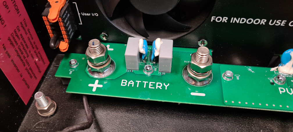

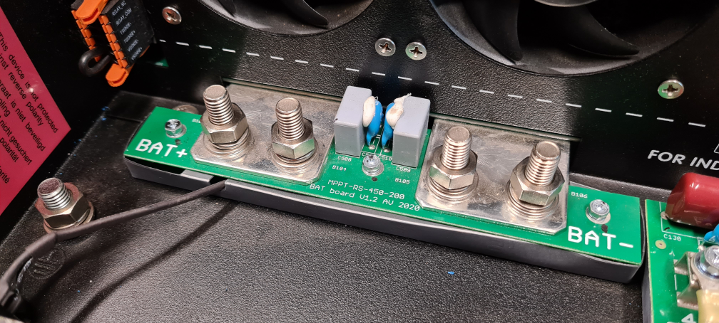

![]() | Utilisez une clé à pipe isolante afin d'éviter de court-circuiter la batterie. Couple maximal : 14 Nm Évitez de court-circuiter les câbles de batterie. |
Pour accéder aux bornes de la batterie, desserrez les deux vis au bas du boîtier et retirez le couvercle pour exposer le compartiment de service.
