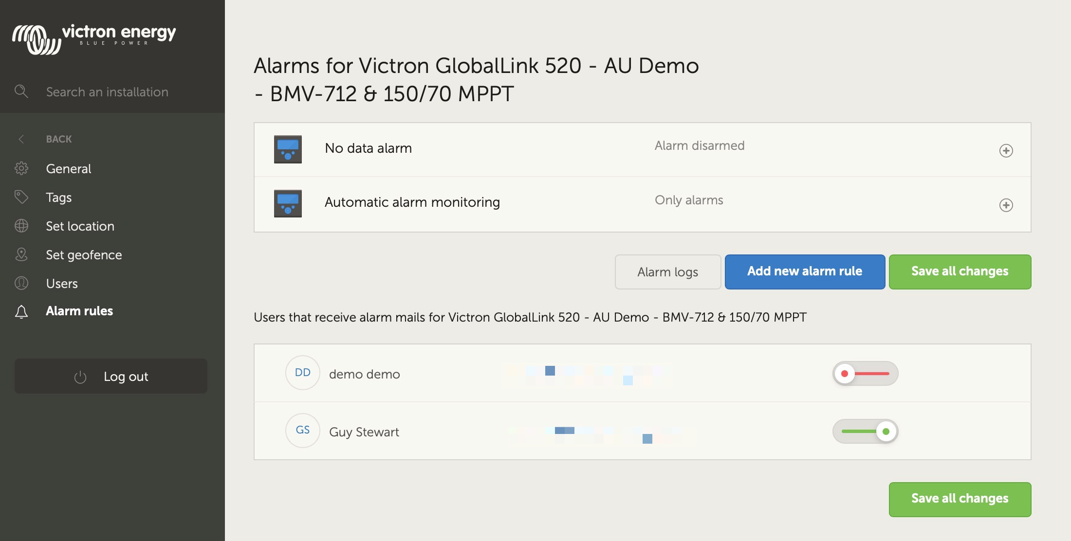

Las opciones de la alarma se configuran en Ajustes de VRM -> Menú de reglas de alarma.
En este menú podrá ver las alarmas predeterminadas preconfiguradas. Para más información sobre todos los posibles parámetros de VRM, véase la documentación del portal VRM.
Adición de una nueva regla de alarma a VRM con las entradas digitales como activación
Se puede añadir una nueva regla de alarma a VRM pulsando el botón “Añadir una nueva regla de alarma” (Añadir una nueva regla de alarma).

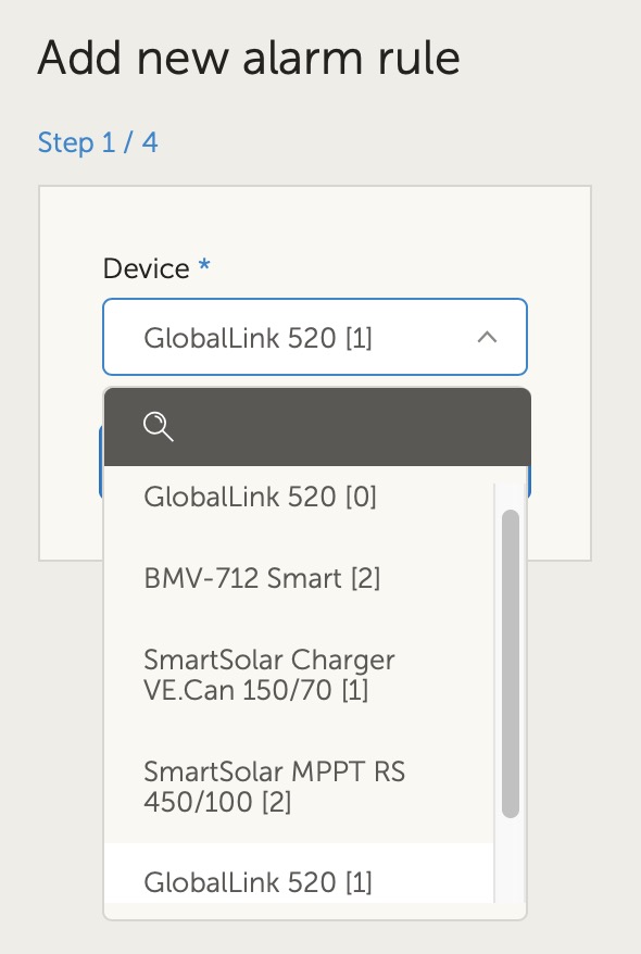

Cuando se crea una nueva regla de alarma, las entradas digitales se muestran como dispositivos separados de los demás parámetros Global Link.
GlobalLink 520 [0] - Datos internos
GlobalLink 520 [1] - Entrada digital 1
GlobalLink 520 [2] - Entrada digital 2
También podrá ver los otros dispositivos conectados por separado en esta lista.
Una vez que haya seleccionado el dispositivo de entrada digital que quiere usar para activar la alarma, pulse Next (Siguiente).

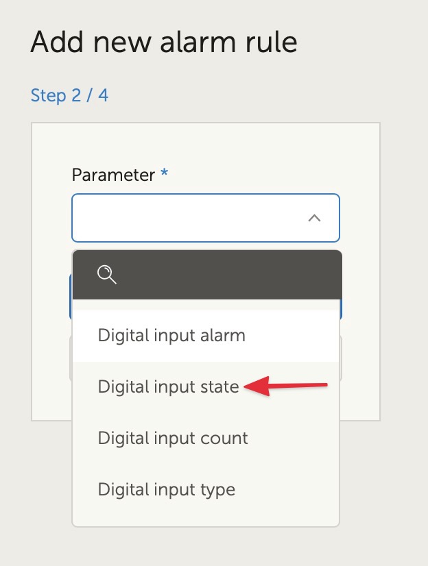

A continuación seleccione el parámetro:
Estado de entrada digital y pulse Next (Siguiente).

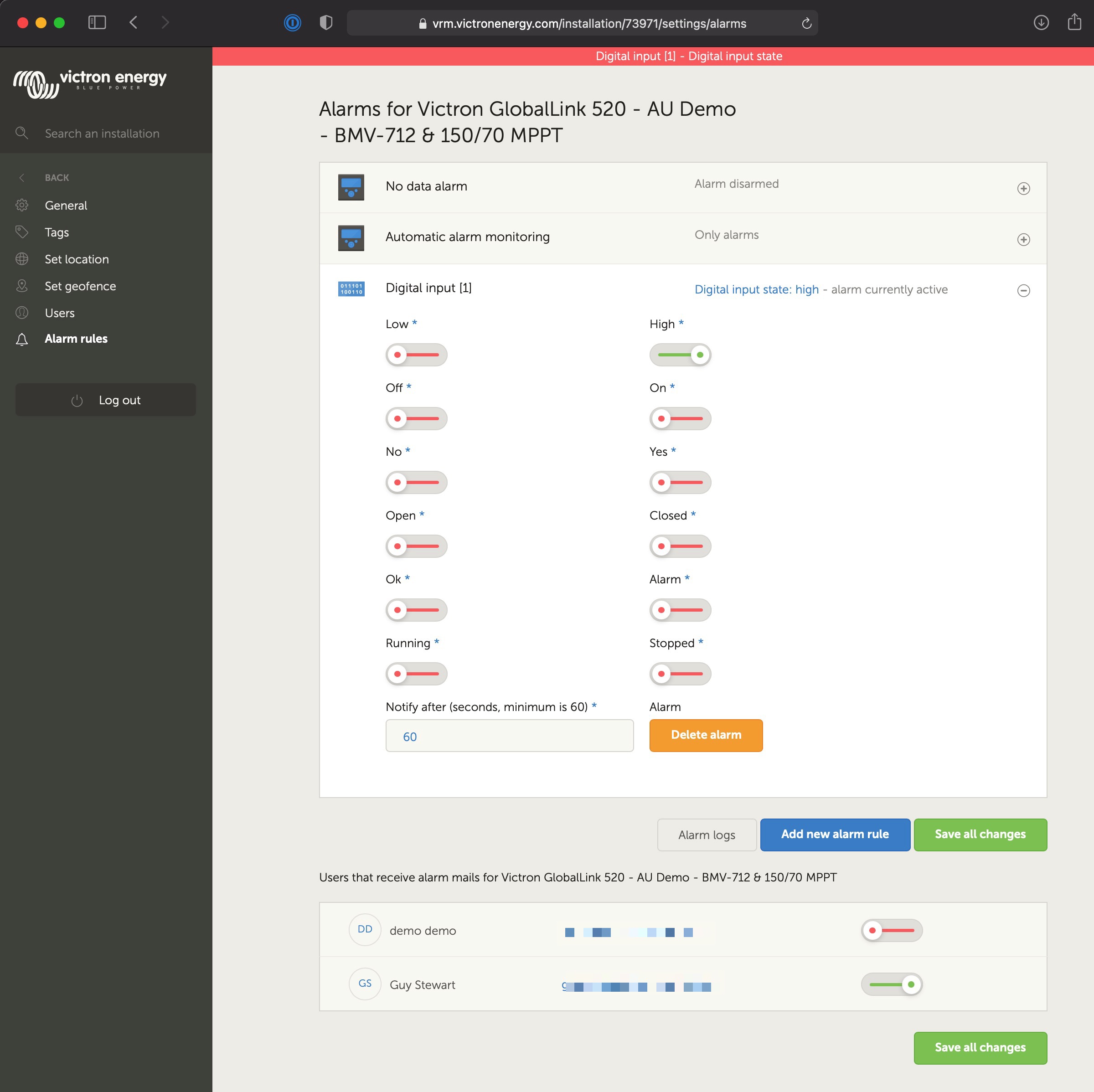

Luego habilite el valor “Alto” o “Bajo” según cómo quiera que se comporte la alarma. Puede que sea necesario hacer algunas pruebas con el cableado de su entrada digital específica y los resultados mostrados en VRM para obtener los resultados deseados.

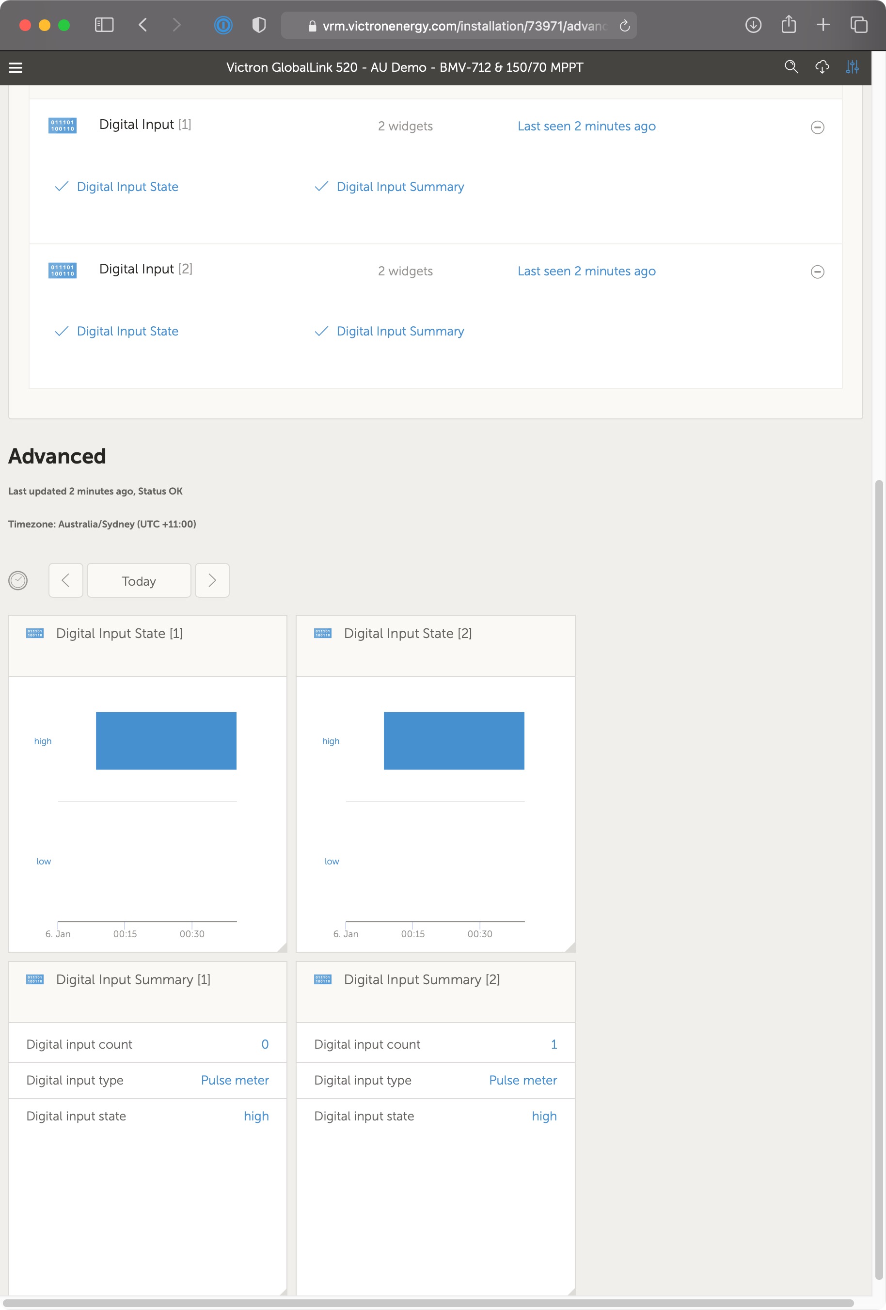

Puede ser útil habilitar los widgets de estado de entrada digital en la pestaña Advanced (Avanzado) de VRM para hacerse una idea del comportamiento y de la lectura que ha de configurar para la alarma.

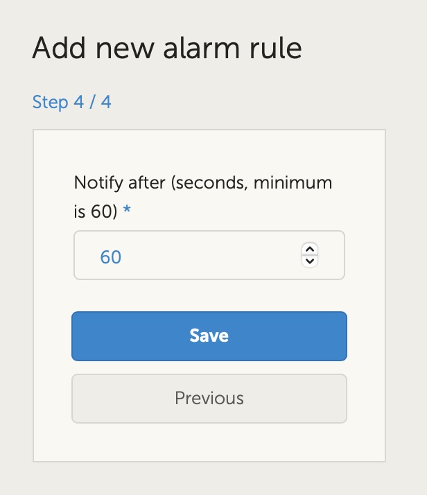

Luego fije el periodo de tiempo mínimo durante el que la condición debe permanecer activa antes de que se genere la notificación de alarma.
Tenga en cuenta que el tiempo fijado es el periodo de tiempo durante el que la condición alta o baja está activa antes de que se genere una alarma. Puede que se necesite un tiempo adicional (de hasta 15 minutos) para que la alarma se envíe a VRM y se mande la notificación por correo electrónico.
Una vez que se haya añadido la nueva regla de alarma, revise las notificaciones de correo electrónico y habilite o deshabilite los correos electrónicos de alerta para los usuarios registrados del sitio.
A continuación pulse “Guardar todos los cambios”.

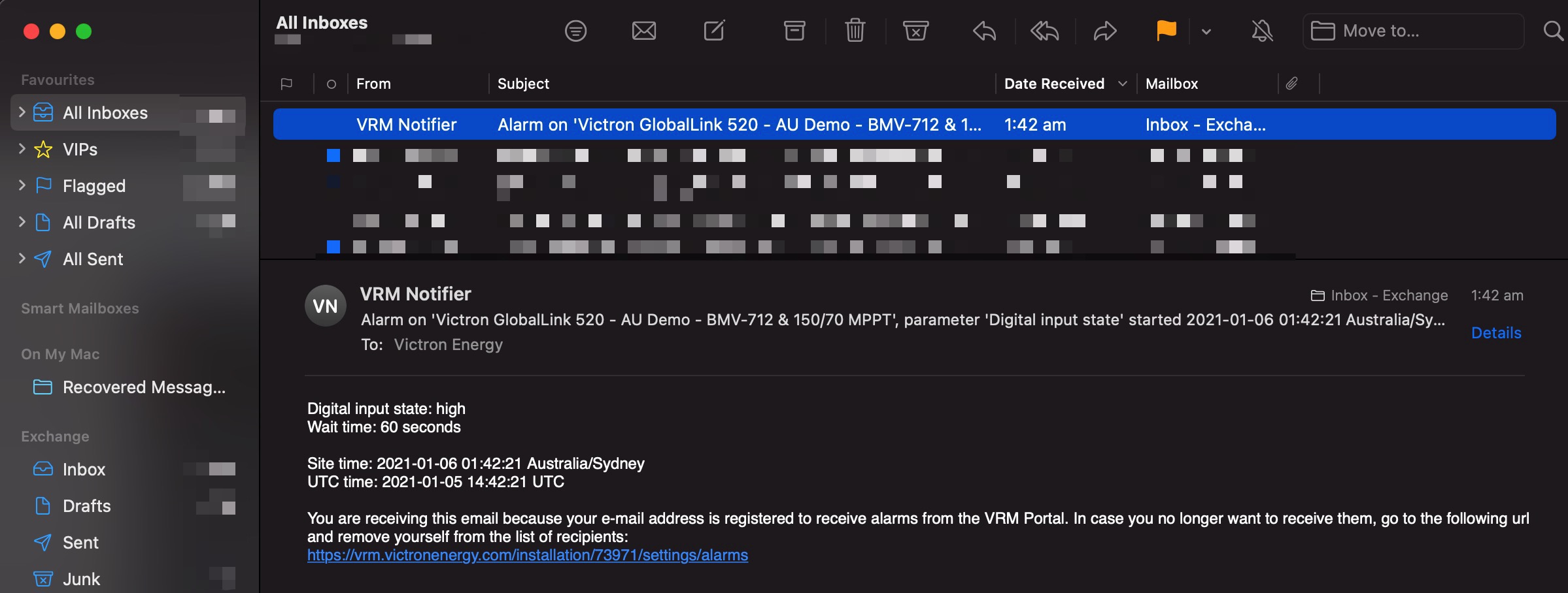

Ejemplo de notificación de alarma por correo electrónico:
