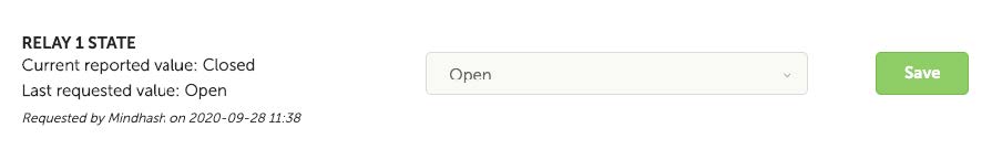

El GlobalLink 520 viene con un relé que puede manejarse desde la página de la lista de dispositivos de VRM.

Puede poner en cola cambios en el estado del relé en VRM. Los cambios se aplicarán la próxima vez que el dispositivo se conecte y transmita sus datos, por lo que puede tardar hasta 15 minutos en tener efecto (o más si el dispositivo carece de conexión).
