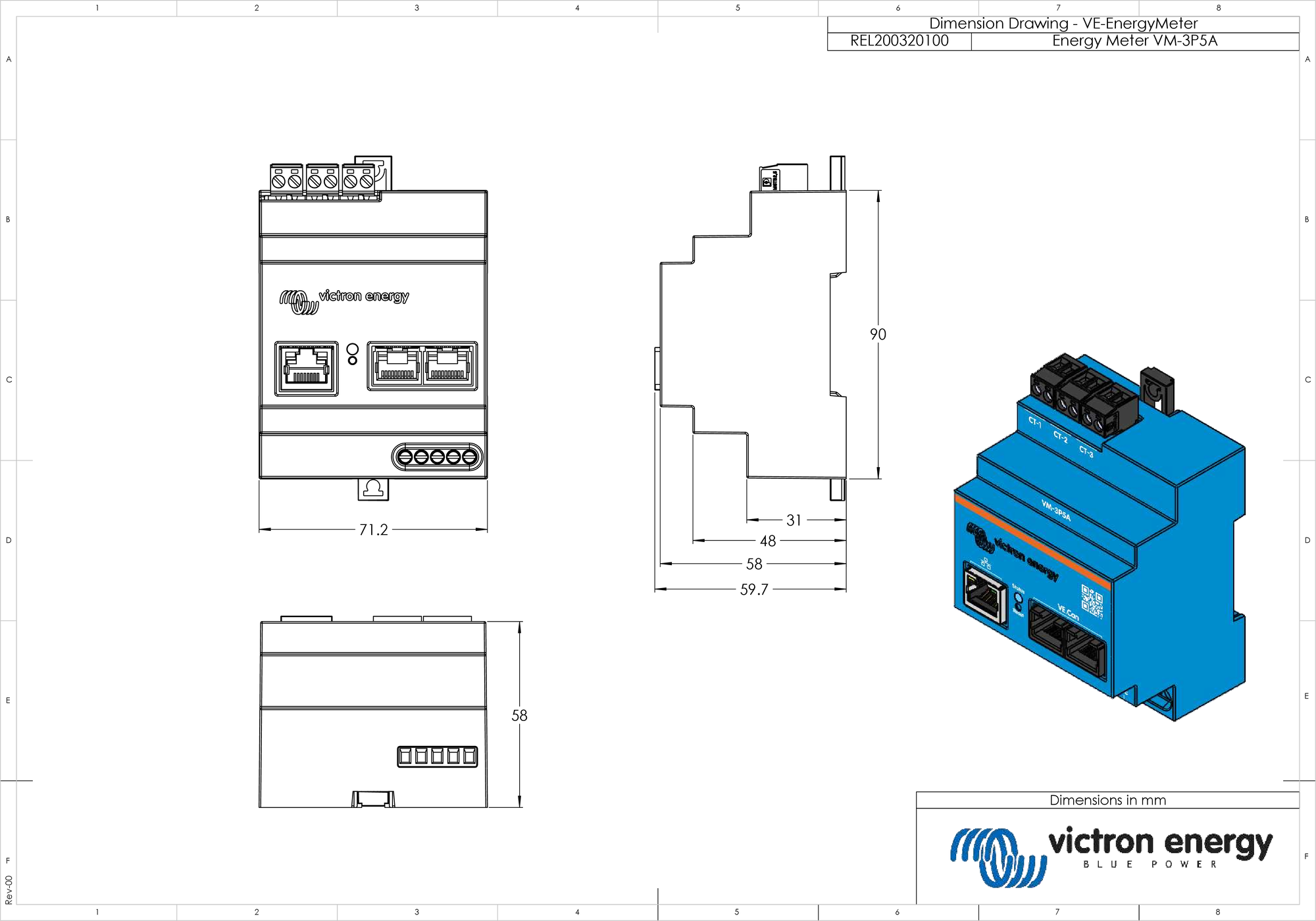

Segurança | EN-IEC 61010-1 |
8.2. Dimensão do invólucro
