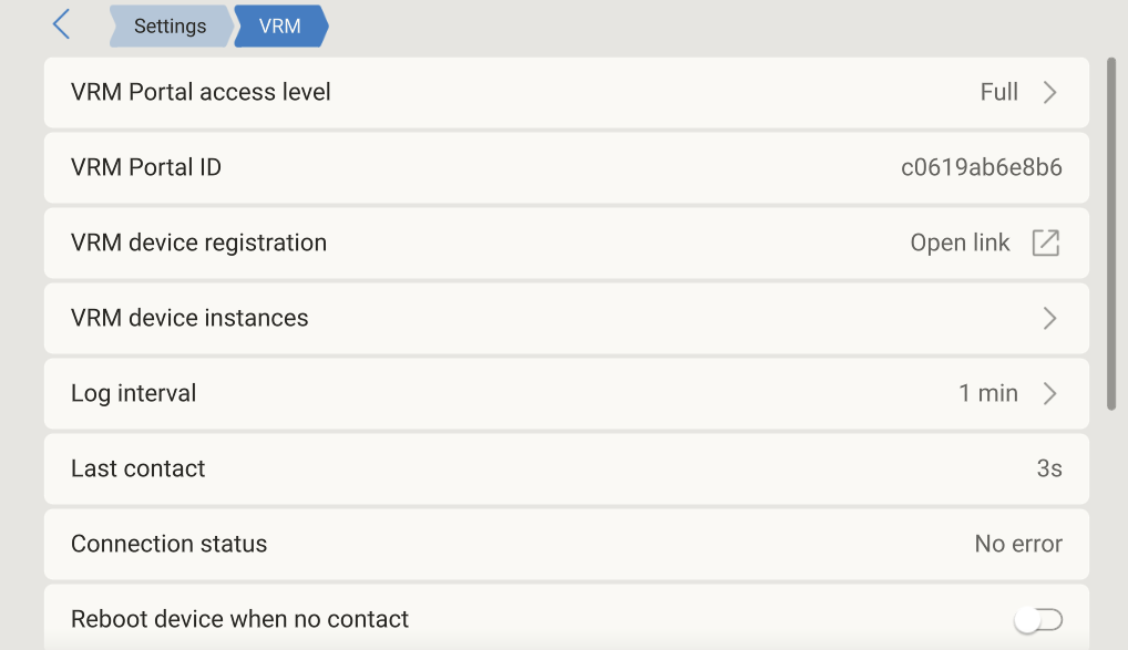

Enregistrement d’un appareil VRM à partir d’un écran tactile
Un dispositif GX peut être ajouté au portail VRM directement à partir d’un écran tactile physique. L’interface utilisateur fournit un code QR dans Paramètres → VRM, ce qui évite de devoir lire l’identifiant du portail sur l’étiquette de l’appareil. Cette option est uniquement disponible sur les écrans tactiles physiques tels que le GX Touch 50, le GX Touch 70 ou l’Ekrano GX.
Enregistrement d’un appareil VRM à partir de la console à distance
Un dispositif GX peut aussi être ajouté au portail VRM via la console à distance. Le menu Paramètres → VRM inclut un bouton de lien, évitant de devoir lire l’identifiant du portail sur l’étiquette de l’appareil.

Cette fonction optionnelle (Paramètres → VRM – désactivée par défaut) redémarre le dispositif GX s’il ne parvient pas à se connecter au portail VRM. Configurez le « délai de redémarrage en l’absence de contact » pour définir l’intervalle entre les redémarrages. Par exemple, un délai d’une heure entraînera un redémarrage toutes les heures jusqu’à ce que la connexion soit rétablie.

Le niveau d’accès à la console à distance et au panneau de commande peut être configuré dans le menu des paramètres du portail VRM (Paramètres → VRM → Portail VRM). Par défaut, l’accès complet est activé, ce qui permet de modifier les paramètres directement via la console à distance ou le panneau de commande sur le tableau de bord VRM. Pour renforcer la sécurité ou réduire l’utilisation des données, l’accès peut être réglé sur Lecture seule ou Désactivé. Le tableau ci-dessous résume l’impact de chaque option sur la transmission des données, le mode temps réel, le panneau de commande, VC-R, et les mises à jour du micrologiciel à distance via VRM, afin de vous aider à choisir le niveau d’accès adapté à vos besoins opérationnels. |

Après le redémarrage, assurez-vous que l’état de connexion dans le menu Portail en ligne VRM affiche « Aucune erreur ». Si une erreur persiste, reportez-vous à l’étape 3 dans la section Dépannage de l’enregistrement des données sur les erreurs de connexion.

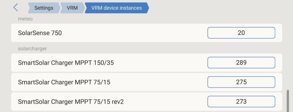

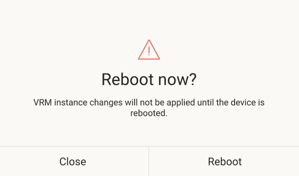

13.8. Instances de périphériques VRM
La page Instances de périphériques VRM est accessible via Paramètres → VRM → Instances de périphériques VRM Elle fournit une vue d’ensemble de tous les périphériques connectés au dispositif GX ainsi que des numéros d’instance VRM qui leur sont attribués.
Les numéros d’instance sont utilisés par le portail VRM pour identifier de manière unique les périphériques d’un même type au sein d’une installation. Par exemple, si deux chargeurs solaires sont connectés, chacun reçoit un numéro d’instance distinct afin d’apparaître et d’être enregistré séparément dans le portail VRM.
