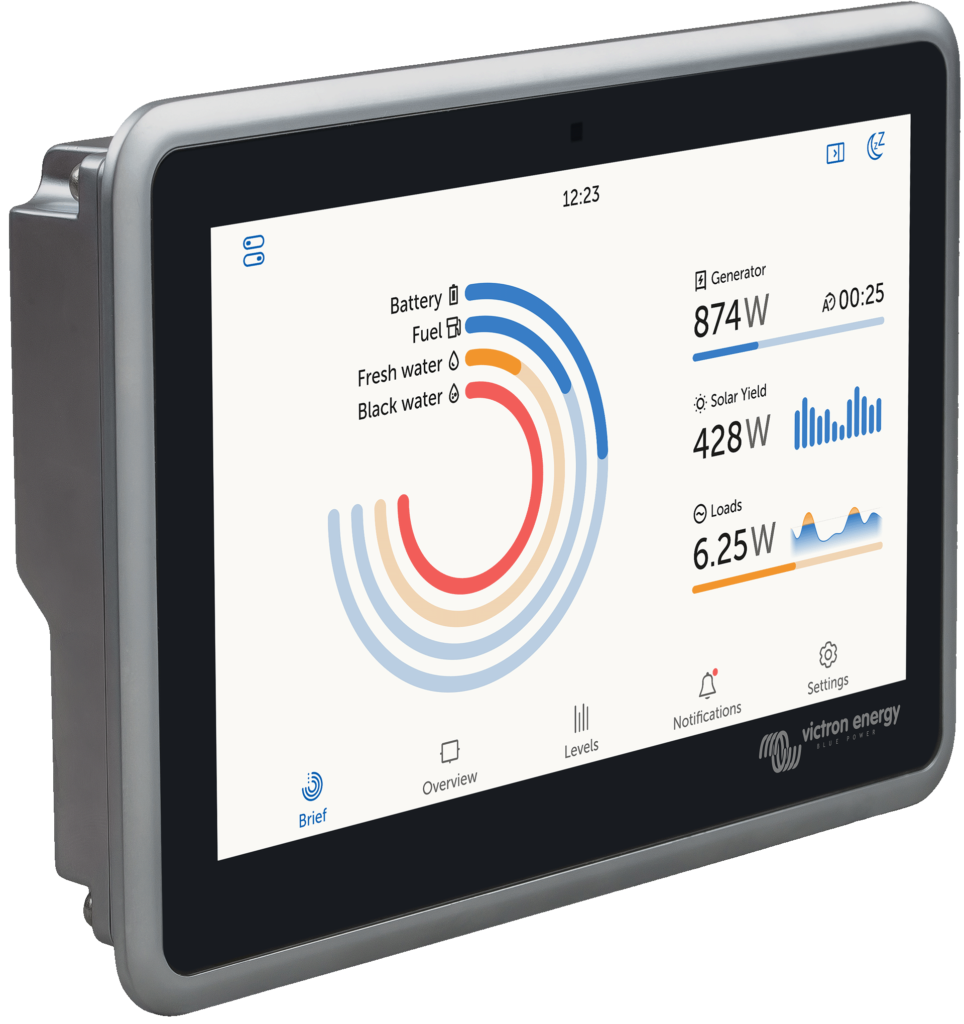

Ekrano GX | ![]() |

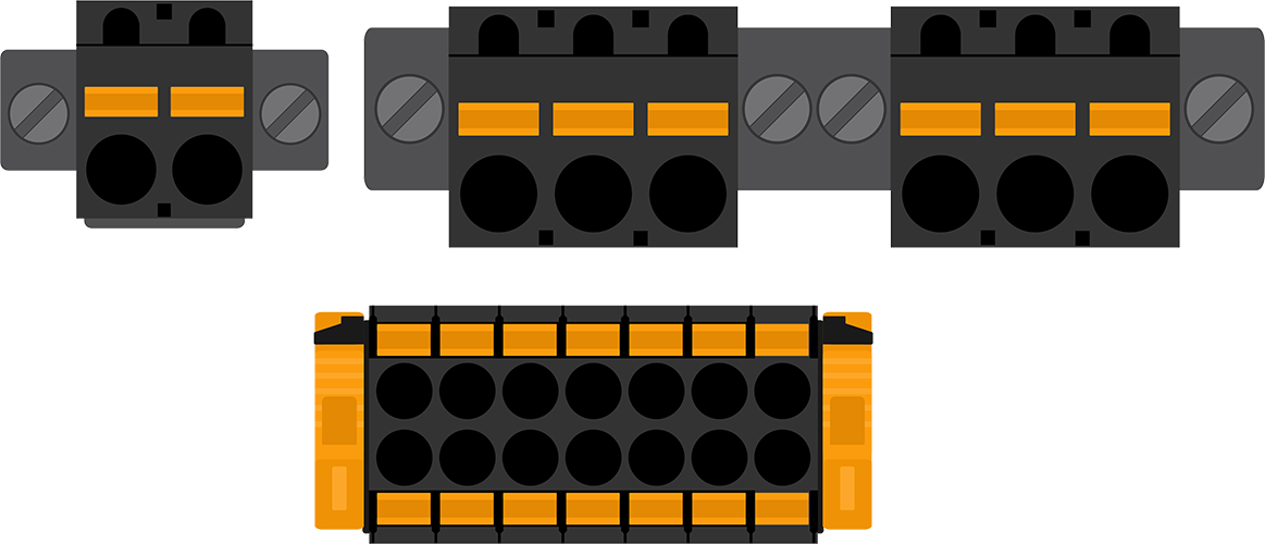

Borniers avec vis de montage pour : Relais (2 pièces), connecteur d’alimentation Bornier IO avec pinces de fixation rapide | ![]() |

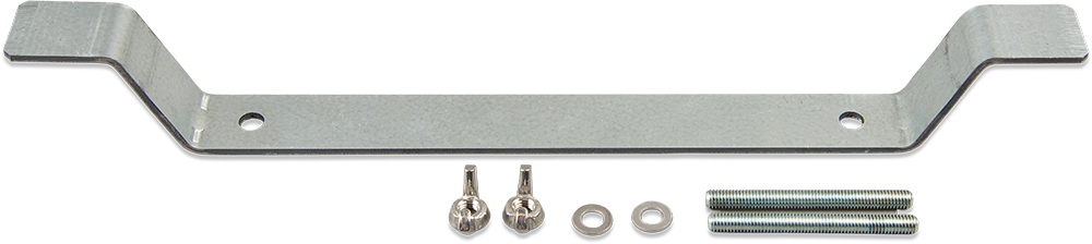

Support en acier pour montage sur panneau, avec tiges, écrous à ailettes et rondelles | ![]() |

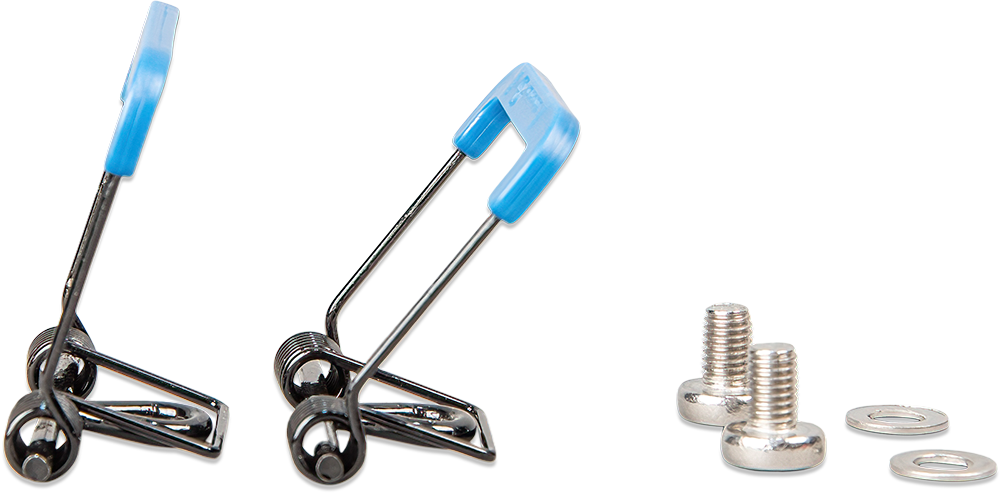

Ressorts pour montage sur panneau à trous borgnes, avec vis et rondelles | ![]() |
