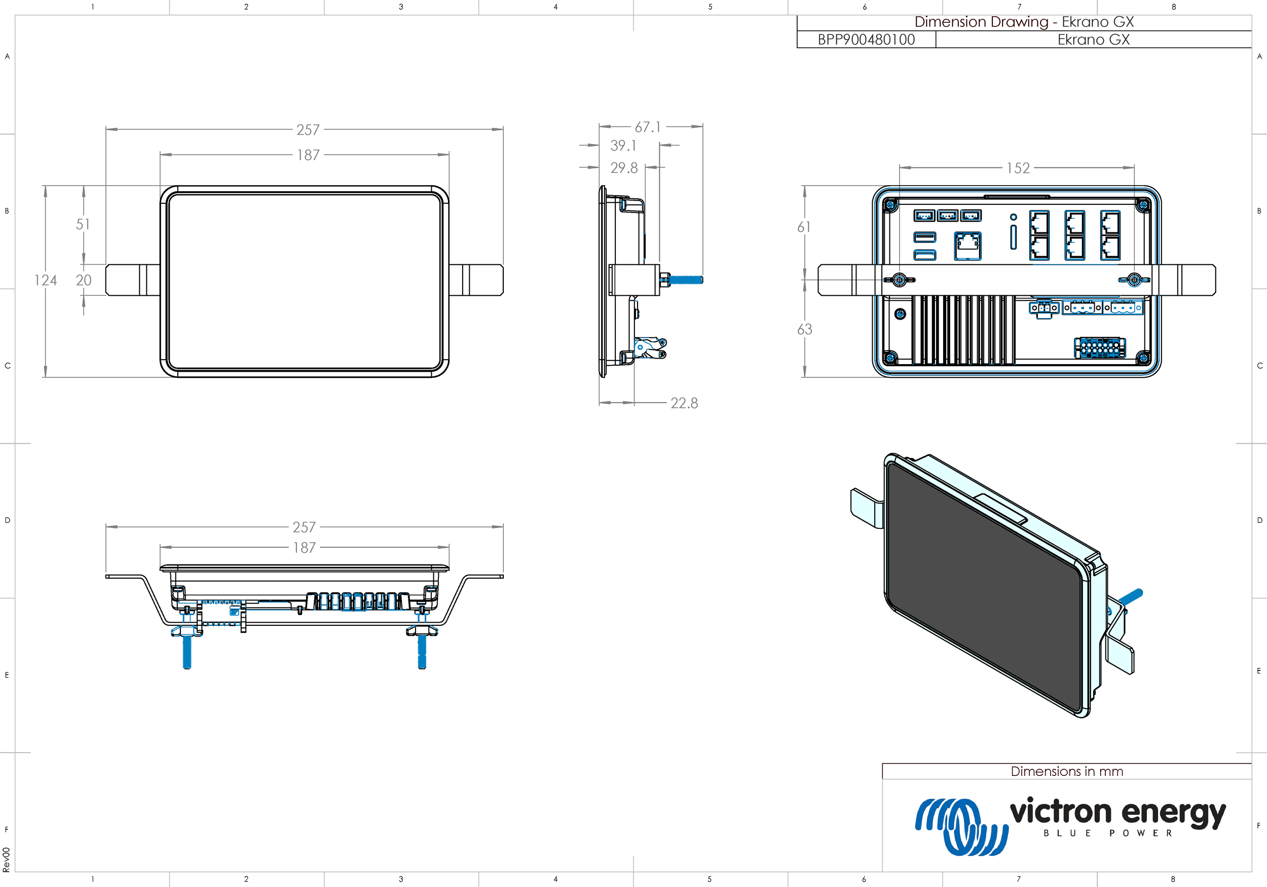

23.2. Ekrano GX Dimensions

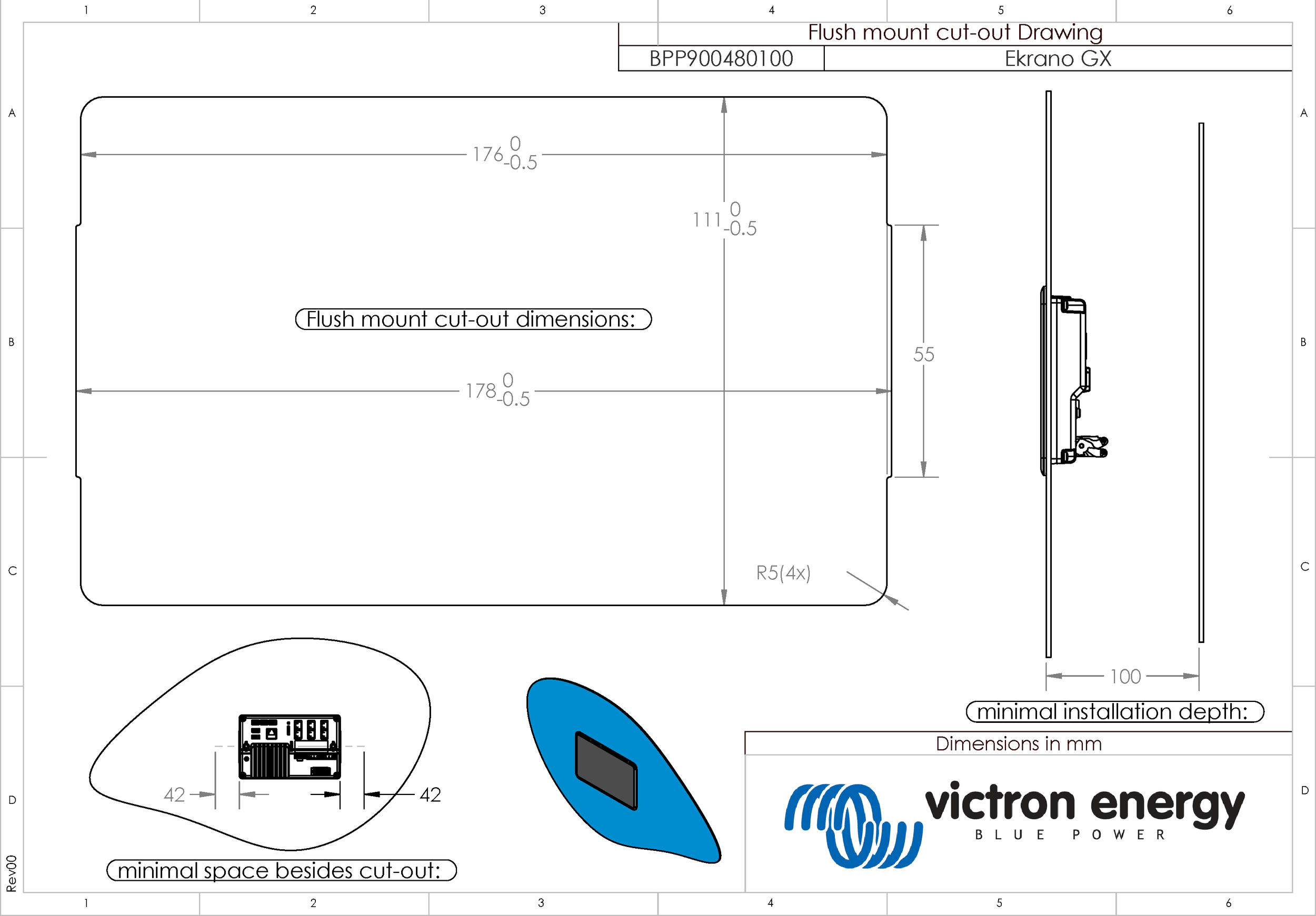

23.3. Gabarit de découpe de l’Ekrano GX
