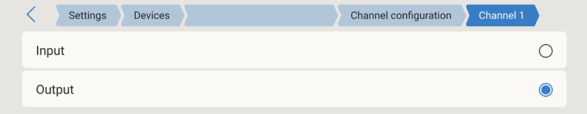

Para los dispositivos compatibles, se puede configurar un canal como entrada o como salida. | ![]() |

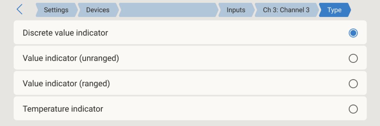

Elementos de indicador compatibles:

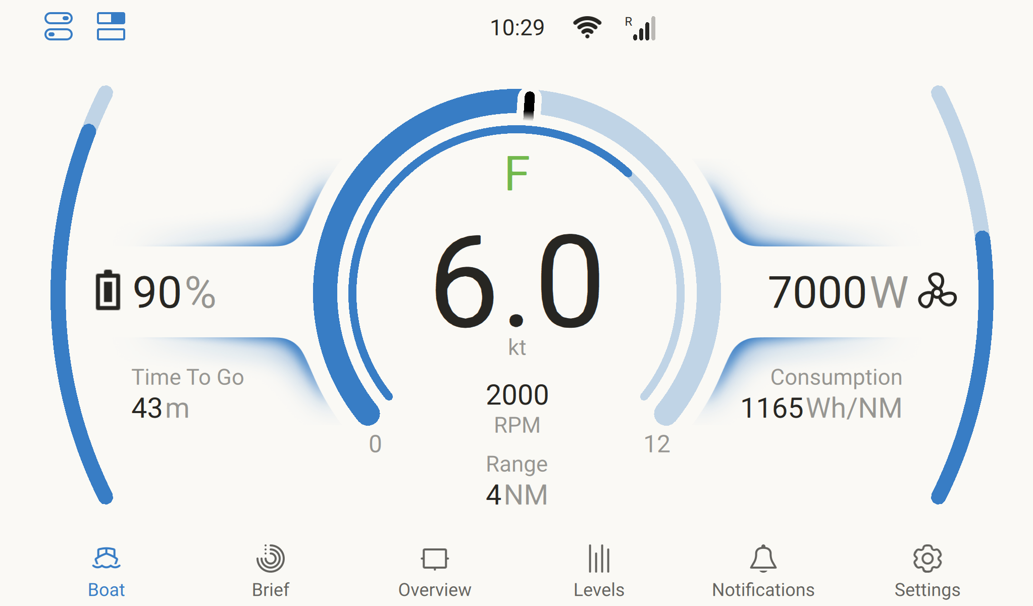

En embarcaciones que solo tengan un SmartShunt midiendo una tracción eléctrica, la Página de la embarcación muestra:
Ejemplo 2: SmartShunt más GPS
Igual que el Ejemplo 1, pero con GPS. La Página de la embarcación muestra:
Ejemplo 3: Motor de propulsión integrado con NMEA 2000
Para propulsión integrada a través de NMEA 2000, la Página de la embarcación muestra:
Ejemplo 4: Motor de propulsión integrado con NMEA 2000 con GPS
Igual que el Ejemplo 3, pero con GPS. La Página de la embarcación muestra:

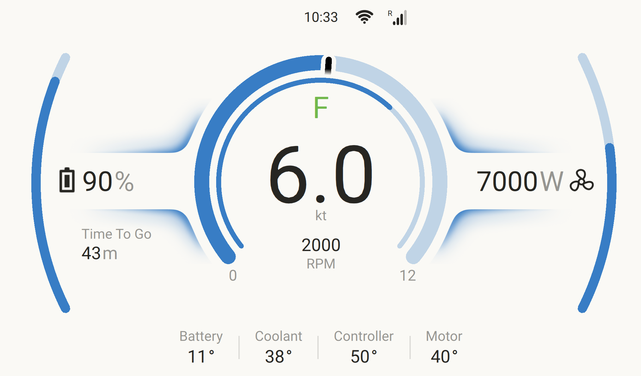

Ejemplo 5: Monitorización de la temperatura
La monitorización de la temperatura está deshabilitada por defecto. Vaya a Configuración → General → Pantalla y aspecto → Página de la embarcación y active Mostrar temperaturas.
Ejemplo 6: Rango y consumo
Un GPS conectado y la propulsión eléctrica necesitan mostrar el rango y el consumo.

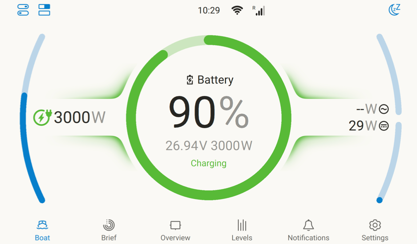

Ejemplo 7: Estado de la carga

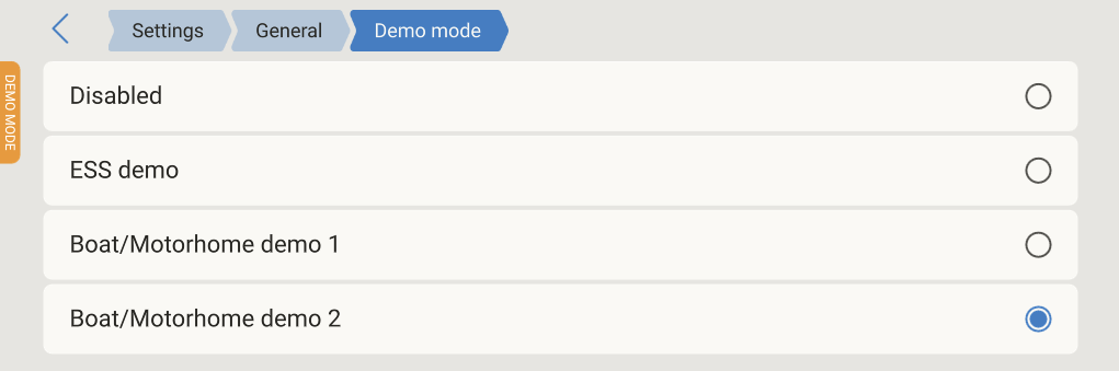

Vaya a Configuración → General → Modo demo.
Seleccione una de las demostraciones disponibles:
Demo ESS: Un sistema de almacenamiento de energía conectado a la red: inversor/cargador, cargador solar MPPT, inversor FV, contador de red y monitor de baterías.
Demo barco/caravana 1: Una instalación móvil: inversor/cargador, cargador solar MPPT, dos baterías (auxiliar y propulsor hidráulico/impulsor de proa), cuatro transmisores de nivel de depósito (agua potable, combustible, aceite y aguas negras) y un sensor de temperatura inalámbrico.
Demo barco/caravana 2: Una instalación móvil más amplia: inversor/cargador, alternador, cargador solar MPPT, varias baterías, depósitos de agua potable, diésel y aguas negras y varios sensores de temperatura (frigorífico, congelador, cabina, exterior).
