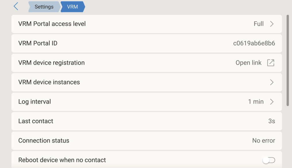

Guardián de la red: Reiniciar dispositivo si no hay contacto
Esta función opcional (Configuración → VRM - deshabilitada por defecto) reinicia el dispositivo GX si no logra conectarse al portal VRM. Configure el “Retardo del reinicio si no hay contacto” para establecer los intervalos de reinicio. Por ejemplo, si se establece un retardo de una hora, se reiniciará cada hora hasta que se restaure la conectividad.

Puede configurarse el nivel de acceso a la Consola remota y al Panel de controles a través del menú de ajustes del portal VRM (Configuración → VRM → Portal VRM). Por defecto está habilitado el acceso completo y se pueden modificar los ajustes directamente a través de la Consola remota y el Panel de controles del panel de control de VRM. Para una mayor seguridad o para reducir el uso de datos, el acceso puede ponerse en Solo lectura u Off (apagado). La siguiente tabla resume cómo afecta cada ajuste a la transmisión de datos, el modo tiempo real, el panel de controles, VC-R y las actualizaciones de firmware a distancia, para ayudarle a elegir el nivel adecuado para sus necesidades operativas. |

Una vez reiniciado, verifique que el estado de la conexión del menú del Portal VRM online muestra “Ningún error”. Si un error persiste, revise el paso 3 de la sección Resolución de problemas con el registro de datos.

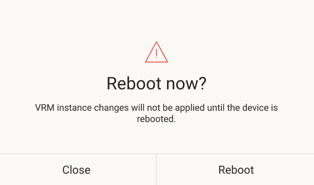

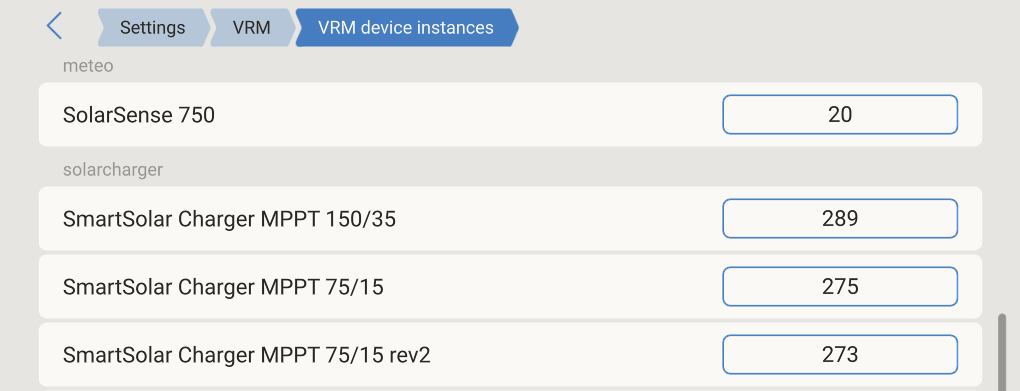

13.8. Instancias de dispositivo VRM
Se puede acceder a la página de instancias de dispositivo de VRM a través de Configuración → VRM → Instancias de dispositivo VRM. Proporciona un resumen de todos los dispositivos conectados al GX y los números de instancia de dispositivo VRM asignados.
El portal VRM usa las instancias de dispositivo para identificar de forma única dispositivos de un mismo tipo dentro de una instalación. Por ejemplo, si se conectan dos cargadores solares, a cada uno se le asigna un número de instancia único de modo que figuren y se registren por separado en VRM.
