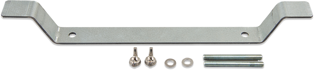

Material de montaje: | |
Soporte de acero para montaje en panel con varillas, tuercas de mariposa y arandelas incluidas | ![]() |

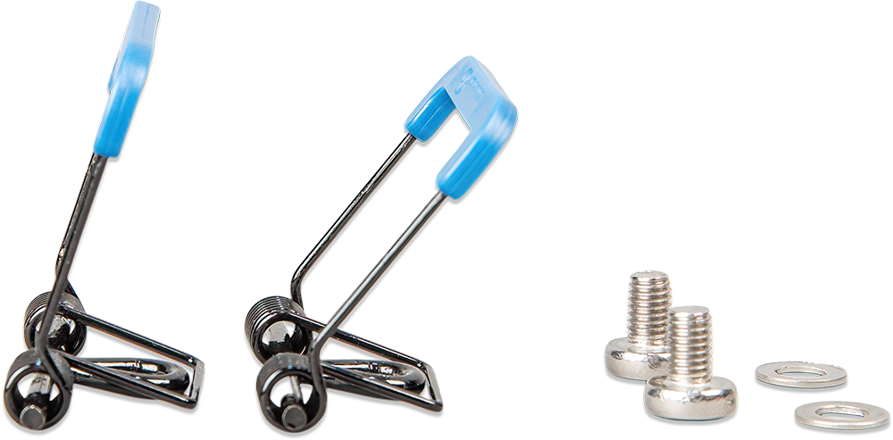

Muelles pinza para montaje en panel mediante orificio ciego con tornillos y arandelas incluidos | ![]() |
