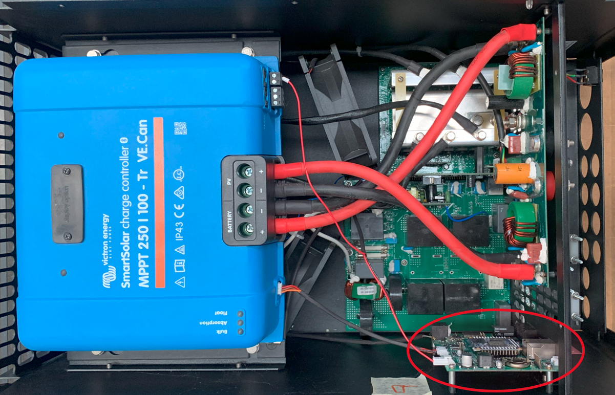

7 | Lokalisera GX-kortet, som anges med den röda cirkeln på bilden nedan. ![]() |
