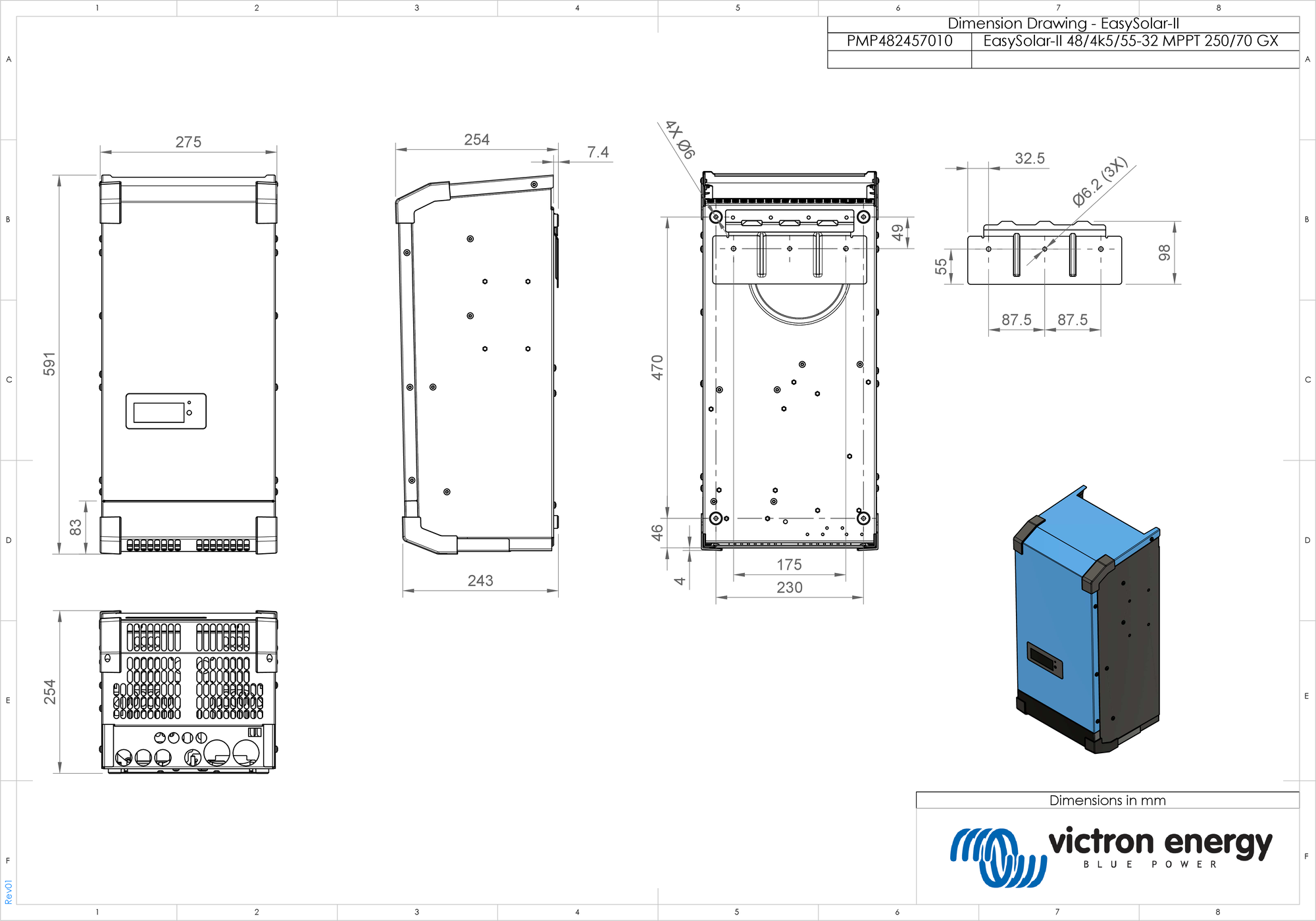

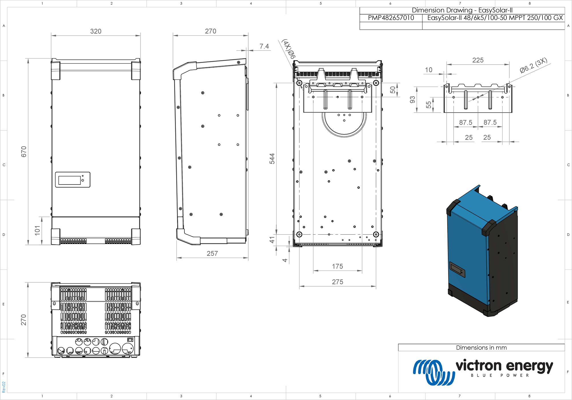

13.3. G: Höljesdimensioner
4500 W
6500 W
