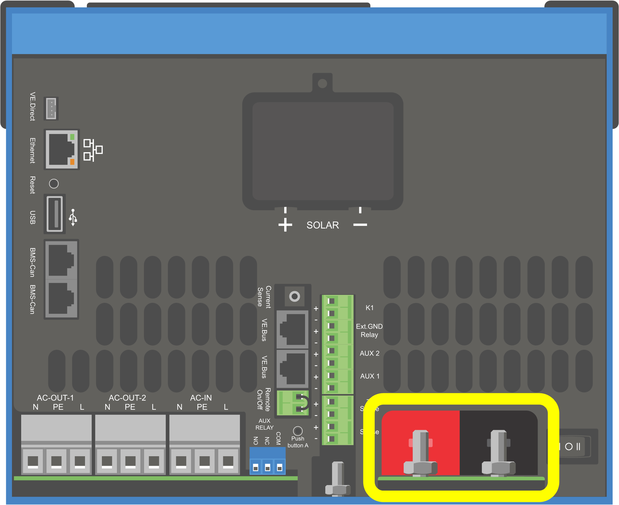

8.2. Anslutning av batterikablar
För att utnyttja produktens fulla kapacitet bör batterier med tillräcklig kapacitet och batterikablar med tillräckligt tvärsnitt användas. Se tabell.
48/4k5/55 | 48/6k5/100 | |
Rekommenderad batterikapacitet (Ah) | 200-800 | 250-1200 |
Rekommenderad DC-säkring | 180 A | 250 A |
Rekommenderat tvärsnitt (mm2) per + och - anslutningspol | ||
0 – 5 m | 50 mm² | 70 mm² |
5 – 10 m | 70 mm² | 95 mm² |
Anmärkning: Internt motstånd är den viktiga faktorn när man arbetar med batterier med låg kapacitet. Vänligen kontakta er leverantör eller se relevanta delar av vår bok ”Energy Unlimited” som kan laddas ned från vår hemsida.
8.3. Procedur för batterianslutning
Gör följande för att ansluta batterikablarna:
Varning
Använd en isolerad hylsnyckel för att undvika kortslutning av batteriet. Undvik att kortsluta batterikablarna.
Speciell försiktighet och uppmärksamhet måste vidtas vid anslutning av batteriet. Innan anslutning måste den korrekta polariteten fastställas med en multimeter. Om ett batteri med fel polaritet ansluts kommer enheten att förstöras och det täcks inte av garantin.
Anslut batterikablarna. Först -kabeln och sen +. Tänk på att det kan uppstå en gnista när du ansluter batterierna.
Skruva åt muttrarna till föreskrivet vridmoment för minimalt kontaktmotstånd.

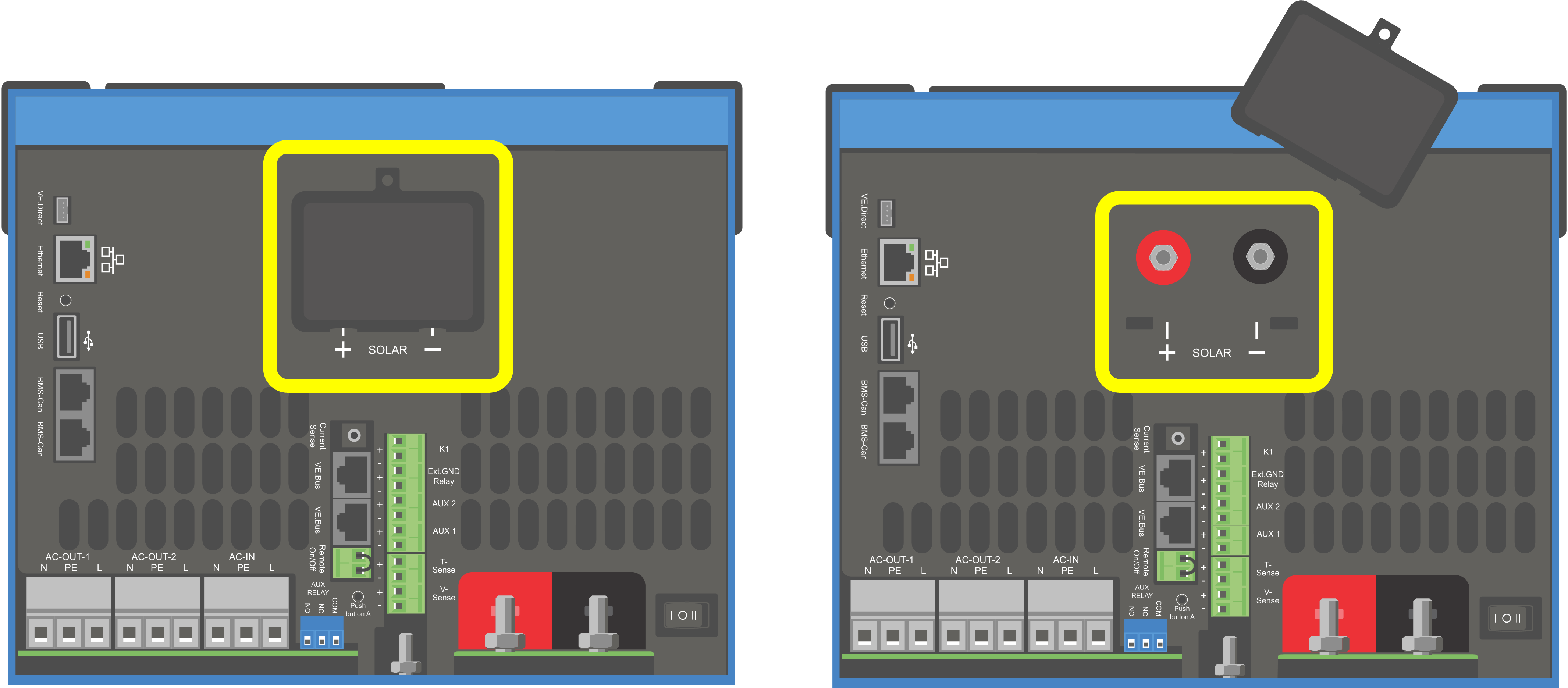

8.4. Anslutning av solcellspanelen
Bekräfta att det är rätt solcellspolaritet
Ta bort skyddet för solcellsanslutningen
Anslut solcellspanelen till M6-solcellsbultar.
OBS: om den är ansluten med omvänd polaritet sjunker solcellsspänningen och regulatorn blir varm men laddar inte batteriet.

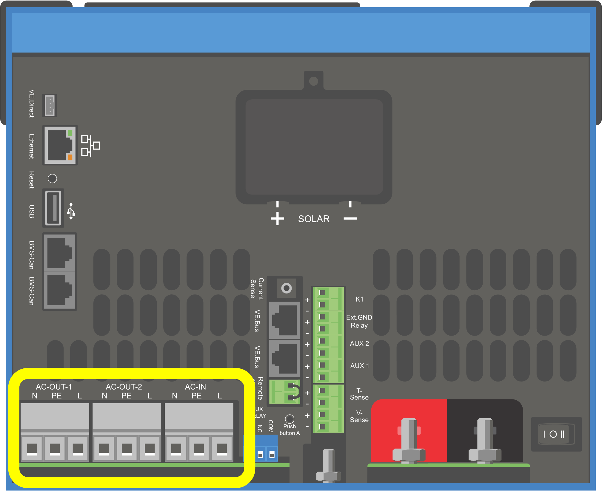

8.5. Anslutning av AC-kablage
Varning
Denna produkt är en enhet av säkerhetsklass I, avsett för ett TN-system (levereras med en jordterminal av säkerhetsskäl). Växelströmingången och/eller utgångsterminaler måste utrustas med permanent jordning av säkerhetsskäl.
Hög läckström, den ytterligare jordningspunkten måste användas med en kabel på minst 10 mm2. Se bilaga A.
Den här produkten är utrustad med ett jordrelä (relä H, se bilaga B) som automatiskt ansluter den neutrala utgången till chasssit om ingen extern AC-källa är tillgänglig. Om en extern AC-källa är tillgänglig kommer jordrelä H att öppnas innan ingångssäkerhetsreläet stängs. Detta säkerställer korrekt funktion för en jordläckagebrytare som är ansluten till utgången. Eftersom enheten är isolerad från DC, och en DC-läckström därmed inte är möjlig, är alla jordfelsbrytare oanvändbara.
För en rörlig installation (till exempel med en landströmskontakt), innebär bortkoppling av landanslutningen att även jordanslutningen kopplas bort samtidigt. I detta fall måste höljet anslutas till chassit (på fordonet) eller till skrovet eller jordningsplattan (för båten). När det gäller en båt rekommenderas inte direkt anslutning till landjordning på grund av möjlig galvanisk korrosion. Lösningen för detta är att använda en isoleringstransformator.
Terminalblocken återfinns på det tryckta kretskortet, se bilaga A.
Växla inte neutral och fas när du ansluter AC.
AC-in AC-ingångskabeln kan anslutas till terminalblock ”AC–in”. Från vänster till höger: ”N” (neutral), ”PE” (jord) och ”L” (fas) AC-ingången måste skyddas av en säkring eller magnetisk brytare på 32 A eller mindre och kabelns tvärsnitt måste vara av lämplig storlek. Om den inkommande AC-tillförseln har ett lägre värde, bör säkringen eller den magnetiska brytaren ändras i enlighet med detta. Tvärsnittet på jordkontakten bör som minst vara av samma storlek som AC-ledarna.
AC-out-1 AC-utgångskabeln kan anslutas direkt till terminalblock ”AC-out”. Från vänster till höger: ”N” (neutral), ”PE” (jord) och ”L” (fas) Med PowerAssist-funktionen kan Multi lägga till upp till märkeffekten (dvs. 3000 / 230 = 13 A) till uteffekten under perioder med höga strömkrav. Tillsammans med en maximal ingångsström på 32 A betyder detta att utgången kan förse upp till 32 + 13 = 45 A. En jordläckagebrytare och en säkring eller brytare med kapacitet att hantera förväntad belastning måste inkluderas tillsammans med utgången och kabelns tvärsnitt måste vara av lämplig storlek.
AC-out 2 En andra utgång är tillgänglig som kopplar bort sin belastning i händelse av batteridrift. På dessa terminaler är utrustning ansluten som endast kan fungera om AC-spänning finns tillgänglig på AC-in-1 såsom en elektrisk panna eller en luftkonditionering. Belastningen för AC-out-2 kopplas bort omedelbart när växelriktare/laddaren växlar över till batteridrift. Efter att AC-ström blir tillgänglig på AC-in-1, kommer belastningen på AC-out-2 att återanslutas med en försening på cirka 2 minuter. Detta är för att tillåta att generatorn stabiliseras.
