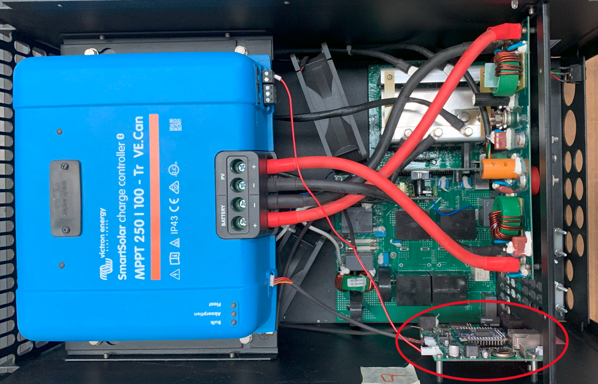

1 | Descargue la imagen del instalador (venus-install-sdcard-nanopi-*.img.zip) de aquí: https://updates.victronenergy.com/feeds/venus/release/images/nanopi/ |
2 | Instale la imagen en una tarjeta microSD con Balena Etcher. Puede descargar Etcher aquí: https://etcher.balena.io/. La aplicación descomprime automáticamente el archivo. |
3 | Apague la unidad. |
4 | Desconecte todas las conexiones eléctricas de la parte inferior de la unidad. |
5 | Quite los tornillos de la cubierta frontal, hay tres en cada lado y dos en la parte inferior. |
6 | Retire la cubierta frontal. Tenga cuidado con el cable plano conectado a la pantalla de la cubierta. |
7 | Ubique la tarjeta GX según lo indicado por el círculo rojo de la siguiente imagen. ![]() |
8 | Introduzca la tarjeta microSD en la ranura de la tarjeta SD con los contactos mirando hacia arriba. ![]() |
9 | Conecte la batería y encienda la unidad. Espere 2 minutos para que termine el proceso de instalación. |
10 | Retire la tarjeta microSD. |
11 | Vuelva a montar la unidad. |
12 | Apague y vuelva a encender la unidad. Apague la unidad y vuelva a encenderla. |
