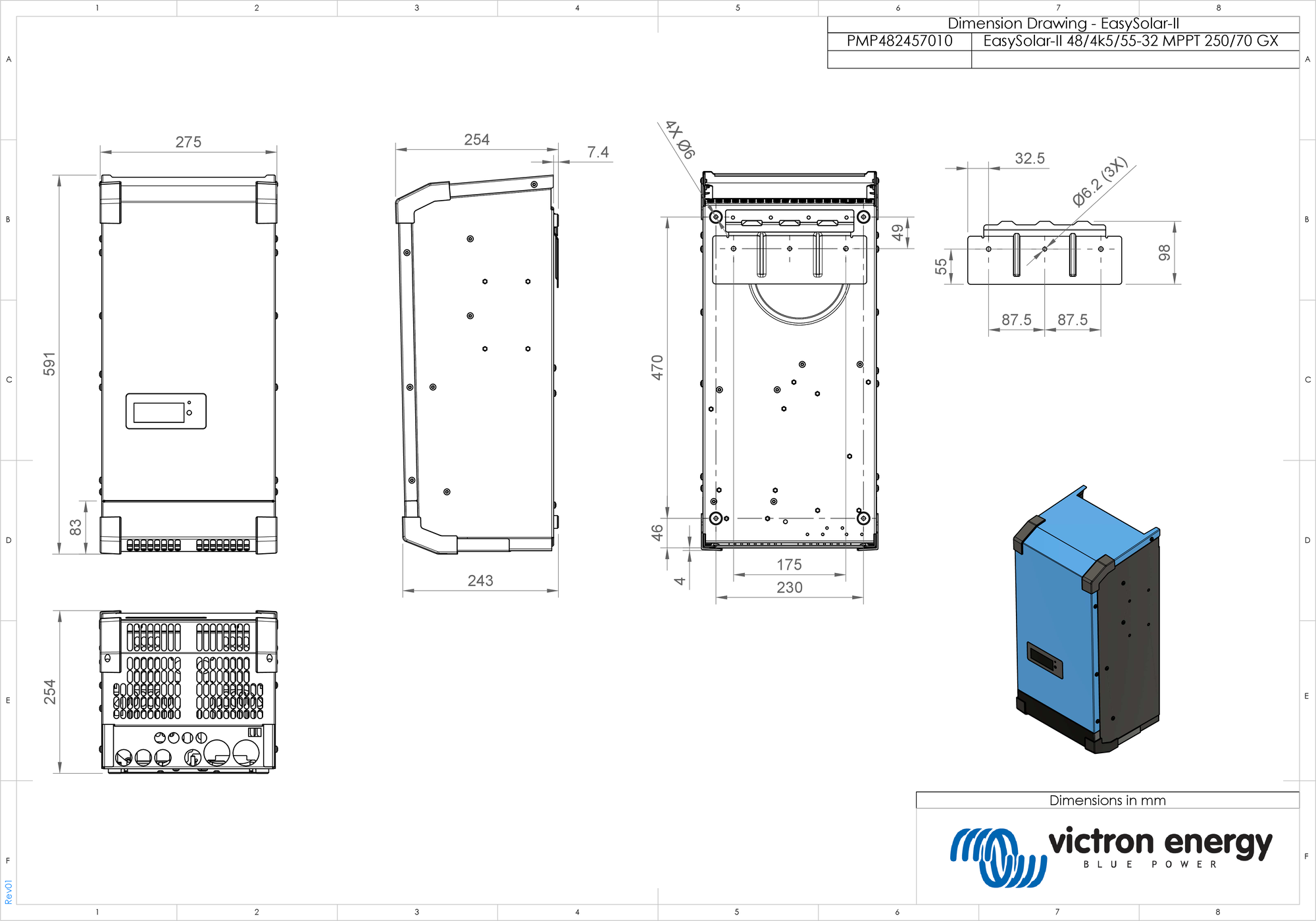

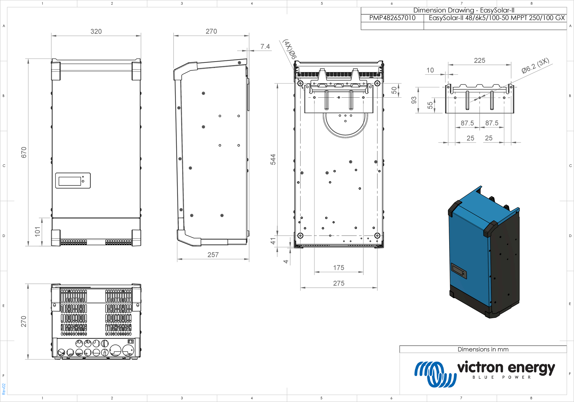

13.3. G: Dimensiones de la carcasa
4500 W
6500 W
