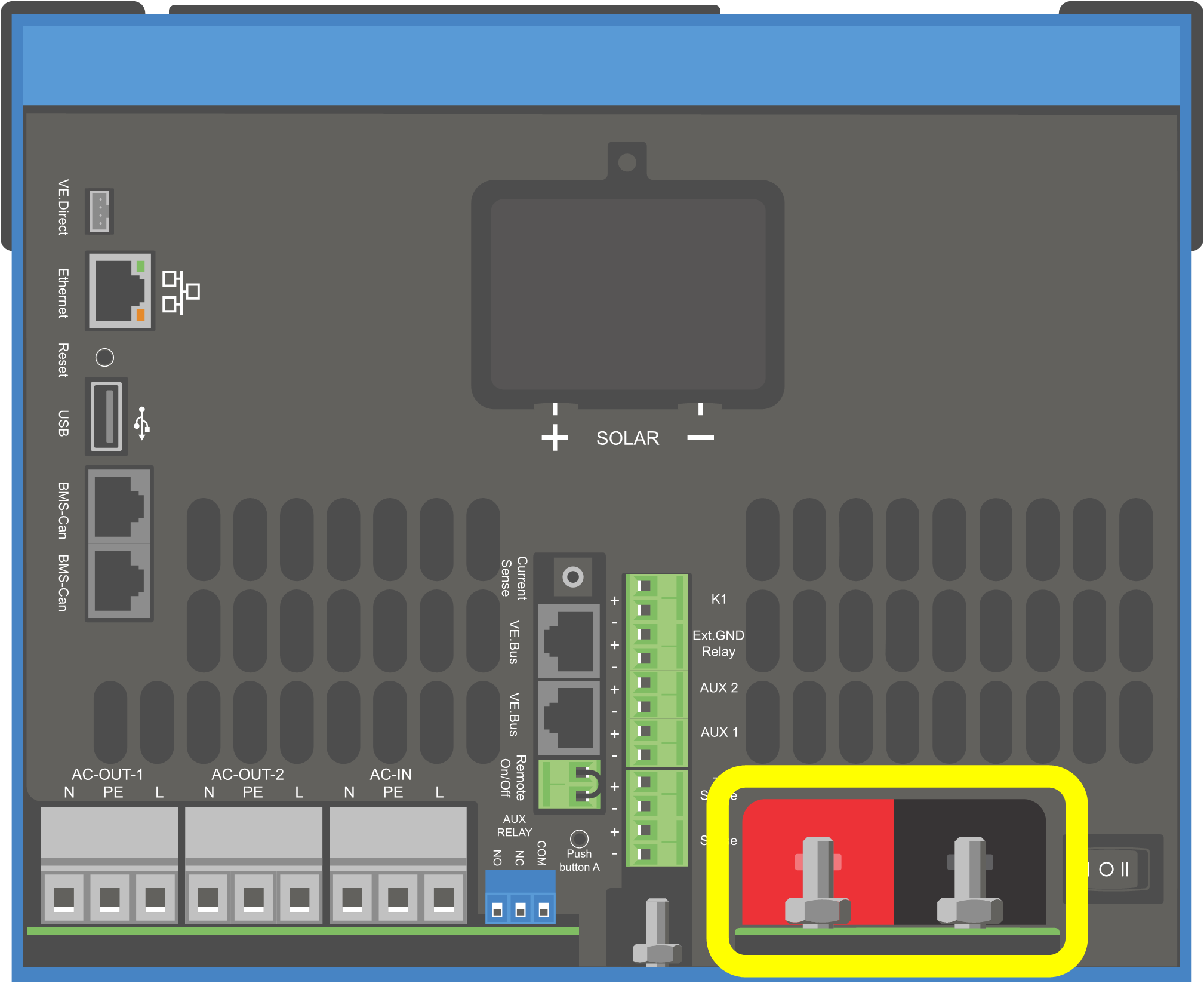

8.2. Conexión de los cables de batería
Para utilizar toda la capacidad del producto, deben utilizarse baterías con capacidad suficiente y cables de batería de sección adecuada. Consulte la tabla.
48/4k5/55 | 48/6k5/100 | |
Capacidad de batería recomendada (Ah) | 200-800 | 250-1200 |
Fusible CC recomendado | 180 A | 250 A |
Sección recomendada (mm²) para terminales + y - | ||
0 – 5 m | 50 mm² | 70 mm² |
5 – 10 m | 70 mm² | 95 mm² |
Observación: La resistencia interna es el factor determinante al trabajar con baterías de poca capacidad. Por favor, consulte a su proveedor o lea los apartados correspondientes de nuestro libro “Energía ilimitada”, que puede descargarse de nuestro sitio web.
8.3. Procedimiento de conexión de la batería
Conecte los cables de la batería de la manera siguiente:
Aviso
Utilice una llave dinamométrica aislada para no cortocircuitar la batería. Evite cortocircuitar los cables de la batería.
Se debe prestar especial cuidado y atención al hacer las conexiones de la batería. Debe confirmarse la polaridad correcta con un multímetro antes de hacer la conexión. Conectar una batería con la polaridad equivocada destruirá el dispositivo y esto no está cubierto por la garantía.
Conecte los cables de la batería. Primero el cable - y después el cable +. Tenga en cuenta que se puede producir algún chispazo al hacer las conexiones de la batería.
Apriete las tuercas hasta la torsión indicada para que la resistencia de contacto sea mínima.

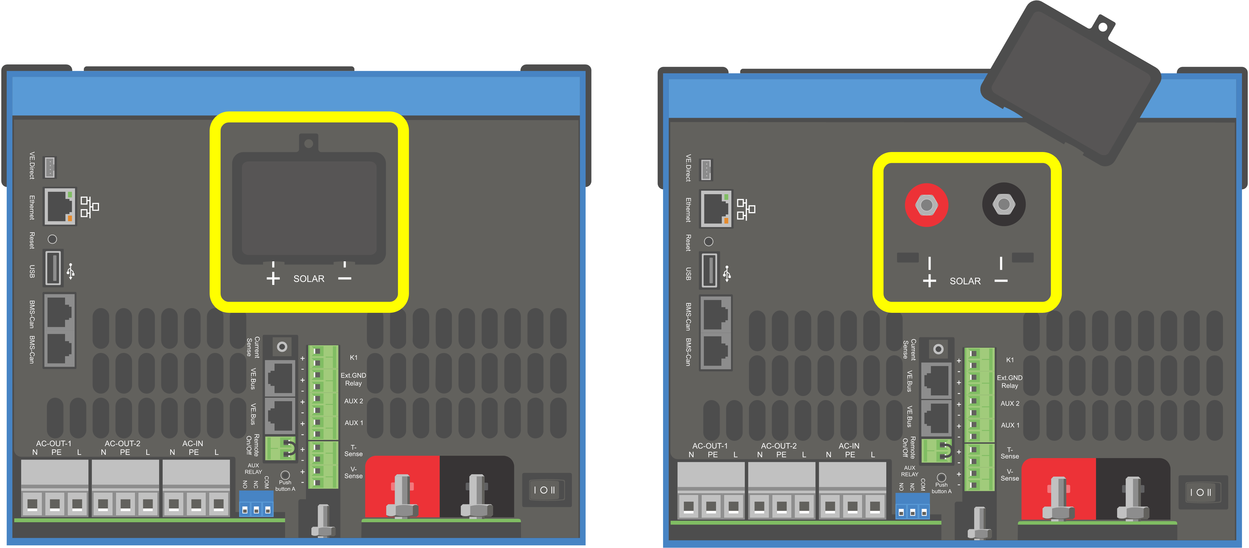

8.4. Conexión de los paneles FV
Confirme que la polaridad de los paneles FV es correcta.
Retire la tapa de conexiones del sistema solar
Conecte los paneles solares a los pernos solares M6.
NOTA: si se ha conectado con polaridad inversa, la tensión FV caerá, el controlador se calentará pero no cargará la batería.

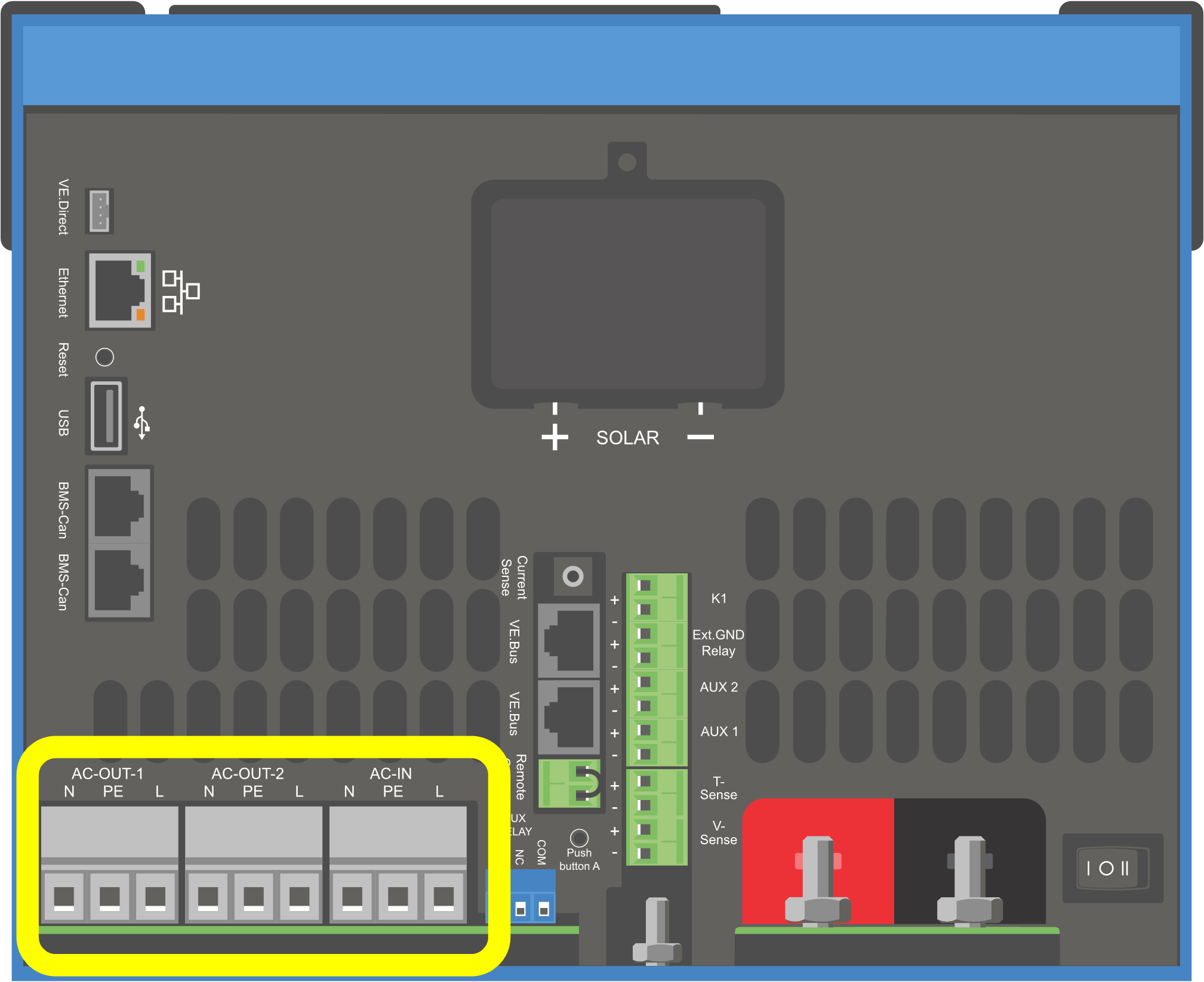

8.5. Conexión del cableado de CA
Aviso
Este producto es un dispositivo de clase de seguridad I, destinado a un sistema TN (suministrado con terminal de puesta a tierra por seguridad). Sus terminales de salida CA deben estar puestos a tierra continuamente por motivos de seguridad.
Fuga de corriente elevada, debe usarse el punto de puesta a tierra adicional con cable de 10 mm2 como mínimo. Ver apéndice A
El producto dispone de un relé de puesta a tierra (relé H, véase el apéndice B) que conecta automáticamente la salida del neutro a la carcasa si no hay alimentación CA externa disponible. Si hay alimentación CA externa, el relé de puesta a tierra H se abrirá antes de que el relé de seguridad de entrada se cierre. De esta forma se garantiza el funcionamiento correcto del disyuntor para las fugas a tierra que está conectado a la salida. Puesto que la unidad está aislada de la CC y, por lo tanto, no es posible que haya fuga de corriente de CC, se puede usar cualquier interruptor diferencial.
En una instalación móvil (por ejemplo, con una toma de corriente de puerto), la interrupción de la conexión de la toma de puerto desconectará simultáneamente la conexión de puesta a tierra. En tal caso, la carcasa debe conectarse al chasis (del vehículo) o al casco o placa de toma de tierra (de la embarcación). En el caso de los barcos, no se recomienda la conexión directa al pantalán debido a la posible corrosión galvánica. La solución es utilizar un transformador de aislamiento.
Los bloques terminales se encuentran en el circuito impreso, véase el apéndice A.
No invertir el neutro y la fase al conectar la alimentación CA.
AC-in El cable de entrada CA puede conectarse al bloque terminal “AC–in”. De izquierda a derecha: “N” (neutro), “PE” (tierra) y “L” (fase) La entrada CA debe protegerse por medio de un fusible o de un disyuntor magnético de 32 A o menos y el cable debe tener una sección adecuada. Si la alimentación de entrada de CA tuviese un valor nominal menor, el valor nominal del fusible o disyuntor magnético deberá reducirse como corresponda. La sección del conector de puesta a tierra debe tener al menos el mismo tamaño que los conductores de CA.
AC-out-1 El cable de salida CA puede conectarse directamente al bloque terminal “AC-out”. De izquierda a derecha: “N” (neutro), “PE” (tierra) y “L” (fase) Gracias a su función PowerAssist, el Multi puede añadir a su potencia nominal (p. ej.: 3000 / 230 = 13 A) a la salida en periodos de gran demanda de potencia. Junto con una corriente de entrada máxima de 32 A, esto significa que la salida puede suministrar hasta 32 + 13 = 45 A. Debe incluirse un disyuntor para las fugas a tierra y un fusible o disyuntor capaz de soportar la carga esperada, en serie con la salida, y con una sección de cable adecuada.
AC-out-2 Hay una segunda salida que desconecta su carga en caso de funcionamiento con batería. En estos terminales, se conectan equipos que solo pueden funcionar si hay tensión CA disponible en AC-in-1, por ejemplo, una caldera eléctrica o un aparato de aire acondicionado. La carga de AC-out-2 se desconecta inmediatamente cuando el inversor/cargador cambia a funcionamiento con batería. Una vez que las entradas AC-in-1 disponen de CA, la carga en AC-out-2 se volverá a conectar con una demora de aproximadamente 2 minutos. Así se permite que el generador se estabilice.
