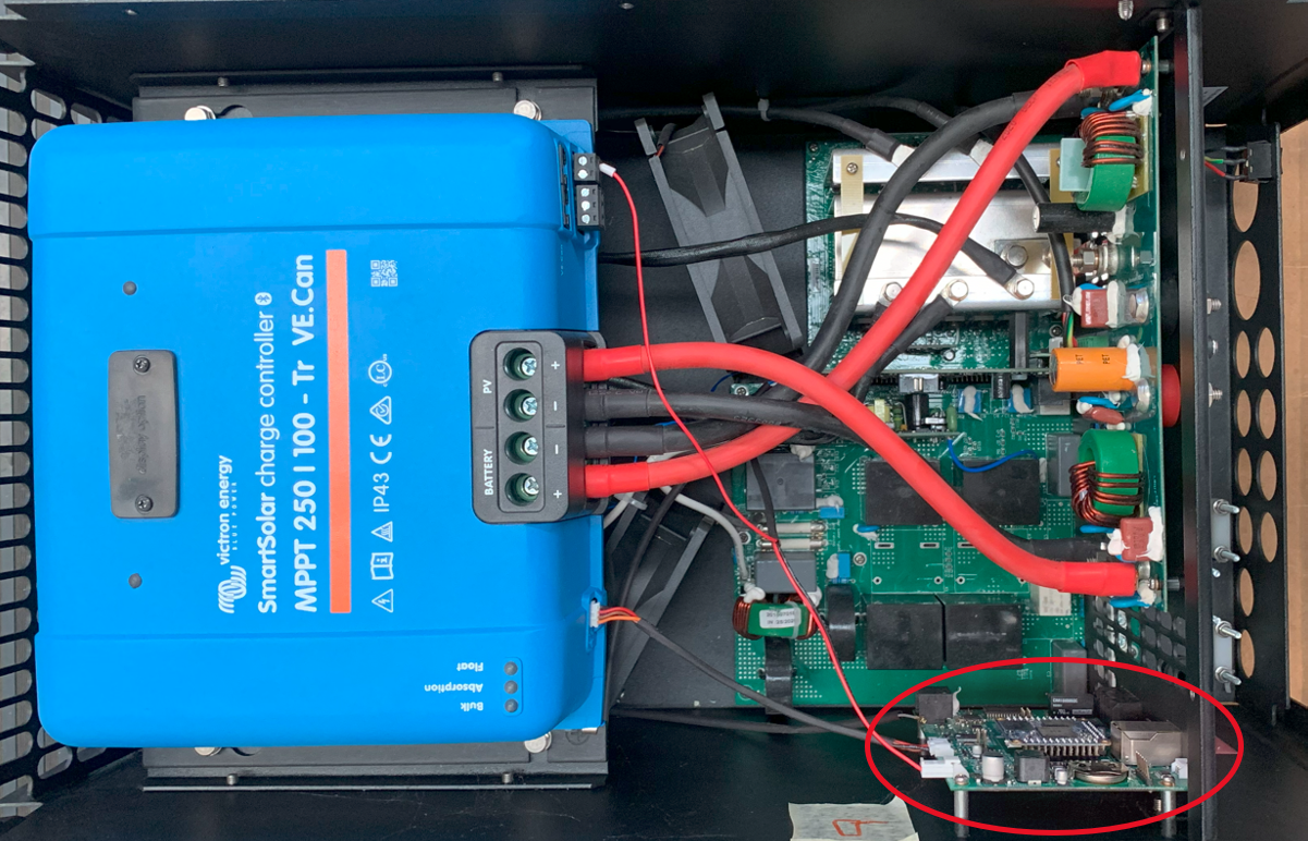

Venus OS ‑uudelleenasennusmenettely EasySolar-II GX | |
1 | Lataa asennusohjelman levykuva (venus-install-sdcard-nanopi-*.img.zip) täältä: https://updates.victronenergy.com/feeds/venus/release/images/nanopi/ |
2 | Pura levykuva microSD-muistikortille Balena Etcher ‑sovelluksella. Lataa Etcher täältä: https://etcher.balena.io/. Sovellus purkaa pakatun tiedoston automaattisesti. |
3 | Sammuta laite. |
4 | Irrota kaikki sähköliitännät laitteen pohjasta. |
5 | Irrota etukannen ruuvit: kummallakin sivulla on kolme ruuvia ja pohjassa kaksi. |
6 | Irrota etukansi. Varo, ettet vahingoita kannessa olevaan näyttöön kytkettyä lattakaapelia. |
7 | Paikallista GX-kortti, joka on korostettu punaisella ympyrällä alla olevassa kuvassa. ![]() |
8 | Aseta microSD-muistikortti SD-muistikorttipaikkaan siten, että kontaktit osoittavat ylöspäin. ![]() |
9 | Liitä akku ja kytke laite päälle. Odota 2 minuuttia, että asennus valmistuu. |
10 | Poista microSD-muistikortti. |
11 | Kokoa laite uudelleen. |
12 | Suorita laitteen virtaresetointi. Sammuta laite ja kytke se sitten takaisin päälle. |
