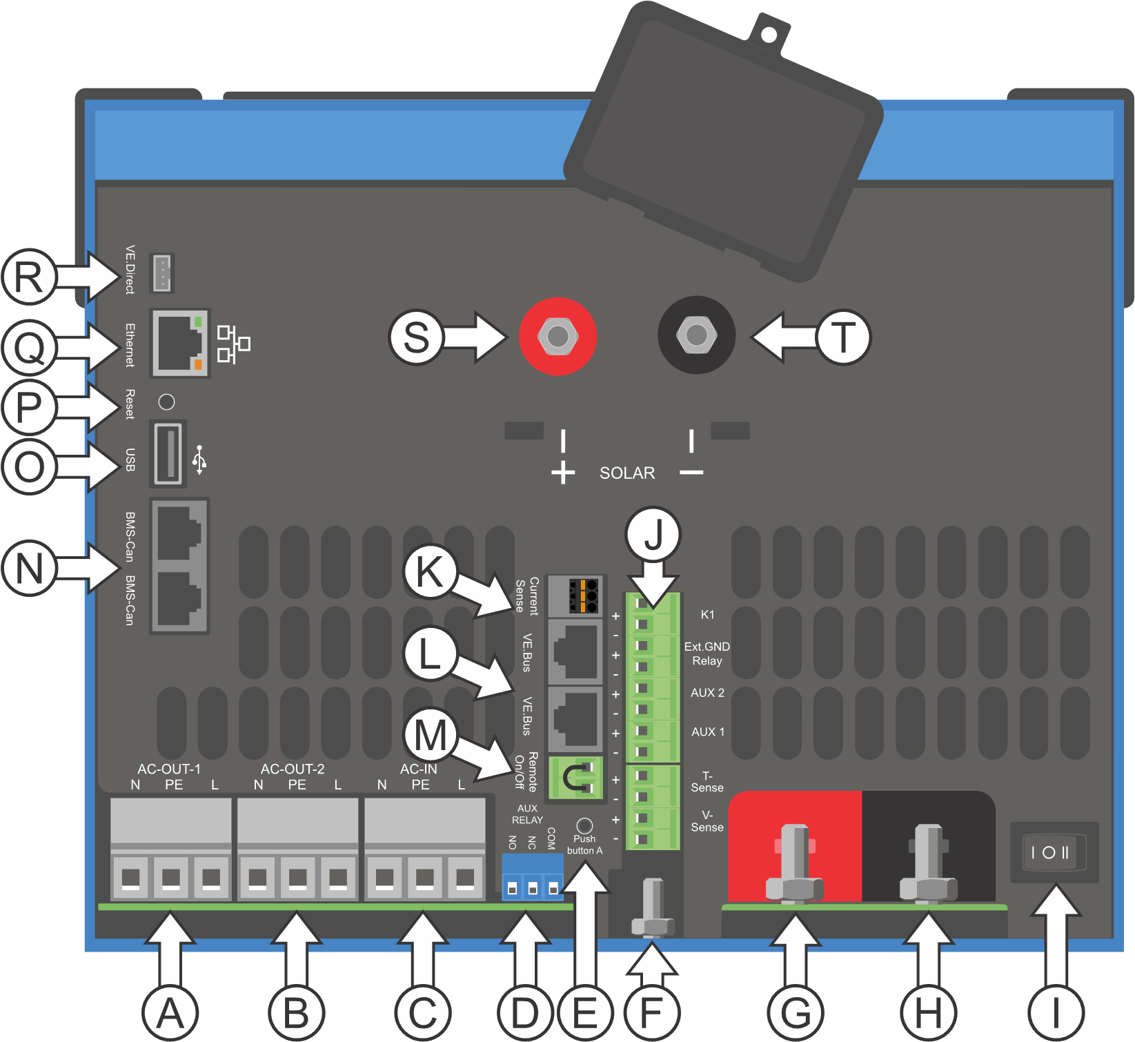

13.1. A: Yleistä kytkennästä
Viite | Kuvaus | Liitäntä |
A | Kuormaliitäntä. AC-OUT-1 vasemmalta oikealle: | N (nolla), PE (maadoitus), L (vaihe) |
B | Kuormaliitäntä. AC-OUT-2 vasemmalta oikealle: | N (nolla), PE (maadoitus), L (vaihe) |
C | Vaihtovirtatulo 1, vaihtovirtatulo 2, vaihtovirtalähtö | N (nolla), PE (maadoitus), L (vaihe) |
D | Hälytyskytkentä: vasemmalta oikealle | normaalisti avoin, normaalisti suljettu, COM. |
E | Käynnistys ilman avustimia | Paina ja pidä tätä painiketta pohjassa käynnistyksen aikana |
F | Ensisijainen maadoitusliitäntä | M6 (PE) |
G | akun positiivinen liitäntä. | M8 |
H | akun miinusliitäntä. | M8 |
I | kytkin | -:päällä, 0:pois, =:vain laturi |
J | Liitännät ylhäältä alas: | 1. Lisävirransyöttö 12 V 100 mA |
2. Ohjelmoitavissa olevan avokollektorin lähtö (K1) 70 V 100 mA | ||
3. Ulkoinen maadoitusrele + | ||
4. Ulkoinen maadoitusrele – | ||
5. Analoginen/digitaalinen (AUX) tulo 1 + | ||
6. Analoginen/digitaalinen (AUX) tulo 1 – | ||
7. Analoginen/digitaalinen (AUX) tulo 2 + | ||
8. Analoginen/digitaalinen (AUX) tulo 2 – | ||
9. Lämpötilan tunnistus + | ||
10 .Lämpötilan tunnistus – | ||
11. Akkujännitteen tunnistus + | ||
12. Akkujännitteen tunnistaminen - | ||
K | Ulkoinen virta-anturi | Kytke virta-anturi irrottamalla ensin INT- ja COM-liitäntöjen välinen hyppyjohdin ja kytkemällä sitten punainen anturin johto EXT-liitäntään ja valkoinen anturin johto COM-liitäntään. |
L | 2x RJ45 VE-BUS ‑liitin | kauko-ohjausta ja/tai rinnakkaista/kolmivaiheista toimintaa varten |
M | Kauko-ohjauskytkimen liitin | Oikosulje liitäntä päällekytkentää varten. |
N | Erityinen BMS-Can-portti (VE.Can ei tuettu) | |
O | USB | |
P | Nollauspainike | Käynnistää uudelleen pelkän GX-korttikomponentin |
Q | Ethernet-portti | |
R | VE.Direct-portti | |
S | Aurinkoenergian positiivinen M6-pultti | |
T | Aurinkoenergian negatiivinen M6-pultti |

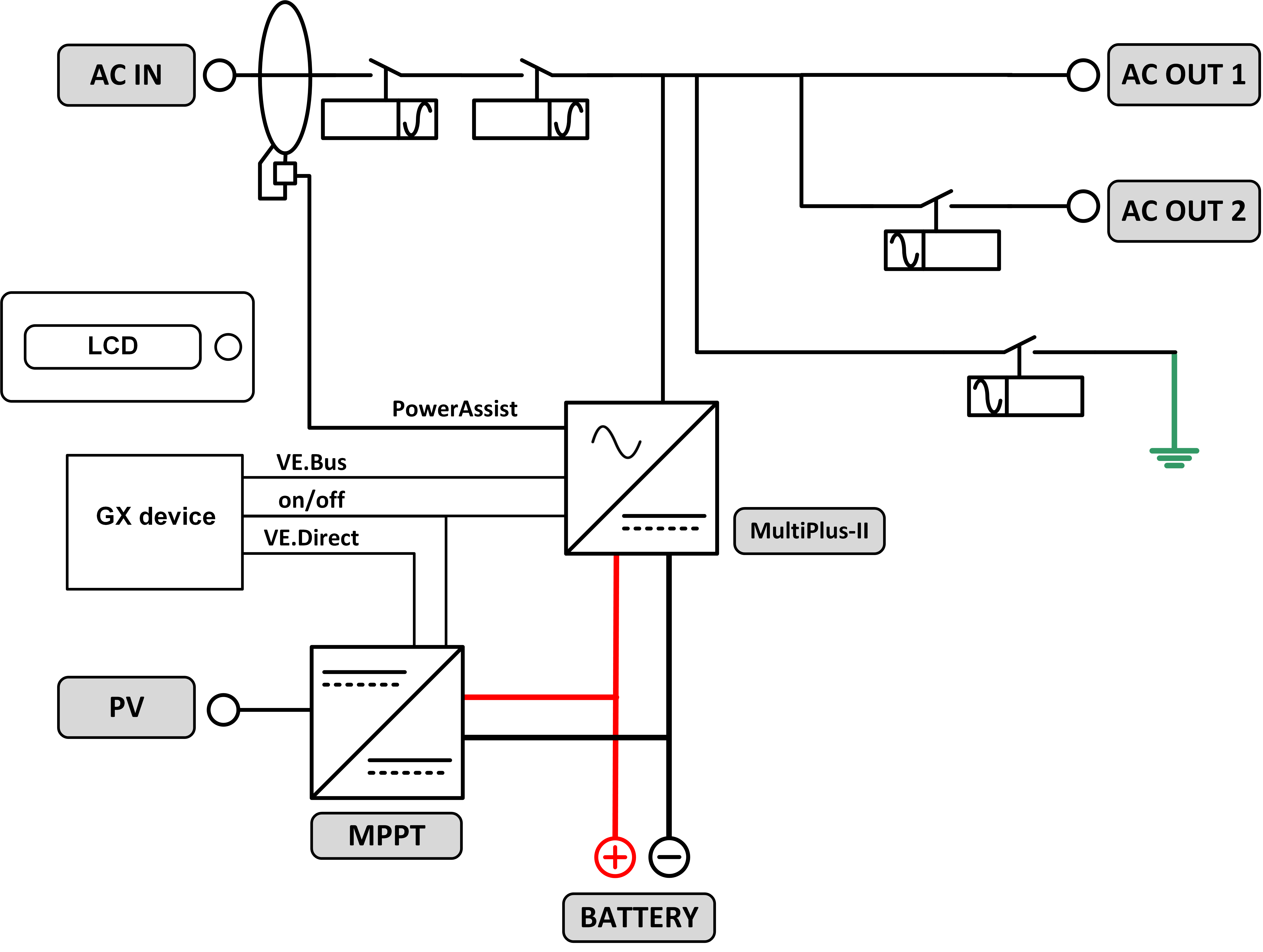

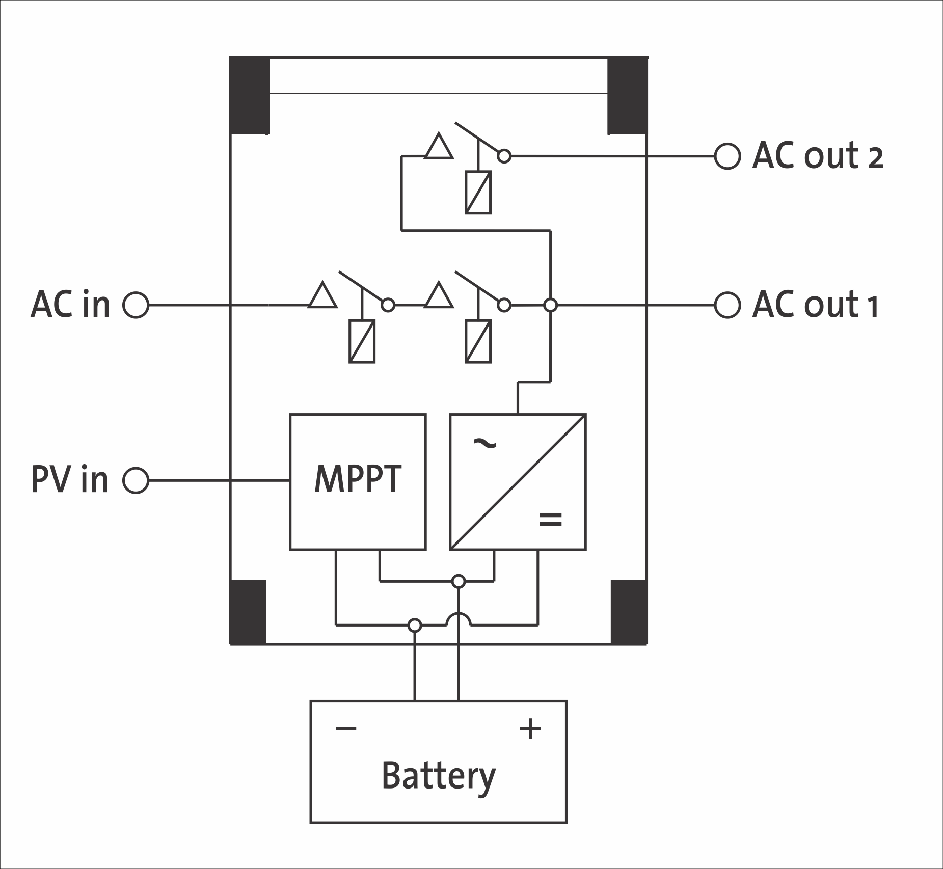

13.2. B: Lohkokaavio

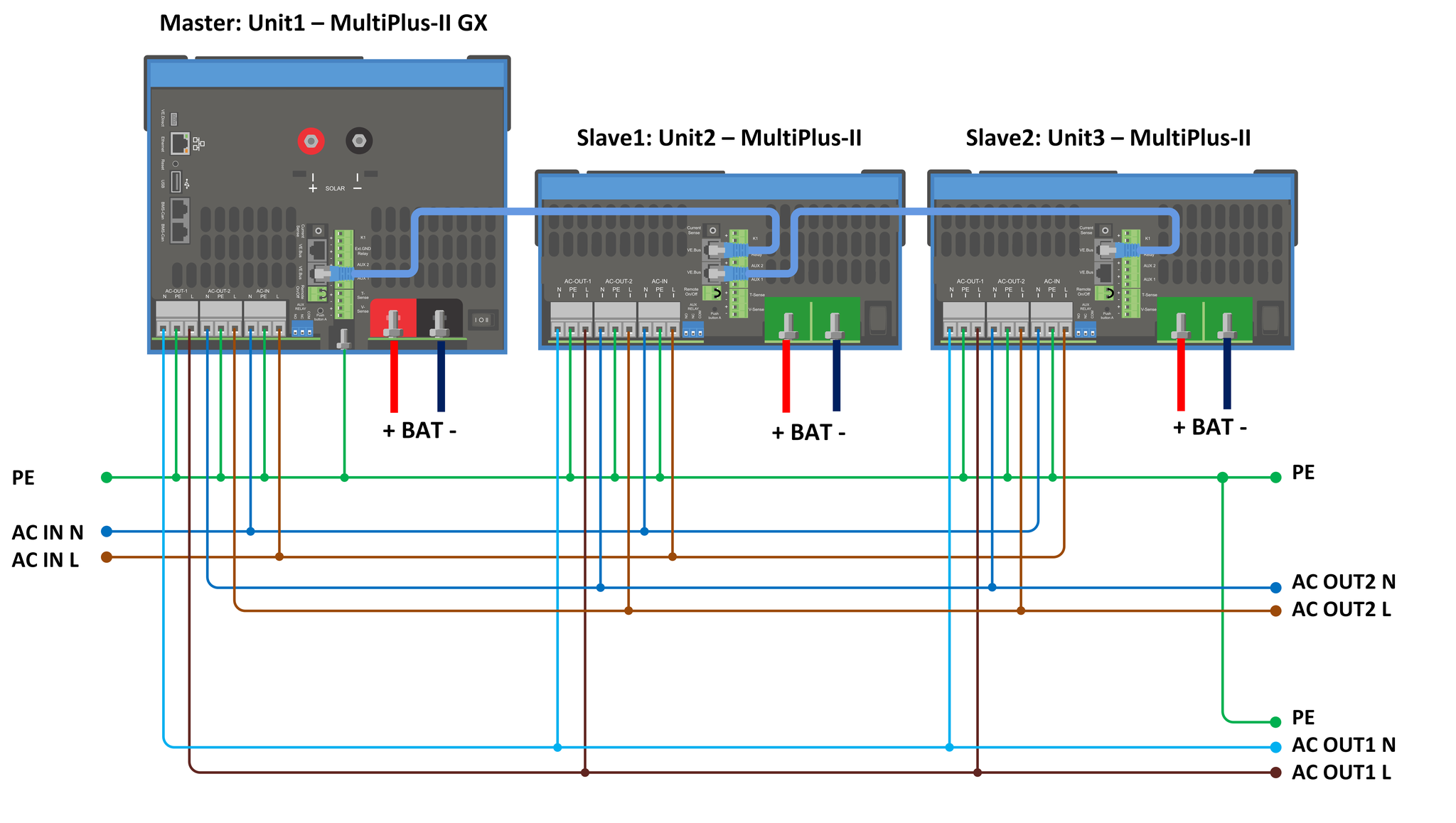

13.3. C: Rinnakkaiskytkentäkaavio
Rinnakkain kytketyt järjestelmät edellyttävät lisäehtoja - lue tarkemmat ohjeet täältä - https://www.victronenergy.com/live/ve.bus:manual_parallel_and_three_phase_systems

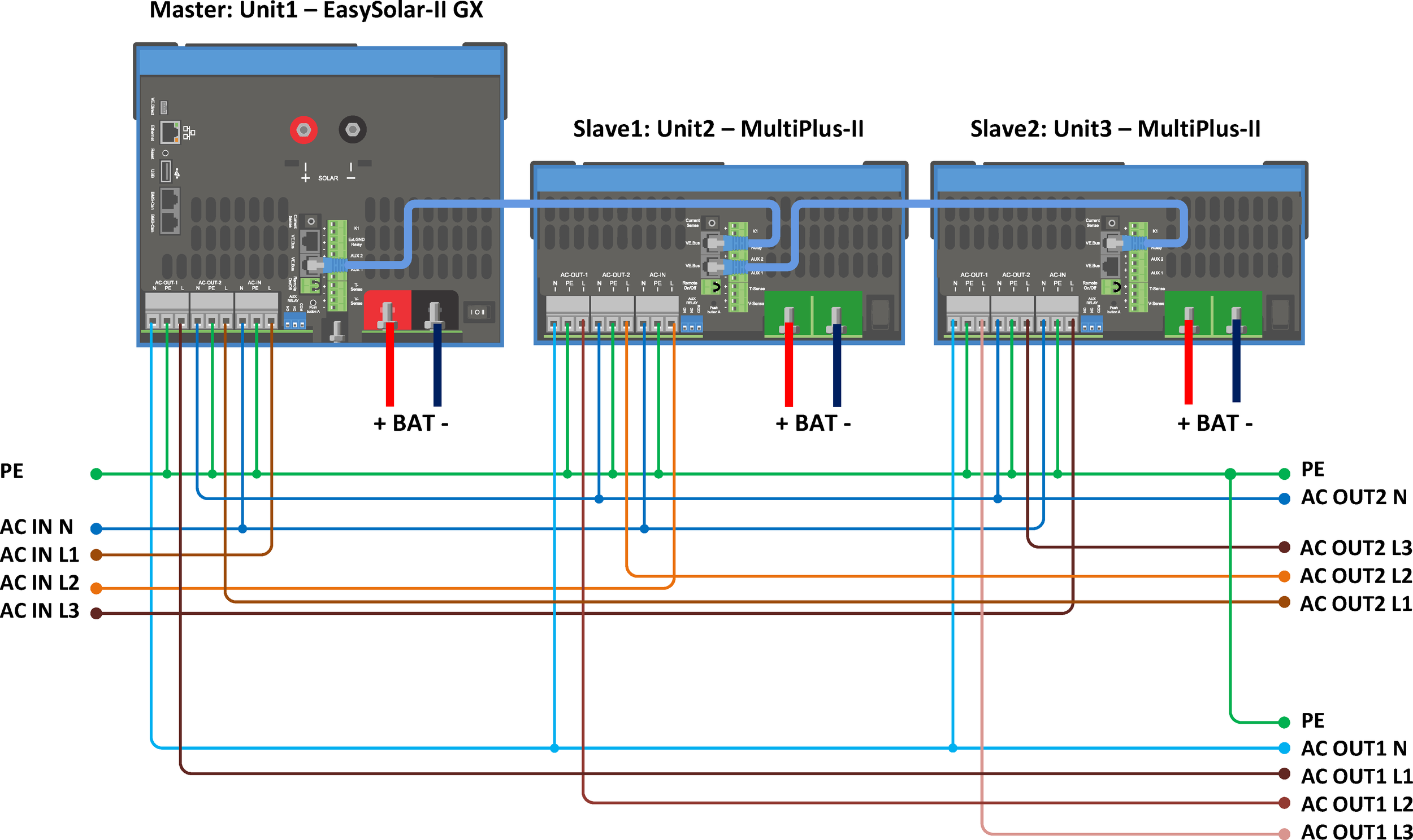

13.4. D: Kolmivaihekytkentäkaavio
Kolmivaiheiset järjestelmät edellyttävät lisäehtoja - lue tarkemmat ohjeet täältä - https://www.victronenergy.com/live/ve.bus:manual_parallel_and_three_phase_systems

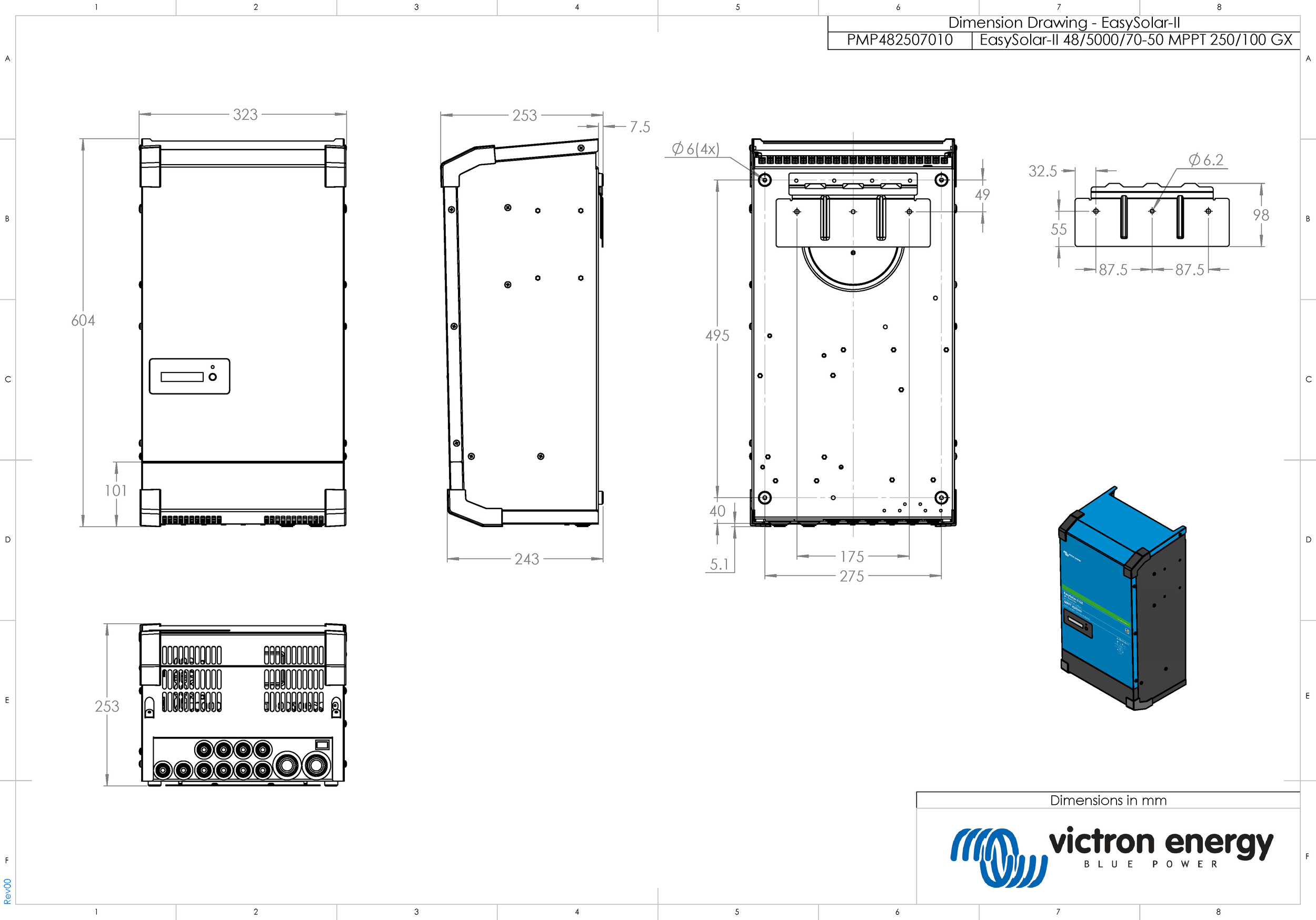

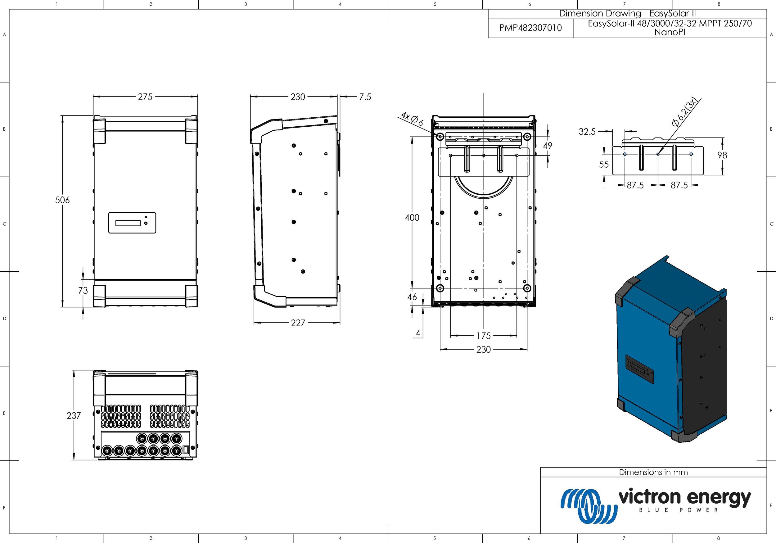

13.7. G: Kotelon mitat
