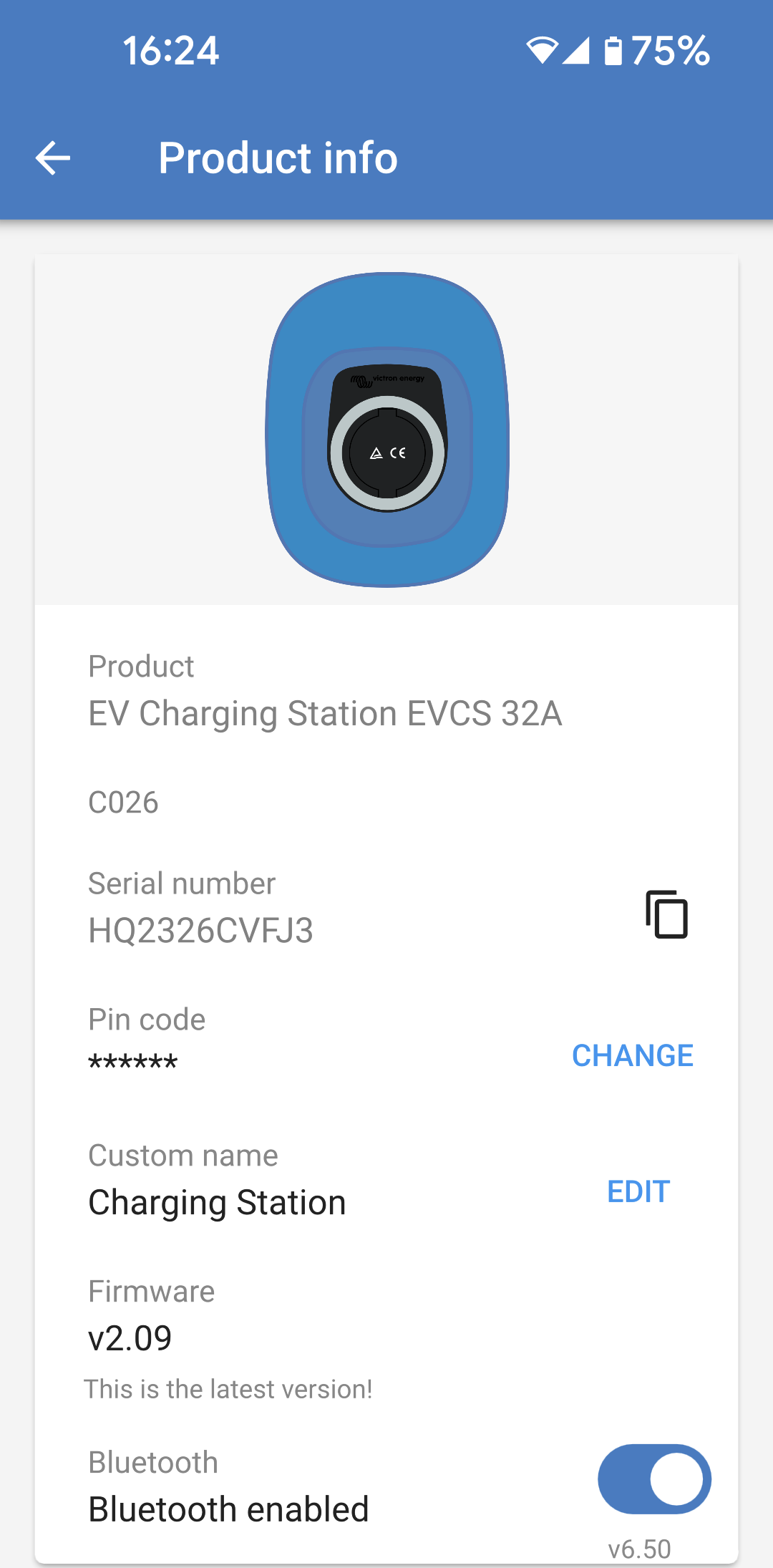

Die folgenden Schritte sind notwendig, um eine erfolgreiche Verbindung mit der EV Charging Station NS über Bluetooth und VictronConnect herzustellen:
  1. Stellen Sie sicher, dass Bluetooth in Ihrer EVCS aktiviert ist.
    Tipp
    Falls Bluetooth deaktiviert ist, finden Sie im Kapitel Netzwerkmenü Einzelheiten zur Aktivierung von Bluetooth.
  2. Laden Sie die VictronConnect App aus dem App Store oder von Google Play herunter und installieren Sie sie.
  3. Öffnen Sie VictronConnect und blättern Sie durch die Liste der Geräte für die EVCS.
  4. Tippen Sie darauf, um den Kopplungsdialog zu starten. Geben Sie den Kopplungscode ein, die eindeutige Nummer auf dem Aufkleber im Inneren des Gehäuses.
  5. Wenn die Kopplung erfolgreich war, wird die EVCS-Übersichtsseite angezeigt.

5.5.4. Produktinformationsseite
Um zur Produktinformationsseite zu gelangen, tippen Sie auf das Symbol mit den 3 vertikalen Punkten auf der Seite Einstellungen.
  • Produkt: Zeigt den Produktnamen und die Modellnummer an.
  • Seriennummer: Zeigt die Seriennummer der EV Charging Station NS an.
  • Pin-Code: Der Pin-Code ist ausgeblendet, kann aber über die Schaltfläche Ändern auf der rechten Seite geändert werden.
  • Benutzerdefinierter Name: Ändern Sie den Anzeigenamen der EV Charging Station NS.
  • Firmware: Zeigt die aktuelle Firmware-Version an, die auf der EV Charging Station NS in Betrieb ist.
  • Bluetooth: Aktivieren oder deaktivieren Sie die Bluetooth-Funktionalität der EV Charging Station NS.
Mehr darüber, wie Sie Ihrer EV Charging Station NS einen eigenen Namen zuweisen und wie Sie Bluetooth deaktivieren und reaktivieren können, finden Sie im Handbuch der VictronConnect App.
Warnung
Beachten Sie, dass Sie Bluetooth, wenn Sie es über VictronConnect deaktivieren, über das Netzwerkmenü der Webschnittstelle oder mit der Funktion Auf Werkeinstellungen zurücksetzen wieder aktivieren müssen, entweder über die Webschnittstelle oder mithilfe der DEF-Taste. Bei älteren Geräten, bei denen Bluetooth werkseitig deaktiviert ist, können Sie Bluetooth über das Netzwerkmenü der Webschnittstelle aktivieren.

  • Teilweises Zurücksetzen
    Beim teilweisen Zurücksetzen werden nur das Admin-Passwort und der Bluetooth-PIN-Code zurückgesetzt, alle anderen Einstellungen bleiben erhalten.
  1. Öffnen Sie das Gerät, indem Sie die Rückwand entfernen. Achten Sie darauf, die Hochspannungsteile im Inneren des Geräts nicht zu berühren. Nur der Bereich um die DEF-Taste ist sicher.
  2. Drücken Sie für eine teilweise Zurücksetzung die DEF-Taste (siehe Abbildung in Webinterface zur Einrichtung der EV Charging Station zur Identifizierung ihrer Position) länger als 5 Sekunden, aber weniger als 15 Sekunden.
    Nach dem Loslassen der DEF-Taste beginnt der RGB-Lichtring schnell grün zu blinken, um anzuzeigen, dass die teilweise Zurücksetzung läuft.
    Bitte beachten Sie, dass wenn Ihr mobiles Gerät vor dem Zurücksetzen des PIN-Codes erfolgreich gekoppelt war, es immer noch möglich ist, sich über VictronConnect mit der EVCS zu verbinden, solange diese nicht entkoppelt ist. Alle anderen Geräte müssen mit dem Standard-PIN-Code gekoppelt werden, wie im Abschnitt Einrichtung, Konfiguration und Bedienung von VictronConnect von VictronConnect beschrieben.
    Wenn Sie vor dem teilweisen Zurücksetzen über einen Browser auf der Weboberfläche angemeldet waren, wird die Zurücksetzung des Admin-Passworts für diese Verbindung erst wirksam, wenn Sie sich von der Weboberfläche abmelden Alle anderen Geräte benötigen bis zur Vergabe eines neuen Passworts das Standardpasswort, das auf dem Aufkleber im Inneren des Geräts aufgedruckt ist; weitere Informationen siehe Zugangsmenü.
  3. Bringen Sie die Montageplatte am Gerät an und ziehen Sie die Schrauben fest.
  4. Ein neues Admin-Passwort vergeben; weitere Informationen siehe Zugangsmenü.
