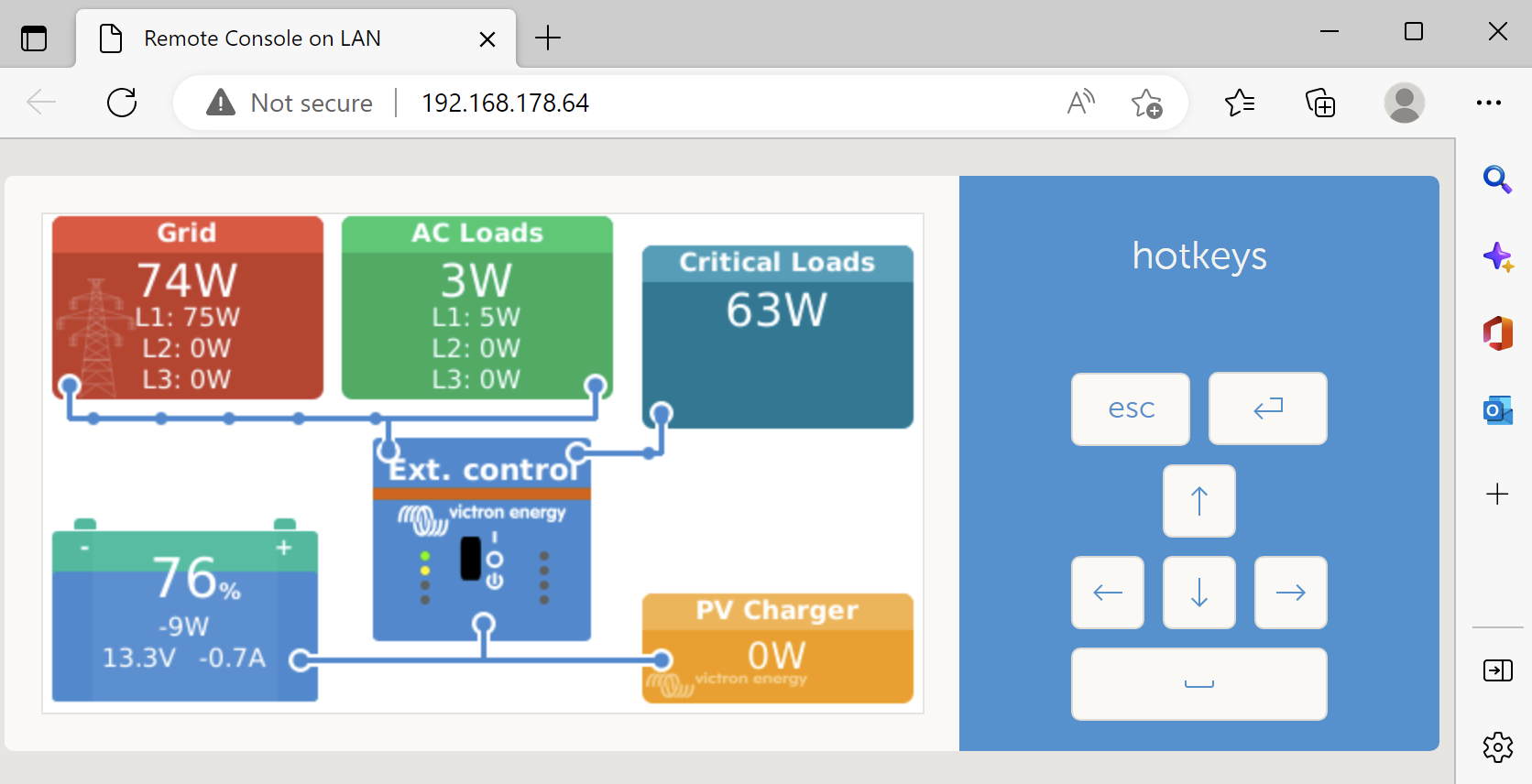

7.1. Åtkomst till Remote Console via ett lokalt LAN-/ WiFi-nät
Det här avsnittet förklarar hur man ansluter till fjärrkonsolen Remote Console när Color Control GX är ansluten till ett lokalt datornät, antingen med en Ethernetkabel eller genom att ha konfigurerat det att ansluta till ett lokalt WiFi-nät.
Den här metoden kräver ingen internetanslutning. Det räcker med enbart ett lokal datornät.
När du är ansluten, ansluter du GX-enheten genom att starta appen VictronConnect på en telefon, surfplatta eller bärbar dator. Observera att den måste anslutas till samma datornät som Color Control GX.
Den här videon visar hur man ska göra.
7.1.1. Alternativa metoder att hitta IP-adressen för Remote Console
Om det inte är möjligt att använda VictronConnect finns det några andra metoder för att hitta Color Control GX, dvs. dess IP-adress.

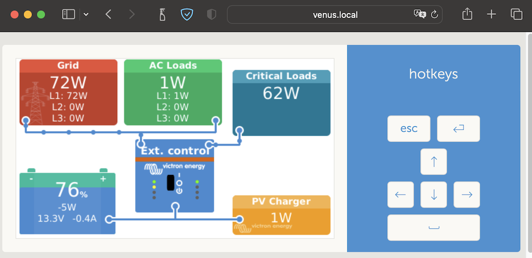

Link Local Address - Venus.local
När fjärrkonsolen Remote Console i LAN-inställning är aktiverad är en direktanslutning (via nätverkskabel utan en router eller DHCP-server) möjlig. Du kan få åtkomst till GX-enheten genom att skriva venus.local eller http://venus.local i en webbläsare, eller i VictronConnect när den är ansluten till samma nät. Aktivera endast den här funktionen på säkra nät eller direktanslutningar. Se till att du har stäng av lösenordskontrollen, eller ställ in ett lösenord först.
IP-adress på VRM
På VRM-portalen hittar du IP-adressen på sidan med enhetslistan på installationen. Observera att det krävs att Color Control GX är ansluten till internet.
Nätverk (på Microsoft Windows)
I ett lokalt nätverk, som t.ex. hemma, kan du även hitta Color Control GX i Windows översikt av ”Nätverk” (detta använder sändningstekniken Universal Plug-and-Play (UPnP)).
Dubbelklicka på ikonen för att öppna fjärrkonsolen Remote Console på LAN.
Öppna fönstret ”Egenskaper” genom att högerklicka på symbolen för att se IP-adressen.

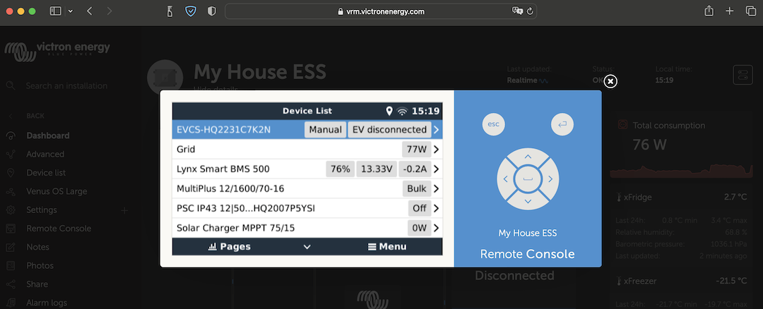

7.2. Åtkomst via VRM
Den här metoden kräver en fungerande internetanslutning, både på din telefon, surfplatta eller bärbara dator och på Color Control GX. För en ny installation betyder det att den måste kopplas med en Ethernetkabel.
Instruktioner steg-för-steg:
Anslut först Color Control GX till internet genom att ansluta den till ett fungerande Ethernet-nät som har en DHCP-server, vilket de flesta nät har, och som är anslutet till internet.
Color Control GX kommer omedelbart att ansluta till VRM.
Gå nu till VRM-portalen, https://vrm.victronenergy.com/, och följ instruktionerna för att lägga till enheten.
När den visas på VRM, klicka på länken ”Remote Console” i menyn till vänster.
Resultatet ser ut ungefär som på bilden ovan.
Mer teknisk information finns i det tillhörande felsökningskapitlet: Remote Console på VRM - felsökning.
