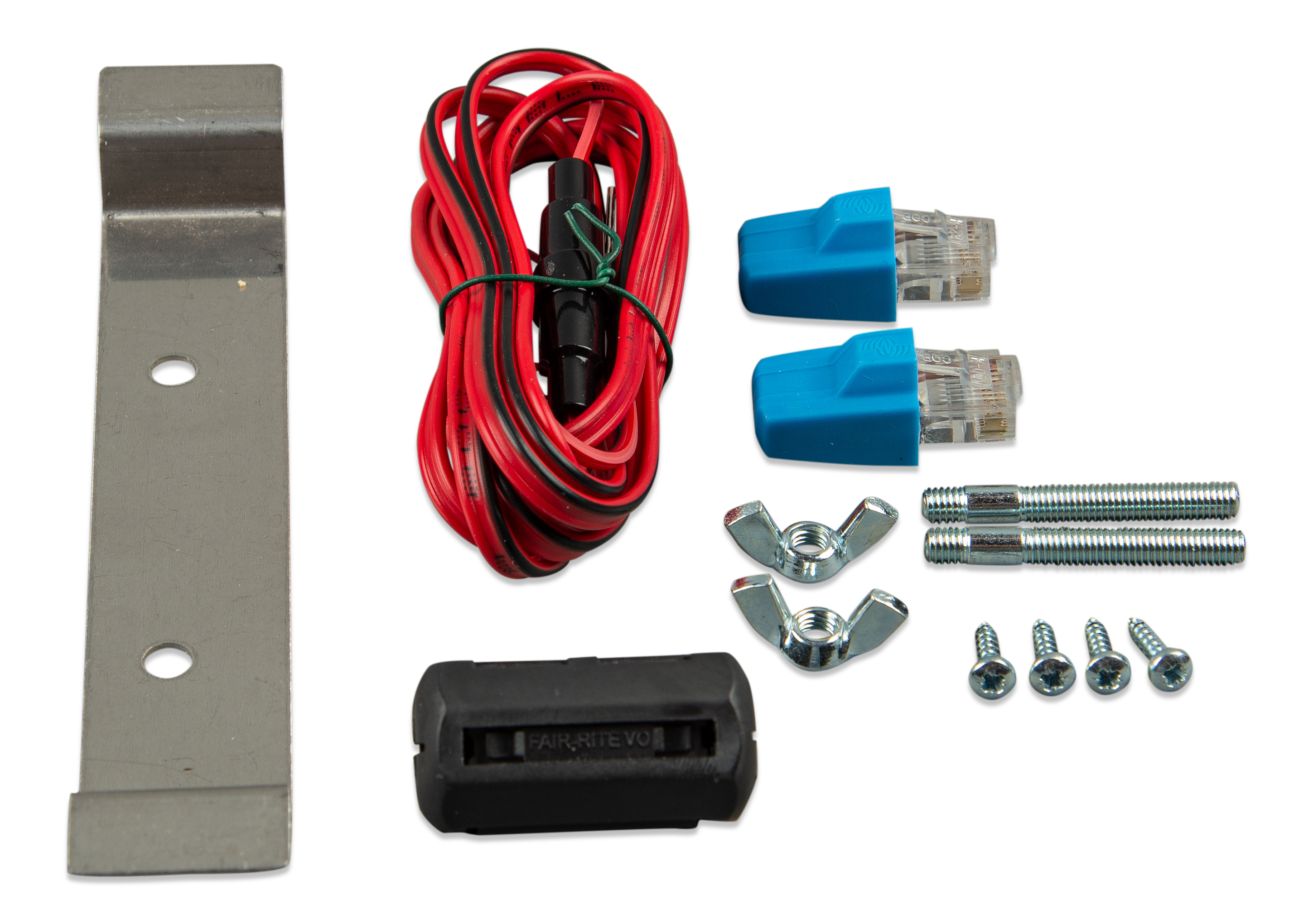

2.2. Co się znajduje w zestawie?
Color Control GX
Kabel zasilający z wbudowanym bezpiecznikiem i zaciskami oczkowymi M8 do podłączenia akumulatora lub szyny DC
Arkusz z danymi technicznymi urządzenia i przegląd połączeń
Wspornik montażowy i śruby
Zaciskowe tłumiki ferrytowe
Terminatory VE.Can (2 szt.)
