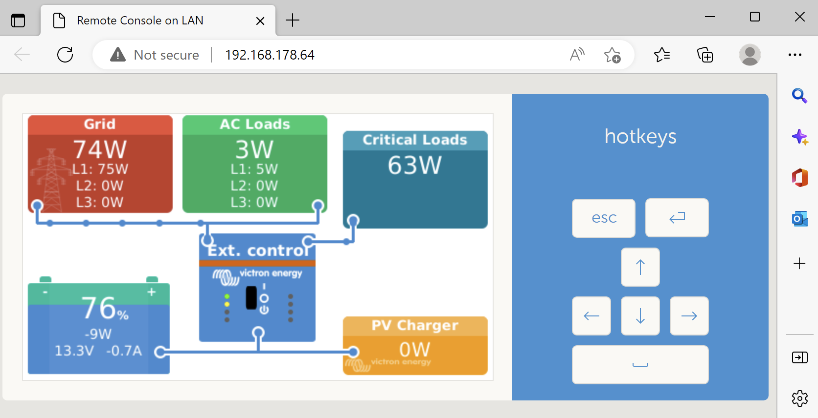

7.1. Dostęp do Konsoli Zdalnej poprzez lokalną sieć LAN/WiFi
W tym rozdziale wyjaśniono, jak połączyć się z Konsolą Zdalną, gdy Color Control GX jest podłączony do lokalnej sieci komputerowej za pomocą kabla Ethernet lub po skonfigurowaniu do łączenia się z lokalną siecią WiFi.
Ta metoda nie wymaga połączenia z internetem. Wystarczy lokalna sieć komputerowa.
Po nawiązaniu połączenia połącz się z urządzeniem GX uruchamiając aplikację VictronConnect na telefonie, tablecie lub laptopie. Pamiętaj, że urządzenie musi być podłączone do tej samej sieci komputerowej, co Color Control GX.

Dwukrotne kliknięcie ikony otworzy Konsolę Zdalną w sieci LAN.
Otwórz okno „Właściwości”, klikając ikonę prawym przyciskiem myszy, i sprawdź adres IP.

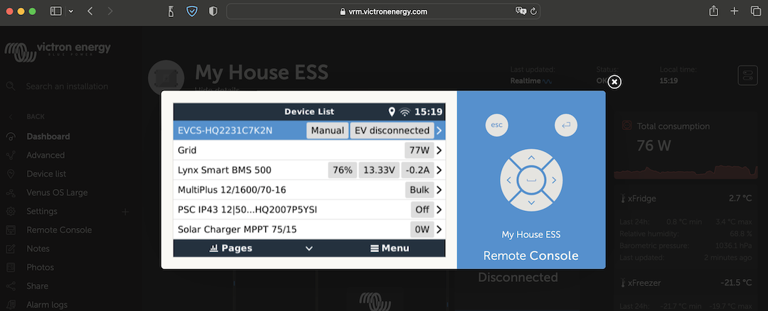

7.2. Dostęp poprzez VRM
Ta metoda wymaga działającego połączenia internetowego, zarówno na telefonie, tablecie lub laptopie, jak i w Color Control GX. W przypadku nowej instalacji oznacza to, że urządzenie należy podłączyć kablem Ethernet.
Instrukcje krok po kroku:
W pierwszej kolejności podłącz Color Control GX do internetu, podłączając go do działającej sieci Ethernet, która ma serwer DHCP, jak większość sieci, i która jest podłączona do internetu.
Color Control GX niezwłocznie połączy się z VRM.
Przejdź teraz do portalu VRM, https://vrm.victronenergy.com/, i celem dodania urządzenia postępuj zgodnie z instrukcjami.
Następnie, gdy będzie widoczny w VRM, kliknij łącze Konsola Zdalna w menu po lewej stronie.
Wynik wygląda podobnie, jak przedstawiono na powyższej ilustracji.
Więcej informacji technicznych podano w odpowiednim rozdziale poświęconym wykrywaniu i usuwaniu usterek: Konsola Zdalna na VRM - Wykrywanie i usuwanie usterek.
