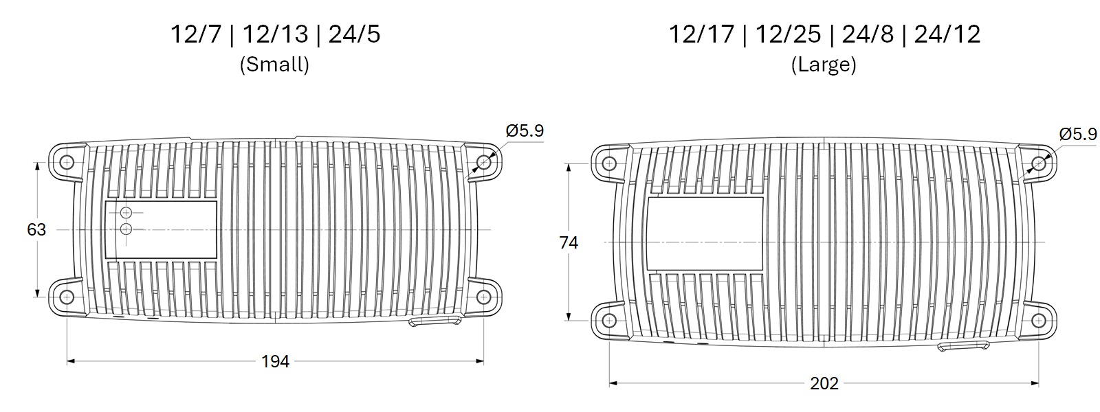

Monte o Blue Smart IP67 Charger na vertical com o cabo de alimentação CC e o cabo de alimentação CA orientados para baixo; deve fixá-lo com os parafusos adequados para os orifícios de montagem.
Selecione e use parafusos com cabeça combinada (não use parafusos com cabeça plana/sentinela) e um diâmetro externo da rosca do parafuso que corresponda ao diâmetro interno do orifício/ranhura de montagem (~5mm de diâmetro externo máximo para permitir um ajuste livre).
Para facilitar a instalação, recomenda-se «suspender» a unidade com os dois parafusos superiores (deixe as cabeças dos parafusos a ~3 mm da superfície) e, em seguida, instale os dois parafusos inferiores, antes de apertar completamente os quatro parafusos.
Consulte no desenho abaixo as dimensões de montagem:

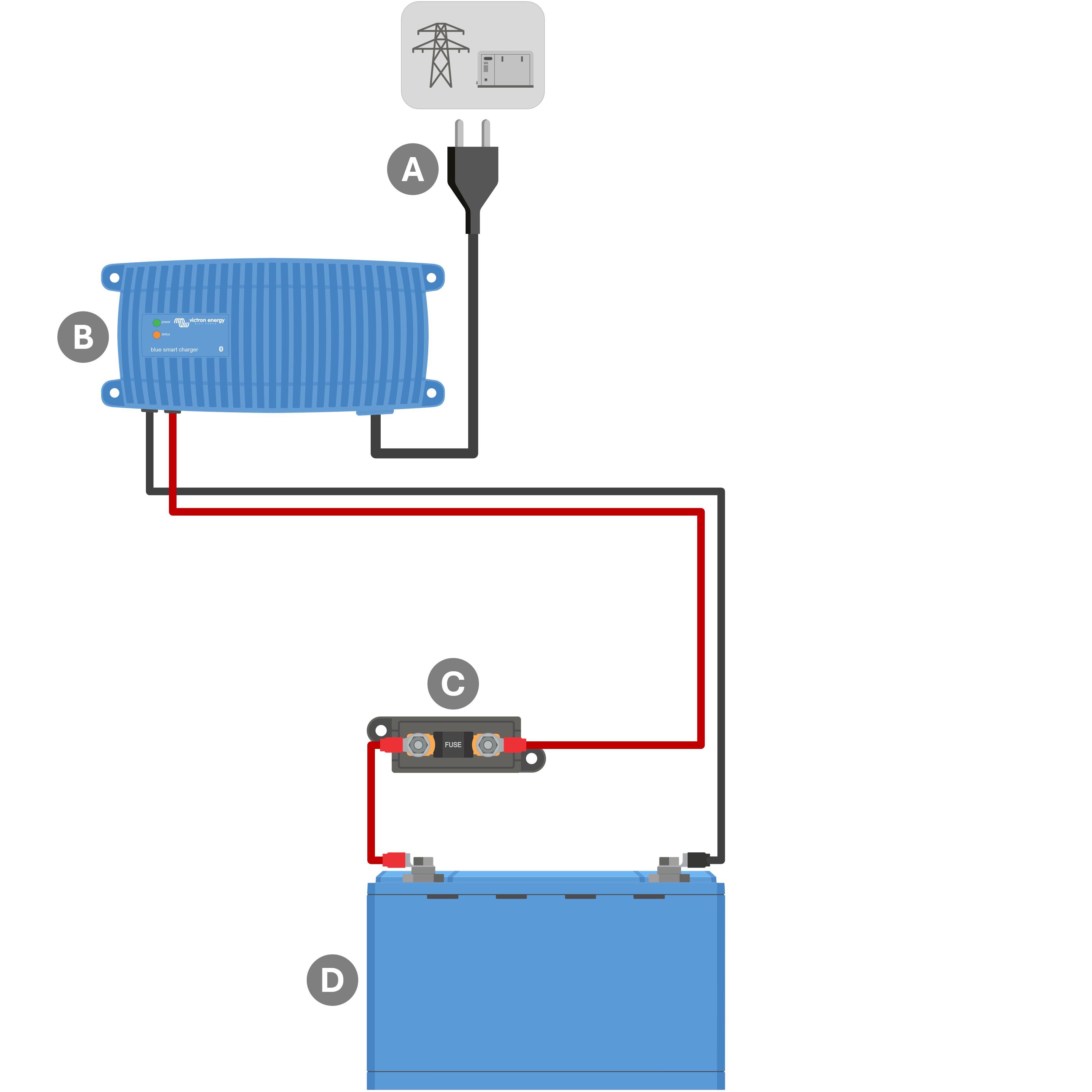

  4. Ligue o cabo de alimentação CA do Blue Smart IP67 Charger a uma tomada elétrica; após um breve atraso o LED POWER (alimentação) acende-se o LED STATUS (estado) começa a piscar rapidamente.
Aviso
Exemplos de esquemas de cabos que descrevem a maioria das configurações típicas de instalação também são fornecidos para referência; consulte a secção «Installation > Schematics» (Instalação > Esquemas) para obter mais informações.

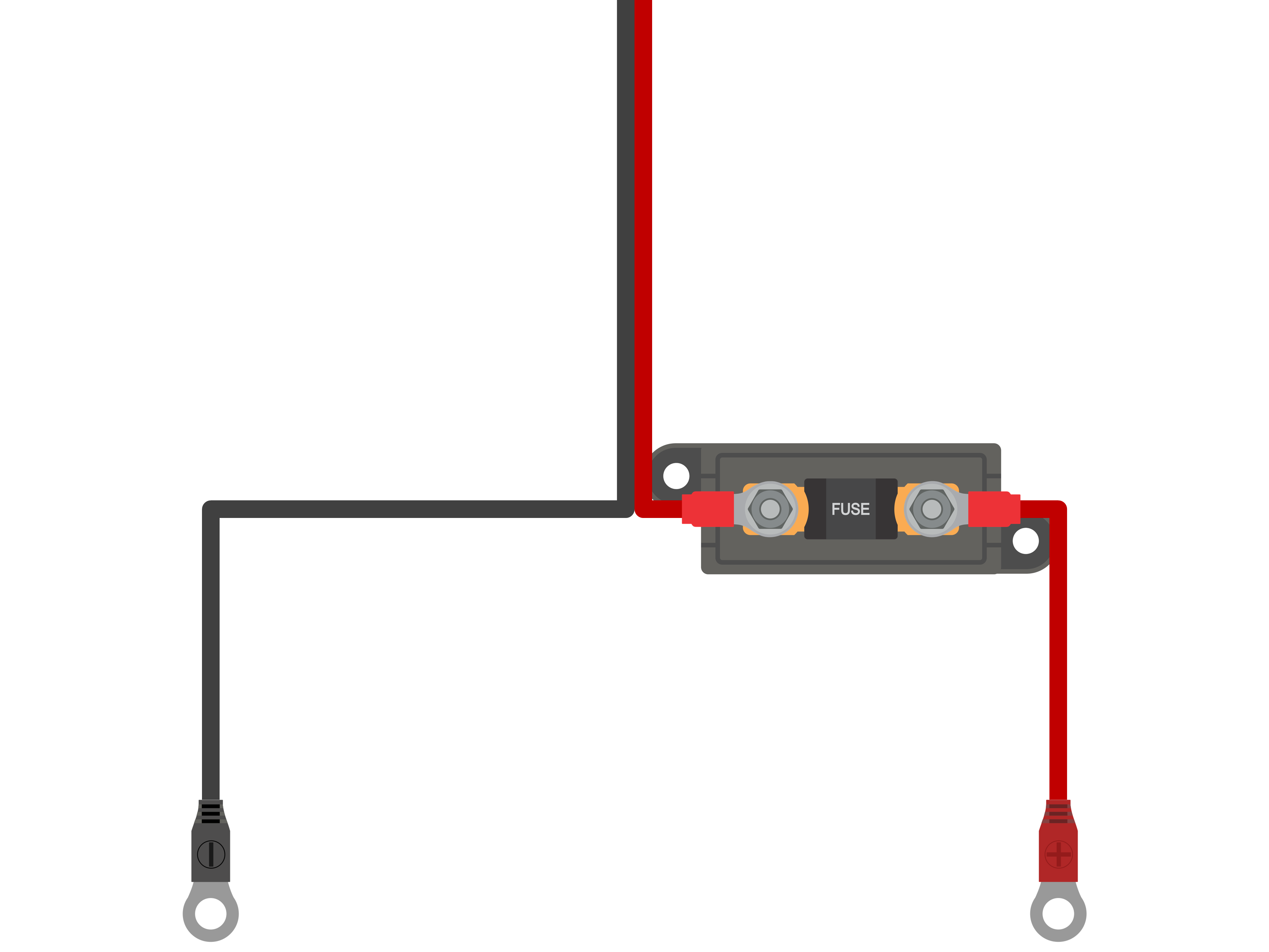

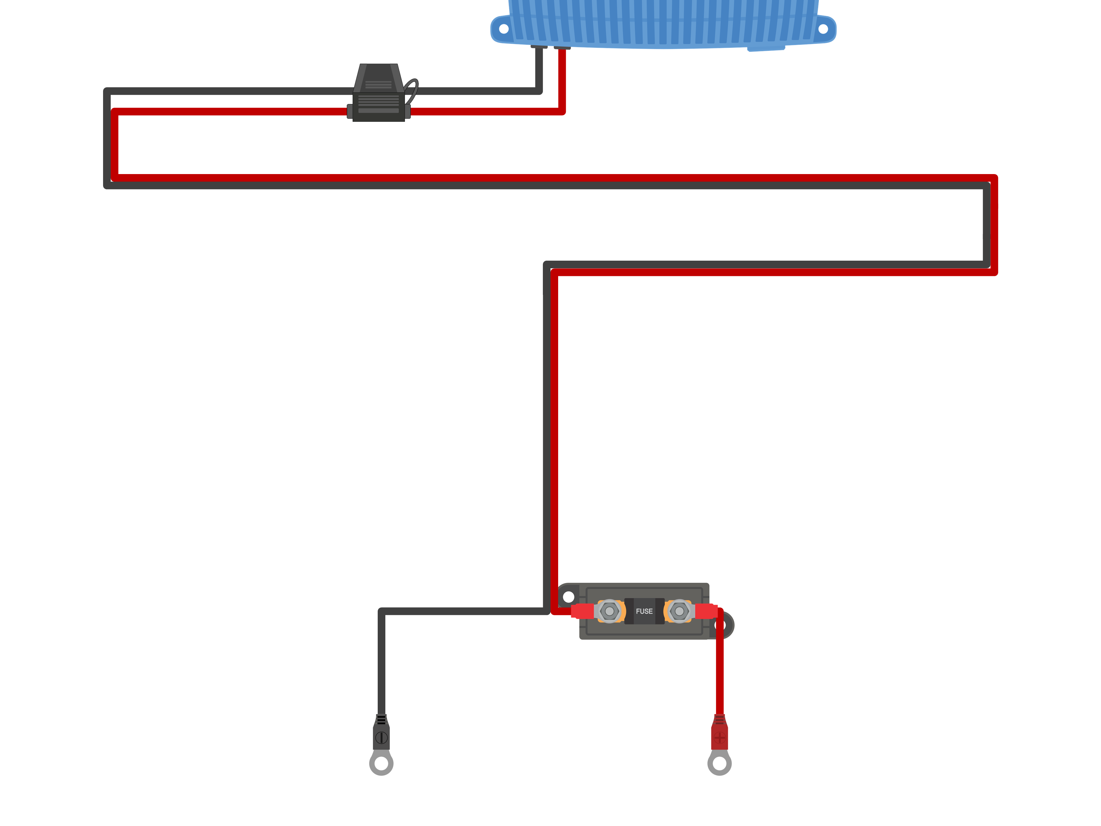

Para assegurar um funcionamento seguro e fiável, instale um disjuntor ou um fusível em linha com uma classificação adequada na cablagem de alimentação CC entre o Blue Smart IP67 Charger e a(s) bateria(s), localizado o mais próximo possível destas; isto é particularmente importante nas instalações com cabos.
O principal objetivo de um fusível ou disjuntor em linha localizado próximo da(s) bateria(s) (fonte de energia) é proteger as ligações elétricas e o sistema em caso de anomalia de sobreintensidade, como um curto-circuito na cablagem de alimentação CC; um fusível ou disjuntor localizado na unidade carregadora ou próximo da cablagem de alimentação CC não proporciona proteção contra um curto-circuito no comprimento não protegido da cablagem.
Num curto-circuito na cablagem de alimentação CC entre a(s) bateria(s) e o carregador, a(s) bateria(s) consegue(m) proporcionar uma corrente extremamente elevada através da cablagem de alimentação CC, o que pode resultar num sobreaquecimento grave ou potencialmente num incêndio, exceto se a(s) bateria(s) (fonte de energia) for(em) desconectada(s) imediatamente por um fusível ou disjuntor adequado.
Tenha em conta que a gama Blue Smart IP67 Charger (exceto o modelo 12/25) inclui um fusível em linha integrado no cabo de alimentação CC; no entanto, como este fusível em linha está localizado perto da unidade do carregador, não irá proteger a cablagem em caso de curto-circuito entre o fusível em linha e a(s) bateria(s) (fonte de energia).
Consulte na tabela seguinte a classificação recomendada do fusível / disjuntor, dependendo do modelo do carregador:

5.3.1. Instalação básica

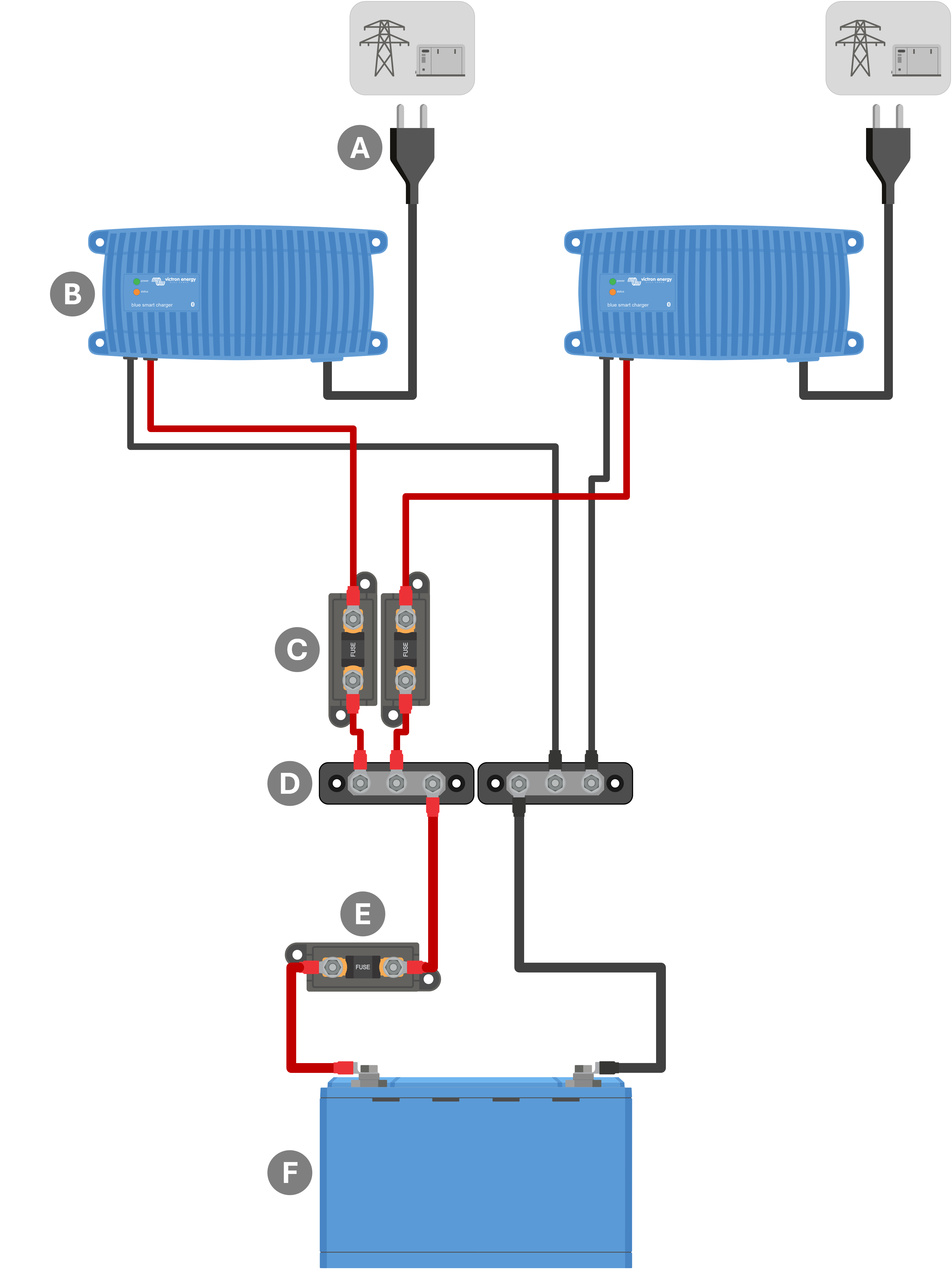

5.3.2. Sistema com vários carregadores
