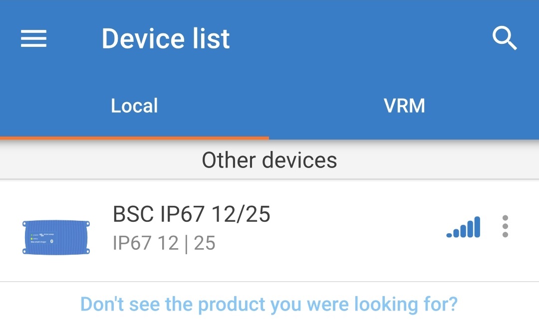

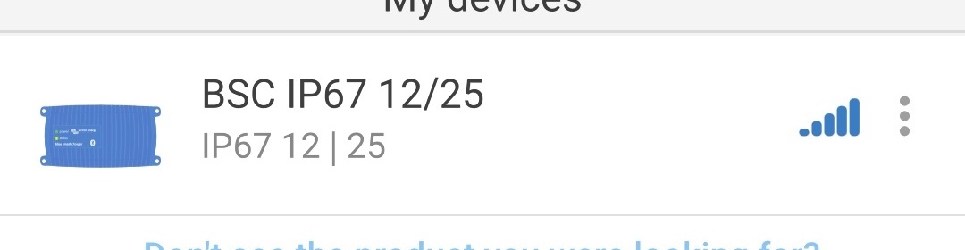

Abra a aplicação VictronConnect e localize o Blue Smart IP67 Charger na lista de dispositivos da página Local, em «Outros dispositivos».
Caso o Blue Smart IP67 Charger não apareça automaticamente, certifique-se de que o telemóvel ou o tablet tem o Bluetooth ativado e que está dentro do alcance e, em seguida, efetue uma verificação manual dos dispositivos carregando no botão Scan (procurar) (botão laranja redondo com seta circular) no canto inferior direito.
Selecione o Blue Smart IP67 Charger na lista de dispositivos da página Local na lista de Dispositivos, em Outros dispositivos.
O VictronConnect tentará estabelecer uma ligação Bluetooth com o Blue Smart IP67 Charger e apresentar o progresso da ligação na caixa de diálogo de contexto de ligação.

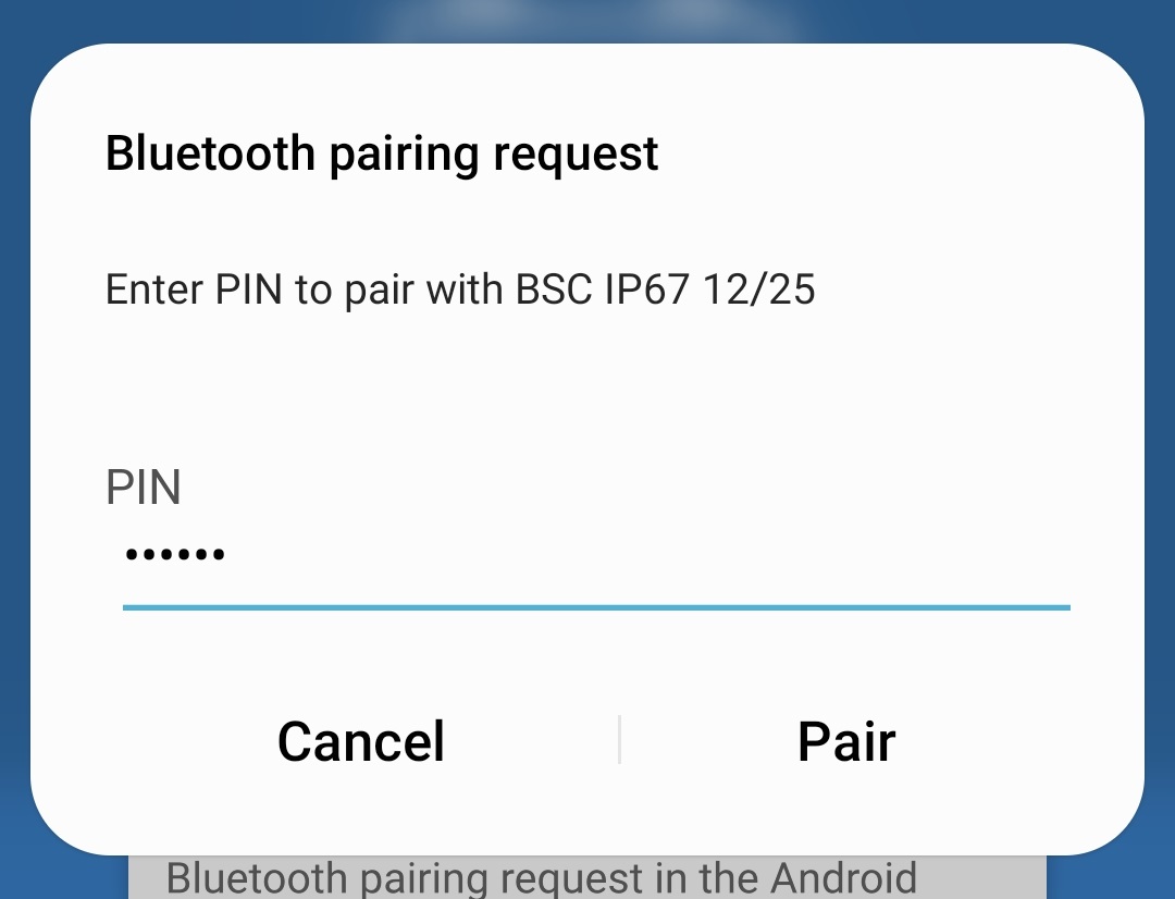

Ao tentar estabelecer uma ligação Bluetooth com um dispositivo novo / não emparelhado, aparece a caixa de diálogo emergente de pedido de emparelhamento Bluetooth após um breve período; introduza o código PIN predefinido indicado numa etiqueta localizada no back do carregador (ou tente 000000 se não houver uma etiqueta de código PIN predefinida) e depois selecione Emparelhar.

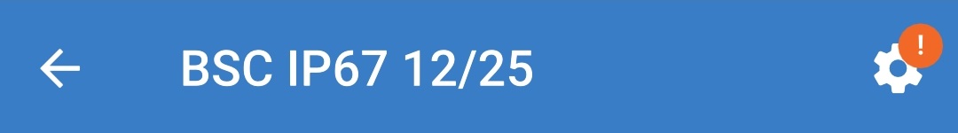

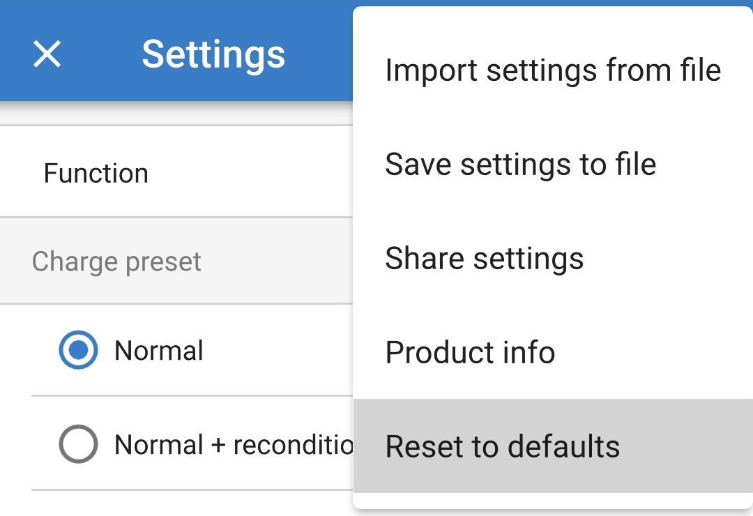

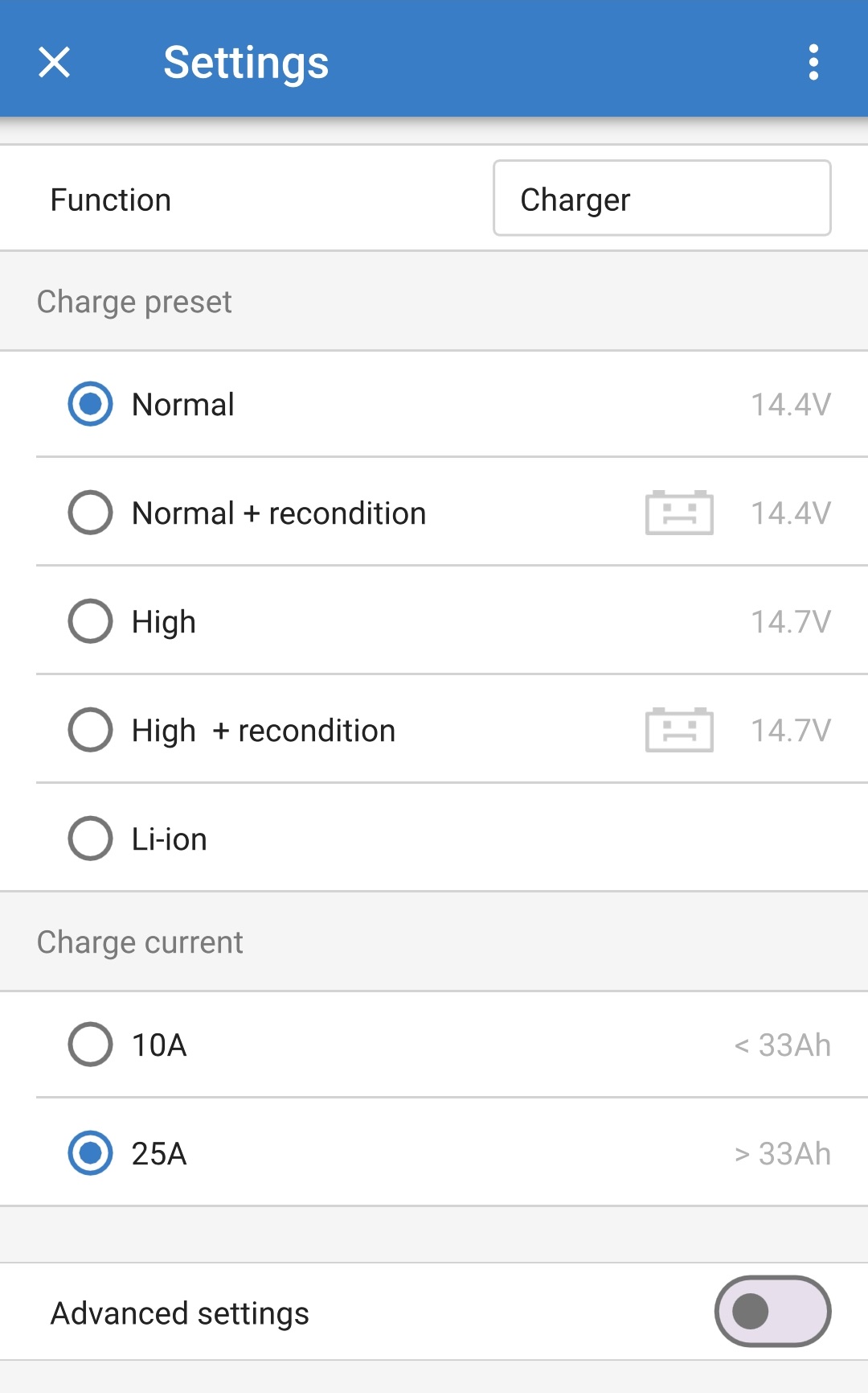

Selecione o ícone Definições (engrenagem no canto superior direito) para aceder à página Definições.
Selecione o modo de carga integrado mais adequado (Normal, Normal + Renovação, Elevado, Elevado + Renovação ou Li-Ion) no menu de Carga predefinido.
Certifique-se de que a fase de renovação apenas é ativada quando for necessária, pois uma utilização dispensável ou excessiva pode reduzir a vida útil da bateria.

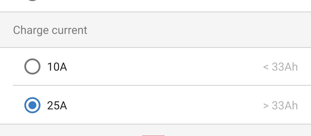

Se a corrente de carga nominal máxima for excessiva, ative o modo de baixa corrente (corrente de carga limitada a um nível significativamente reduzido - varia consoante o modelo; consulte a secção «Especificações técnicas» para obter mais informações). Para ativar (ou desativar) o modo de corrente baixa, selecione a opção pretendida no menu de Corrente de carga.

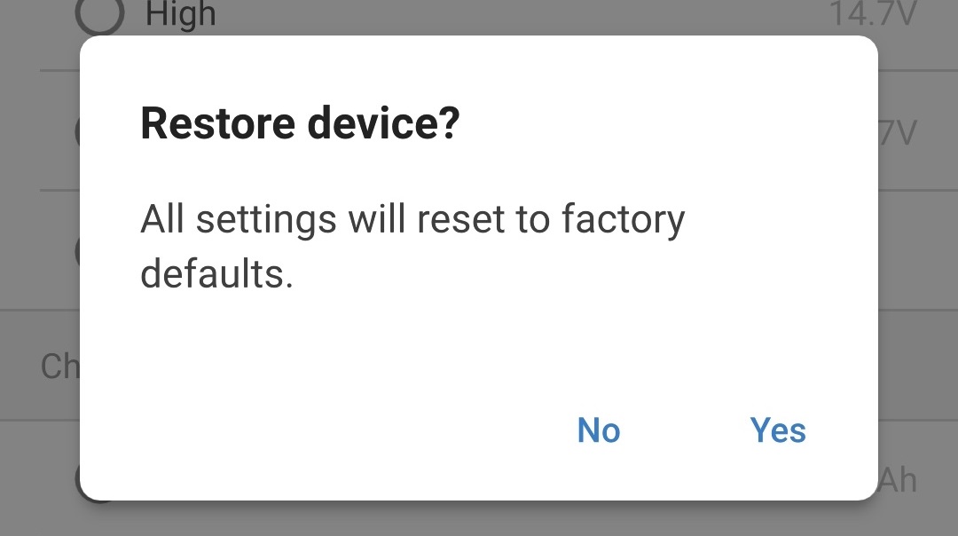

Bloquear o botão Modo – Quando ativado, o botão Modo fica bloqueado e não permite alterar a configuração do carregador. No entanto, as seguintes funções ainda funcionam:
Repor o ciclo de carga para carga inicial
Reiniciar o Bluetooth
Quando bloqueado, premir ou segurar o botão fará com que todos os LED pisquem para indicar que o bloqueio está ativo.
Todas as definições são guardadas e não se perdem quando o carregador for desconectado da fonte de alimentação principal ou da bateria.

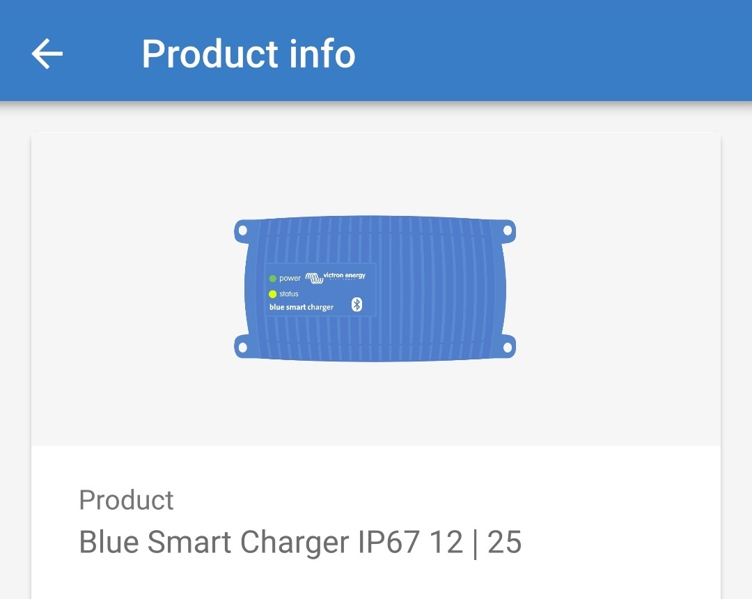

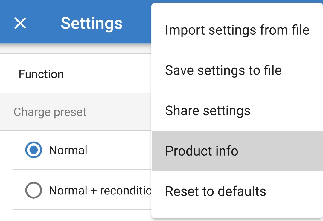

Selecione o ícone Opções de dispositivo (três pontos verticais no canto superior direito) para aceder ao menu respetivo.
Selecione Informação do produto para aceder à página correspondente.

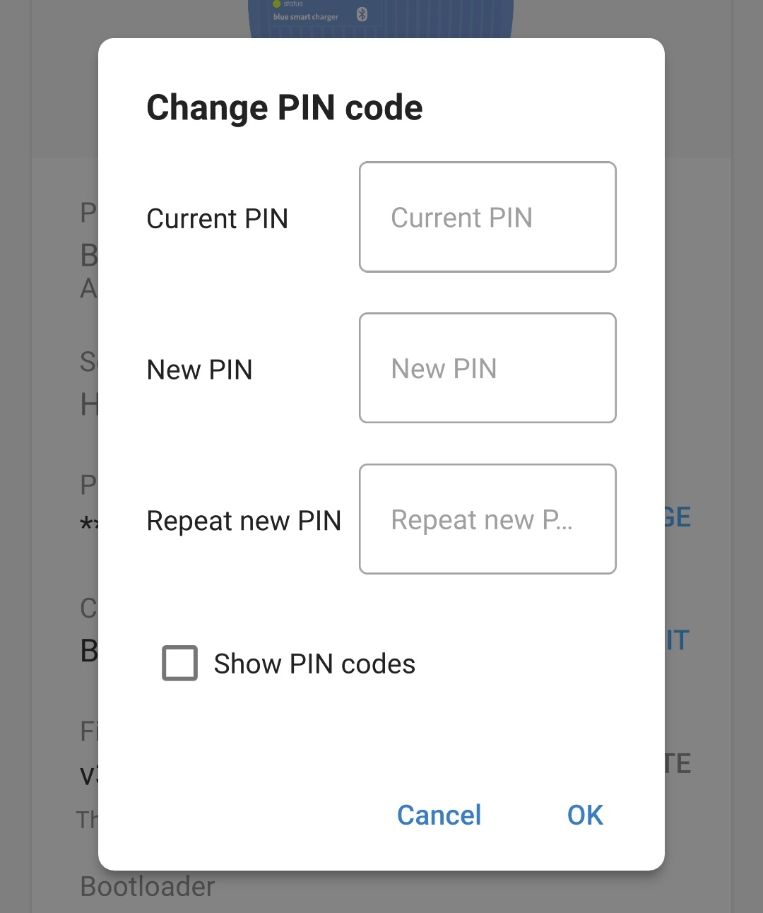

Selecione CHANGE (alterar) no campo Código PIN para abrir a caixa de diálogo emergente Alterar código PIN.
Introduza o código PIN atual e o novo código PIN pretendido (duas vezes) e depois selecione OK; evite utilizar um código PIN fácil de adivinhar, como o 123456.
Após um pequeno atraso, aparece uma caixa de diálogo emergente, que confirma que o código PIN Bluetooth foi alterado corretamente.
O código PIN Bluetooth foi alterado para o novo código PIN.

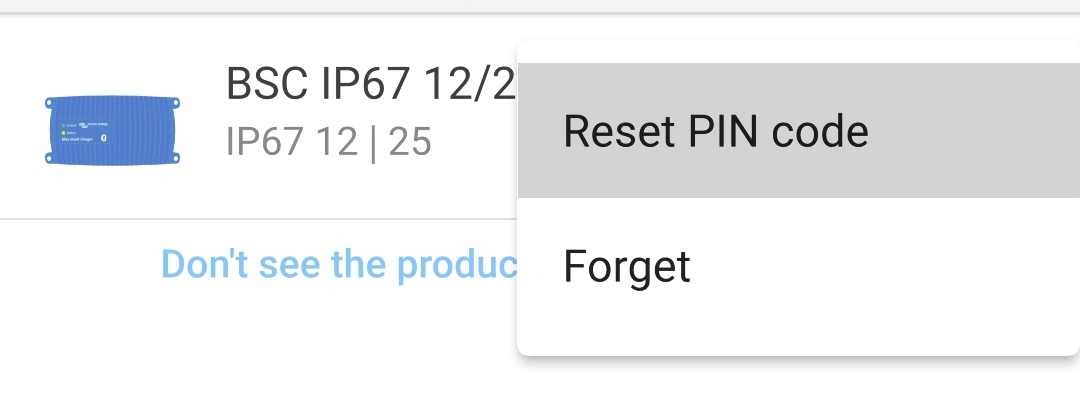

Selecione o ícone Opções do dispositivo (três pontos verticais no lado direito da descrição) para aceder ao menu pendente.

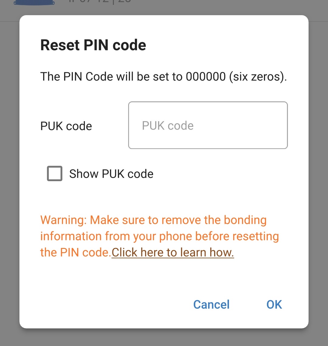

Selecione Redefinir código PIN no menu pendente para abrir a caixa de diálogo emergente de Redefinir do código PIN.
Introduza o código PUK (registado anteriormente) e selecione OK.

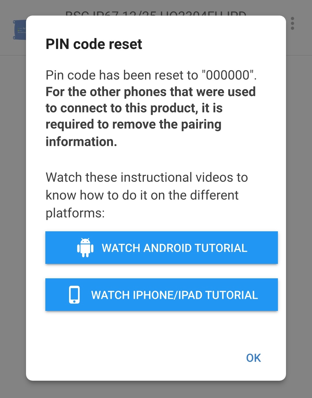

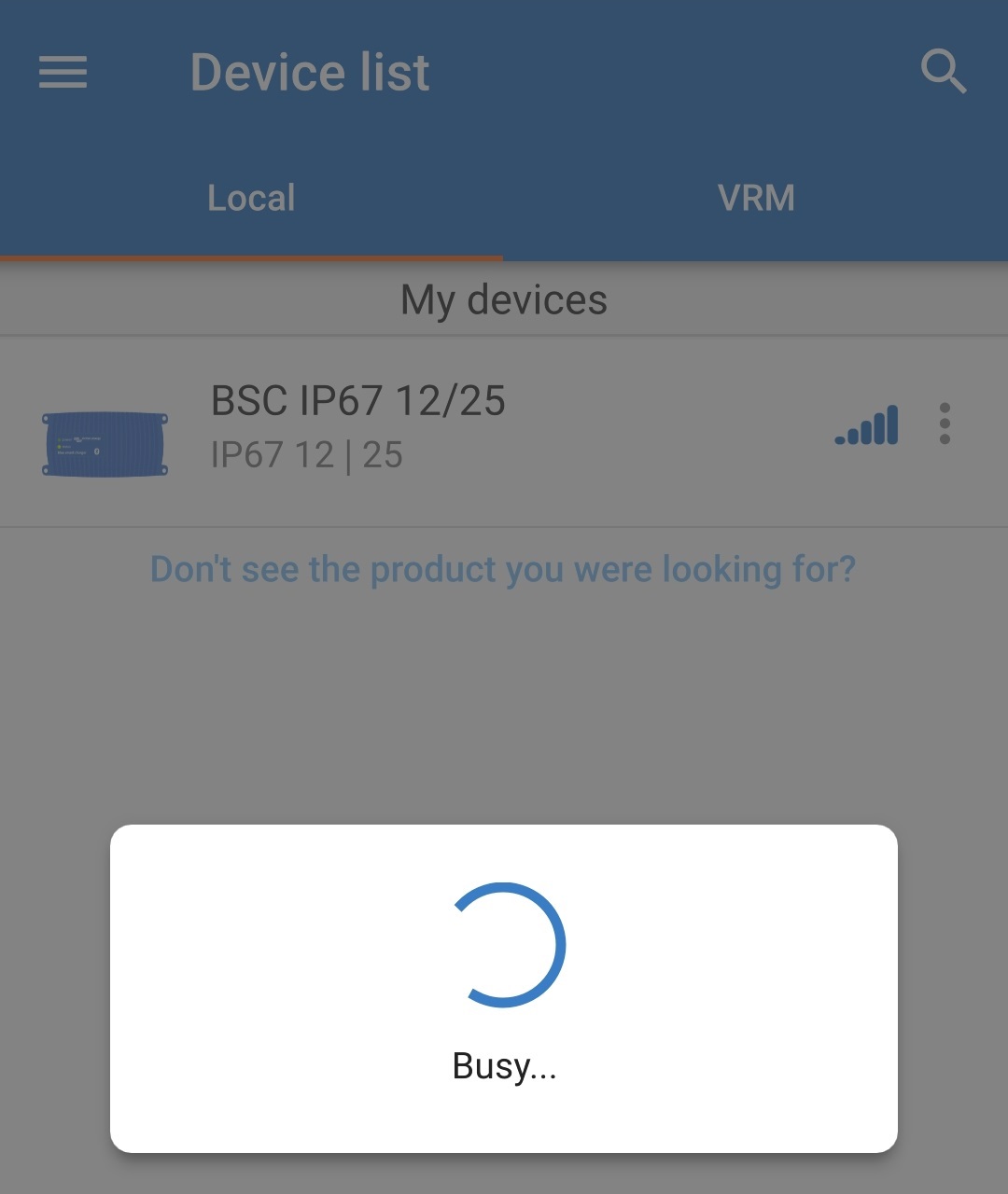

Será apresentada uma caixa de diálogo emergente com o texto «Busy» (Ocupado) enquanto o código PIN Bluetooth está a ser redefinido.
Após um pequeno atraso, aparece uma caixa de diálogo emergente, que confirma que o código PIN Bluetooth foi redefinido corretamente; selecione OK (continuar) para sair da página LOCAL da lista de Dispositivos VictronConnect.
O código PIN de Bluetooth agora está redefinido como 000000.
Aviso
Durante este procedimento:
O código PIN de Bluetooth é redefinido como 000000 (não o código PIN predefinido indicado na etiqueta)
A informação de emparelhamento Bluetooth não é apagada
Por conseguinte, o emparelhamento Bluetooth com o dispositivo (telemóvel ou tablet) utilizado para alterar o código PIN não é afetado, no entanto, é necessário desemparelhar quaisquer outros dispositivos (telemóveis ou tablets) previamente emparelhados com o Blue Smart IP67 Charger e estabelecer um novo emparelhamento Bluetooth.

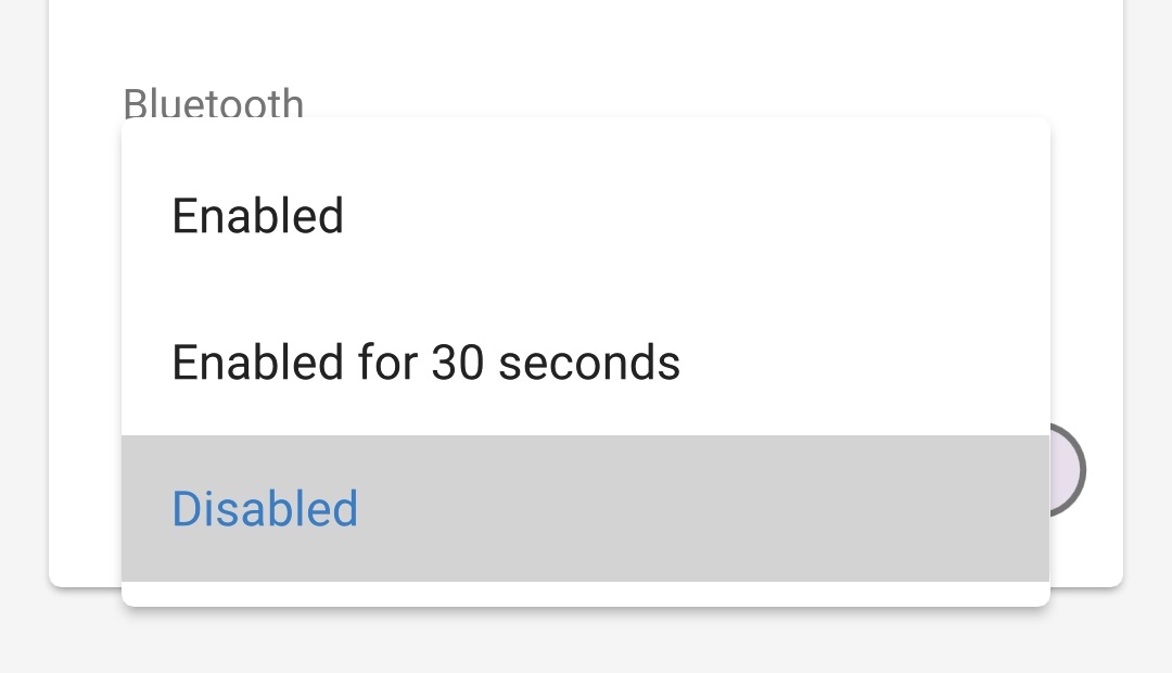

Existem duas opções disponíveis:
Esta opção permite fazer uma ligação de «bluetooth» nos primeiros 30 s após um arranque, o que possibilita uma atualização do «firmware» ou reativar o «bluetooth». Se não for efetuada qualquer ligação Bluetooth nos primeiros 30 segundos, o Bluetooth será desativado depois disso.
Para desativar o Bluetooth:
Ligue o cabo de alimentação CA do Blue Smart IP67 Charger a uma tomada elétrica; após um breve atraso o LED POWER (alimentação) acende-se o LED STATUS (estado) começa a piscar rapidamente.
Utilizando um dispositivo Bluetooth (telemóvel ou tablet), abra a aplicação VictronConnect e localize o Blue Smart IP67 Charger na página Local da lista de Dispositivos e, em seguida, ligue ao dispositivo (o código PIN predefinido está indicado numa etiqueta localizada no lado do carregador, ou experimente 000000 se não houver etiqueta).

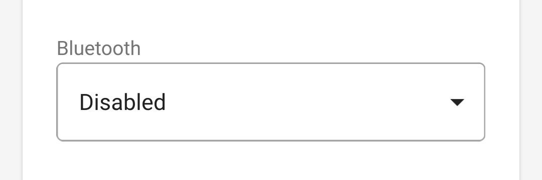

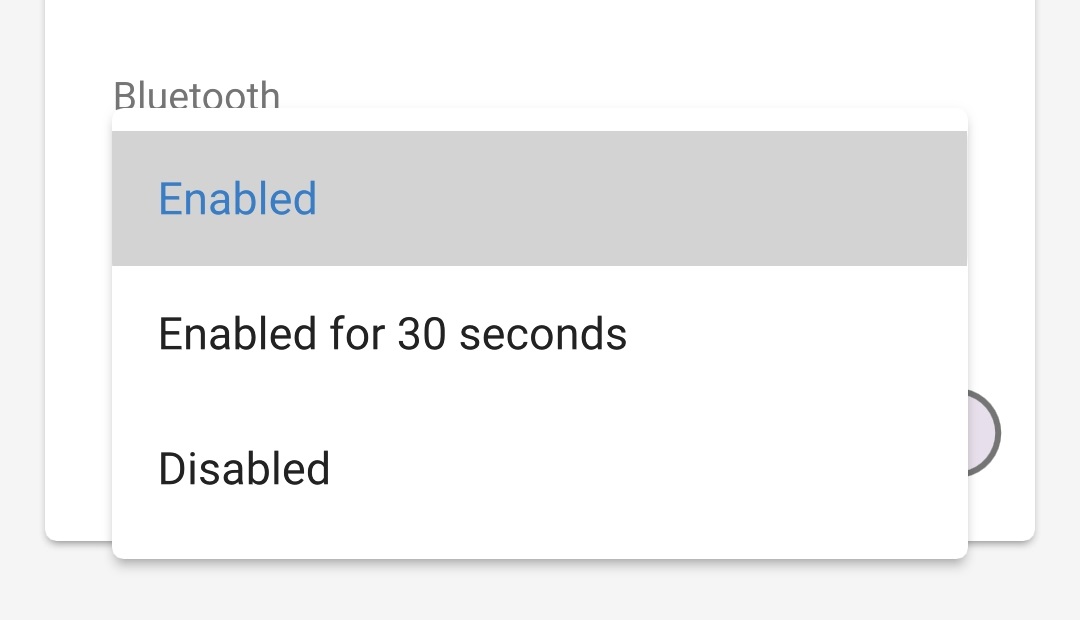

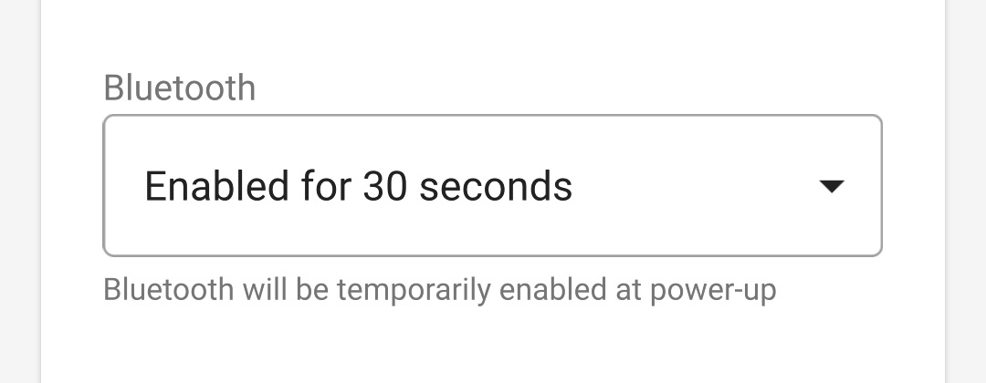

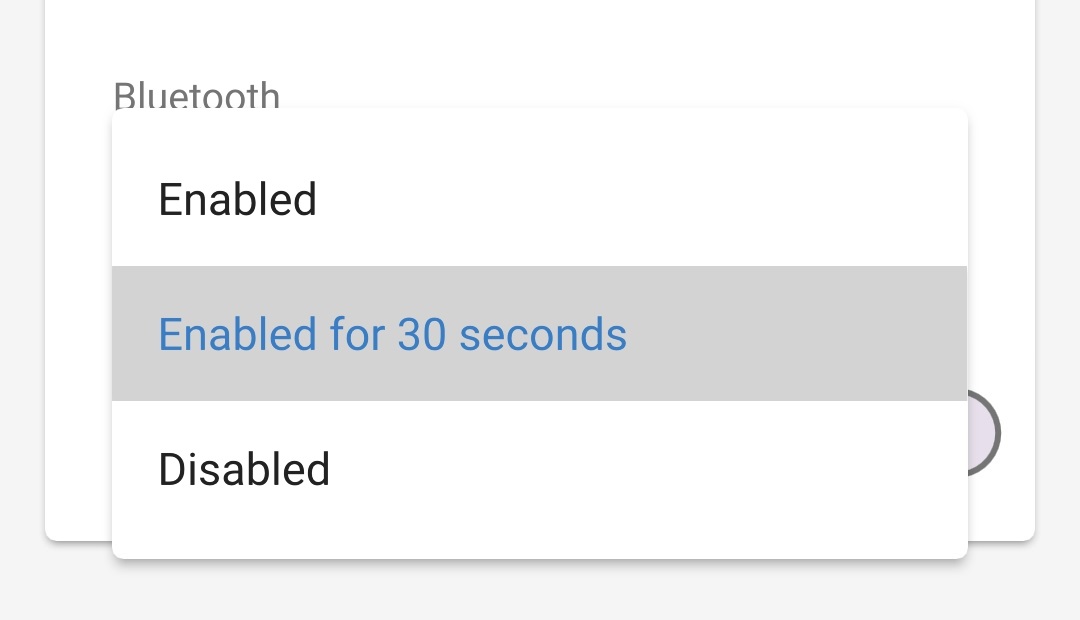

Selecione a seta pendente no campo Bluetooth e depois selecione Ativado durante 30 s no menu pendente.
Leia a mensagem de advertência e depois marque a caixa de verificação e selecione OK para aceitar e avançar.
Termine a sessão Bluetooth atual, saindo para a lista de Dispositivos VictronConnect, aparece uma caixa de diálogo emergente final ao tentar sair.
Leia a mensagem de advertência e depois selecione OK para aceitar e avançar.
O funcionamento de Bluetooth será agora desativado, exceto durante 30 s após cada arranque.

Para desativar o «bluetooth» permanentemente:

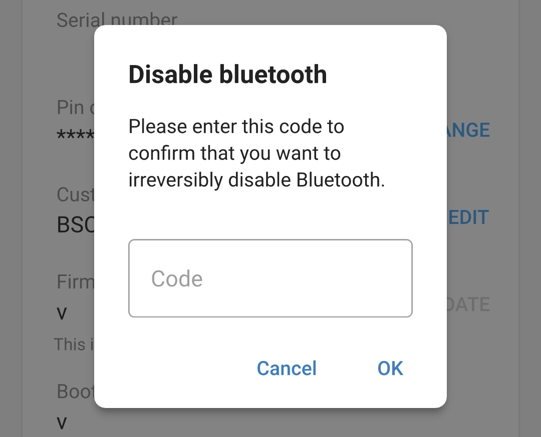

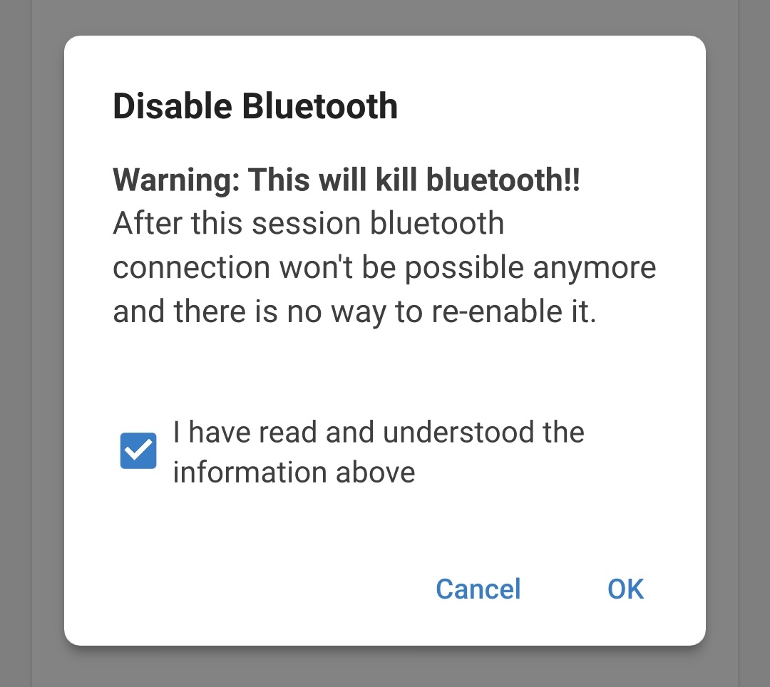

Selecione a seta pendente no campo Bluetooth e depois selecione Desativado no menu pendente.
É proporcionado um código de quatro dígitos para evitar que o Bluetooth seja desativado permanentemente de forma acidental; se tiver a certeza de que pretende desativar permanentemente o Bluetooth, introduza o código e depois selecione OK.
Esta é a ultima hipótese para cancelar; após p Bluetooth ser permanentemente desativado é irreversível e não pode reativado mais tarde.
Termine a sessão Bluetooth atual, saindo para a página local da lista de dispositivos VictronConnect, aparece uma caixa de diálogo emergente final ao tentar sair.
Leia a mensagem de advertência, depois selecione OK para avançar.
O funcionamento de Bluetooth foi agora desativado de forma permanente.

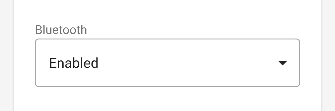

Reativar o «bluetooth»:
Com um dispositivo Bluetooth (telemóvel ou tablet), abra a aplicação VictronConnect e localize o Blue Smart IP67 Charger na página Local da lista de Dispositivos e, em seguida, ligue ao dispositivo nos primeiros 30 s após a ligação enquanto o Bluetooth estiver ativado temporariamente (o código PIN predefinido está indicado numa etiqueta localizada no lado do carregador, ou experimente 000000 se não houver etiqueta).
Selecione a seta pendente no campo Bluetooth e depois selecione Ativado no menu pendente.
O funcionamento do Bluetooth foi agora reativado.

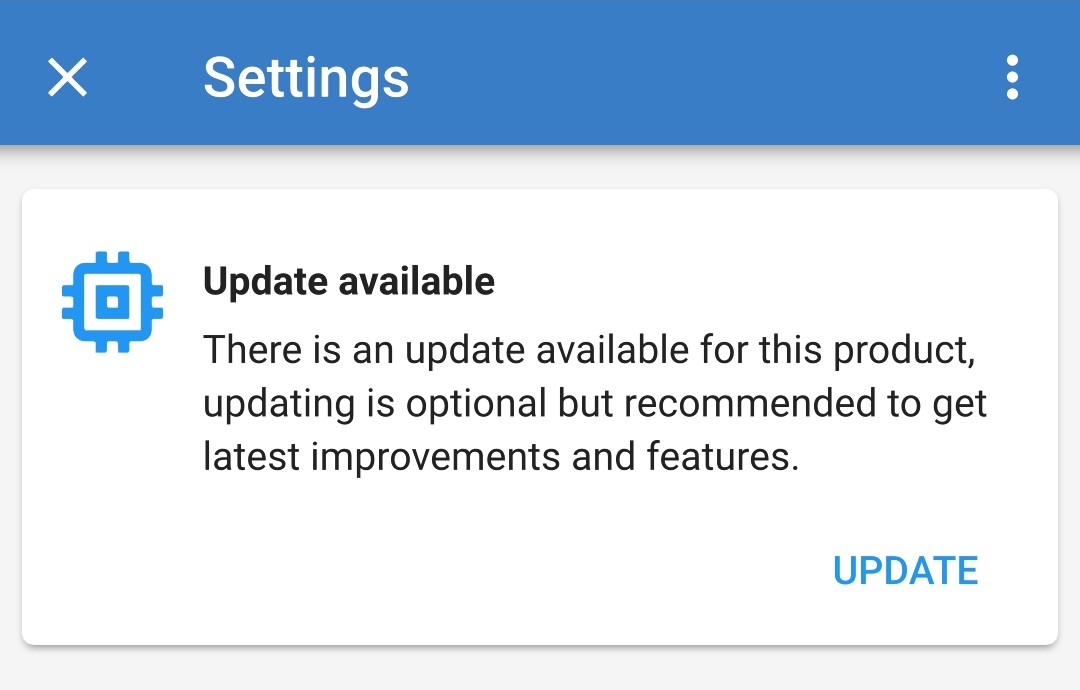

O firmware do Blue Smart IP67 Charger pode ser atualizado automaticamente por meio de um dispositivo com Bluetooth ativado (telemóvel ou tablet) com a aplicação VictronConnect.
O mais recente firmware do produto está incorporado na aplicação VictronConnect e carregado para o dispositivo com Bluetooth (telemóvel ou tablet) quando a aplicação VictronConnect for instalada / atualizada; deste modo, a aplicação VictronConnect irá incluir o firmware do produto mais recente, desde que esteja atualizada e não seja necessária qualquer ligação à Internet durante o processo de atualização do firmware.
As definições e o histórico de funcionamento são preservados durante uma atualização do firmware; não é necessária qualquer reconfiguração adicional após a conclusão de uma atualização do firmware.
Há dois níveis de atualização automática do firmware:
Opcional: A nova atualização do firmware é opcional, mas recomendada para dispor das últimas melhorias e funcionalidades.
Obrigatório: A nova atualização do firmware é obrigatória, normalmente porque o novo firmware contém uma melhoria crítica ou correção do funcionamento. As definições estão bloqueadas e inacessíveis até que o firmware seja atualizado.

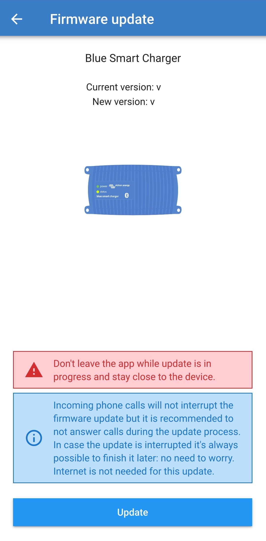

Para atualizar o firmware de forma automática:
Utilizando um dispositivo Bluetooth (telemóvel ou tablet), abra a aplicação VictronConnect e localize o Blue Smart IP67 Charger na página Local da lista de Dispositivos e, em seguida, ligue ao dispositivo (o código PIN predefinido está indicado numa etiqueta localizada no back do carregador ou experimente 000000 se não houver etiqueta).
Quando uma atualização de firmware estiver disponível, a notificação é proporcionada com um ponto de exclamação no interior de um círculo laranja posicionado sobre o ícone de Configuração (engrenagem no canto superior direito); selecione o ícone de Definições para aceder à página de Definições.
Consulte a caixa de diálogo na parte superior da página de Definições para determinar o nível / urgência da atualização do firmware disponível e depois selecione UPDATE (atualizar) para aceder à página de atualização de Firmware.
Consulte as versões atuais e novas do firmware indicadas na parte superior da página de atualização do Firmware e depois selecione Update (atualizar) para continuar.

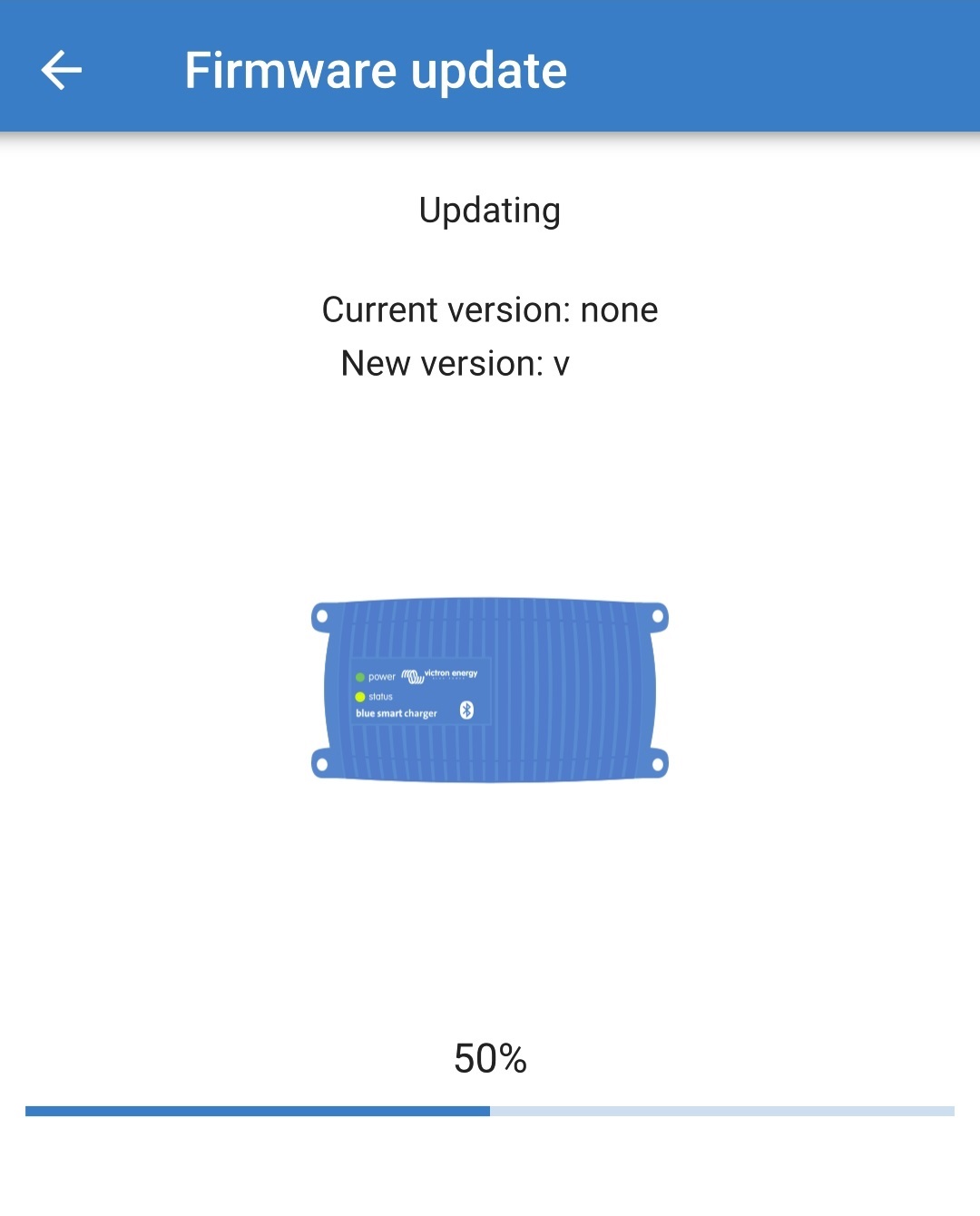

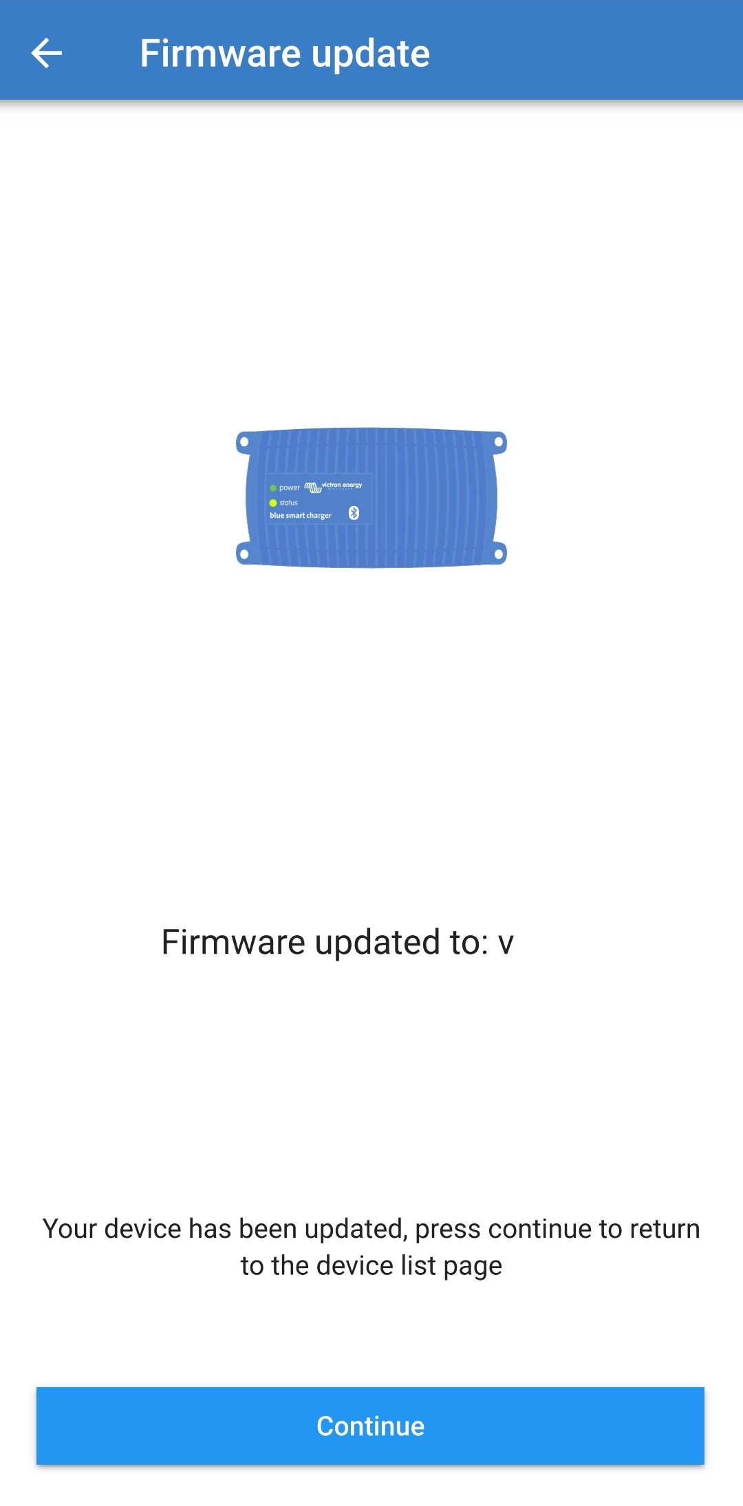

A atualização do firmware começa e uma barra de progresso é visualizada na página de atualização do firmware.

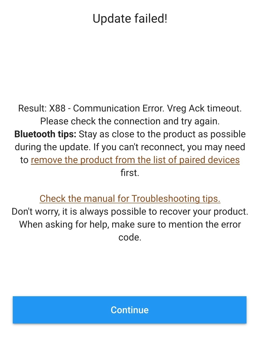

Certifique-se de que o dispositivo com Bluetooth (telemóvel ou tablet) permanece próximo do Blue Smart IP67 Charger até a atualização de o firmware estar concluída e evite utilizar o dispositivo durante este período; seja paciente, pois a atualização do firmware pode demorar alguns minutos até ficar concluída.
Se a atualização do firmware falhar por algum motivo, será dada uma notificação com o motivo da anomalia na página de atualização do Firmware; selecione Continue (continuar) para aceder à página Local da lista de Dispositivos VictronConnect e tente novamente atualizar o firmware.
Confirmação de que o firmware foi atualizado corretamente e que a nova versão do firmware vai ser proporcionada na página de atualização do Firmware quando a atualização estiver concluída; selecione Continue (continuar) para sair da página Local da lista de Dispositivos VictronConnect.
O firmware foi atualizado.

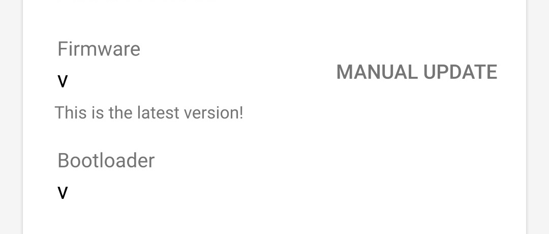

Para atualizar o firmware manualmente:

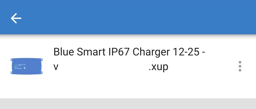

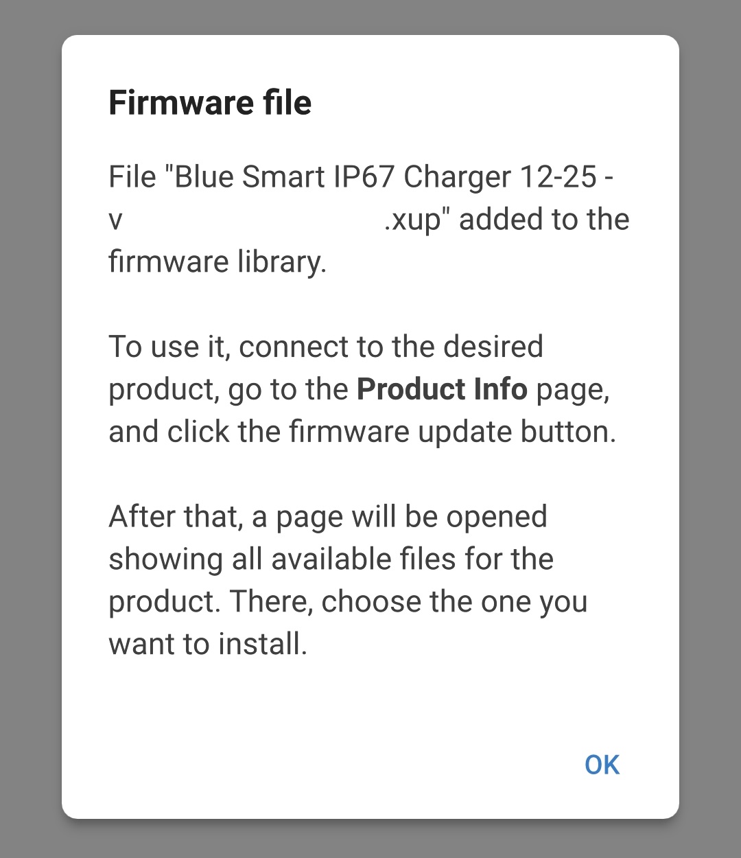

Com um dispositivo Bluetooth (telemóvel ou tablet) e a aplicação VictronConnect instalada, pode aceder ao ficheiro de firmware necessário (extensão de ficheiro .xup) através de um navegador de ficheiros, serviço / aplicação de alojamento de ficheiros, serviço / aplicação de colaboração, ou serviço / aplicação de correio eletrónico e abra diretamente o ficheiro (se indicado, selecione Abrir com VictronConnect).
Passado pouco tempo, a aplicação VictronConnect abre-se automaticamente e aparece uma caixa de diálogo emergente que confirma que o ficheiro de firmware foi carregado corretamente na biblioteca de firmware; se a aplicação VictronConnect não abrir e/ou a caixa de diálogo emergente não aparecer, experimente um método diferente para aceder ao ficheiro.
Utilizando o mesmo dispositivo com Bluetooth ativado (telemóvel ou tablet), abra a aplicação VictronConnect (se ainda não estiver aberta) e localize o Blue Smart IP67 Charger na página Local da lista Dispositivos e, em seguida, ligue ao dispositivo (o código PIN predefinido está indicado numa etiqueta localizada no back do carregador, ou experimente 000000 se não houver etiqueta).
Selecione MANUAL UPDATE (atualização manual) no campo Firmware para abrir a página da biblioteca de firmware.
Selecione o ficheiro do firmware Blue Smart IP67 Charger que acabou de ser carregado manualmente a partir da página da biblioteca do Firmware (se tiverem sido carregadas manualmente várias versões de firmware, certifique-se de que a versão correta está selecionada) para aceder à página de atualização Firmware.
Se não estiverem listados ficheiros de firmware na página da biblioteca do Firmware, o ficheiro de firmware carregado antes provavelmente não é compatível com o modelo de Blue Smart IP67 Charger ou com a versão de hardware específicos que está a ser atualizada.
Devido a este mecanismo, não é possível atualizar com um ficheiro de firmware não compatível; se não tiver a certeza se o ficheiro de firmware está correto para o modelo de Blue Smart IP67 Charger específico que está a ser atualizado, é possível carregar vários ficheiros de firmware com segurança.
6.4. Repor definições por defeito
Se for necessário, todas as definições de Blue Smart IP67 Charger podem ser redefinidas / repostas para os valores de fábrica através de um dispositivo com Bluetooth ativado (telemóvel ou tablet), através da aplicação VictronConnect.
Tenha em conta que esta ação não redefine quaisquer definições relacionadas com o Bluetooth, como o código PIN ou a informação de emparelhamento.
Para repor todas as definições com os valores de fábrica:
Selecione Repor predefinições no menu pendente para abrir a caixa de diálogo emergente de Repor dispositivo.
Leia a mensagem de advertência, depois selecione Sim para avançar.
Todas as definições foram reiniciadas / repostas para as predefinições de fábrica.
