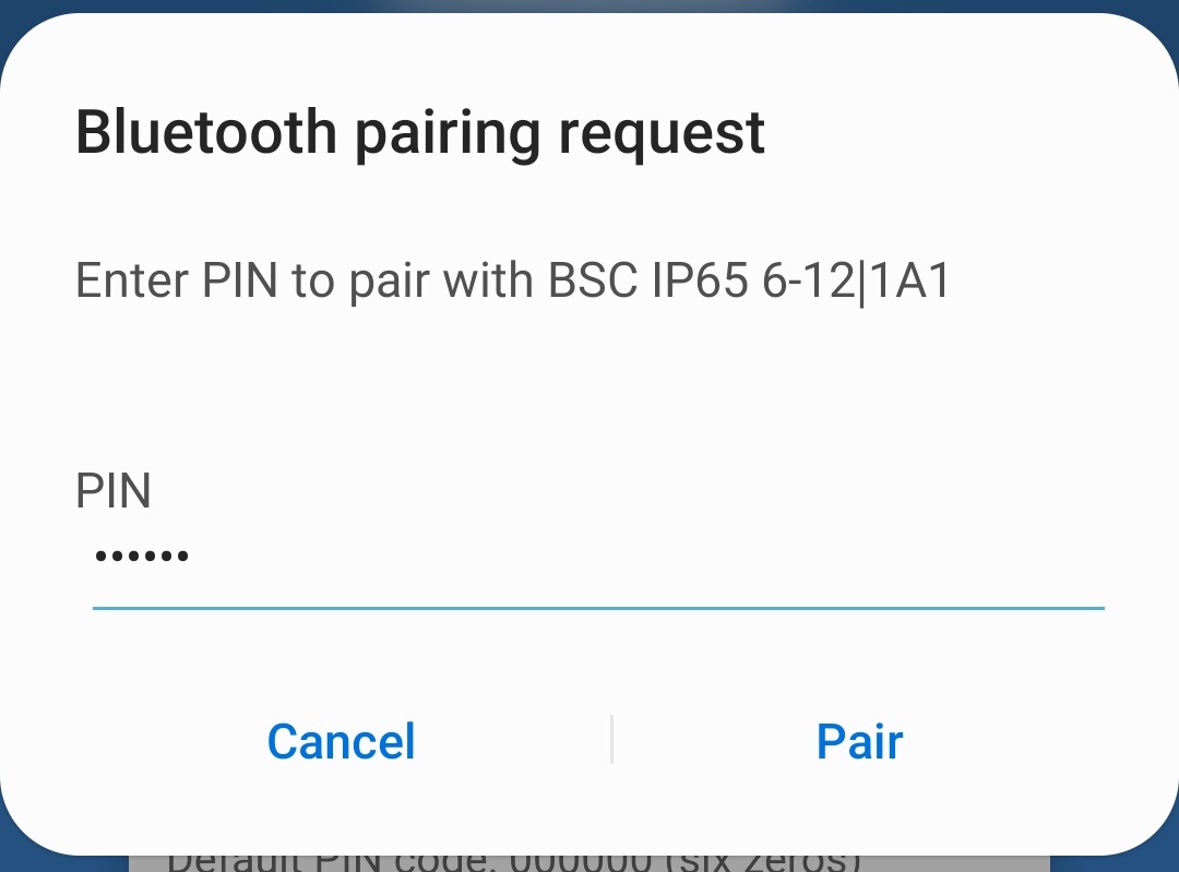

Aplikacja VictronConnect podejmie próbę nawiązania połączenia Bluetooth z urządzeniem Blue Smart IP65 Charger i wyświetli postęp połączenia w wyskakującym oknie dialogowym Połączenie.
Podczas próby nawiązania połączenia Bluetooth z nowym/niesparowanym urządzeniem po krótkim czasie pojawi się wyskakujące okno dialogowe żądania parowania Bluetooth; wprowadź domyślny kod PIN podany na etykiecie znajdującej się na back na ładowarce (lub spróbuj 000000, jeśli nie ma domyślnej etykiety z kodem PIN), a następnie wybierz opcję Parowanie.

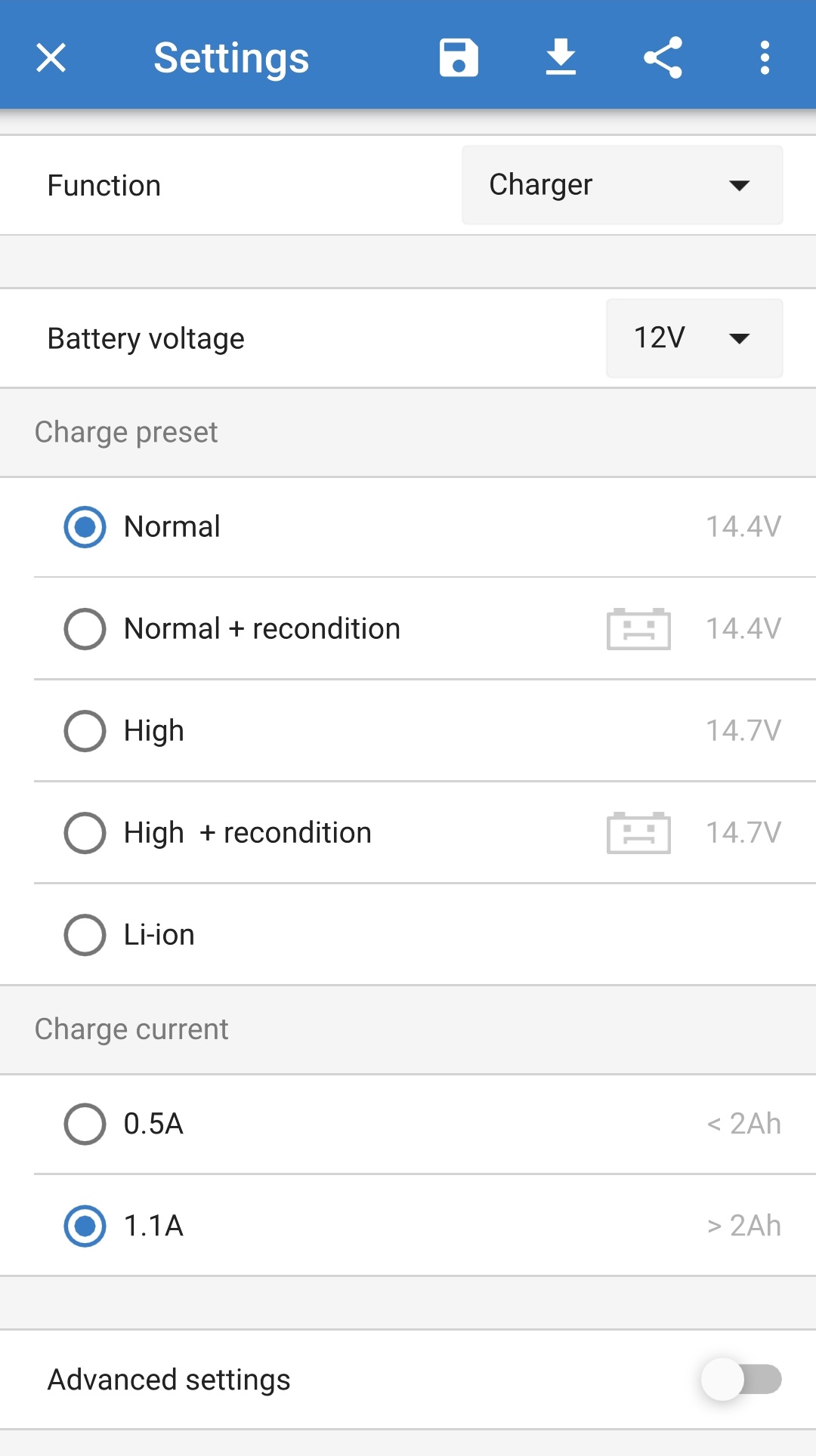

Wybierz ikonę Ustawienia (koło zębate w prawym górnym rogu), aby przejść do strony Ustawienia.
Wybierz prawidłowe Napięcie akumulatora (6 V lub 12 V), a następnie wybierz najbardziej odpowiedni zintegrowany tryb ładowania (normalny, normalny + regeneracja, wysoki, wysoki + regeneracja lub litowo-jonowy) z menu Predefiniowane ustawienia ładowania.
Upewnij się, że etap regeneracji jest włączony tylko wtedy, gdy jest to wymagane, ponieważ niepotrzebne lub nadmierne użycie skróci żywotność baterii.
Jeśli maksymalny znamionowy prąd ładowania jest nadmierny, należy włączyć tryb niskoprądowy (prąd ładowania ograniczony do 50 % maksymalnego znamionowego prądu ładowania). Aby włączyć (lub wyłączyć) tryb niskoprądowy, wybierz odpowiednią opcję z menu Prąd ładowania.

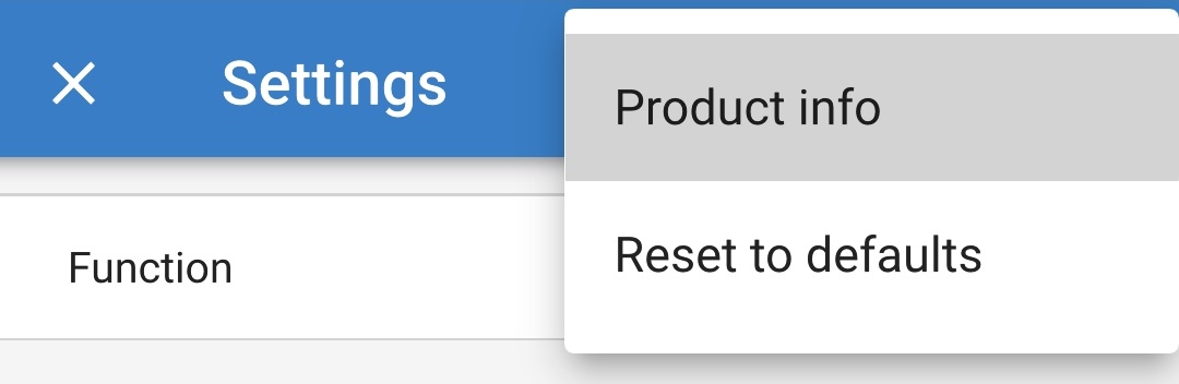

Wybierz ikonę Opcji urządzenia (trzy pionowe kropki w prawym górnym rogu), aby uzyskać dostęp do menu rozwijanego Opcji urządzenia.
Wybierz opcję Informacje o produkcie z menu rozwijanego, aby przejść do strony Informacje o produkcie.

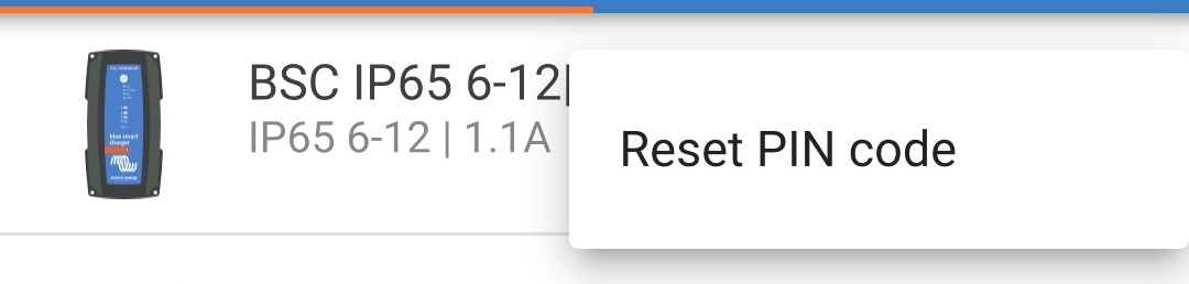

Korzystając z urządzenia obsługującego technologię Bluetooth (telefon komórkowy lub tablet), otwórz aplikację VictronConnect i znajdź Blue Smart IP65 Charger na liście urządzeń na stronie urządzeń lokalnych.
Wybierz ikonę Opcji urządzenia (trzy pionowe kropki po prawej stronie opisu), aby uzyskać dostęp do rozwijanego menu.
Wybierz Resetowanie kodu PIN z rozwijanego menu, aby otworzyć wyskakujące okno dialogowe Zmiana kodu PIN.
Wprowadź kod PUK (zarejestrowany wcześniej) i wybierz OK.
Podczas resetowania kodu PIN Bluetooth wyświetlane będzie wyskakujące okno dialogowe z tekstem „Zajęty”.
Po krótkim czasie pojawi się wyskakujące okno dialogowe potwierdzające, że kod PIN Bluetooth został pomyślnie zresetowany; wybierz OK, aby wyjść do strony LOCAL listy urządzeń VictronConnect.
Kod PIN Bluetooth został zresetowany do 000000.

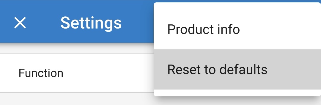

Wybierz Reset do ustawień domyślnych z rozwijanego menu, aby otworzyć wyskakujące okno dialogowe Przywracanie urządzenia.
Przeczytaj komunikat ostrzegawczy, a następnie wybierz Tak, aby przejść dalej.
