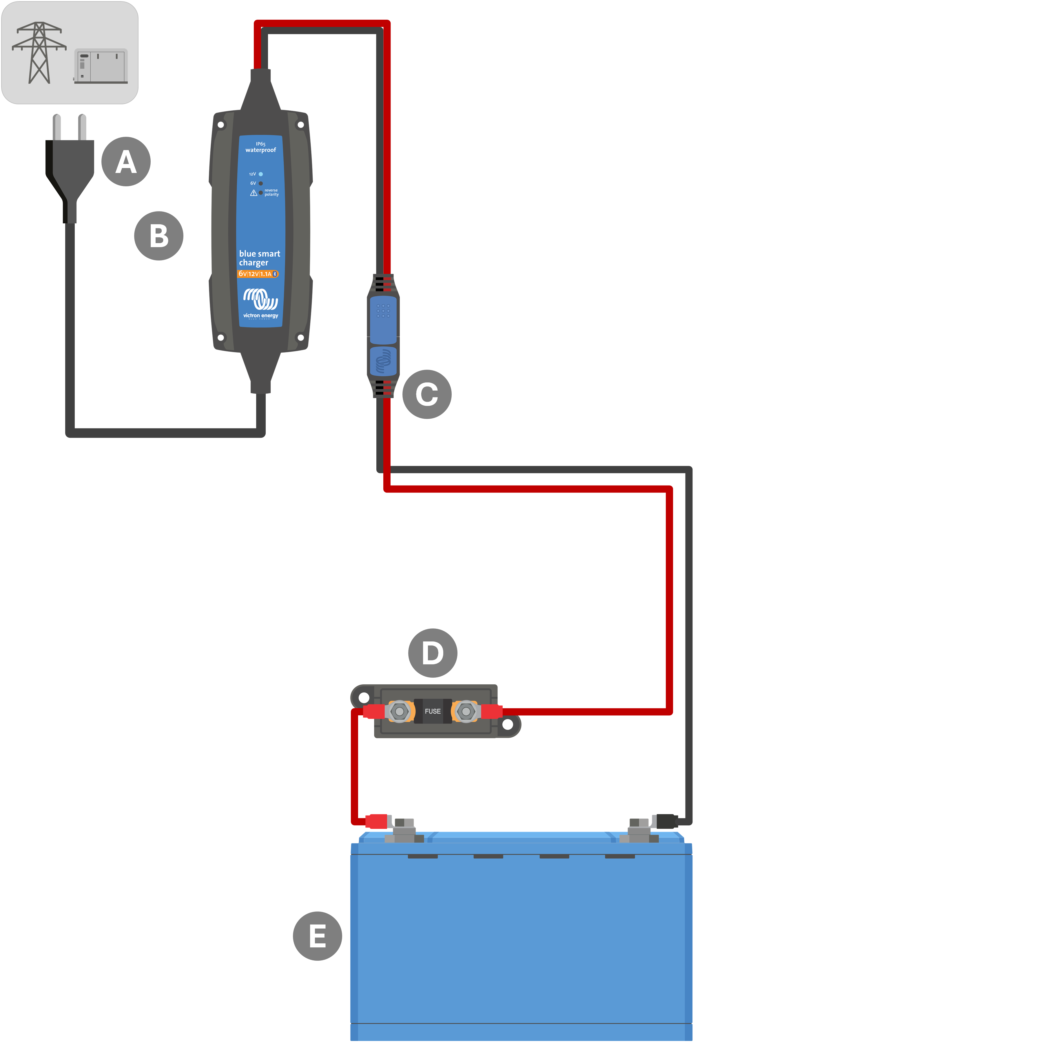

2. Skrócona instrukcja obsługi
Kable stałoprądowe DC należy podłączyć do akumulatora lub baterii akumulatorów, po czym sprawdzić, czy połączenie elektryczne jest wystarczająco dobre. Zacisków nie należy zbliżać do otaczających przedmiotów, by nie spowodować zwarcia.
Wtyczkę kabla zasilającego należy włożyć do gniazda prądu przemiennego; diody LED „12 V” (zielona) i „6 V” (żółta) włączą się na chwilę, co oznacza włączenie zasilania ładowarki Blue Smart Charger.
