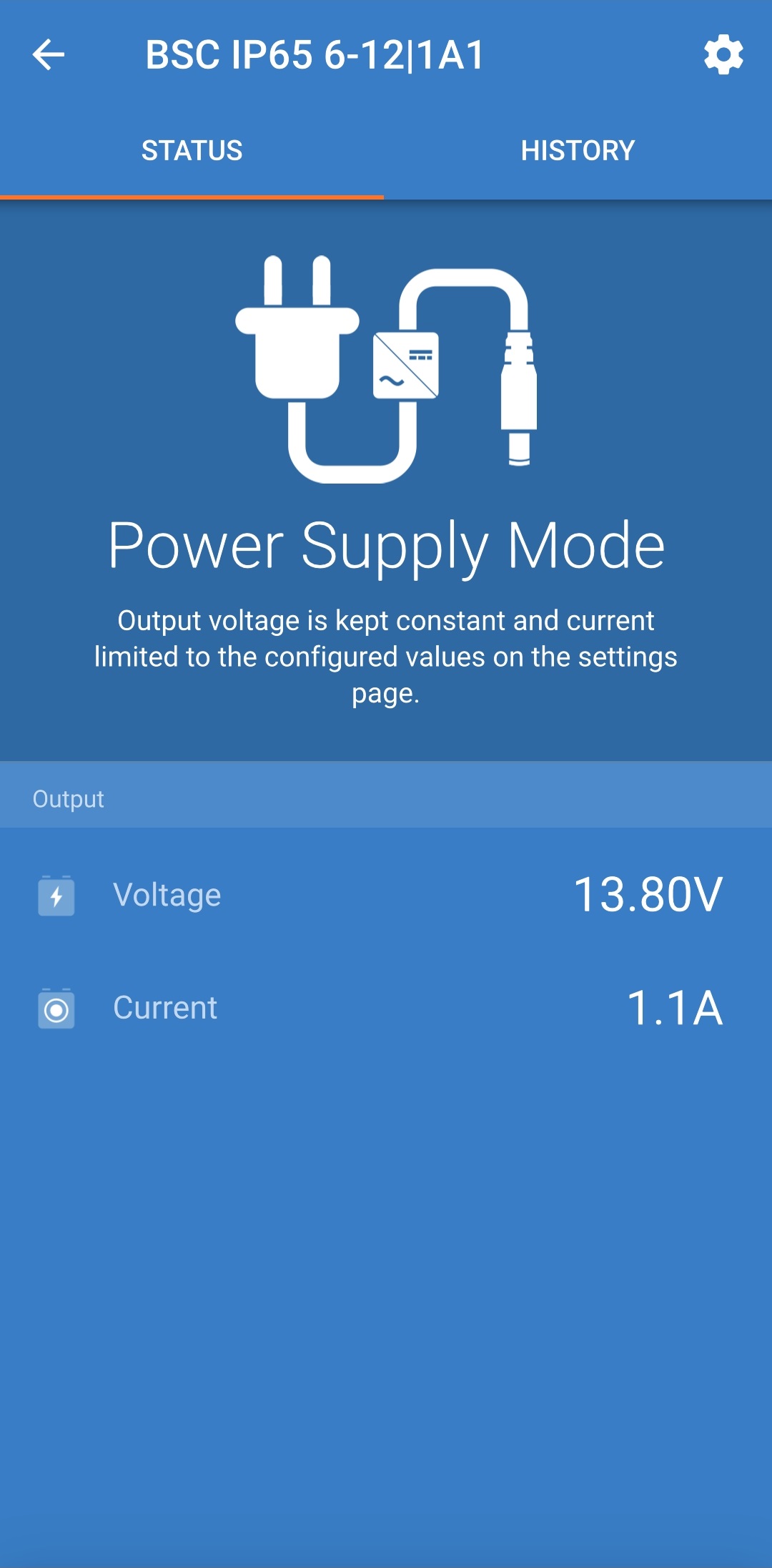

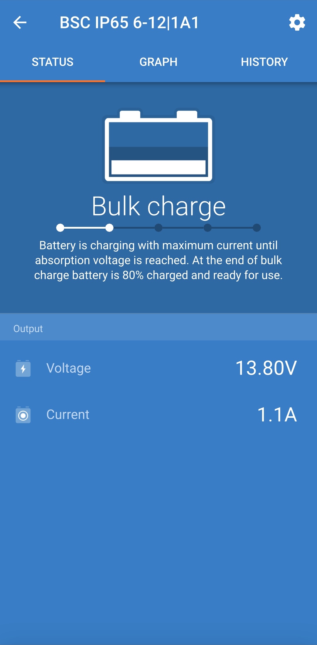

6.1. Ekran stanu
Ekran Status jest głównym ekranem przeglądu; wyświetla tryb funkcji (ładowarka lub zasilacz), aktywny stan ładowania (w trybie ładowarki), napięcie akumulatora i prąd ładowania/wyjścia.
Dane te aktualizowane są ciągle i w czasie rzeczywistym w miarę postępu cyklu ładowania.

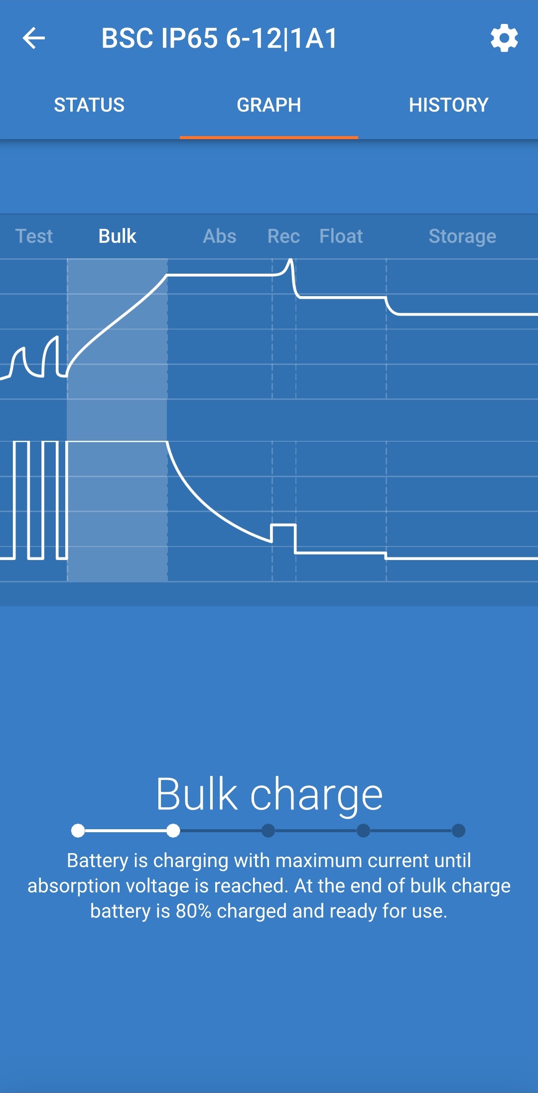

6.2. Ekran wykresu
Ekran Wykres zapewnia łatwe do zrozumienia graficzne przedstawienie każdego etapu ładowania w odniesieniu do napięcia akumulatora i prądu ładowania.
Zaznaczono tu również aktywny etap ładowania wraz z krótkim wyjaśnieniem.

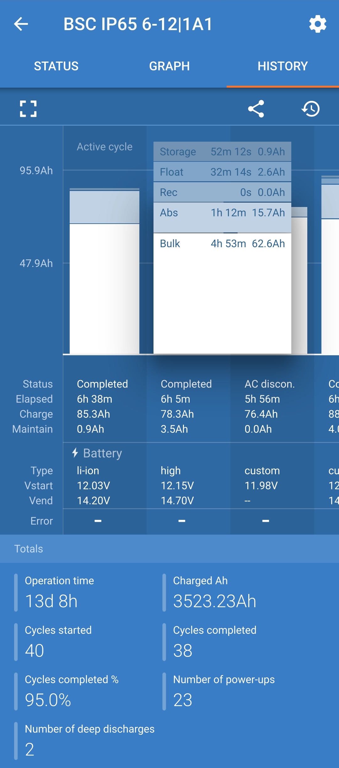

6.3. Ekran historii
Ekran Historia jest bardzo przydatnym źródłem informacji, ponieważ zawiera historyczne dane dotyczące użytkowania ładowarki oraz szczegółową statystykę z ostatnich 40 cykli ładowania (nawet jeśli cykl ładowania jest zakończony tylko częściowo).
Po wybraniu widoku pełnoekranowego dane są wyświetlane w widoku poziomym, dzięki czemu widoczne są dane ze znacznie większej ilości dni.
Przegląd cykli
Rozszerzalny wykres słupkowy pokazujący czas każdego etapu ładowania i dostarczony ładunek (w Ah) podczas każdego etapu ładowania
Stan
Potwierdza, czy cykl ładowania został pomyślnie zakończony lub czy został zakończony wcześniej/przerwany, w tym z jakiego powodu/przyczyny
Upływ czasu
Upływający czas etapów ładowania (ładowanie stałoprądowe i absorpcja)
Naładuj.
Całkowity ładunek dostarczony podczas etapów ładowania (stałoprądowego i absorpcji)
Podtrzymanie
Całkowita ładunek dostarczony podczas etapów utrzymania ładunku (konserwacyjnego, składowania i regeneracja)
Rodzaj
Użyty tryb cyklu ładowania; albo Wbudowane ustawienia predefiniowane, albo niestandardowa konfiguracja Zdefiniowana przez użytkownika
Vstart
Napięcie akumulatora w chwili rozpoczęcia ładowania
Vend
Napięcie akumulatora w chwili zakończenia ładowania (zakończenia etapu ładowania absorpcyjnego)
Błąd
Informuje, czy podczas cyklu ładowania wystąpiły błędy, w tym numer błędu i jego opis
Czas pracy
Całkowity czas pracy w całym okresie eksploatacji ładowarki
Załadowane Ah
Całkowity ładunek (w Ah) dostarczony w całym okresie eksploatacji ładowarki
Rozpoczęte cykle
Wszystkie rozpoczęte cykle ładowania w całym okresie eksploatacji ładowarki
Cykle zakończone
Wszystkie zakończone cykle ładowania w całym okresie eksploatacji ładowarki
Cykle zakończone %
Wartość procentowa zakończonych cykli ładowania w całym okresie eksploatacji ładowarki
Ilość włączeń zasilania
Ilość uruchomień ładowarki w całym okresie jej eksploatacji
Ilość głębokich rozładowań
Liczba przypadków, w których ładowarka ładowała głęboko rozładowany akumulator w całym okresie jej eksploatacji
