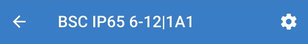

Korzystając z urządzenia obsługującego Bluetooth (telefon komórkowy lub tablet), otwórz aplikację VictronConnect i znajdź Blue Smart IP65 Charger z listy urządzeń na stronie urządzeń lokalnych, a następnie połącz się z urządzeniem (domyślny kod PIN jest podany na etykiecie znajdującej się na back na ładowarce lub spróbuj 000000, jeśli nie ma etykiety).

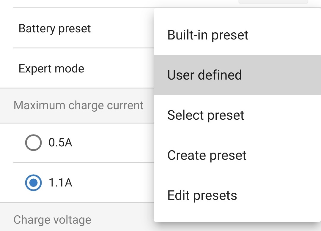

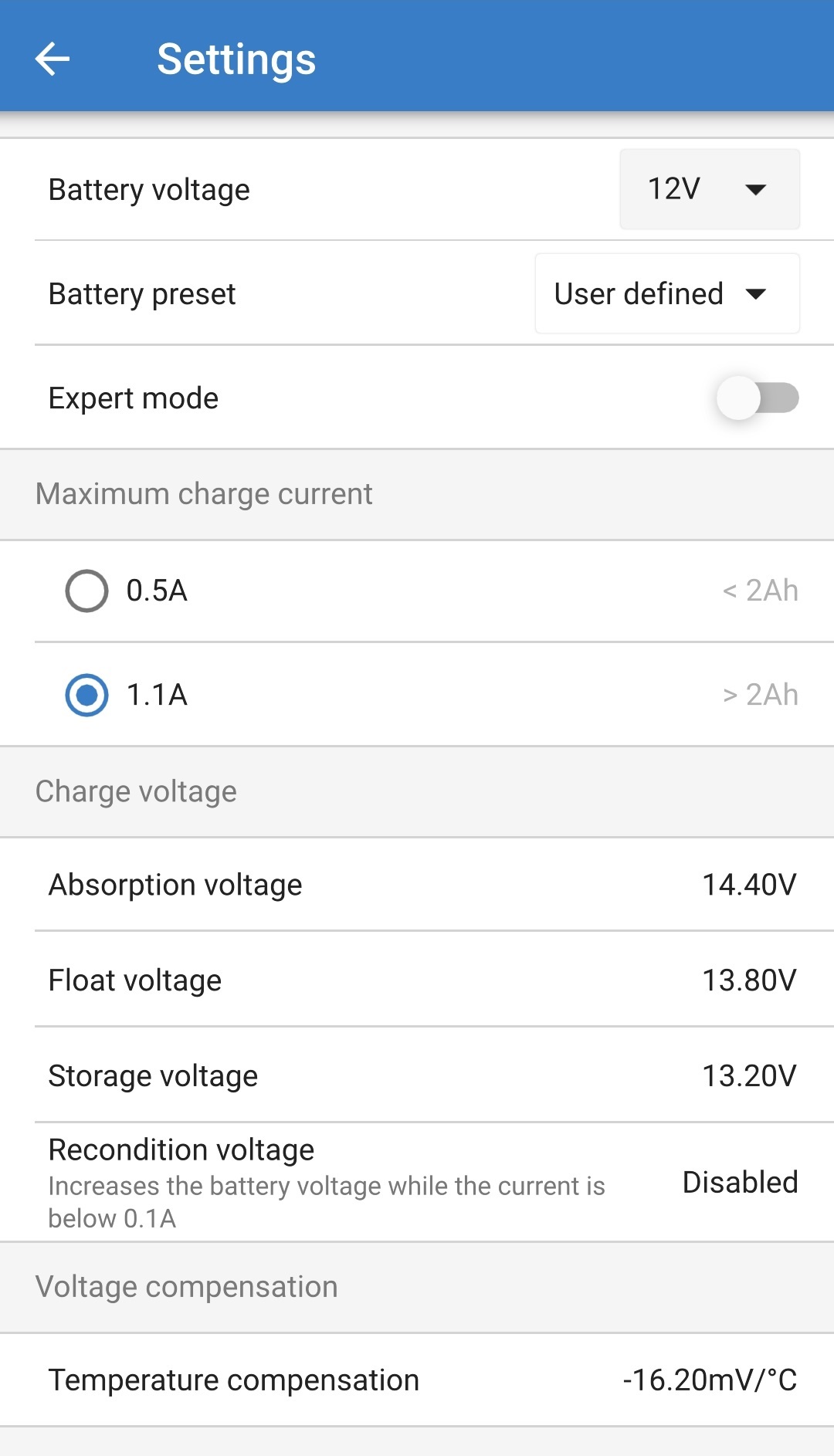

Aby skonfigurować ustawienia zaawansowane zdefiniowane przez użytkownika:

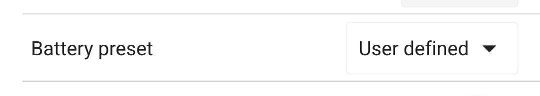

Wybierz strzałkę menu rozwijanego Ustawienia akumulatora predefiniowane, aby rozwinąć menu.
Z menu rozwijanego Ustawienia akumulatora predefiniowane wybierz opcję Zdefiniowane przez użytkownika.
Umożliwi to konfigurację ustawień zdefiniowanych przez użytkownika.
Skonfiguruj ustawienia zaawansowane zgodnie z zaleceniami producenta akumulatora.

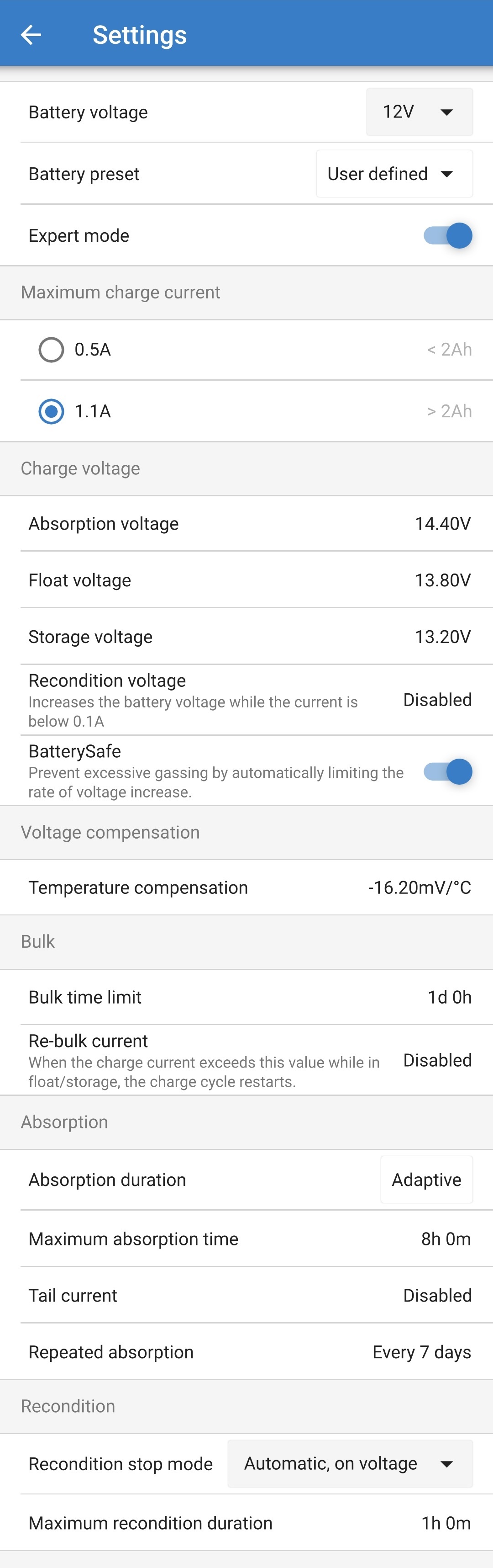

Ustawienia zaawansowane (przy wyłączonym trybie eksperta) obejmują:
Napięcie akumulatora
Menu rozwijane Napięcie akumulatora umożliwia wybór spośród następujących opcji:
Auto
Napięcie akumulatora jest automatycznie wykrywane i ustawiane przed etapem testu (na podstawie napięcia podłączonego akumulatora). Należy pamiętać, że w przypadku poważnie rozładowanych akumulatorów automatyczne wykrywanie napięcia akumulatora może być nieprawidłowe; w takim przypadku napięcie akumulatora należy ustawić ręcznie.
6 V
Ręczny wybór do ładowania akumulatorów/układów 6 V
12 V
Ręczny wybór do ładowania akumulatorów/układów 12 V
Wstępne ustawienie akumulatora
Rozwijane menu ustawień predefiniowanych akumulatora umożliwia wybór jednej z następujących opcji:
Wbudowane ustawienia wstępne
Zestaw standardowych zintegrowanych ustawień wstępnych (podobnie, jak w menu ustawień ogólnych)
Konfiguracja ustawień ładowania zdefiniowanych przez użytkownika a wybór ostatnich zdefiniowanych przez użytkownika ustawień ładowania
Wybierz ustawienia wstępne
Wybór z rozszerzonej gamy zintegrowanych ustawień wstępnych ładowania, w tym nowych ustawień wstępnie zdefiniowanych przez użytkownika
Utwórz ustawienia wstępne
Utworzenie i zapisanie nowych ustawień wstępnych ładowania na podstawie ustawień zdefiniowanych przez użytkownika
Edytuj ustawienia wstępne
Edycja i zapis istniejących ustawień wstępnych
Maksymalne natężenie prądu ładowania
Ustawienie maksymalnego prądu ładowania umożliwia wybór między ustawieniem domyślnym a znacznie zmniejszonym ustawieniem limitu prądu ładowania: maksymalnym lub niskim (50 % maksymalnego).
Napięcie ładowania
Ustawienia napięcia ładowania umożliwiają niezależną konfigurację nastawy napięcia dla każdego etapu ładowania oraz wyłączenie lub włączenie niektórych etapów ładowania (regeneracyjnego i konserwacyjnego).
Nastawę napięcia ładowania można skonfigurować dla następujących etapów ładowania:
Ładowanie absorpcyjne
Konserwacja
Składowanie
Regeneracja
Kompensacja napięcia
Kompensacja temperatury
Ustawienie kompensacji temperatury umożliwia skonfigurowanie współczynnika kompensacji temperatury ładowania lub całkowite wyłączenie kompensacji temperatury (tak jak w przypadku akumulatorów litowo-jonowych). Współczynnik kompensacji temperatury jest podawany w mV/ °C i dotyczy całego akumulatora/baterii akumulatorów (a nie poszczególnych ogniw akumulatora).

Włącz przełącznik Tryb ekspercki, aby włączyć dodatkowe ustawienia trybu eksperckiego (rozszerzenie menu Ustawienia zaawansowane).
Przeczytaj komunikat ostrzegawczy a następnie wybierz OK, aby przejść dalej.
Ustawienia trybu eksperckiego (rozszerzenie menu Ustawienia zaawansowane) są teraz dostępne.
Ustawienia ADDITIONAL (dodatkowe) w „Menu zaawansowanym” przy włączonym „Trybie eksperckim” obejmują:
Napięcie ładowania
Tryb ochrony akumulatora (BatterySafe)
Ustawienie BatterySafe umożliwia włączenie lub wyłączenie sterowania napięciem BatterySafe. Po włączeniu funkcji BatterySafe tempo wzrostu napięcia akumulatora podczas fazy ładowania stałoprądowego zostaje automatycznie ograniczane do bezpiecznego poziomu. W sytuacji, gdyby napięcie akumulatora wzrastało szybciej, prąd ładowania jest zostaje zredukowany, co zapobiega nadmiernemu gazowaniu.
Ładowanie stałoprądowe
Limit ładowania stałoprądowego
Ustawienie limitu czasu ładowania stałoprądowego ogranicza maksymalny czas, jaki ładowarka może spędzić w fazie ładowania stałoprądowego, co jest środkiem zapobiegawczym, gdyż do tego czasu napięcie absorpcji powinno już zostać osiągnięte. W przypadku osiągnięcia limitu czasu ładowania stałoprądowego ładowarka przejdzie bezpośrednio do etapu ładowania konserwacyjnego.
Prąd ponownego ładowania stałoprądowego
Ustawienie prądu ponownego ładowania stałoprądowego to limit prądu ładowania, który spowoduje rozpoczęcie nowego cyklu ładowania. Jeśli prąd ładowania przekroczy próg prądu ładowania stałoprądowego przez cztery sekundy, gdy ładowarka znajduje się w stanie pływania lub przechowywania, ładowarka powróci do stanu ładowania stałoprądowego.
Należy pamiętać, że nawet gdy ustawienie ponownego ładowania stałoprądowego jest wyłączone, ponowne ładowanie stałoprądowe będzie nadal występować, jeśli prąd ładowania będzie utrzymywany na poziomie maksymalnego prądu ładowania przez cztery sekundy, gdy ładowarka znajduje się w fazie ładunku konserwacyjnego lub składowania.
Czas trwania absorpcji
Ustawienie czasu trwania Czas trwania absorpcji umożliwia wybór między adaptacyjnym czasem absorpcji (obliczanym na podstawie czasu ładowania stałoprądowego / poziomu rozładowania) lub stałym czasem absorpcji.
Maksymalny czas absorpcji / Czas absorpcji
Ustawienie maksymalnego czasu absorpcji / czasu absorpcji umożliwia skonfigurowanie maksymalnego adaptacyjnego czasu absorpcji lub stałego czasu absorpcji (w zależności od tego, czy wybrano adaptacyjny lub stały czas absorpcji). Należy zauważyć, że niezależnie od tego, czy wybrano adaptacyjny lub stały czas absorpcji, faza absorpcji może zakończyć się wcześniej w oparciu o ustawienie ogona prądowego (jeśli ta opcja jest włączona).
Ogon prądowy
Ustawienie ogona prądowego umożliwia wcześniejsze zakończenie etapu absorpcji w oparciu o prąd ładowania. Jeśli prąd ładowania spadnie poniżej progu ogna prądowego na jedną minutę, etap absorpcji natychmiast się zakończy, a ładowarka przejdzie do stanu konserwacyjnego lub magazynowania.
Repeated absorption (powtarzane ładowanie absorpcyjne)
Ustawienie czasu ponownego ładowania absorpcyjnego umożliwia skonfigurowanie czasu pomiędzy automatycznymi cyklami ładowania odświeżającego (1 godz. w fazie absorpcji). Funkcja ponownego ładowania absorpcyjnego włączona jest domyślnie, lecz można ją wyłączyć, co skutkuje pozostawaniem akumulatora w trybie składowania energii przez czas nieokreślony.
Regeneracja
Tryb przerwania regeneracji
Ustawienie trybu przerwania regeneracji pozwala na wybór pomiędzy zakończeniem etapu regeneracji po osiągnięciu przez akumulator zadanego napięcia w etapie regeneracji lub po ustalonym czasie.
Maksymalny czas trwania regeneracji
Ustawienie czasu regeneracji umożliwia skonfigurowanie maksymalnego czasu regeneracji lub stałego czasu regeneracji (w zależności od wybranego trybu przerwania regeneracji).

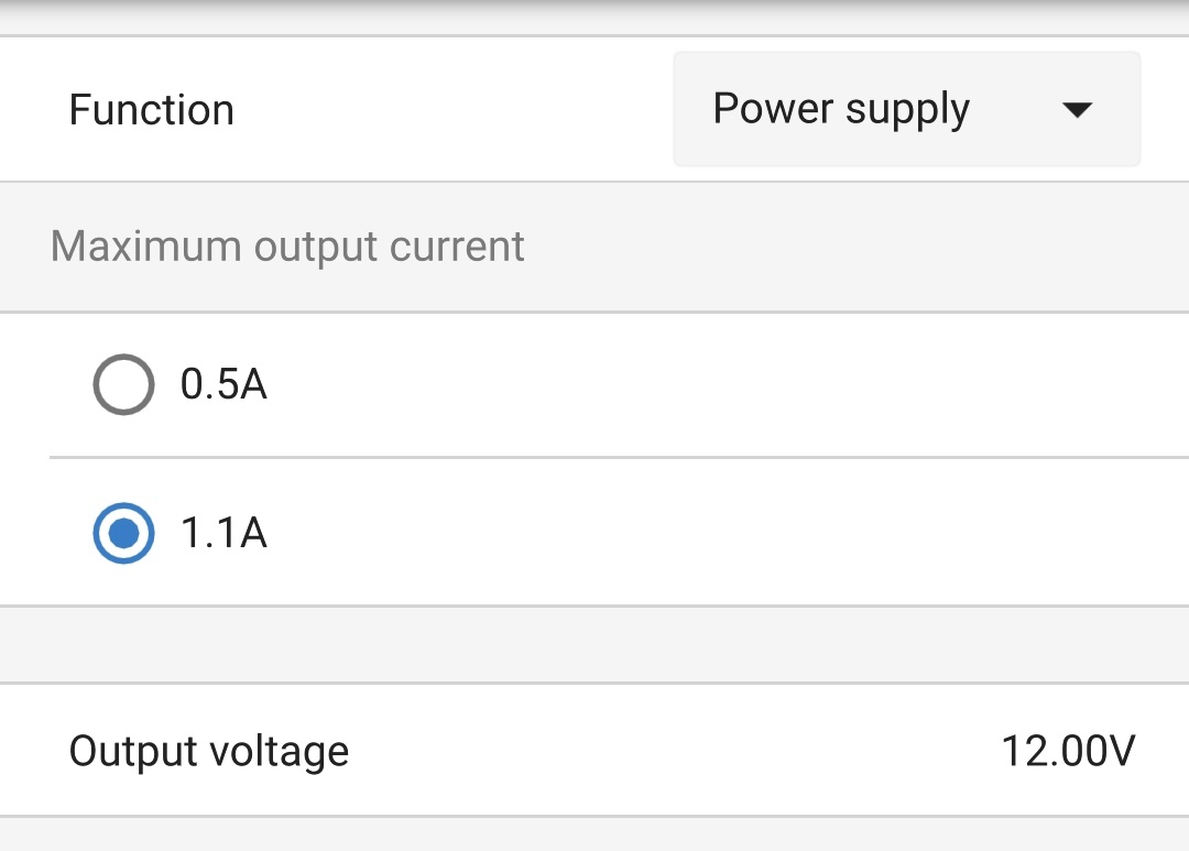

Wybierz ikonę Ustawienia (koło zębate w prawym górnym rogu), aby przejść do strony Ustawienia.
Wybierz Ładowarka w polu Funkcja, aby otworzyć wyskakujące okno dialogowe Funkcja.
Wybierz opcję Zasilanie w wyskakującym oknie dialogowym Funkcja, a następnie wybierz przycisk OK.
Po krótkim czasie diody LED diody 12 V (zielona) i 6 V (pomarańczowa) zaświecą się, wskazując, że funkcja ładowarki zmieniła się na tryb Zasilanie.
W razie potrzeby należy wyregulować żądane napięcie wyjściowe i/lub włączyć/wyłączyć tryb niskiego natężenia prądu.
