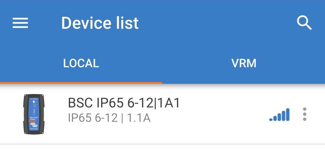

Open de VictronConnect app en zoek de Blue Smart IP65 Charger op de pagina LOCAL' apparaatlijst, onder Andere apparaten.
Als de Blue Smart IP65 Charger niet automatisch verschijnt, controleer dan of Bluetooth is ingeschakeld op de mobiele telefoon of tablet en of deze zich binnen handbereik bevindt. Voer vervolgens een handmatig zoeken naar apparaten uit door de knop Zoek (ronde oranje knop met ronde pijl) in de rechterbenedenhoek te selecteren.
Selecteer de Blue Smart IP65 Charger in de lijst met 'LOCAL' apparaten, onder Andere apparaten.

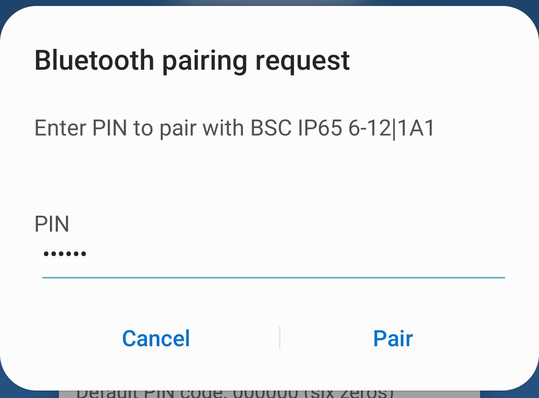

5.3. Bluetooth
5.3.1. De PIN code wijzigen
Om niet-geautoriseerde Bluetooth-verbindingen te voorkomen, is het ten zeerste aan te raden om de standaard PIN-code te wijzigen naar een unieke PIN-code die een groter niveau van veiligheid biedt.
De Bluetooth PIN-code kan gewijzigd worden met een met Bluetooth ingeschakeld apparaat (mobiele telefoon of tablet) met de VictronConnect-app.
De Bluetooth PIN code wijzigen:
Sluit de Blue Smart IP65 Charger AC-voedingskabel aan op een stopcontact; na een korte vertraging beginnen de 12 V (groene) en de 6 V (gele) LED's langzaam te knipperen (stand-bymodus), totdat de acculader automatisch de accuspanning bepaalt of de accuspanning handmatig wordt ingesteld.
Open met een met Bluetooth ingeschakeld apparaat (mobiele telefoon of tablet) de VictronConnect-app en vind de Blue Smart IP65 Charger in de apparatenlijst lokale pagina, maak dan verbinding met het apparaat (de standaard PIN-code is vermeld op een etiket, te vinden op de back van de acculader, of probeer 000000 als er geen etiket is).
Selecteer het pictogram Instellingen (tandwiel in de rechterbovenhoek) om naar de Instellingen-pagina te gaan.

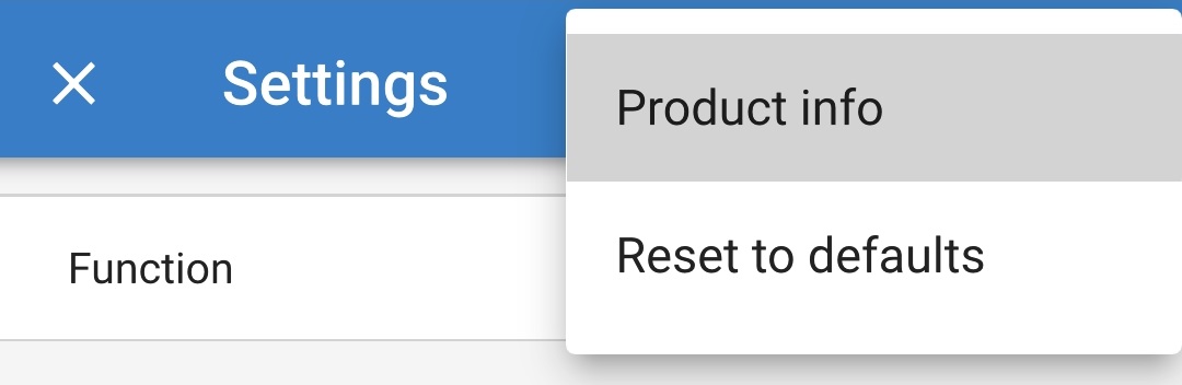

Selecteer het pictogram apparaatopties (drie verticale stippen in de rechterbovenhoek) voor toegang tot het menu apparaatopties.
Selecteer Productinfo voor toegang tot de Product info pagina vanuit het menu.

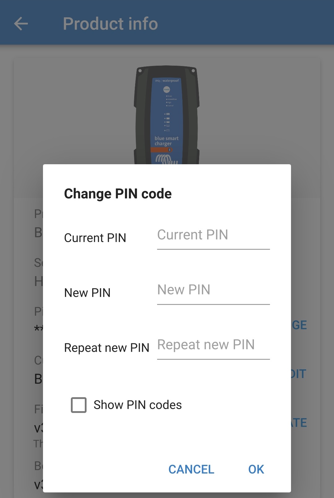

Selecteer CHANGE in het PIN-codeveld om het popup dialoogvakje PIN-code wijzigen te openen.
Voer de huidige PIN-code en de gewenste nieuwe PIN-code (twee keer) in en selecteer dan OK; vermijd het gebruik van een voor de hand liggende PIN-code die iemand anders gemakkelijk kan raden, zoals 123456.
Na een korte vertraging verschijnt er een pop-up dialoogvenster dat bevestigt dat de Bluetooth PIN-code met succes is gewijzigd.
De Bluetooth PIN-code is nu gewijzigd naar de nieuwe PIN-code.

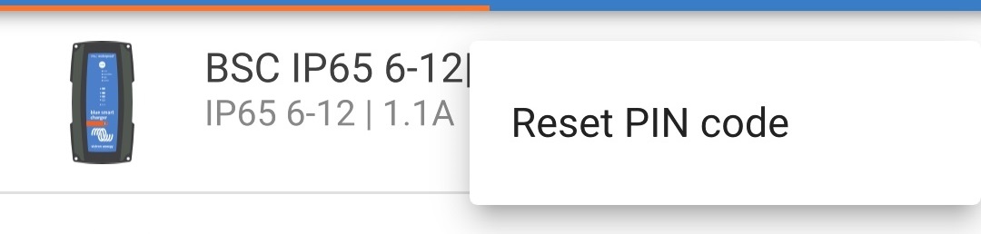

5.3.2. De PIN code opnieuw instellen
Als de PIN code niet bekend is, verloren is of niet werkt, kan deze worden teruggezet naar 000000 (niet de standaard PIN-code die op het etiket vermeld staat) met een Bluetooth apparaat (zoals een mobiele telefoon of tablet) met behulp van de VictronConnect-app.
Om de Bluetooth PIN code opnieuw in te stellen:
Plaats de PUK-code te vinden op een etiket aan de back van de acculader en registreer dit voor later gebruik.
Sluit de Blue Smart IP65 Charger ACvoedingskabel aan op een stopcontact; na een korte vertraging beginnen de 12 V (groene) en de 6 V (gele) LED's langzaam te knipperen (stand-bymodus), totdat de acculader automatisch de accuspanning bepaalt of de accuspanning handmatig wordt ingesteld.
Open met een met Bluetooth ingeschakeld apparaat (mobiele telefoon of tablet), de VictronConnect-app en vind de Blue Smart IP65 Charger in de apparatenlijst lokale pagina.
Selecteeer het pictogram apparaatopties (drie verticale stippen aan de rechterkant van de beschrijving) voor toegang tot het menu.
Selecteer PIN-code terugzetten vanuit het menu om het popup dialoogvakje PIN-code resetten te openen.
Voer de PUK-code in (eerder opgenomen) en selecteer OK.
Er verschijnt een pop-up dialoogvenster met de tekst "Bezig" terwijl de Bluetooth PIN-code opnieuw wordt ingesteld.
Na een korte vertraging verschijnt er een pop-up dialoogvenster waarin wordt bevestigd dat de Bluetooth PIN-code met succes is teruggezet; selecteer OK om naar de VictronConnect Apparatenlijst LOCAL pagina te gaan.
De Bluetooth PIN-code is nu teruggezet naar 000000.

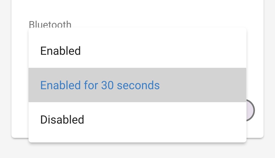

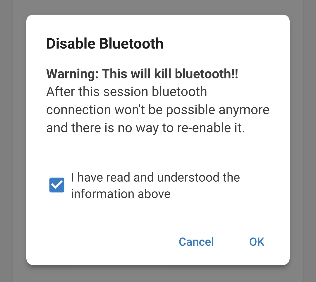

5.3.3. Bluetooth uitschakelen
Indien vereist kan de Bluetooth-communicatie volledig uitgeschakeld worden met behulp van een met Bluetooth ingeschakeld apparaat (mobiele telefoon of tablet) met de VictronConnect-app.
Doorgaans is het niet nodig om Bluetooth uit te schakelen, omdat ongeautoriseerde toegang is beveiligd met een PIN-code, maar bepaalde situaties kunnen dit vereisen voor een nog hoger beveiligingsniveau of bij hoog gespecialiseerde installaties waar de Bluetooth radiofrequentie ongewenst is.

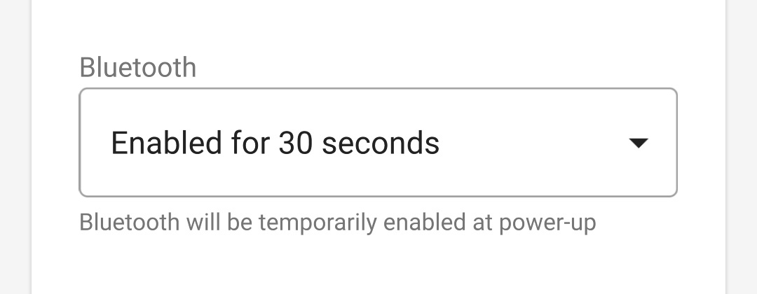

Er zijn twee opties beschikbaar:
Met deze optie kan een Bluetooth-verbinding tot stand worden gebracht binnen de eerste 30 seconden na het opstarten, waardoor de firmwarebijgewerkt kan worden of Bluetooth opnieuw kan worden ingeschakeld. Als er binnen de eerste 30 seconden geen Bluetooth-verbinding tot stand is gebracht, wordt Bluetooth daarna uitgeschakeld.
Bluetooth uitschakelen:
Open met een met Bluetooth ingeschakeld apparaat (mobiele telefoon of tablet) de VictronConnect-app en vind de Blue Smart IP65 Charger in de apparatenlijst lokale pagina, maak dan verbinding met het apparaat (de standaard PIN-code is vermeld op een etiket, te vinden op de zijde van de acculader, of probeer 000000 als er geen etiket is).
Selecteer het pictogram apparaatopties (drie verticale stippen in de rechterbovenhoek) voor toegang tot menu apparaatopties.

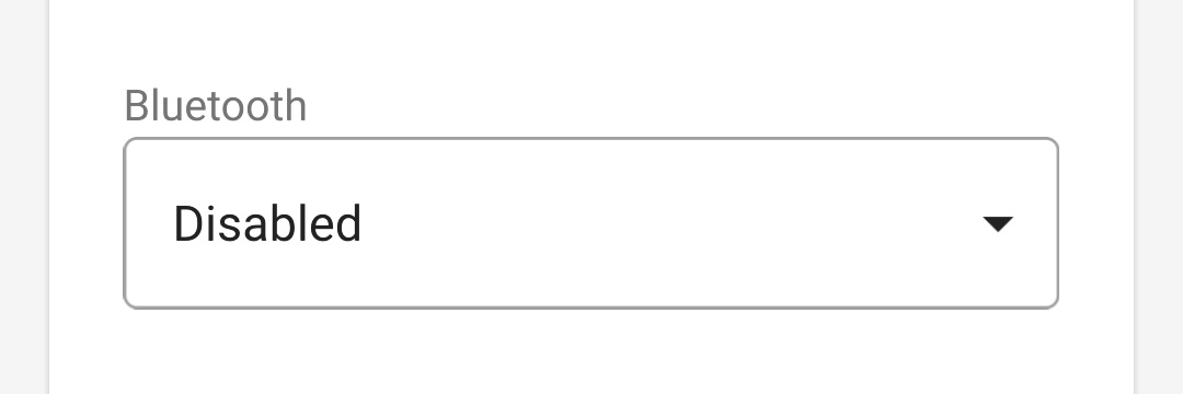

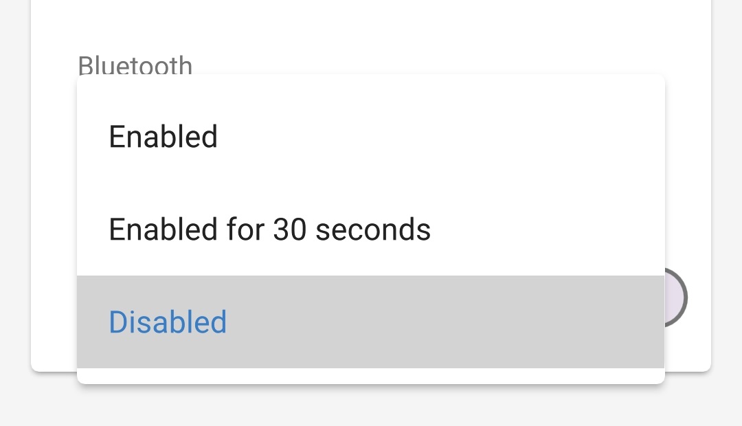

Selecteer in het gedeelte Bluetooth de vervolgkeuzepijl en selecteer vervolgens Ingeschakeld voor 30 seconden uit het vervolgkeuzemenu.
Lees het waarschuwingsbericht, vink dan het vakje aan en selecteer OK om verder te gaan.
Beëindig de huidige Bluetooth-sessie door af te sluiten in de VictronConnect apparatenlijst, een definitief popup dialoogvakje verschijnt bij de poging tot afsluiten.
Lees het waarschuwingsbericht en selecteer dan OK om te aanvaarden en verder te gaan.
Bluetooth-werking is nu uitgeschakeld, behalve gedurende 30 seconden na elke opstart.

Om Bluetooth permanent uit te schakelen:
Openmet een met Bluetooth ingeschakeld apparaat (mobiele telefoon of tablet) de VictronConnect-app en vind de Blue Smart IP65 Charger in de apparatenlijst lokale pagina, maak dan verbinding met het apparaat (de standaard PIN-code is vermeld op een etiket, te vinden op de zijde van de acculader, of probeer 000000 als er geen etiket is).
Selecteer in het gedeelte Bluetooth de vervolgkeuzepijl en selecteer vervolgens Uitgeschakeld uit het vervolgkeuzemenu.

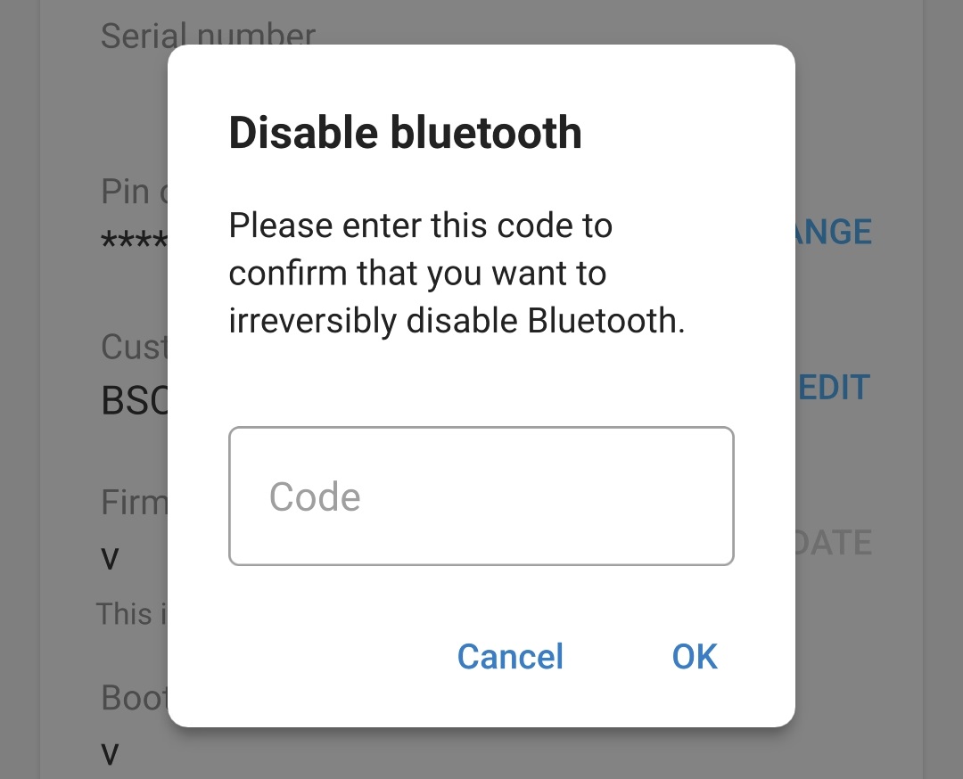

Er wordt een viercijferige code verstrekt om te voorkomen dat Bluetooth per ongeluk permanent wordt uitgeschakeld. Als het zeker is dat Bluetooth permanent uitgeschakeld moet worden , voer dan de code in en selecteer OK.
Dit is de laatste kans om dit niet door te zetten; nadat Bluetooth permanent is uitgeschakeld, is het onomkeerbaar en kan het later niet opnieuw worden ingeschakeld.
Beëindig de huidige Bluetooth-sessie door af te sluiten in de VictronConnect apparatenlijst lokale pagina, een definitief popup dialoogvakje verschijnt bij de poging tot afsluiten.
Lees het waarschuwingsbericht, selecteer dan OK om verder te gaan.
Bluetooth-werking is nu permanent uitgeschakeld.

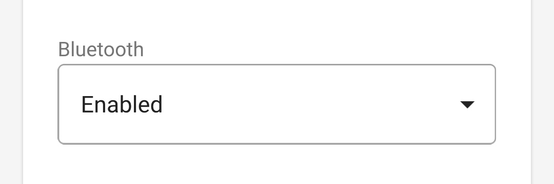

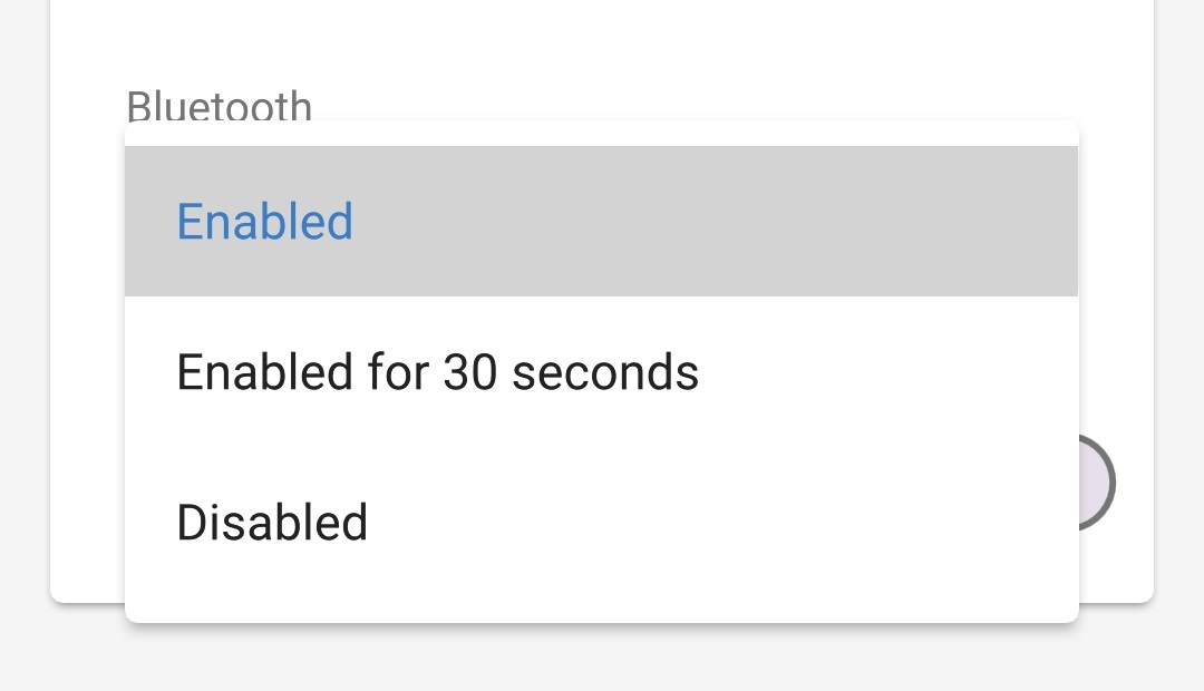

5.3.4. Bluetooth opnieuw inschakelen
Let op
Tijdens deze procedure:
Bluetooth-werking is opnieuw ingeschakeld
De Bluetooth PIN-code wordt teruggezet naar 000000 (niet de standaard PIN-code die op het etiket vermeld staat)
Bluetooth-koppelingsgegevens worden gewist
Daarom is het noodzakelijk om alle apparaten (mobiele telefoons of tablets) die eerder gekoppeld zijn met de Blue Smart IP65 Charger te ontkoppelen en een nieuwe Bluetooth-koppeling tot stand te brengen.
Als Bluetooth was uitgeschakeld met optie #2 “Uitgeschakeld”, is dit onomkeerbaar, en kan Bluetooth-communicatie niet opnieuw worden ingeschakeld.
Als Bluetooth is uitgeschakeld met optie #1 “Ingeschakeld gedurende 30 seconden”, is het mogelijk om Bluetooth opnieuw in te schakelen met een met Bluetooth ingeschakeld apparaat (mobiele telefoon of tablet) met de VictronConnect-app.
Bluetooth opnieuw inschakelen:
Open met een met Bluetooth ingeschakeld apparaat (mobiele telefoon of tablet) de VictronConnect-app en vind de Blue Smart IP65 Charger in de apparatenlijst lokale pagina, maak dan verbinding met het apparaat binnen de eerste 30 seconden na inschakelen terwijl Bluetooth tijdelijk ingeschakeld is (de standaard PIN-code is vermeld op een etiket, te vinden op de zijde van de acculader, of probeer 000000 als er geen etiket is).
Selecteer Productinfo voor toegang tot de Product info pagina vanuit hetmenu.
Selecteer in het gedeelte Bluetooth de vervolgkeuzepijl en selecteer vervolgens Ingeschakeld uit het vervolgkeuzemenu.
Bluetooth-werking is nu opnieuw ingeschakeld.

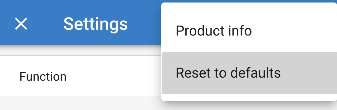

5.4. Terugzetten naar fabrieksinstellingen
Indien nodig Blue Smart IP65 Charger is het mogelijk alle instellingen terug te zetten/te herstellen naar fabriekswaarden met een met Bluetooth ingeschakeld apparaat (mobiele telefoon of tablet) met de .VictronConnect-app.
Let op dat met deze handeling geen Bluetooth-gerelateerde instellingen worden teruggezet, zoals de Bluetooth PIN-code of koppelingsgegevens.
Om alle instellingen naar fabrieksinstellingen terug te zetten:
Selecteer Resetten standaard instellingen om het popup dialoogvakje Apparaat herstellen te openen met het menu.
Lees het waarschuwingsbericht, selecteer dan JA om verder te gaan.
Alle instellingen zijn nu teruggezet/hersteld naar de fabrieksinstellingen.
