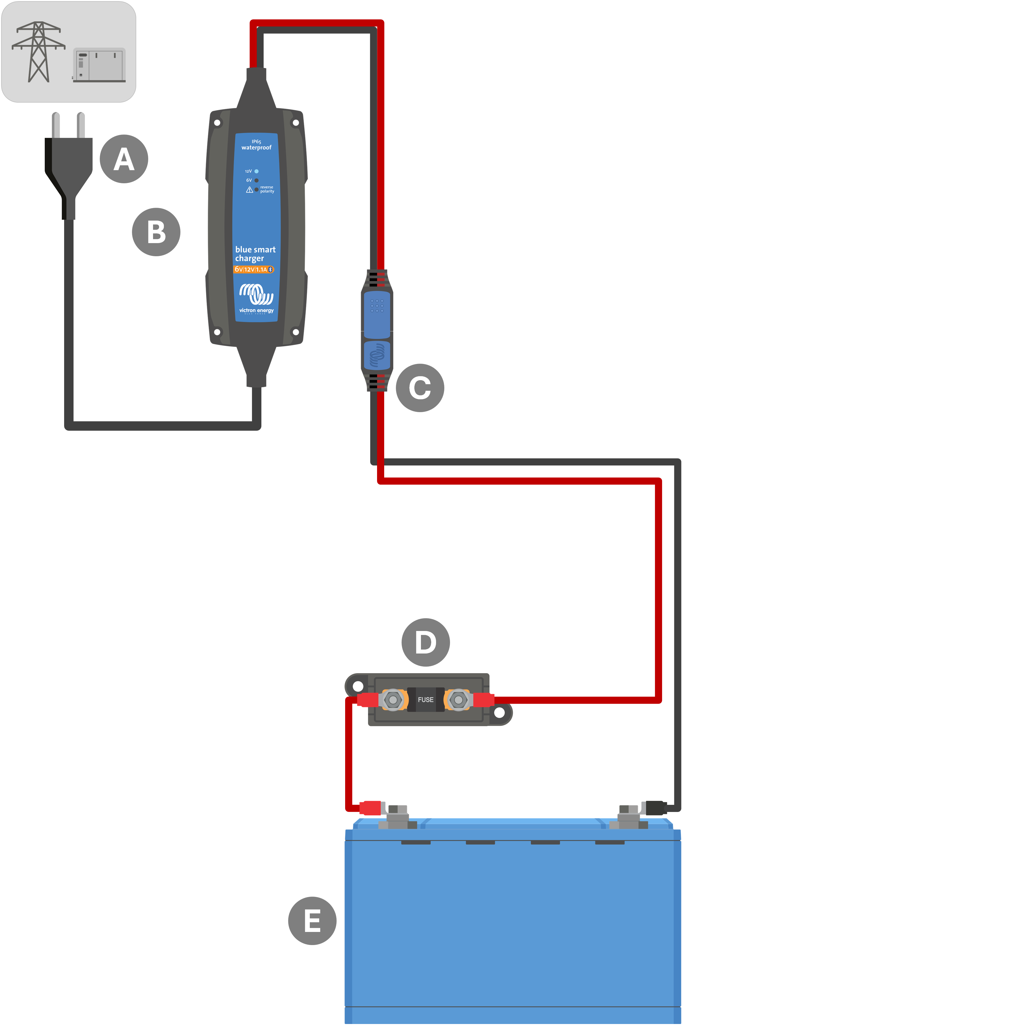

Sluit de DC kabels aan op de accu('s); zorg voor een goede elektrische verbinding en houd de aansluitklemmen uit de buurt van voorwerpen in de omgeving die kortsluiting kunnen veroorzaken.
Sluit de AC-voedingskabel aan op een stopcontact; de “12 V” (groen) en “6 V” (geel) LED's zullen kort oplichtenals de Blue Smart Charger is ingeschakeld.

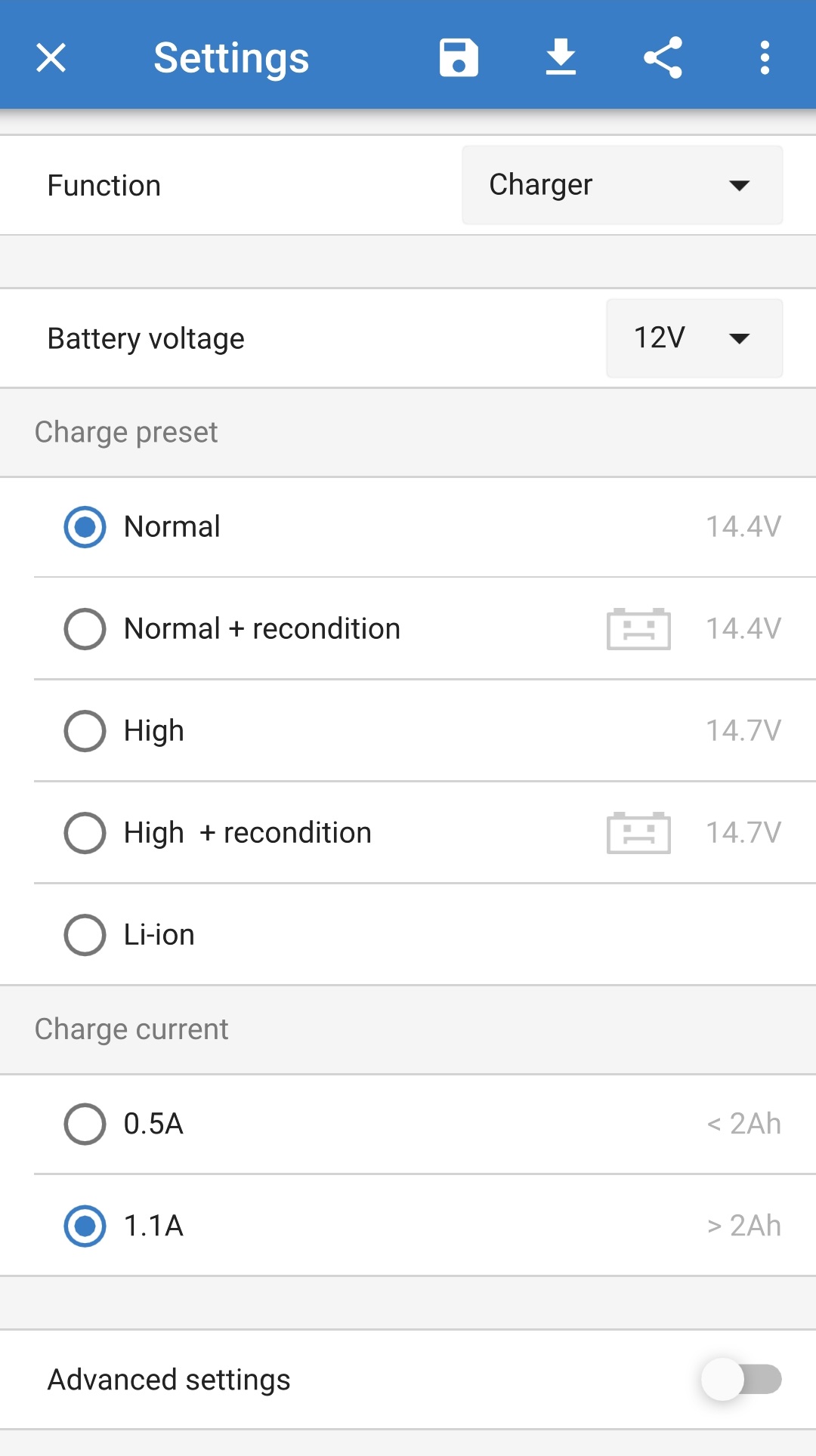

Let op, dat bij ernstig ontladen accu's de automatische detectie van de accuspanning onjuist kan zijn; in dat geval moet de accuspanning handmatig worden ingesteld met behulp van de VictronConnect app en een Bluetooth-apparaat (zoals een mobiele telefoon of tablet).

Stel de laadinstellingen in zoals vereist voor het accutype en de accucapaciteit; gebruik de VictronConnect app om de juiste “Battery voltage” (accuspanning), “Charge preset” (laadvoorinstelling) en “Maximum charge current” (maximale laadstroom) (standaard of laag) direct op de instellingenpagina te bekijken en te selecteren - zie hoofdstuk 5.2 “VictronConnect gebruiken” voor meer informatie.
De lader slaat de gekozen instellingen automatisch op en roept deze op voor toekomstige laadcycli (zelfs nadat de contactstop uit het stopcontact is gehaald).

Opmerking: De standaard laadvoorinstelling (“Normale” modus) en de adaptieve laadlogica zijn geschikt voor de meest gangbare accutypen, zoals natte loodzuuraccu's, AGM en gel. Voor deze accutypen is wijzigen van deze instellingen met de VictronConnect-app wellicht niet nodig.
