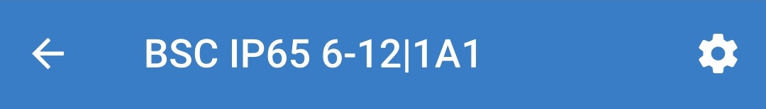

Open met een met Bluetooth ingeschakeld apparaat (mobiele telefoon of tablet) de VictronConnect-app en vind de Blue Smart IP65 Charger in de apparatenlijst lokale pagina, maak dan verbinding met het apparaat (de standaard PIN-code is vermeld op een etiket, te vinden op de back van de acculader, of probeer 000000 als er geen etiket is).
Selecteer het pictogram Instellingen (tandwiel in de rechterbovenhoek) om naar de Instellingen-pagina te gaan.

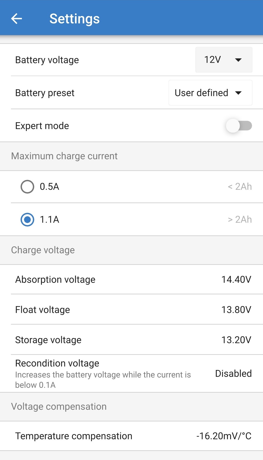

Om gebruikergedefinieerde geavanceerde instellingen in te stellen:

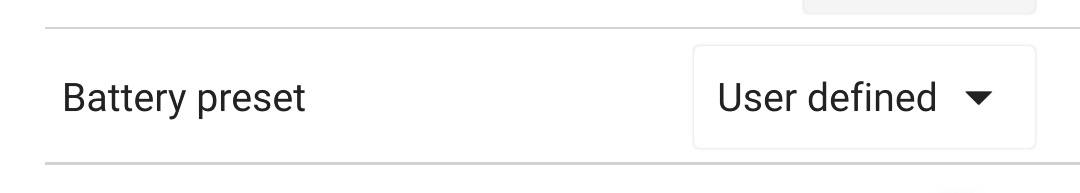

Selecteer de accuvoorinstelling pijl om het menu.
Selecteer Gebruikergedefinieerd uit het menu van accuvoorinstelling.
Door gebruiker gedefinieerde instelling wordt nu ingeschakeld.
Stel de geavanceerde instellingen in zoals vereist volgens de aanbevelingen van de accufabrikanten.
De geavanceerde instellingen (met expertmodus uitgeschakeld) omvatten:
Accuspanning
Met het menu Accu spanning kan gekozen worden uit de volgende opties:
Auto
De accuspanning wordt automatisch gedetecteerd en ingesteld vóór de testfase (op basis van de spanning van de aangesloten accu). Let op dat bij sterk ontladen accu's de automatische accuspanningsdetectie onjuist kan zijn; in dat geval moet de accuspanning handmatig worden ingesteld.
6 V
Handmatige selectie voor het laden van 6 V accu's/systemen
12 V
Handmatige selectie voor het laden van 12 V accu's/systemen

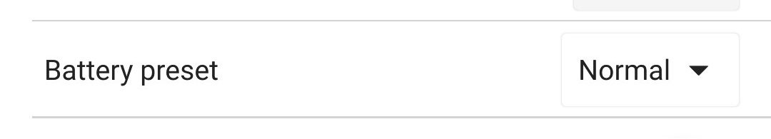

Voorinstelling van de accu
Met het menu Accuvoorinstelling kan er gekozen worden uit de volgende opties:
Ingebouwde voorinstelling
Selectie van een standaard geïntegreerde voorinstelling (hetzelfde als het algemene instellingenmenu)
Instelling van door de gebruiker gedefinieerde laadinstellingen en selectie van de laatste door de gebruiker gedefinieerde instelling
Selecteer voorinstelling
Keuze uit een uitgebreid assortiment geïntegreerde voorinstellingen voor het opladen van de accu, inclusief nieuwe door de gebruiker gedefinieerde laadvoorinstellingen
Voorinstelling aanmaken
Een nieuwe laadvoorinstelling die moet worden aangemaakt en opgeslagen vanuit door de gebruiker gedefinieerde instellingen
Voorinstellingen bewerken
Een bestaande voorinstelling die moet worden bewerkt en opgeslagen
Maximale laadstroom
Met de instelling voor maximale laadstroom kan worden gekozen tussen de standaardinstelling en een aanzienlijk lagere vooraf ingestelde laadstroomlimiet; maximale of lage (50% van maximaal) stroom.
Laadspanning
Met de instellingen voor de laadspanning kan het instelpunt van de spanning voor elke laadfase onafhankelijk worden ingesteld en kunnen sommige laadfasen (herconditionering en druppelladen) worden uitgeschakeld of ingeschakeld.
Het instelpunt van de laadspanning kan worden ingesteld voor de volgende laadfasen:
Absorptie
Druppel
Opslag
Herconditioneren
Spanningscompensatie
Temperatuurcompensatie
Met de temperatuurcompensatie-instelling kan de temperatuurcompensatiecoëfficiënt van de laadspanning worden ingesteld of kan de temperatuurcompensatie volledig worden uitgeschakeld (zoals voor Li-ion accu's). De temperatuurcompensatiecoëfficiënt wordt gespecificeerd in mV/°C en geldt voor de hele accu/accubank (niet per accucel).

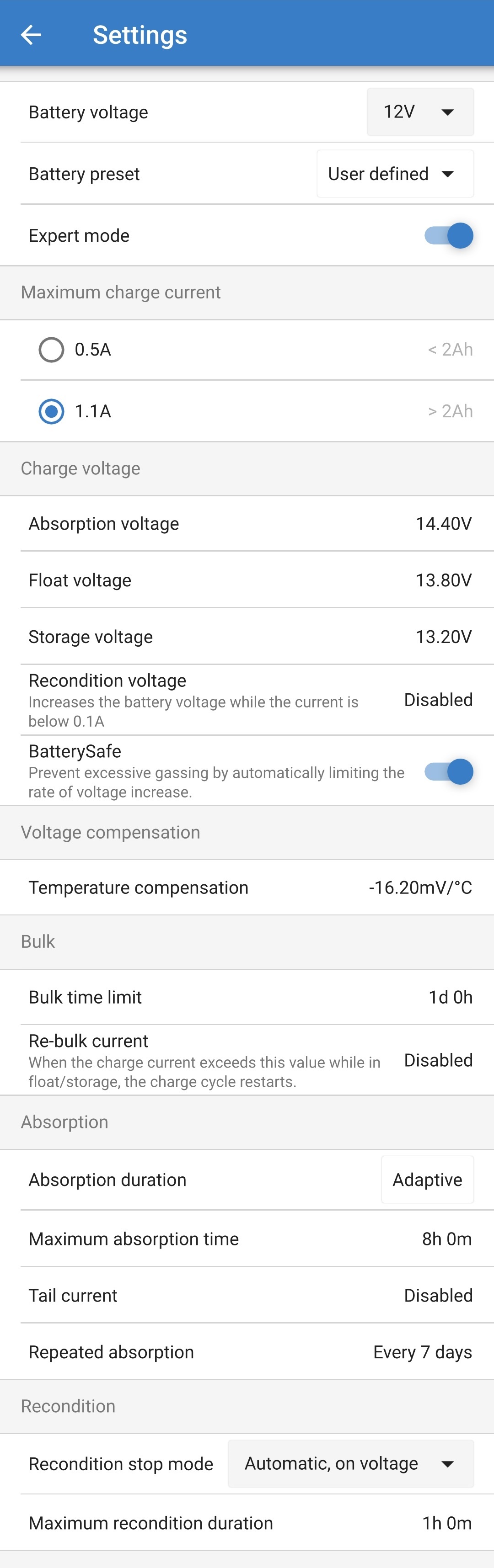

7.2. Instellingen van de expertmodus
De expertmodus breidt het menu met geavanceerde instellingen nog verder uit en bevat meer gespecialiseerde -instellingen op expertniveau.
Om naar expertmodus-instellingen te gaan:
Open de pagina geavanceerde instellingen en schakel door gebruiker gedefinieerde instelling in - raadpleeg de rubriek 'Geavanceerde instelling > Geavanceerde instellingen' voor instructies.
Schakel de Expert modus schakelaar om extra 'Expert modus'-instellingen (uitbreiding van het geavanceerde instellingen-menu) in te schakelen.
Lees het waarschuwingsbericht en selecteer dan OK om verder te gaan.
De expertmodus-instellingen (uitbreiding van het menu geavanceerde instellingen) is nu ingeschakeld.
De ADDITIONAL expert modus-instellingen omvatten:
Laadspanning
BatterySafe
Met de instelling BatterySafe kan de spanningsregeling BatterySafe worden in- of uitgeschakeld. Als BatterySafe is ingeschakeld, wordt de hoogte van de accuspanning tijdens de bulkfase automatisch beperkt tot een veilig niveau. In gevallen waarin de accuspanning anders sneller zou toenemen, wordt de laadstroom daardoor verminderd om overmatige gasvorming te voorkomen.
Bulk
Bulktijdslimiet
De instelling van de bulktijdslimiet beperkt de maximale tijd die de acculader in bulkfase kan doorbrengen als beschermingsmaatregel, aangezien de absorptiespanning tegen die tijd had moeten zijn bereikt. Als aan de bulktijdslimiet is voldaan, zal de acculader direct overgaan in de druppellaadfase.
Re-bulkstroom
De Re-bulkstroominstelling is de laadstroomlimiet die een nieuwe laadcyclus activeert. Als de laadstroom de re-bulkstroomlimiet overschrijdt gedurende vier seconden terwijl de lader in druppellaad- of opslagfase is, waardoor de acculader weer in het bulklaadfase terechtkomt.
Let op dat zelfs als de re-bulkinstelling is uitgeschakeld, dan zal re-bulk plaatsvinden als de laadstroom gedurende 4 seconden op de maximale laadstroom wordt terwijl de lader in druppelladen- of opslagfase staat.
Absorptie
Absorptieduur
De absorptieduurinstelling laat selectie toe tussen adaptive absorptietijd (berekend gebaseerd op de bulktijd/niveau van ontlading) of een vaste absorptietijd.
Maximale absorptietijd/ Absorptietijd
Met de instelling maximale absorptietijd / absorptietijd kan de maximale adaptieve absorptietijd of de vaste absorptietijd worden ingesteld (afhankelijk van of adaptieve of vaste absorptietijd is geselecteerd). Let op dat ongeacht of adaptieve of vaste absorptietijd is geselecteerd, de absorptiefase vroegtijdig kan eindigen op basis van de staartstroominstelling (indien ingeschakeld).
Staartstroom
Met de staartstroominstelling kan de absorptiefase vroegtijdig worden beëindigd op basis van de laadstroom. Als de laadstroom gedurende één minuut onder de staartstroomdrempel daalt, wordt de absorptiefase onmiddellijk beëindigd en gaat de lader over op de druppel- of opslagfase.
Herhaalde absorptie
De instelling voor herhaalde absorptie maakt het mogelijk de verstreken tijd tussen elke automatische vernieuwningslaadcyclus (1 uur in de absorptiefase) in te stellen. Herhaalde absorptie is standaard ingeschakeld, en kan uitgeschakeld worden, waarna de accu verder in opslagmodus blijft.
Herconditioneren
Herconditioneringsstopmodus
Met de herconditioneringsstopmodusinstelling kaner gekozen worden tussen de herconditioneringsfase die wordt beëindigd als de accuspanning het instelpunt van de herconditioneringsfase bereikt of een vaste tijdsperiode.
Maximale herconditioneringsduur
Met de instelling van de herconditioneringstijd kan de maximale herconditioneringstijd of de vaste herconditioneringstijd worden ingesteld (afhankelijk van de geselecteerde herconditioneringsstopmodus).

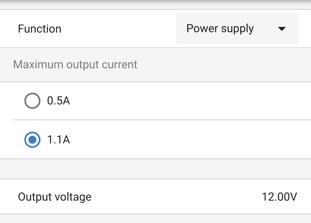

7.3. Voeding modus
De Blue Smart IP65 Charger serie is ook geschikt voor gebruik als DC-voeding, om apparatuur te voeden zonder dat een accu is aangesloten (of terwijl deze ook op een accu is aangesloten).
Als de lader specifiek wordt gebruikt als DC-voeding, wordt aanbevolen om de voedingsmodus te activeren, waardoor de interne laadlogica wordt uitgeschakeld en een constante (instelbare) DC spanning aan de belastingen wordt geleverd.
Om de voedingmodus te activeren:
Sluit de Blue Smart IP65 Charger AC-voedingskabel aan op een stopcontact; na een korte vertraging beginnen de 12 V (groene) en de 6 V (gele) LED's langzaam te knipperen (stand-bymodus), totdat de acculader automatisch de accuspanning bepaalt of de accuspanning handmatig wordt ingesteld.
Selecteer Acculader in het Functiearchief om het popup dialoogvenster Functie te openen.
Selecteer Voeding in het pop-up dialoogvenster Functie en selecteer vervolgens OK.
Na een korte vertraging gaan de 12 V (groene) en 6 V (oranje) LED's branden om aan te geven dat de laderfunctie is overgeschakeld op de voedingsmodus.
Stel, indien nodig, de gewenste uitgangsspanning in en/of schakel de lage stroom modus in/uit.
Voedingmodus is nu ingeschakeld en ingesteld.
Om de laderfunctie weer normaal als acculader te gebruiken, volg dan stappen 1 tot 4 bovenaan en selecteer dan Acculader uit het Functie-popup dialoogvak.
