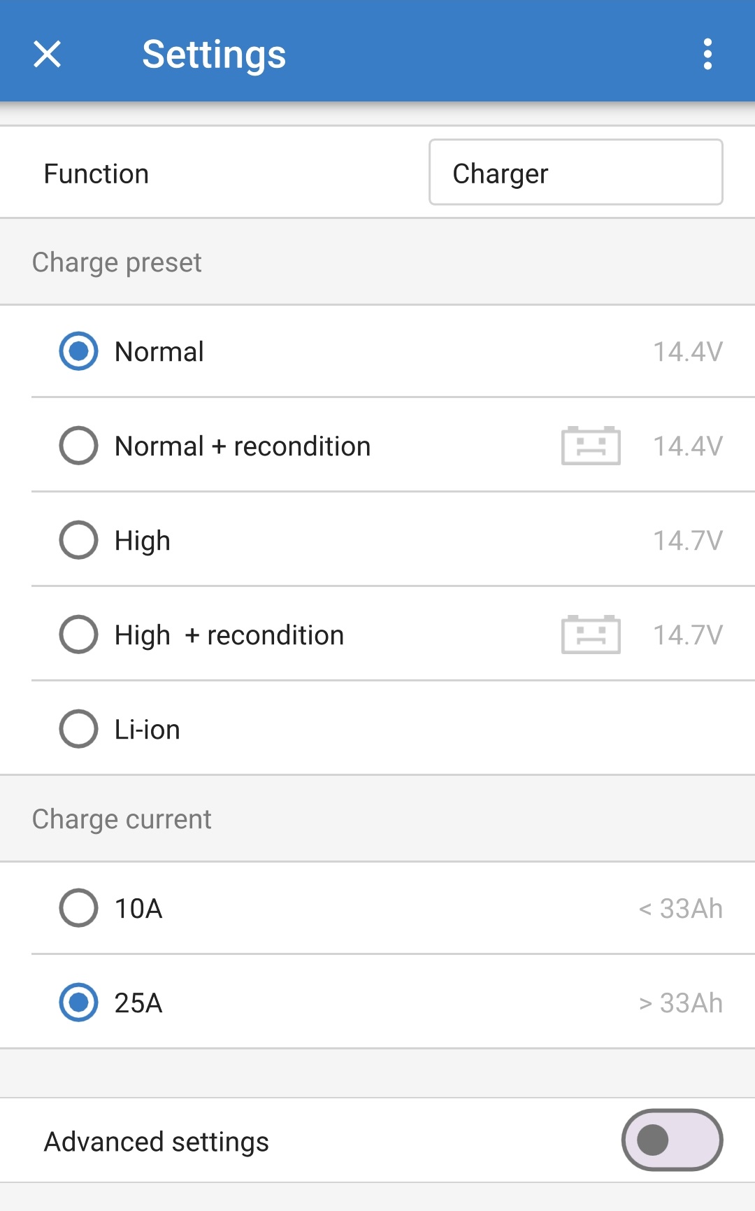

6.2. Configurazione mediante VictronConnect
La modalità di carica e il limite di corrente di carica più appropriati per il tipo e la capacità della batteria possono essere selezionati anche tramite un dispositivo dotato di Bluetooth (telefono cellulare o tablet) e dell'app VictronConnect.

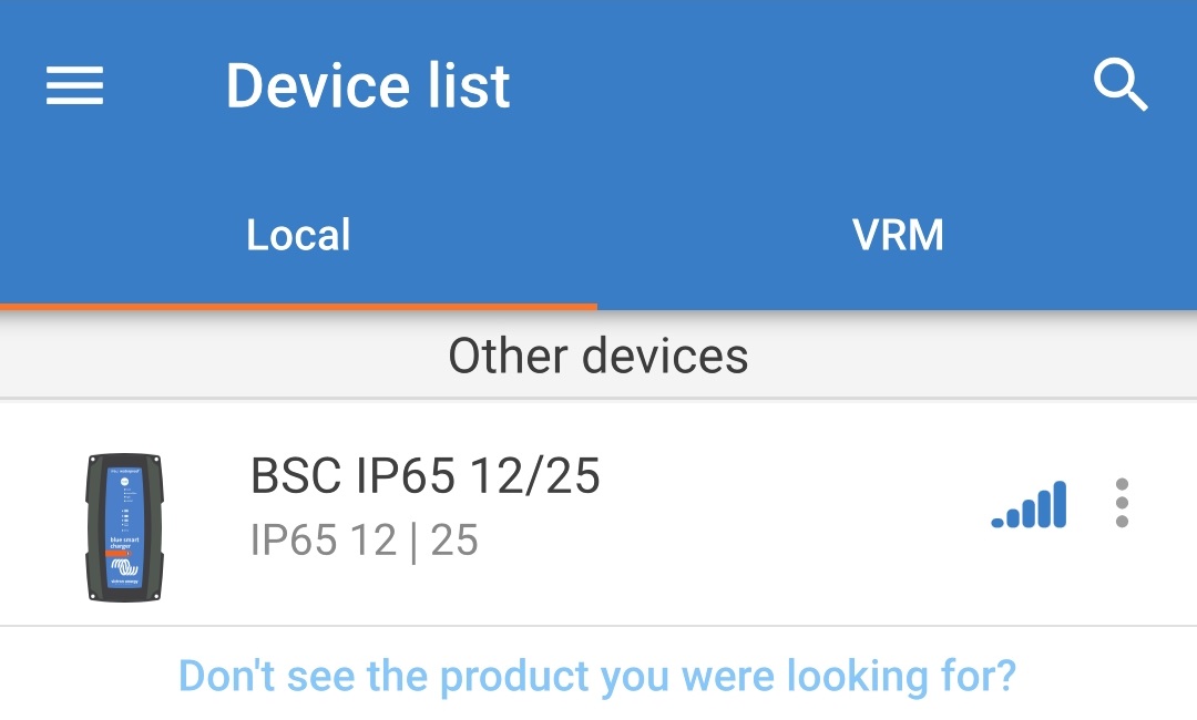

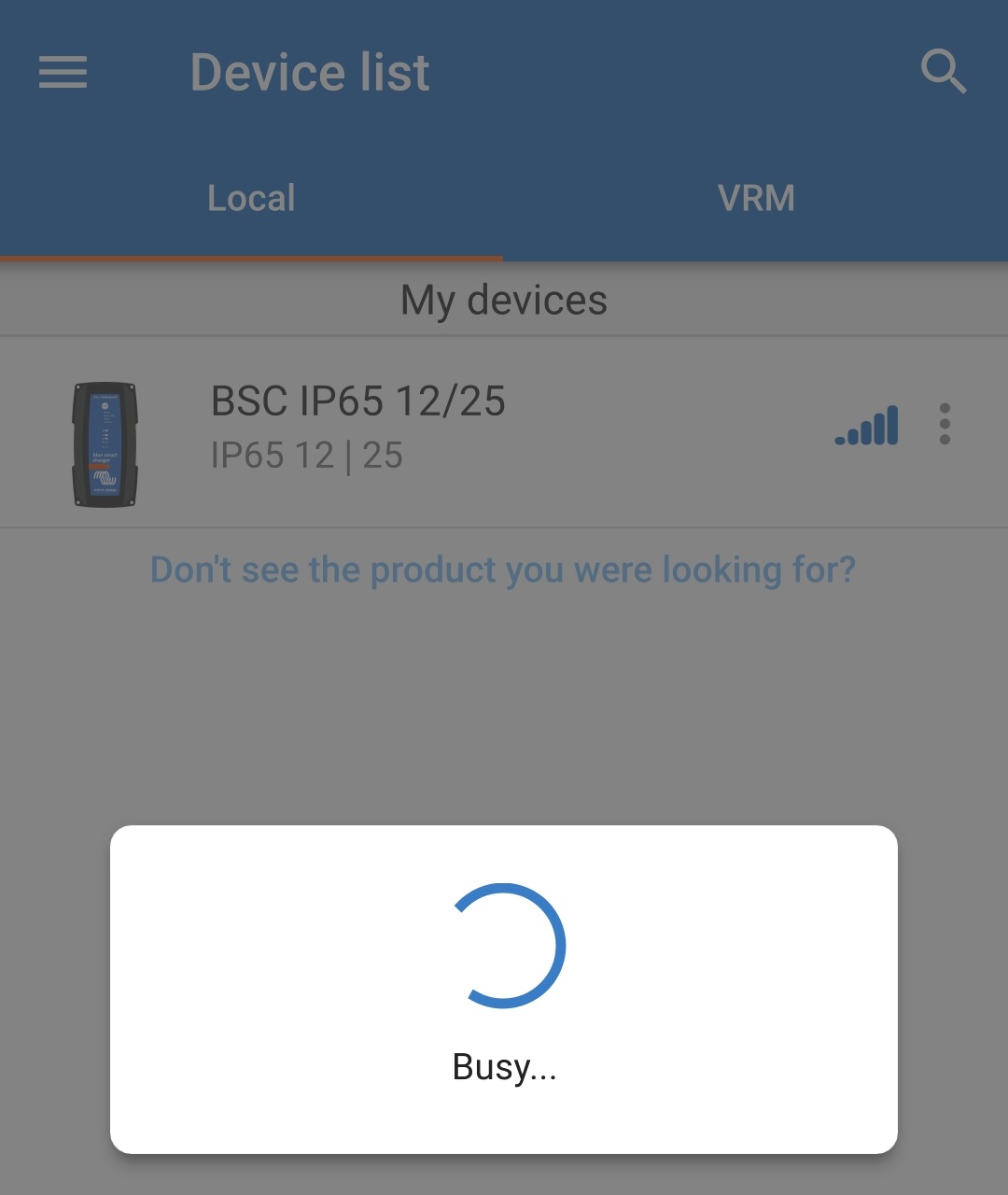

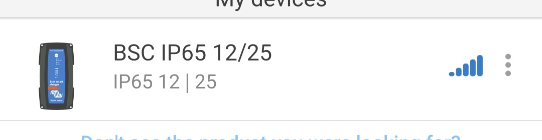

Aprire l'app VictronConnect e individuare il Blue Smart IP65 Charger nell'Elenco dispositivi della pagina Locale, nella sezione “Altri dispositivi”.
Se il Blue Smart IP65 Charger non appare automaticamente, assicurarsi che il telefono cellulare o il tablet abbia il Bluetooth attivo e si trovi a distanza ravvicinata, quindi eseguire una scansione manuale dei dispositivi selezionando il pulsante Scan (pulsante rotondo arancione con freccia circolare) nell'angolo in basso a destra.
Selezionare il Blue Smart IP65 Charger dall'Elenco dispositivi della pagina Locale, nella sezione “Altri dispositivi”.
VictronConnect tenterà di stabilire una connessione Bluetooth con il Blue Smart IP65 Charger e visualizzerà l'avanzamento della connessione nella finestra di dialogo a comparsa “Connessione in corso”.

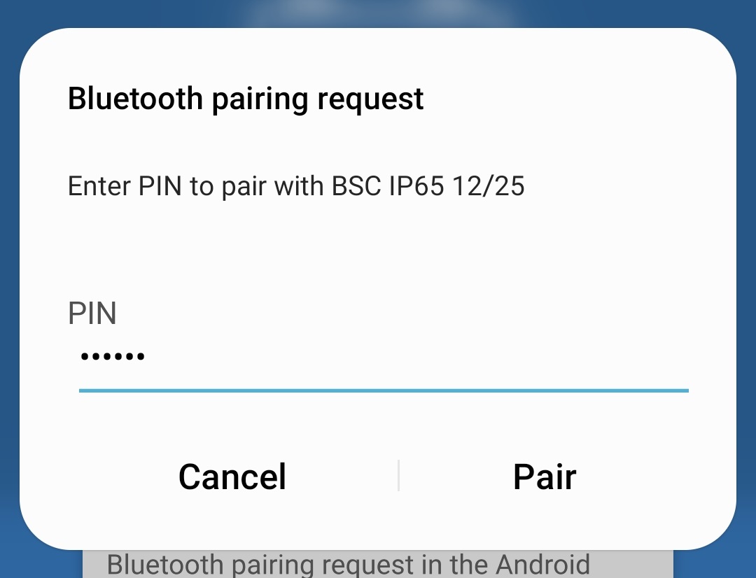

Quando si tenta di stabilire una connessione Bluetooth con un dispositivo nuovo/non accoppiato, dopo un breve intervallo di tempo viene visualizzata la finestra di dialogo a comparsa “Richiesta di accoppiamento Bluetooth”; inserire il codice PIN predefinito riportato su un'etichetta apposta sul back del caricabatterie (o provare 000000 se non c'è un'etichetta con il codice PIN predefinito), quindi selezionare Accoppia.
Selezionare l'icona Impostazioni (ingranaggio nell’angolo in alto a destra) per accedere alla pagina "Impostazioni".

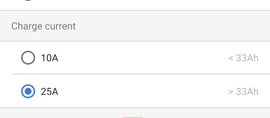

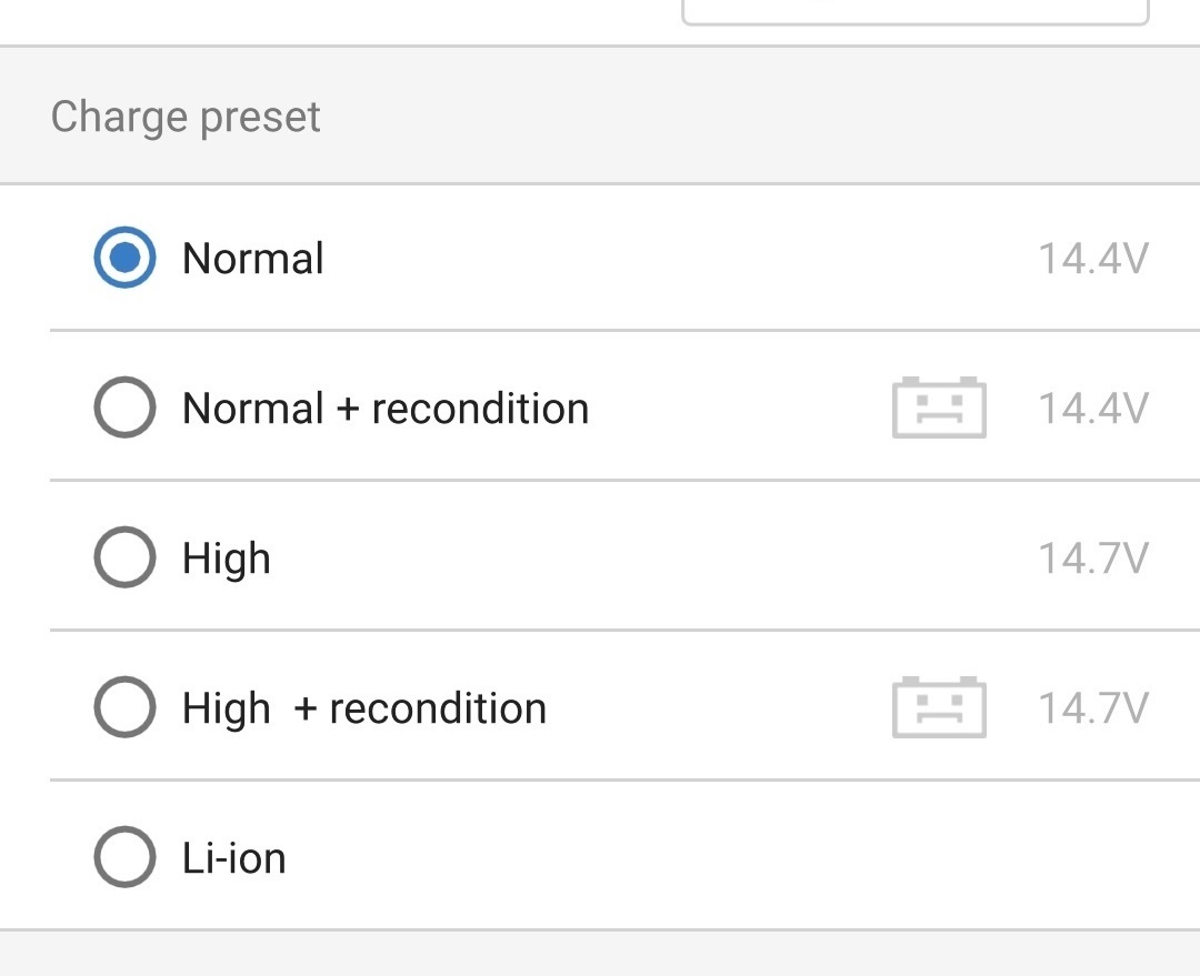

Selezionare la modalità di carica integrata più appropriata (Normale, Normale + Ricondizionamento, Alta, Alta + Ricondizionamento o Li-ion) dal menu Predefiniti di carica.
Assicurarsi che la fase di ricondizionamento sia attivata solo quando necessario, in quanto un uso non necessario o eccessivo riduce la durata della batteria.
Se la corrente di carica nominale massima è troppo elevata, attivare la modalità corrente bassa (corrente di carica limitata a un livello notevolmente ridotto, che varia in base al modello; per ulteriori informazioni, consultare la sezione “Specifiche tecniche”). Per attivare (o disattivare) la modalità corrente bassa, selezionare l'opzione desiderata nel menu "Corrente di carica"; quando è attiva, il LED della modalità di carica selezionata (NORMAL / HIGH / LI-ION) lampeggia.

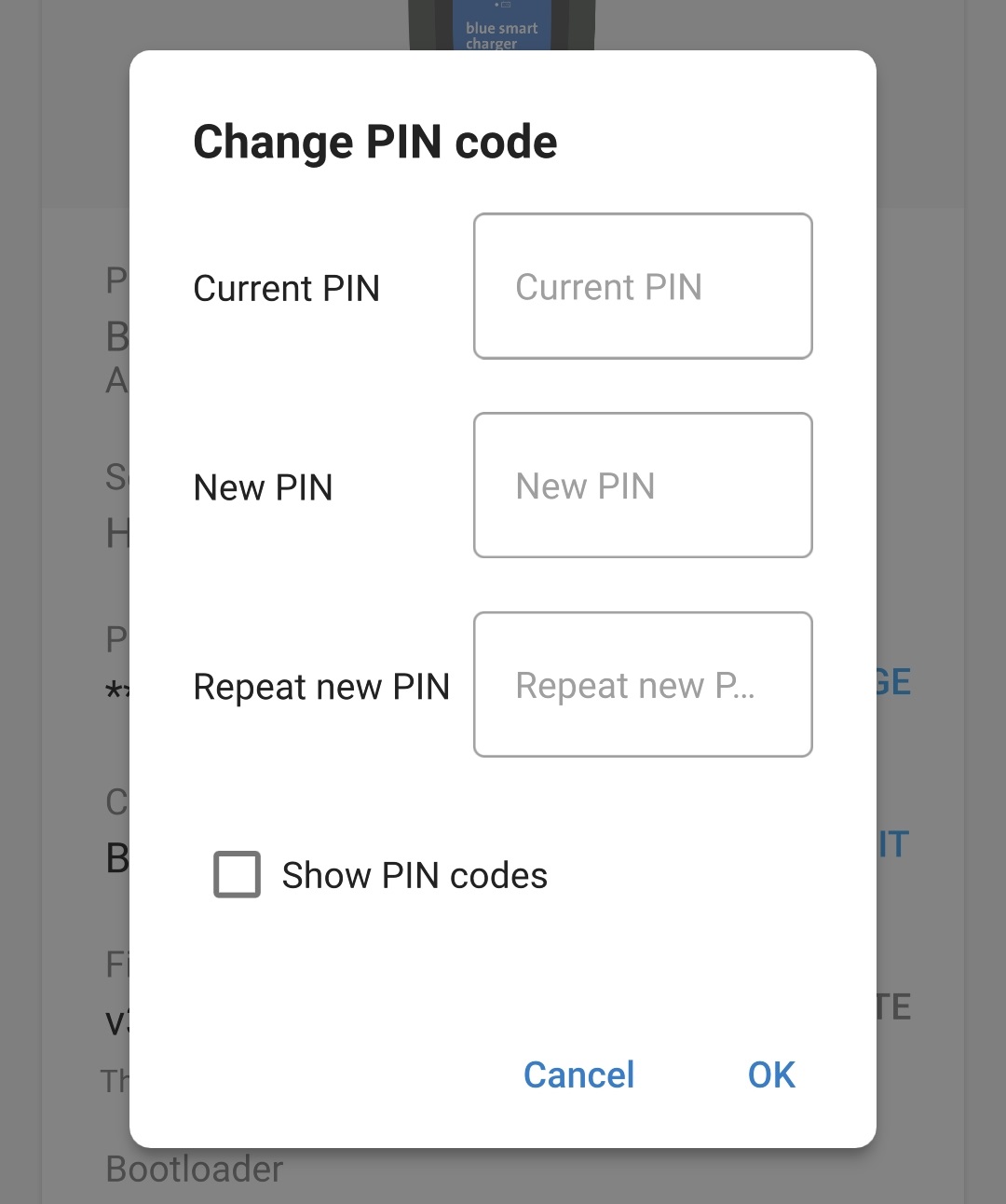

Per cambiare il codice PIN del Bluetooth:
Collegare il cavo di alimentazione CA del Blue Smart IP65 Charger a una presa di corrente; dopo un breve intervallo di tempo, il LED TEST inizia a lampeggiare, finché il caricabatterie non determina se la batteria accetta la carica (per un massimo di 2 minuti).
Utilizzando un dispositivo dotato di Bluetooth (telefono cellulare o tablet), aprire l'app VictronConnect e localizzare il Blue Smart IP65 Charger nella pagina Locale dell'Elenco dispositivi, quindi collegarsi al dispositivo (il codice PIN predefinito è riportato su un'etichetta apposta sul back del caricabatterie, oppure provare 000000 se non c'è l'etichetta).

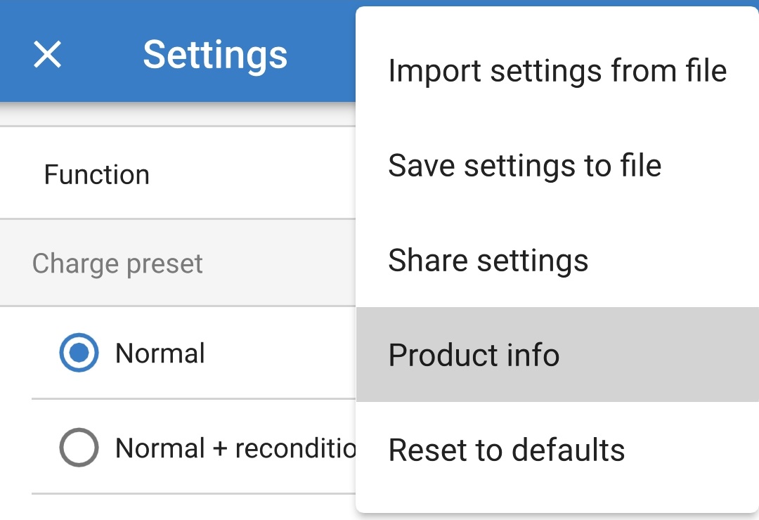

Selezionare l'icona Opzioni dispositivo (tre puntini verticali nell'angolo in alto a destra) per accedere al menu a discesa "Opzioni dispositivo".
Selezionare Informazioni del prodotto nel menu a discesa per accedere alla relativa pagina.
Selezionare CHANGE (modifica) nel campo Codice PIN per aprire la finestra di dialogo a comparsa Modifica codice PIN.
Inserire il codice PIN attuale e quello nuovo (due volte), poi selezionare OK; evitare di usare un codice PIN scontato, che possa essere facilmente indovinato, come 123456.

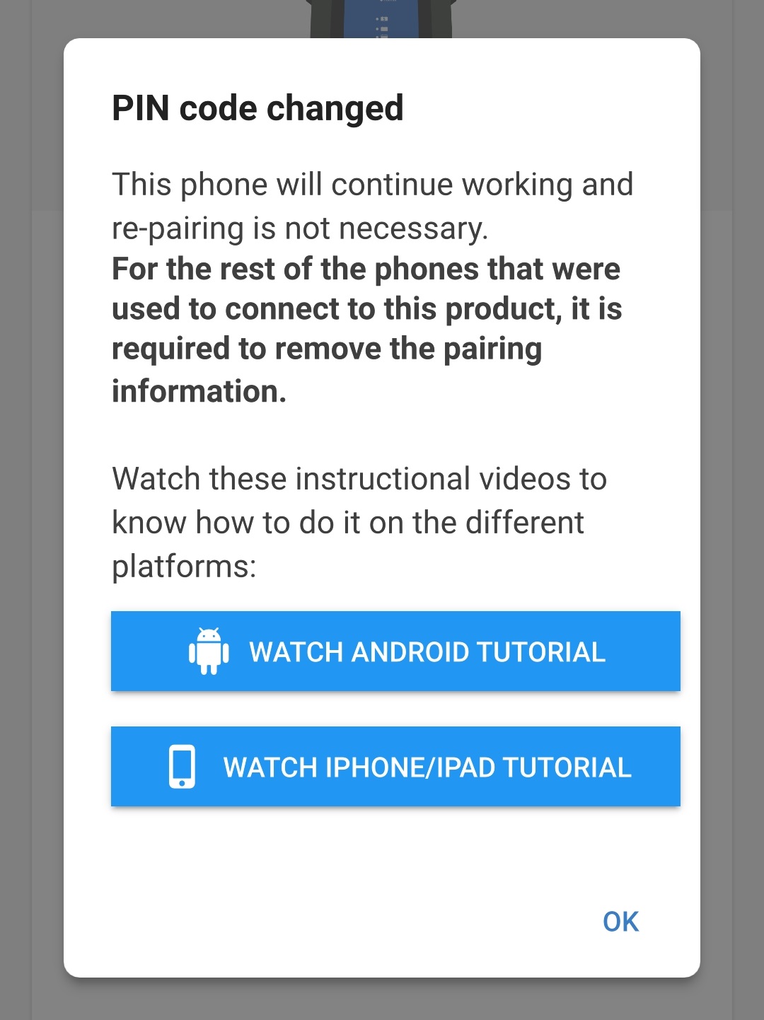

Dopo un breve intervallo di tempo, viene visualizzata una finestra di dialogo a comparsa che conferma che il codice PIN Bluetooth è stato modificato con successo.
Il codice PIN Bluetooth è stato modificato con il nuovo codice PIN.
Avviso
Durante questa procedura:
Il codice PIN Bluetooth viene modificato con il nuovo codice PIN
Le informazioni di accoppiamento del Bluetooth non sono state cancellate
Di conseguenza, l'accoppiamento Bluetooth con il dispositivo (telefono cellulare o tablet) utilizzato per modificare il codice PIN rimane inalterato, ma è necessario disaccoppiare tutti gli altri dispositivi (telefoni cellulari o tablet) precedentemente accoppiati con il Blue Smart IP65 Charger e stabilire un nuovo accoppiamento Bluetooth.

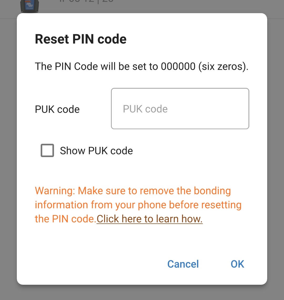

Per ripristinare il codice PIN del Bluetooth:
Individuare il codice PUK riportato su un'etichetta apposta sul back del caricabatterie e annotarlo per utilizzarlo in seguito.
In un dispositivo provvisto di Bluetooth (telefono cellulare o tablet), aprire la app VictronConnect e individuare il Blue Smart IP65 Charger nell’Elenco dispositivi della pagina Locale.

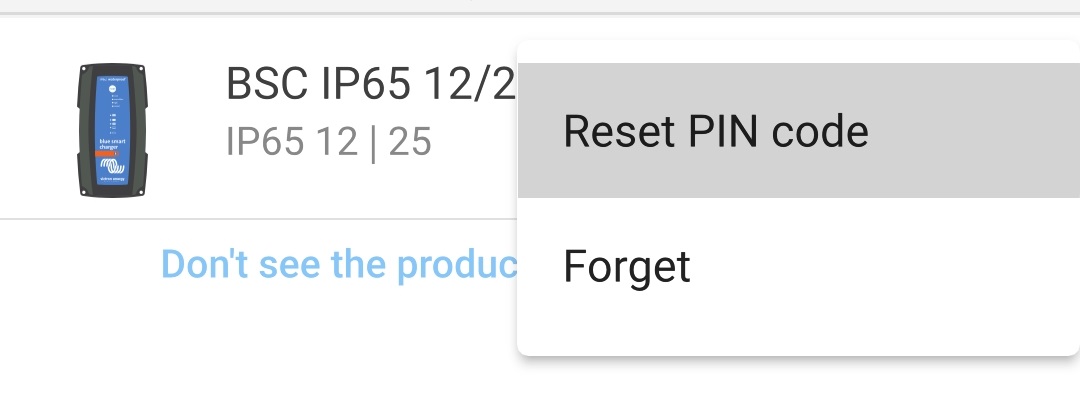

Selezionare l'icona Opzioni dispositivo (tre puntini verticali sulla destra della descrizione) per accedere al relativo menu a discesa.

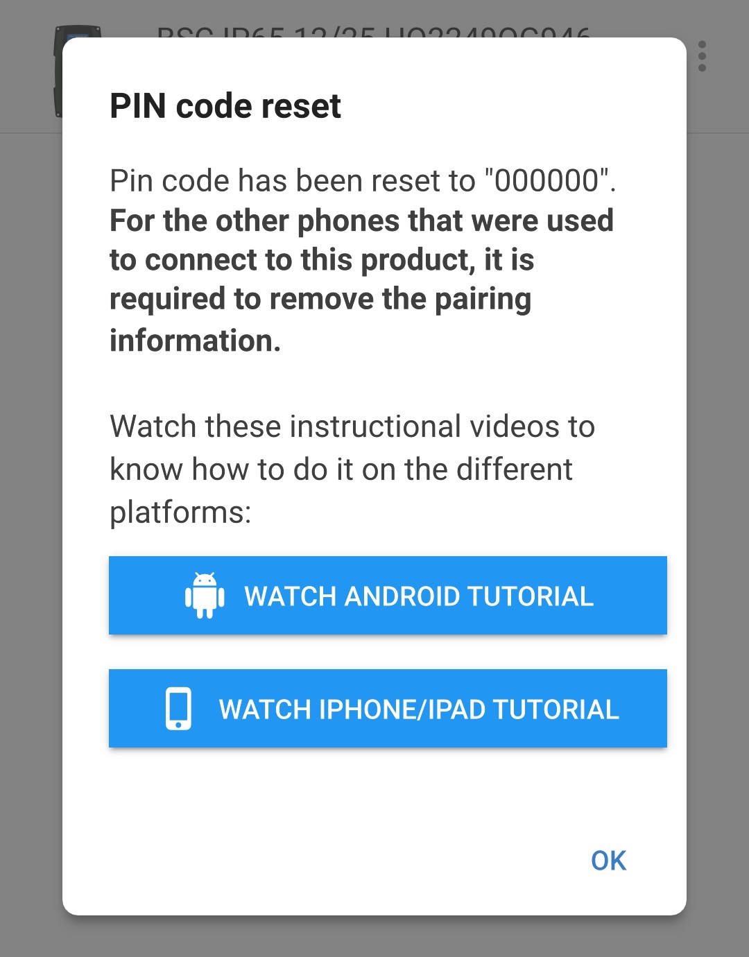

Selezionare Ripristina codice PIN dal menu a discesa per aprire la relativa finestra di dialogo a comparsa.
Inserire il codice PUK (previamente annotato) e selezionare OK.
Durante il ripristino del codice PIN del Bluetooth viene visualizzata una finestra di dialogo a comparsa con il testo "Occupato".
Dopo un breve intervallo di tempo, apparirà una finestra di dialogo a comparsa che confermerà che il codice PIN Bluetooth è stato ripristinato con successo; selezionare OK per uscire dalla pagina LOCAL dell'elenco dei dispositivi VictronConnect .
Il codice PIN del Bluetooth è stato ripristinato a 000000.

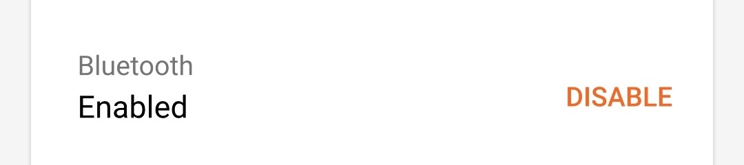

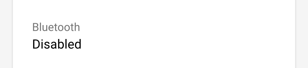

Selezionare DISABLE (disattiva) nel campo Bluetooth per aprire la finestra di dialogo a comparsa Disattiva Bluetooth.
Leggere il messaggio di avviso, quindi selezionare la casella di controllo e poi OK per procedere.
Terminare la sessione Bluetooth corrente uscendo dalla pagina Locale dell'Elenco dispositivi VictronConnect; quando si tenta di uscire, appare una finestra di dialogo finale a comparsa. Leggere il messaggio di avviso e selezionare OK per procedere.
Il funzionamento del Bluetooth è stato disattivato, ma può essere riattivato.

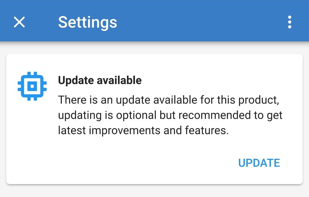

Opzionale: L'aggiornamento del nuovo firmware è facoltativo, ma consigliato per ottenere i miglioramenti e le funzioni più recenti.

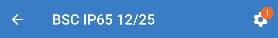

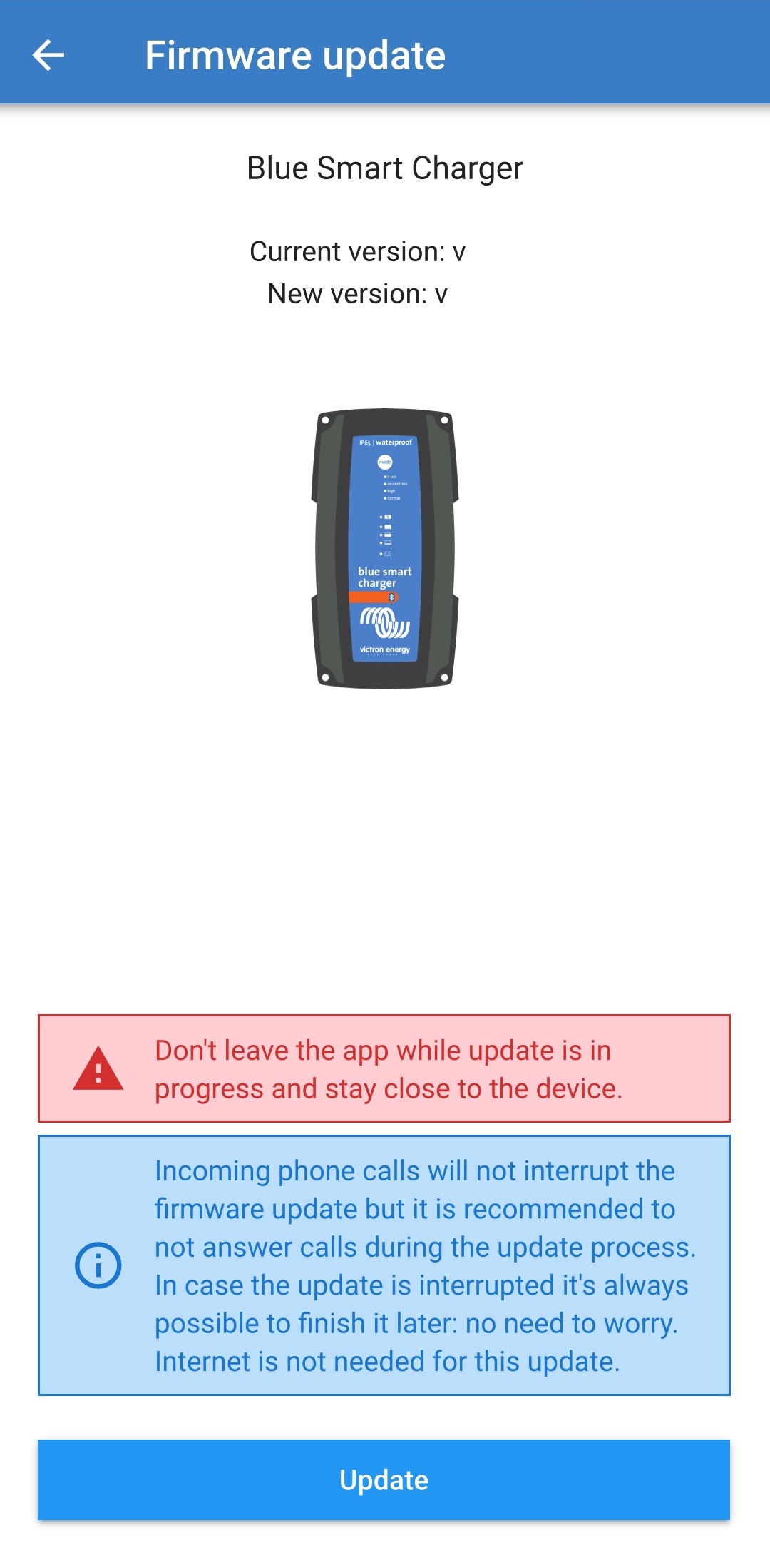

La disponibilità di un aggiornamento del firmware viene notificata da un punto esclamativo all'interno di un cerchio arancione posizionato sopra l'icona Impostazioni (ingranaggio nell'angolo in alto a destra); selezionare l'icona Impostazioni per accedere alla relativa pagina.
Consultare la finestra di dialogo nella parte superiore della pagina Impostazioni per determinare il livello/urgenza dell'aggiornamento del firmware disponibile, quindi selezionare UPDATE (aggiorna) per accedere alla pagina di aggiornamento del firmware.
Fare riferimento alle versioni attuali e nuove del firmware indicate nella parte superiore della pagina di aggiornamento del firmware, quindi selezionare Aggiorna per procedere.

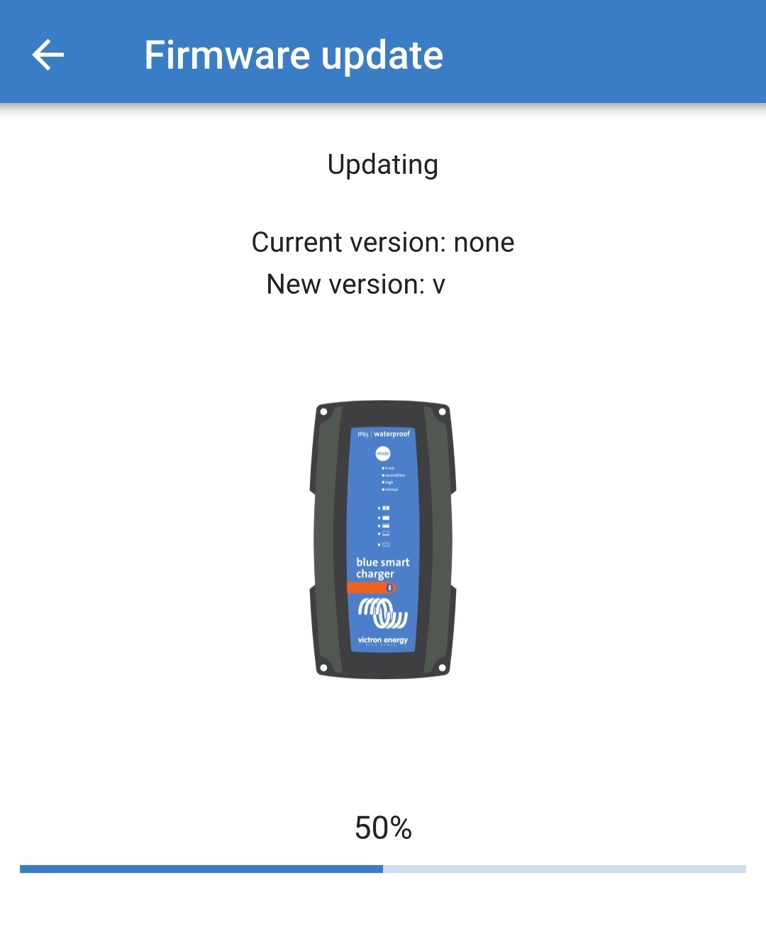

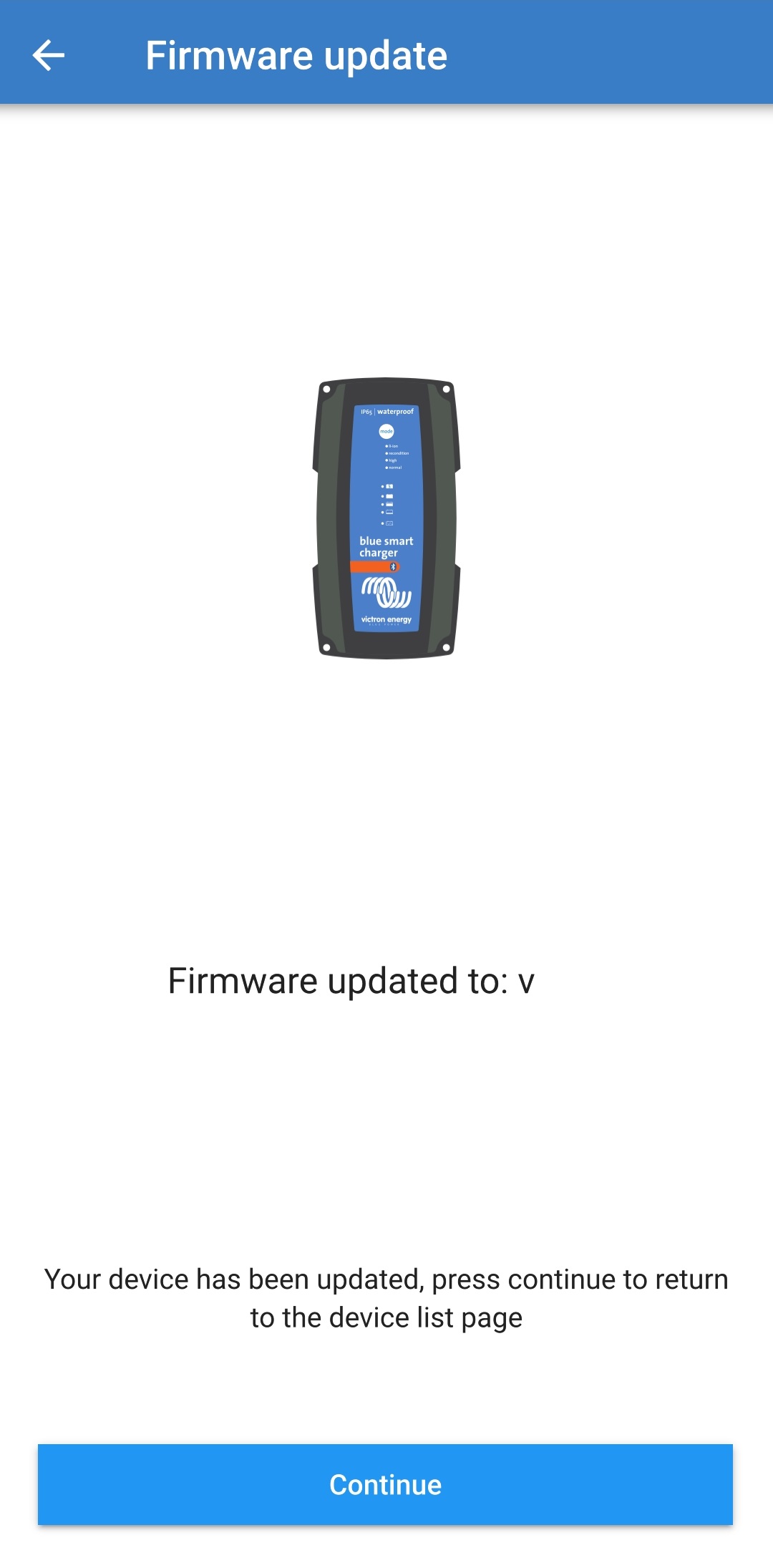

Si avvia l'aggiornamento del firmware e nella relativa pagina viene visualizzata una barra di avanzamento.
Assicurarsi che il dispositivo dotato di Bluetooth (telefono cellulare o tablet) rimanga vicino al Blue Smart IP65 Charger fino al completamento dell'aggiornamento del firmware ed evitare di utilizzare il dispositivo durante questo periodo; siate pazienti, poiché l'aggiornamento del firmware potrebbe richiedere diversi minuti.

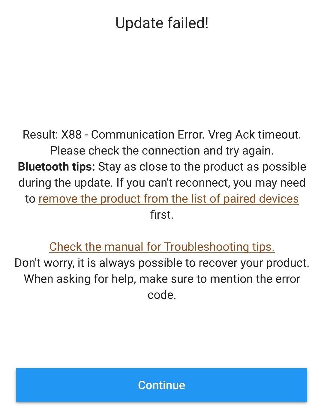

Se l'aggiornamento del firmware non riesce per qualche motivo, nella relativa pagina appare una notifica che riporta il motivo del fallimento; selezionare Continua per uscire dalla pagina Locale dell'Elenco dispositivi di VictronConnect e tentare nuovamente l'aggiornamento del firmware.
La conferma che il firmware è stato aggiornato con successo e la nuova versione del firmware appaiono nella pagina Aggiornamento firmware al termine dell'aggiornamento stesso; selezionare Continua per uscire dalla pagina Locale dell'elenco dispositivi di VictronConnect.
Il firmware è stato aggiornato.

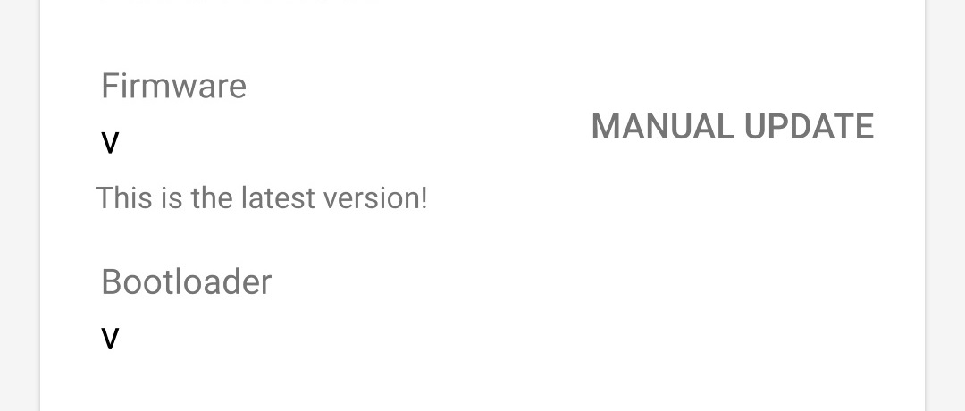

Per aggiornare manualmente il firmware:

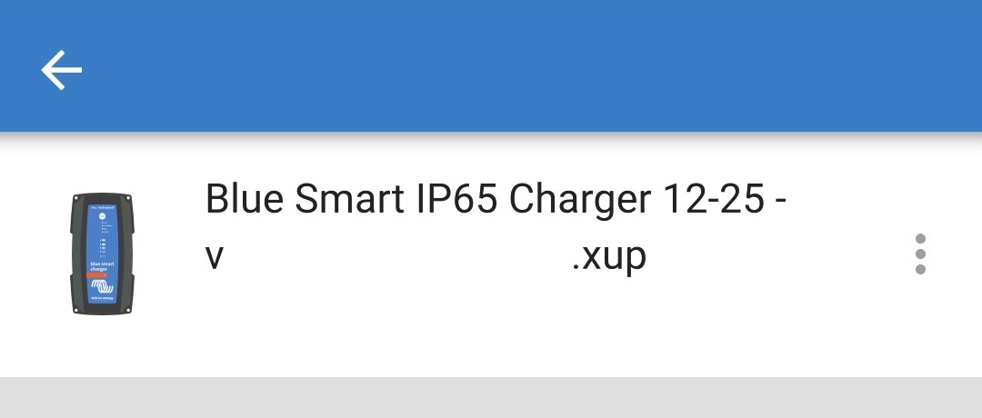

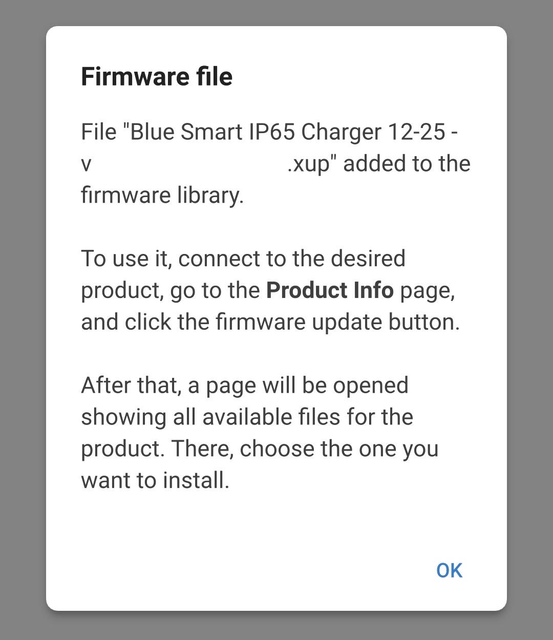

Utilizzando un dispositivo provvisto di Bluetooth (telefono cellulare o tablet) e dell'app VictronConnect, accedere al file del firmware richiesto (estensione file .xup) tramite un browser di file, un servizio/applicazione di file hosting, un servizio/applicazione di collaborazione o un servizio/applicazione di posta elettronica e aprire direttamente il file (se richiesto, selezionare Apri con VictronConnect).
Dopo un breve intervallo di tempo, l'app VictronConnect si apre automaticamente e appare una finestra di dialogo a comparsa per confermare che il file del firmware è stato caricato con successo nella libreria del firmware; se l'app VictronConnect non si apre e/o la finestra di dialogo a comparsa non appare, provare un metodo diverso per accedere al file.
Utilizzando lo stesso dispositivo dotato di Bluetooth (telefono cellulare o tablet), aprire l'app VictronConnect (se non è già aperta) e localizzare il Blue Smart IP65 Charger nella pagina Locale dell'Elenco dispositivi, quindi collegarsi al dispositivo (il codice PIN predefinito è riportato su un'etichetta apposta sul back del caricabatterie, oppure provare 000000 se non c'è l'etichetta).

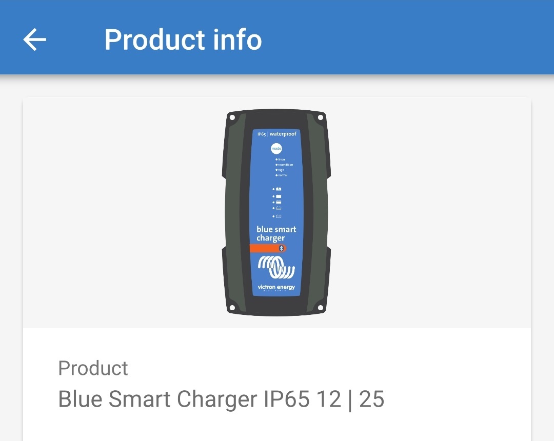

Selezionare MANUAL UPDATE (aggiornamento manuale) nel campo Firmware per aprire la pagina della Libreria firmware.
Selezionare il file del firmware del Blue Smart IP65 Charger appena caricato manualmente dalla pagina Libreria firmware (se sono state caricate manualmente più versioni del firmware, assicurarsi che sia selezionata la versione corretta) per accedere alla pagina Aggiornamento firmware.
Se nella pagina della Libreria firmware non sono elencati file firmware, è probabile che il file firmware precedentemente caricato non sia compatibile con il modello specifico di Blue Smart IP65 Charger o con la versione hardware da aggiornare.
Questo meccanismo impedisce di effettuare l'aggiornamento mediante un file firmware non compatibile; in caso di incertezza su quale sia il file firmware corretto per il modello specifico di Blue Smart IP65 Charger da aggiornare, è possibile caricare in modo sicuro più file firmware.

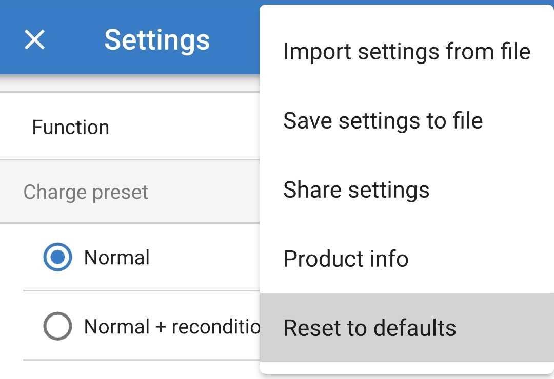

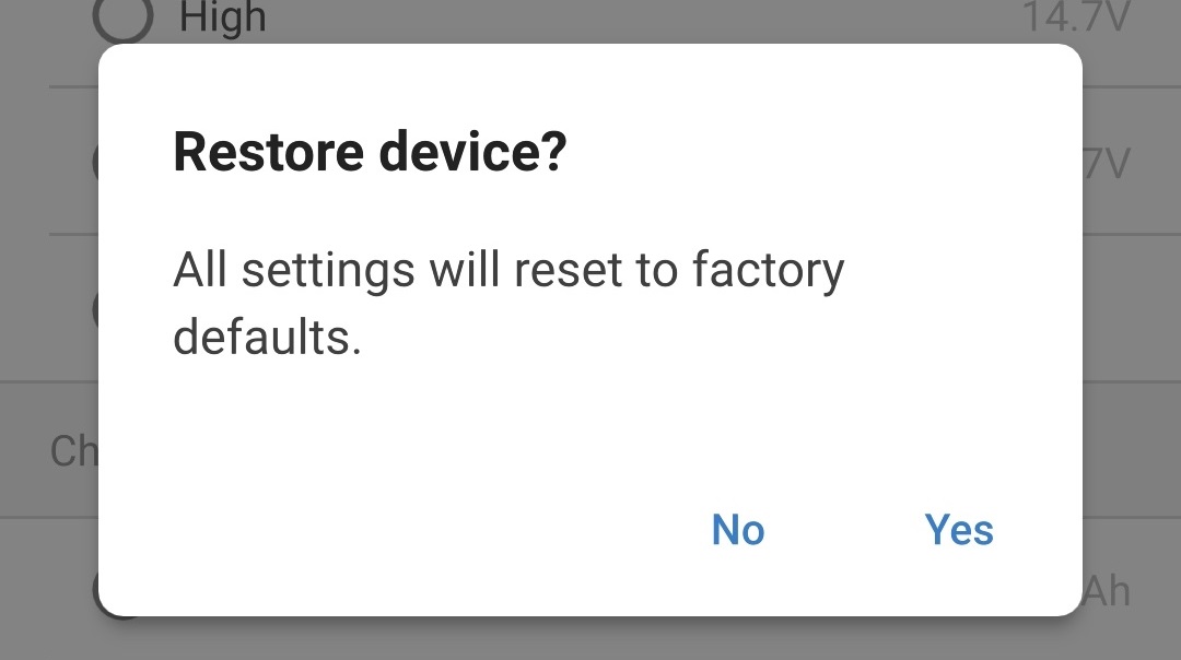

Selezionare Ripristina ai valori predefiniti nel menu a discesa per aprire la finestra di dialogo a comparsa Ripristina dispositivo.
Leggere il messaggio di avviso e selezionare Sì per procedere.
Tutte le impostazioni sono state ripristinate ai valori predefiniti di fabbrica.
