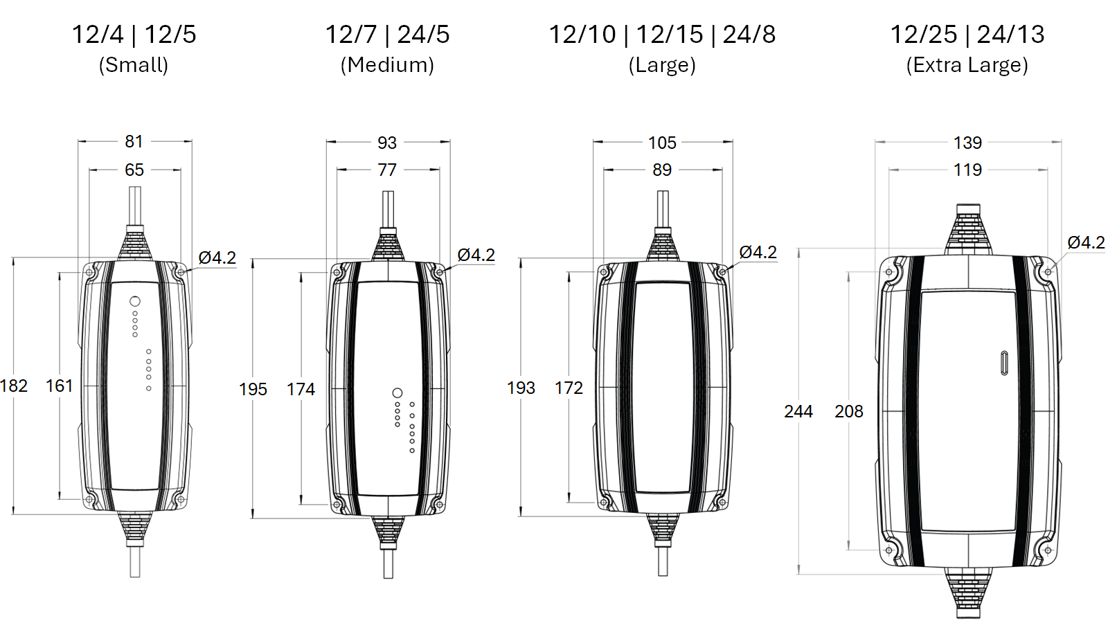

Per le installazioni permanenti, montare il Blue Smart IP65 Charger in verticale con il cavo di alimentazione CA rivolto verso il basso; fissarlo con viti adeguate attraverso i fori di montaggio.
Scegliere e utilizzare viti con testa a croce/flangia (non utilizzare viti con testa svasata/conica) e con un diametro esterno della filettatura che si adatti correttamente al diametro interno del foro/scanalatura di montaggio (~DE max di3mm per garantire l'adattamento al gioco).
Per agevolare l'installazione, si raccomanda di appendere l'unità usando le 2 viti superiori (la testa delle viti deve rimanere a ~3 mm dalla superficie) e aggiungere poi le 2 viti inferiori, prima di fissare completamente tutte e 4 le viti.
Fare attenzione a non stringere eccessivamente le viti di montaggio (le flange di montaggio sono in plastica).
Fare riferimento al disegno qui sotto per le dimensioni di montaggio:

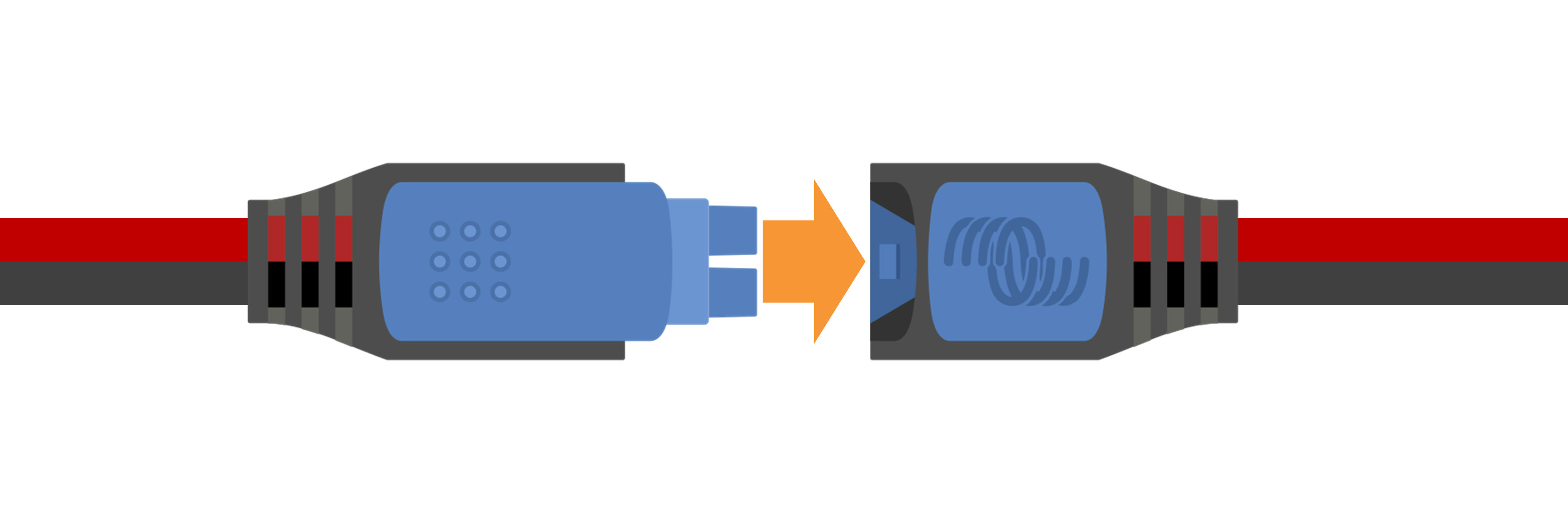

    2. Collegare il tipo di connessione alla batteria del cavo di alimentazione CC richiesto al cablaggio di alimentazione CC del caricabatterie; premere assieme i connettori rapidi corrispondenti finché non si inserisce completamente il nottolino blu.

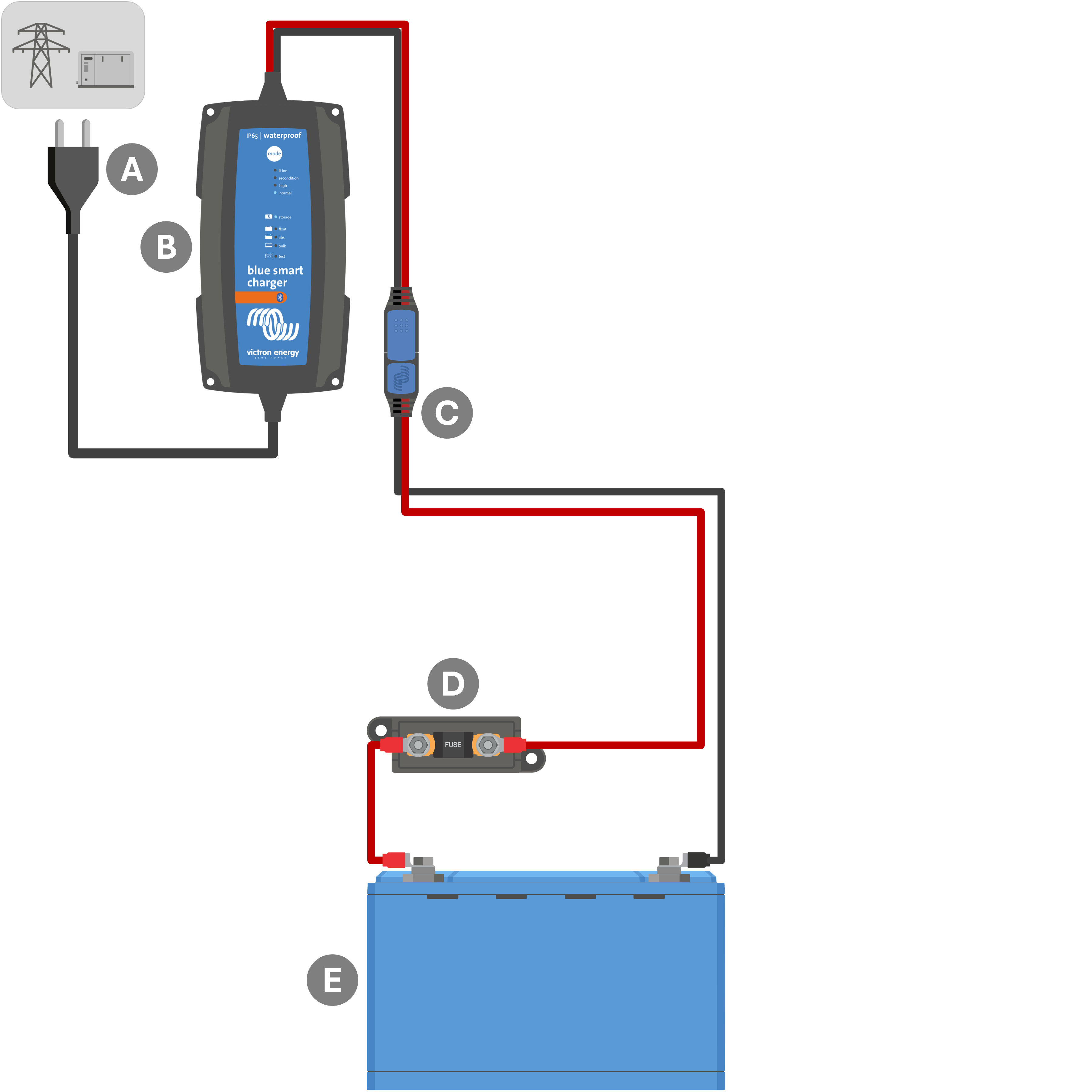

Come riferimento, vengono forniti anche degli schemi di cablaggio che illustrano le più comuni configurazioni di installazione; per ulteriori informazioni, consultare la sezione "Installazione > Schemi".

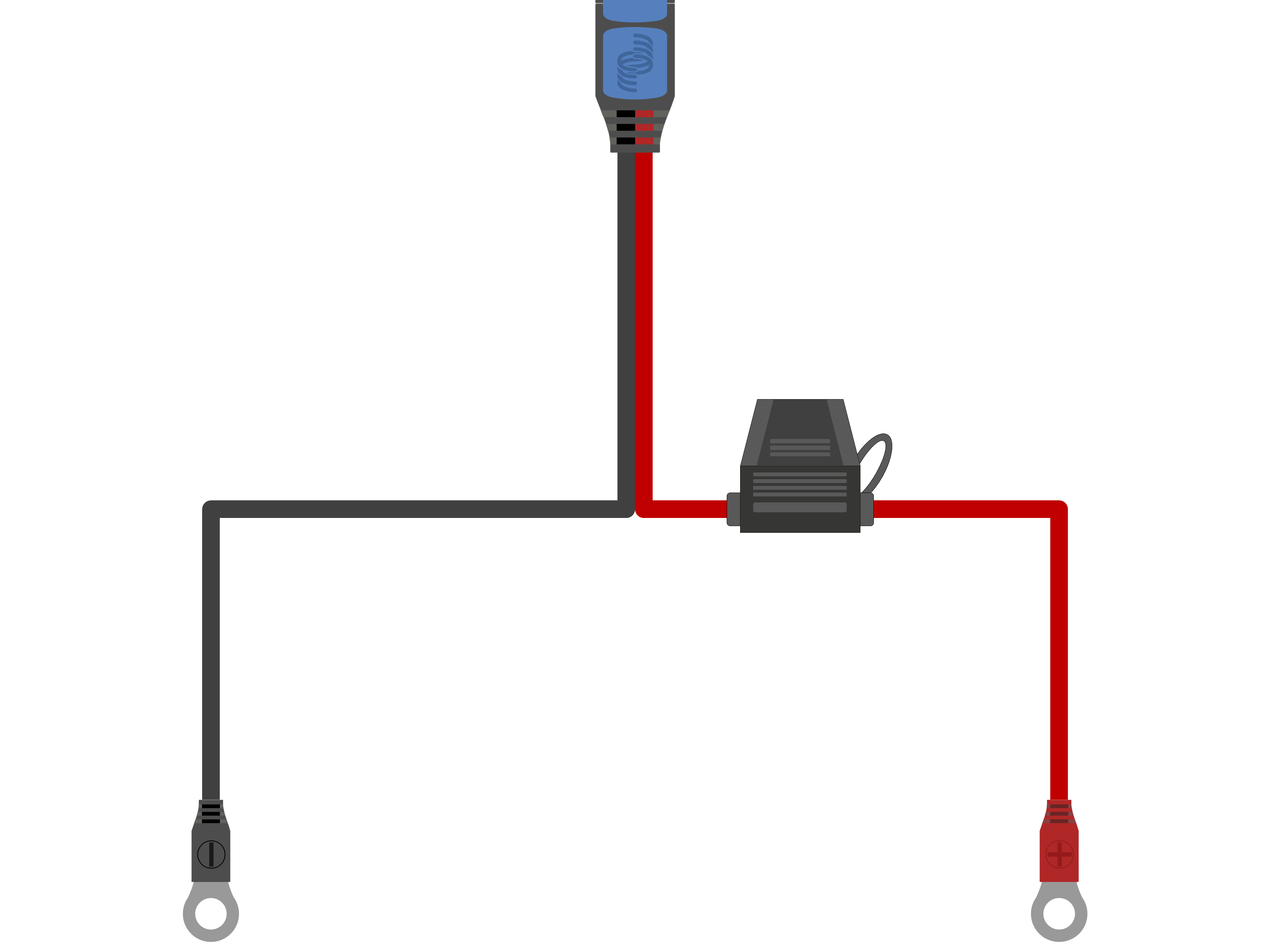

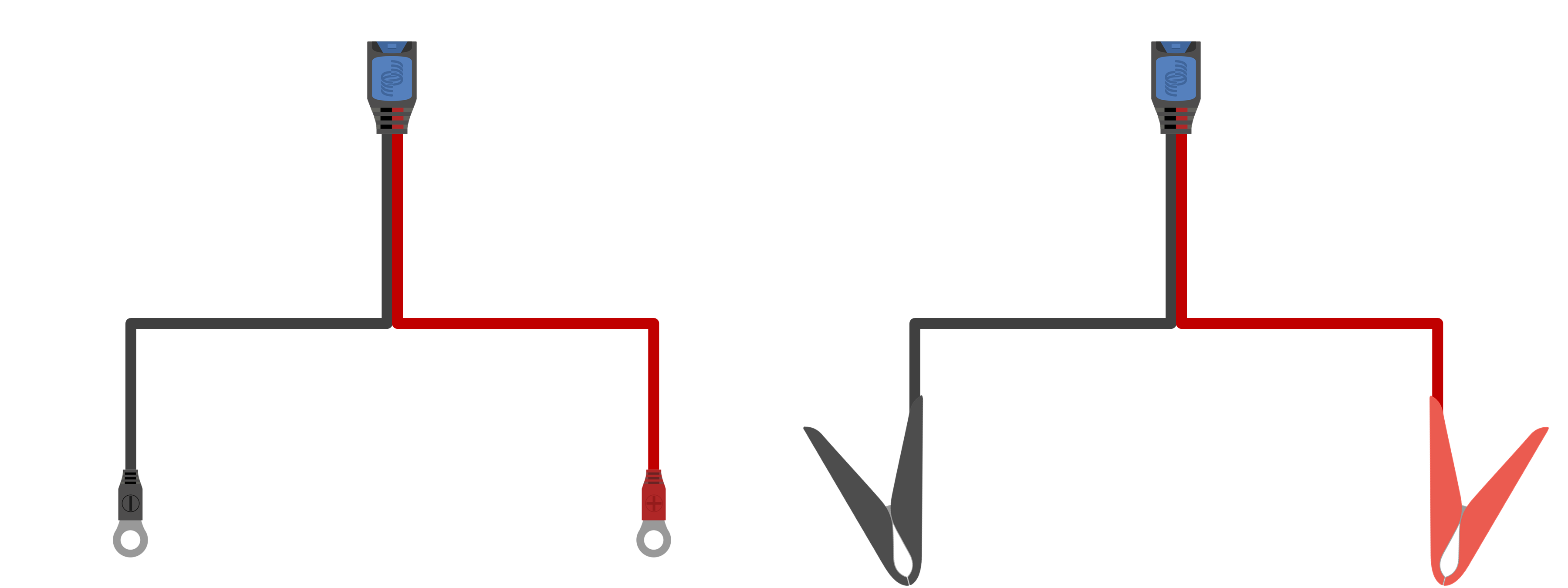

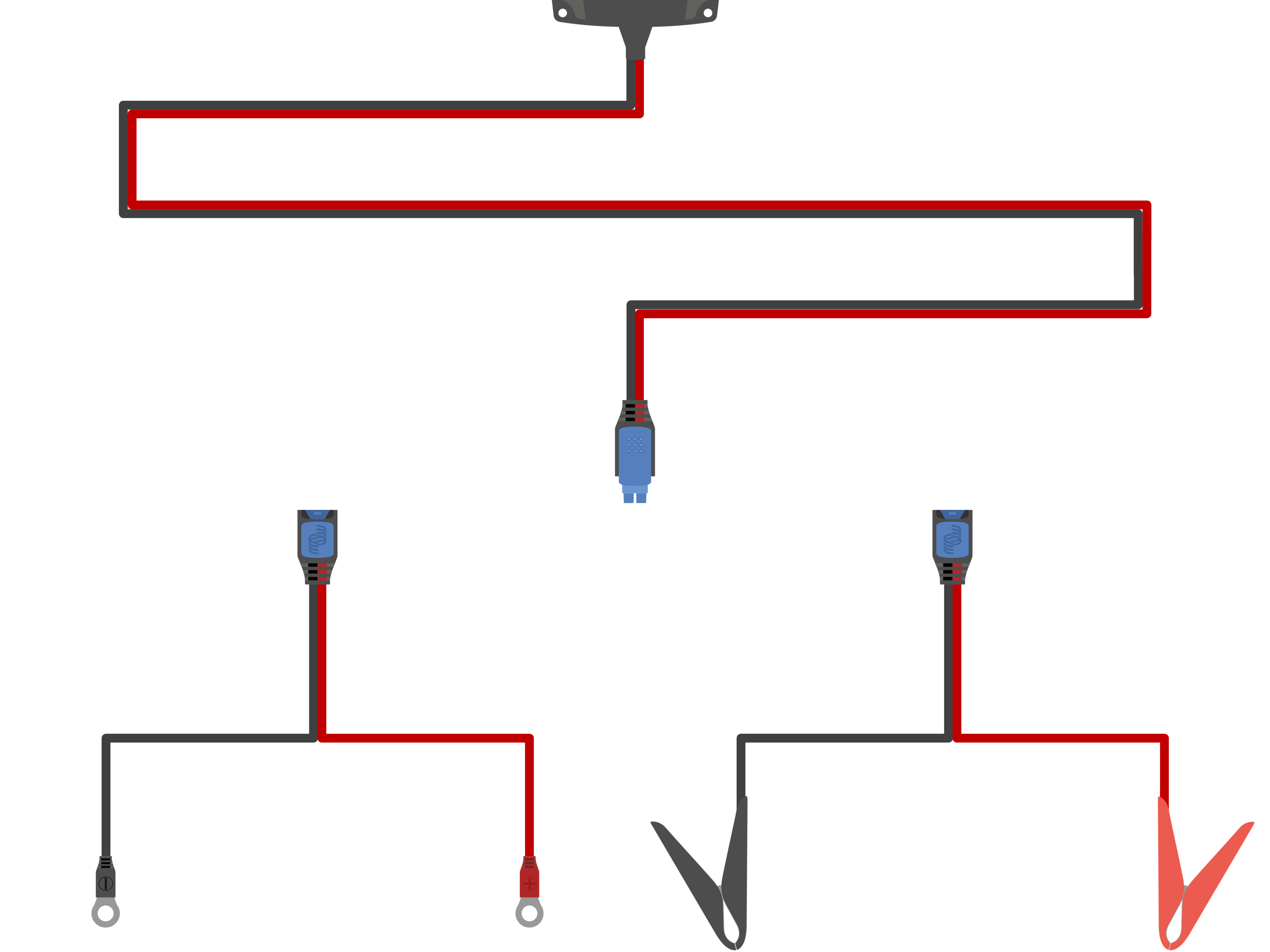

5.2.1. Cavo di alimentazione CC
La gamma Blue Smart IP65 Charger comprende un adeguato cablaggio di alimentazione CC cablato al caricabatterie con opzioni di collegamento batteria/sistema CC intercambiabili; i terminali ad anello M8 e i morsetti della batteria vengono forniti con il caricabatterie.
Come accessorio opzionale, sono disponibili anche i seguenti tipi di collegamento alla batteria con cavo di alimentazione CC intercambiabile:
  1. Terminali ad anello M6 con fusibile ATO in linea (fusibile da 30 A incluso) - PN: BPC900100014
  2. Terminali ad anello M8 con fusibile ATO in linea (fusibile da 30 A incluso) - PN: BPC900110014
  3. Connettore rapido per indicatore di batteria da 12 V con terminali ad anello M8 e fusibile ATO in linea (fusibile ATO da 30 A incluso, da usare solo con batterie al piombo) - PN: BPC900120114
  4. Pannello indicatore di batteria da 12 V con terminali ad anello M8 e fusibile ATO in linea (fusibile ATO da 30 A incluso, da usare solo con batterie al piombo) - PN: BPC900110114
  5. Morsetti a molla con fusibile ATO in linea (fusibile da 30 A incluso) - PN: BPC900400014
  6. Spina accendisigari da 12 V con fusibile M205 integrato (fusibile M205 ad rapido da 16 A incluso) - PN: BPC900300014
  7. MagCode 12 V Power Clip (max 15 A) - PN: BPC900500014
  8. Porta magnetica Power Port MagCode (max 15 A) - PN: BPC900520014

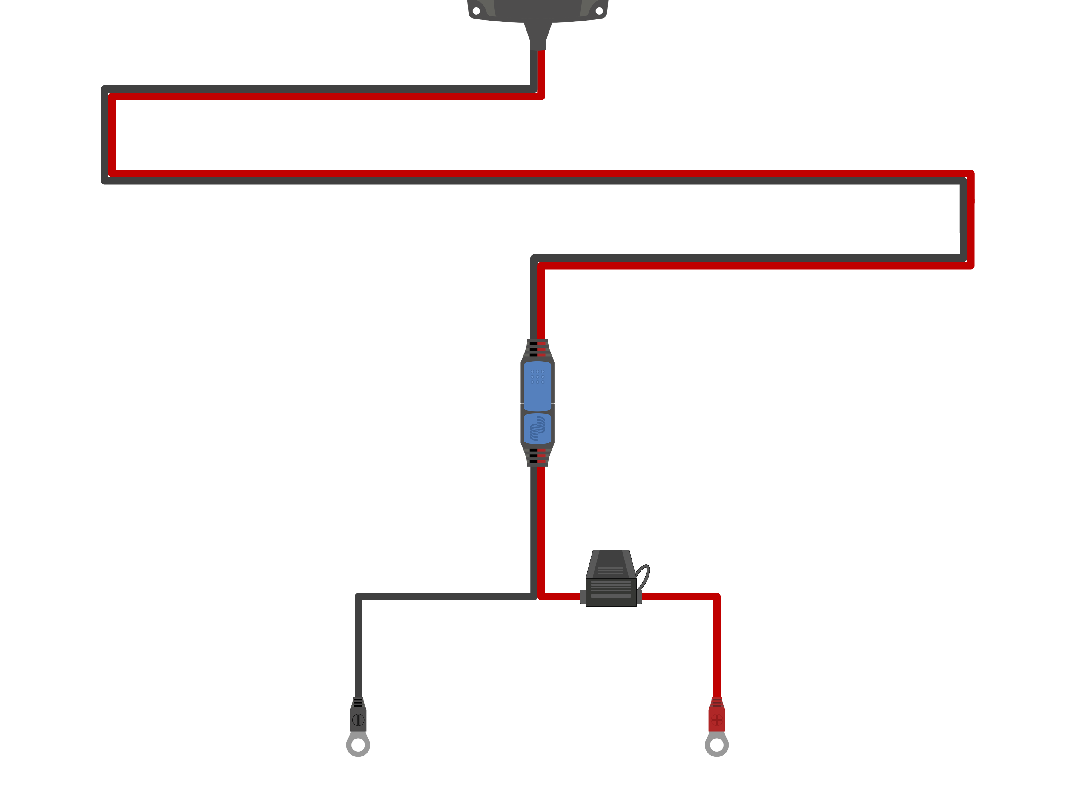

  9. Cavo di prolunga da 2 m - PN: BPC900200014

5.2.2. Protezione da sovracorrente
Per garantire un funzionamento affidabile e sicuro, si raccomanda di installare un fusibile in linea o un interruttore automatico di potenza adeguata all'interno del cablaggio di alimentazione CC tra il Blue Smart IP65 Charger e le batterie e la batteria/le batterie, posizionato il più vicino possibile a quest’ultima/ultime; ciò è particolarmente importante per gli impianti cablati.
Lo scopo principale di un fusibile o di un interruttore automatico situato vicino alla batteria/alle batterie (fonte di energia) è quello di proteggere il cablaggio e il sistema in caso di guasto da sovracorrente, come un cortocircuito nel cablaggio di alimentazione CC; un fusibile o un interruttore automatico situato nell'unità caricabatterie o nelle vicinanze del cablaggio di alimentazione CC non fornirà protezione da cortocircuito nel tratto di cablaggio non protetto.
In caso di cortocircuito nel cablaggio di alimentazione CC tra la batteria/le batterie e il caricabatterie, la batteria/le batterie sono in grado di fornire un flusso di corrente estremamente elevato attraverso il cablaggio di alimentazione CC, che può provocare un grave surriscaldamento o un eventuale incendio, a meno che la batteria/le batterie (fonte di energia) non vengano scollegate immediatamente da un fusibile o un interruttore automatico adeguato.
Tenere presente che sono disponibili come accessori opzionali altri tipi di connessione alla batteria con cavo di alimentazione CC del Blue Smart IP65 Charger, compresi cavi con un fusibile in linea integrato; per ulteriori informazioni, consultare la sezione "Installazione > Cablaggio > Cavo di alimentazione CC".
Consultare la seguente tabella per sapere il valore nominale del fusibile / interruttore consigliato, in base al modello di caricabatterie:

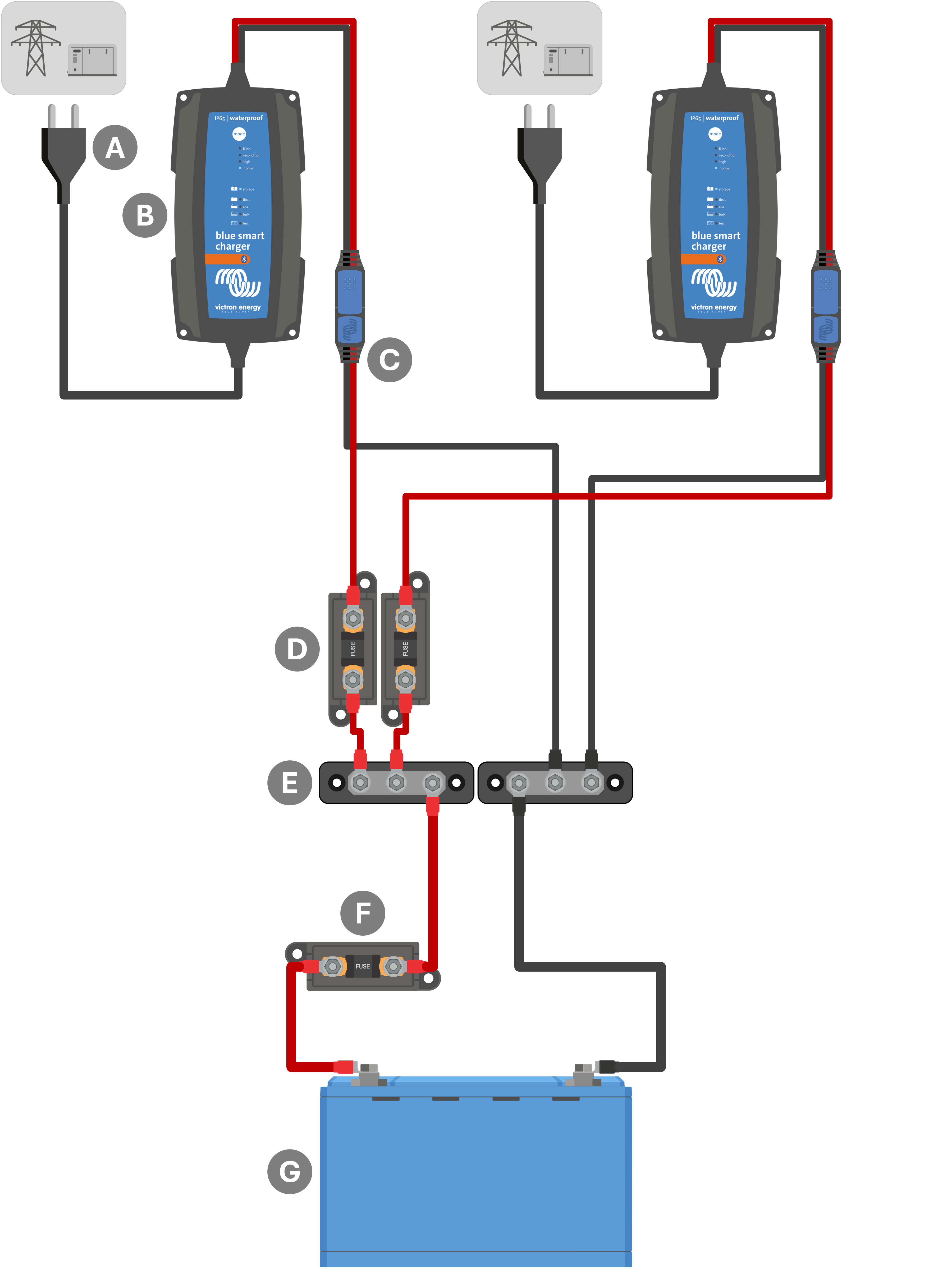

5.3. Schemi
5.3.1. Installazione di base
5.3.2. Sistemi dotati di caricabatterie multipli
